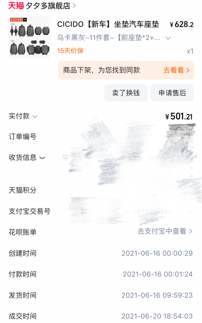

4.车内座垫(由于自己的车内饰颜色是黑色,所以选择黑色并且搭配灰色,跟人感觉匹配度较高,感觉搭配还算是比较好看的,不喜欢太复杂的搭配,简洁最好,去年给丈母娘也买了同款,但是好像有可能已经不卖四季款了):

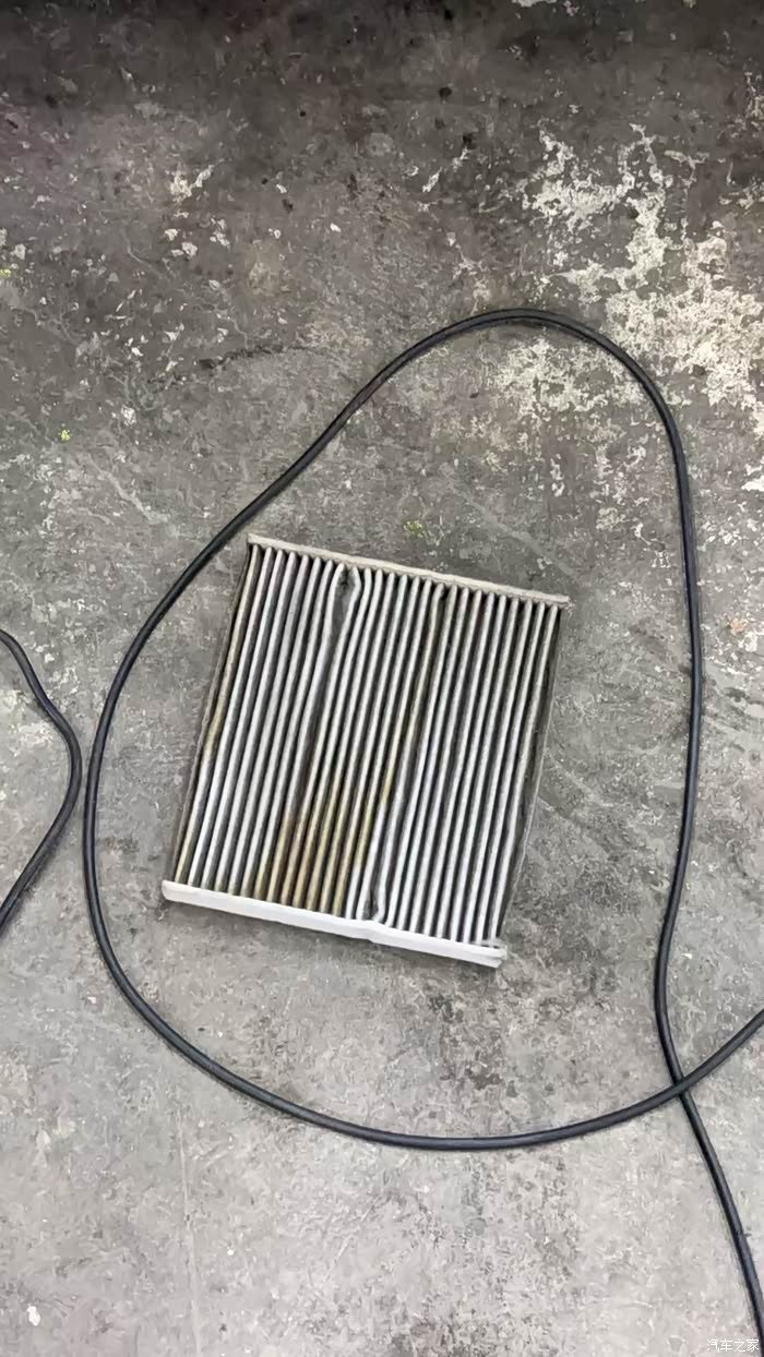

2.空调滤芯(之前是在4s买保险送的,今年没办法,只能在外面更换了,捷豹的车更换空调滤芯很复杂,需要拆装工具扶手箱以及右侧的空调出风口层面的扣板,我也在网上查过,有人说最好不要自己搞,里面有卡扣,容易搞断就得不偿失了,所以我决定在外面找一家更换过捷豹空调滤芯的汽修厂更换,这个一定要先问,我感觉没换过的他们也不敢硬着头皮更换,或者是更换过程中有损坏,他们也会赔偿,工时费(100)+材料费(60)=160,我嫌麻烦就没有再网上继续选择曼牌,给我换了个叫什么勃马的滤芯,告诉我什么黄丝碳,先用一年吧,明年我应该还是会网购曼牌的滤芯):
换下来的滤芯确实感觉已经很脏了。

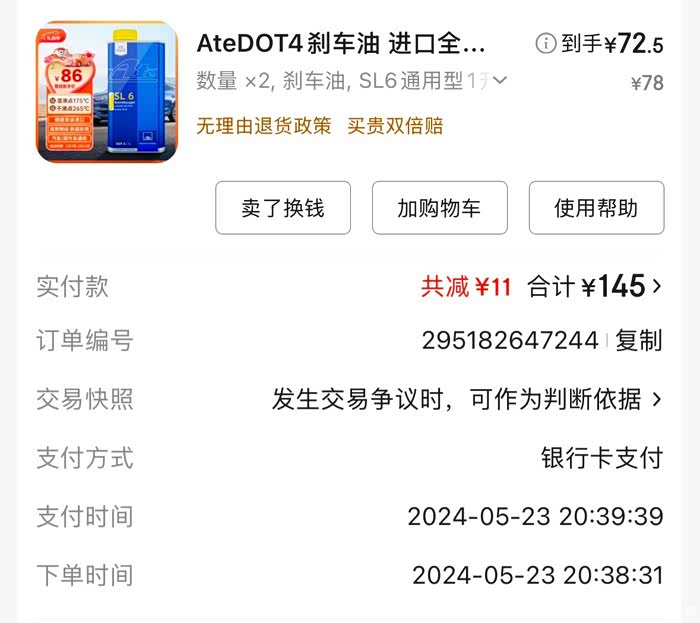

3.刹车油(用车四年半,跑了大概6W公里;总感觉刹车偏软,查了查保养手册,果然保养手册是真的准!半年前赶上狗东有活动,买了ate的sl.6刹车油,但是自己一直在纠结更换刹车油的方式,是选择重力更换还是机器循环更换,最终入坑花了300工时费,用的循环机更换的。踩过坑就老实了,当时去的是一个改装的门店,感觉交了200的智商税。有一说一,更换刹车油后,确实是感觉一踩就有,非常灵敏,到这里我开始相信保养手册了。):
不知道价格如何,给大家一个参考。

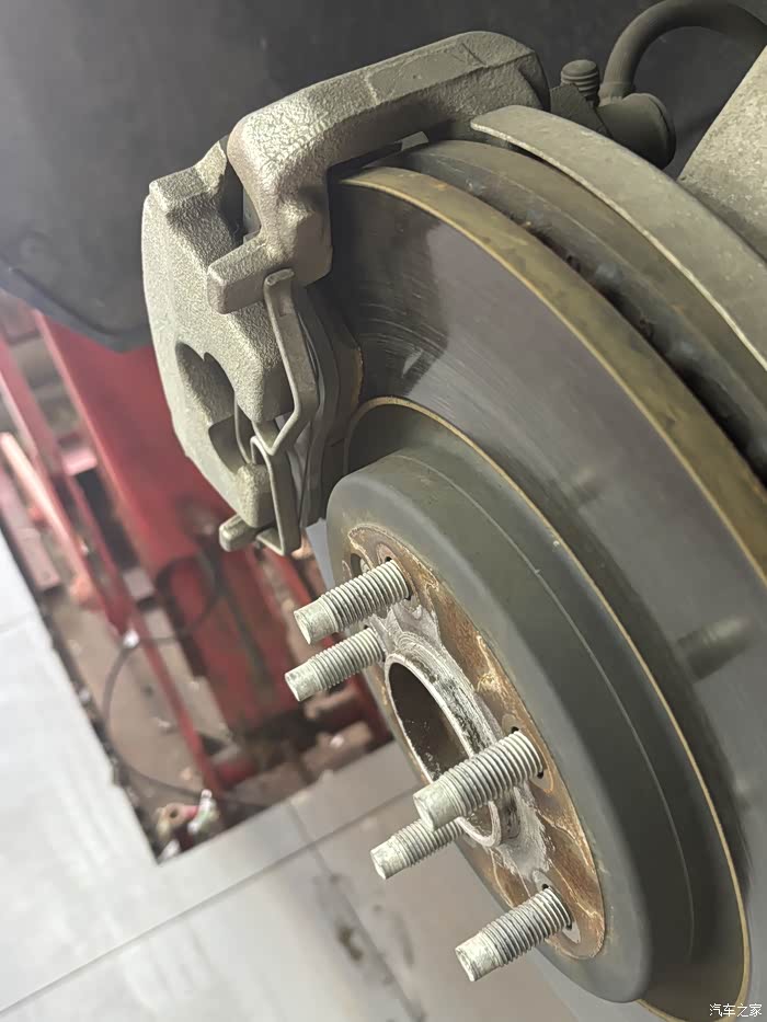

4.轮胎以及刹车片(蛇年新年之前,在狗东购买了新的轮胎(新车出厂带的是倍耐力P7,生产日期是19年年末),在门店更换的时候,师傅帮忙检查了刹车系统,自己没有意识到需要检查刹车片(因为更换刹车油的时候看了一眼前轮的刹车片,还有很厚,就没在意,也不知道前后轮的磨损是不一样的),也算是幸运这个时候刚好更换轮胎,虽然有刹车报警感应,但是也还是容易伤到刹车盘。还有就是雪天路滑,更加需要保证制动的效果,所以决定立刻马上更换刹车片。):
↑回家查了一下保养手册,这个时间自己确实是忽略掉了。
↑这个是后轮更换前的刹车片厚度,虽然第一次换刹车片,但是看着确实已经很薄了。

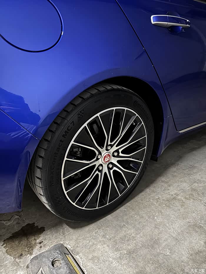

↑插播一张新鞋子的照片(马牌MC7),新鞋子必须打蜡(安利一下:宝能),亮亮的

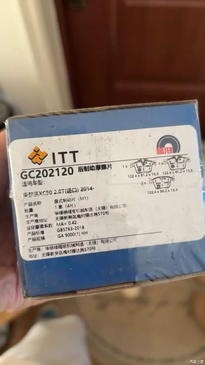

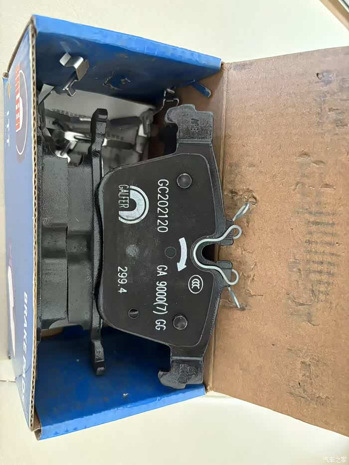

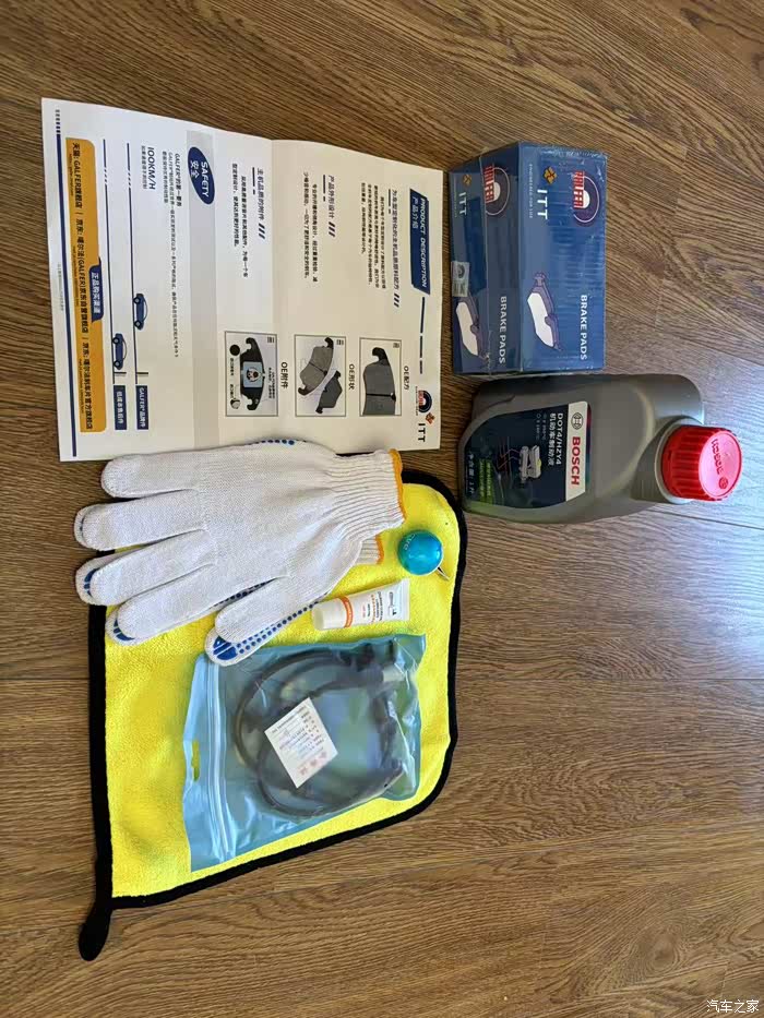

↑因为之前的轮胎也是在狗东购买的,感觉服务还不错,所以依旧信任狗东平台;索性在噶尔法(GALFER)京东自营旗舰店直接选的原车出厂带的噶尔法刹车片(GC202120),毕竟开了六万公里,脚感都熟悉了,也是幸运赶上了平台有活动,刹车片价格合适,还有赠品;上图中出了刹车片,全部都是赠品,我买东西的原则就是只买对的不买贵的,没有赠品也无所谓,但是有赠品就是开心。

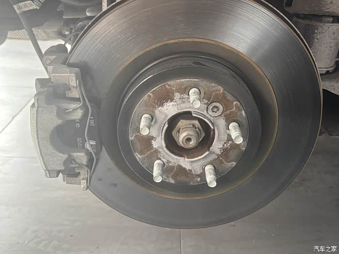

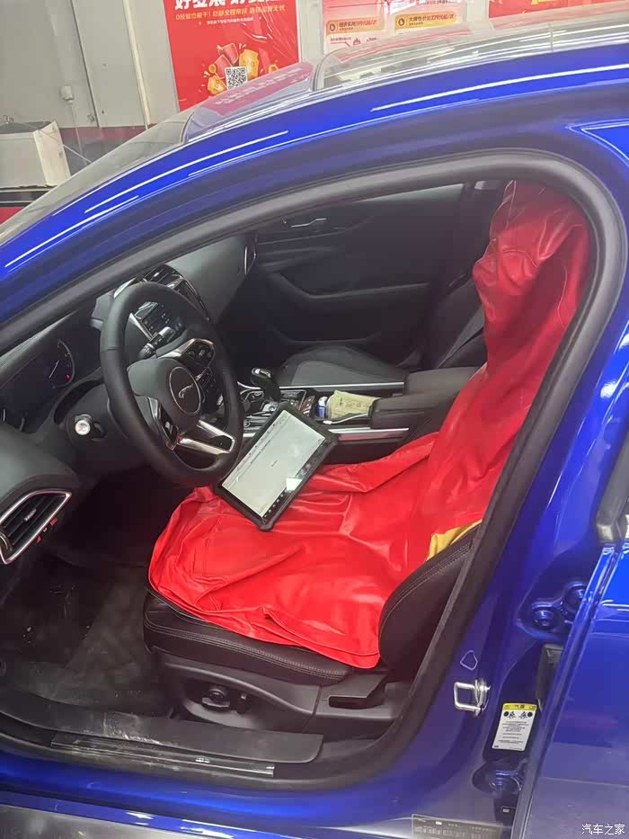

↑修车小哥电子解码后,自己跑后面换刹车片去了,偷拍一张。
↑新旧刹车片做个对比,很明显的看出来旧的刹车片已经很薄了。拿刹车片弄了一手黑油。
↑更换新刹车片完成了。开回家的时候脚感依旧给力,也没有新片的异响,非常不错。
