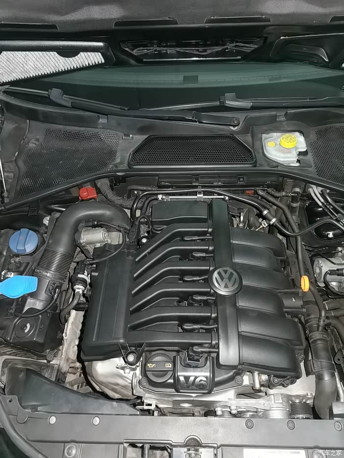

前两天出差刚到目的地,要停车,发展发动机突然抖动,发动机故障灯亮起,心里一惊,刚好对面就是修理厂,直接开过去,舒曼情况,师傅直接判断症状,点火线圈不工作,缺缸,检测了下,果然,要原厂,说太贵,还没货,建议副厂,我同意,等一个小时货到装好,送了个洗车,当天晚上,找朋友北京发来一套原厂点火线圈,今天一起全部更换,对,那个新换的国产的,也换掉了,心理原因可能,觉得发动机平稳度稍微更好点,修理师傅说,没这个影响,
