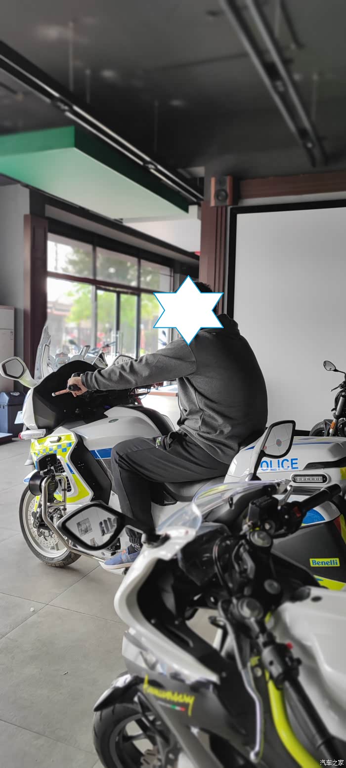

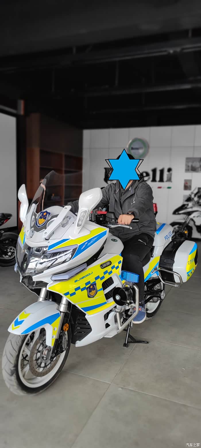

这是不靠靠背够手把的姿势
这是靠着靠背够手把的姿势,很怪异。

座椅太长了,我身高193。警用版是单座带小靠背的,我如果靠着正常姿势手够不到把。整体来说 车把短了也低了,靠着靠背要够到把必须向前探身同时弯腰才可以,如果不靠。手的位置合适了,屁股到靠背最少还有半拳多。
看了下护杠,如果慢速倒车前后2个杠能保证车身基本完全无伤。但如果倒得速度快了翻过去,那反光镜和车头必完。
