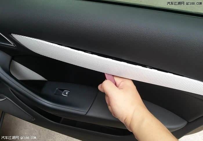

开工,拆门板第一步,先撬下门上的装饰条,注意按照我的下手位置来

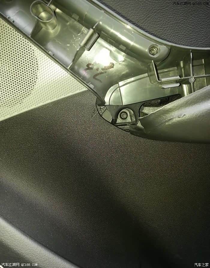

取下装饰条后的样子看到右边那个隐藏的门板固定螺丝了(总共三个,这是第一个,门板把手盖板下还有两个)

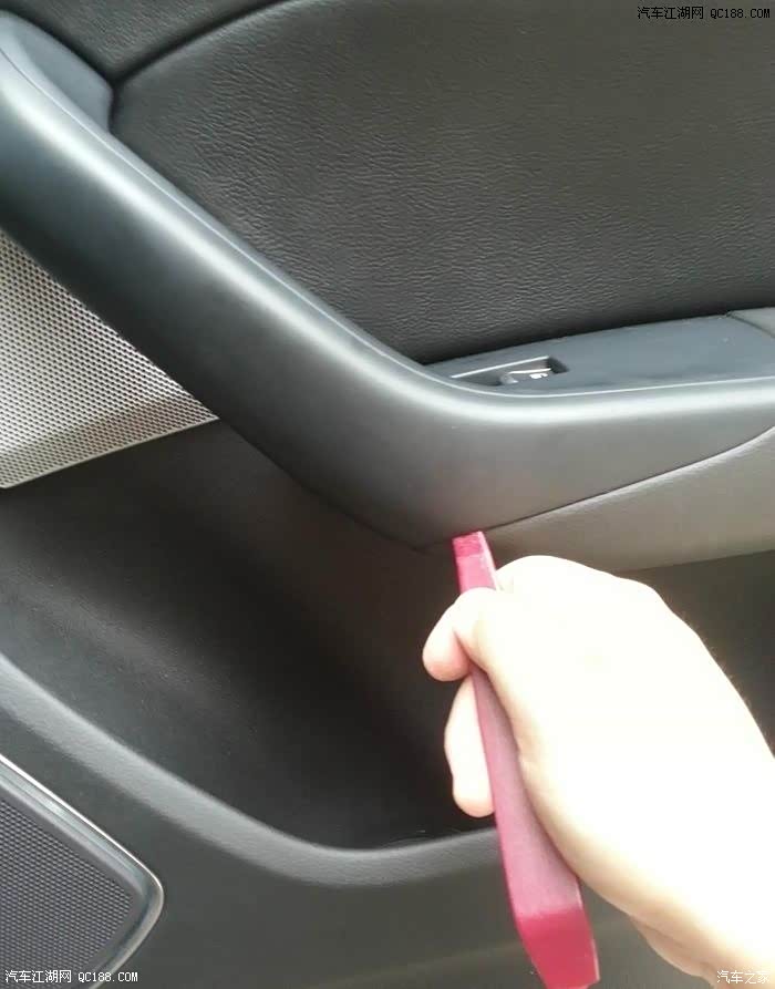

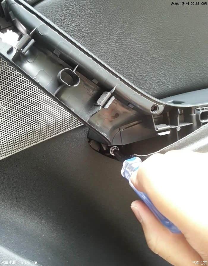

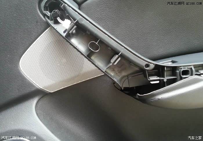

撬门把手盖板,注意看我的下手位置,不要从其它地方下手,否则容易把卡子撬坏
取下把手盖板

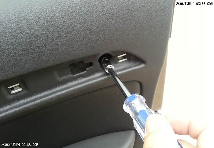

看到了另外两个门板固定螺丝
分别卸下三个门板固定螺丝,工具是T25

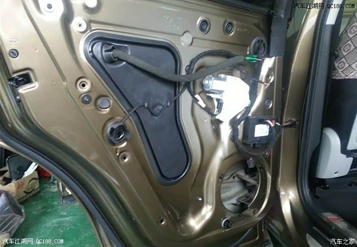

拆下门板(这个是左边车门的,右边没找到照片,一样的,两边都要这样拆换)

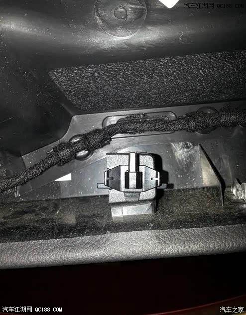

注意门板最下面的最大一个固定卡子,容易拆坏,需要把其它的卡子往外瓣松后把门板向上提。我所有卡子没一个拆坏的,只要小心谨慎就行,千万不要暴力

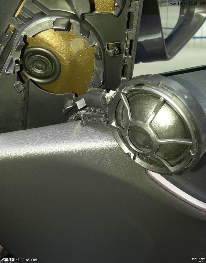

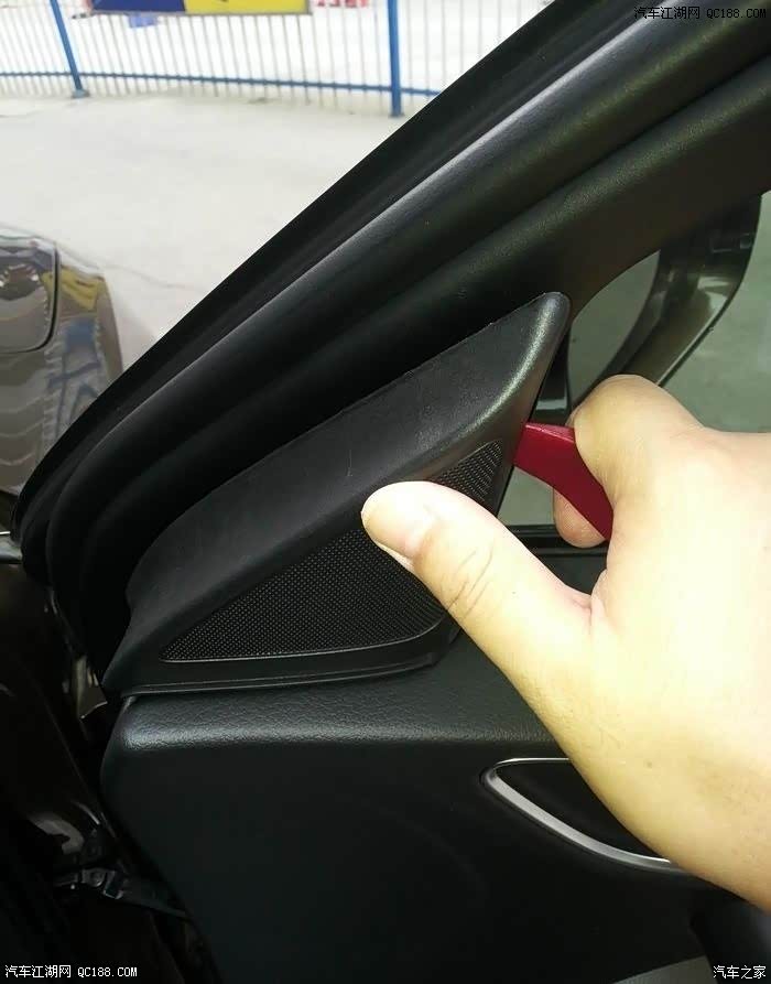

撬下高音喇叭盖
取下高音喇叭

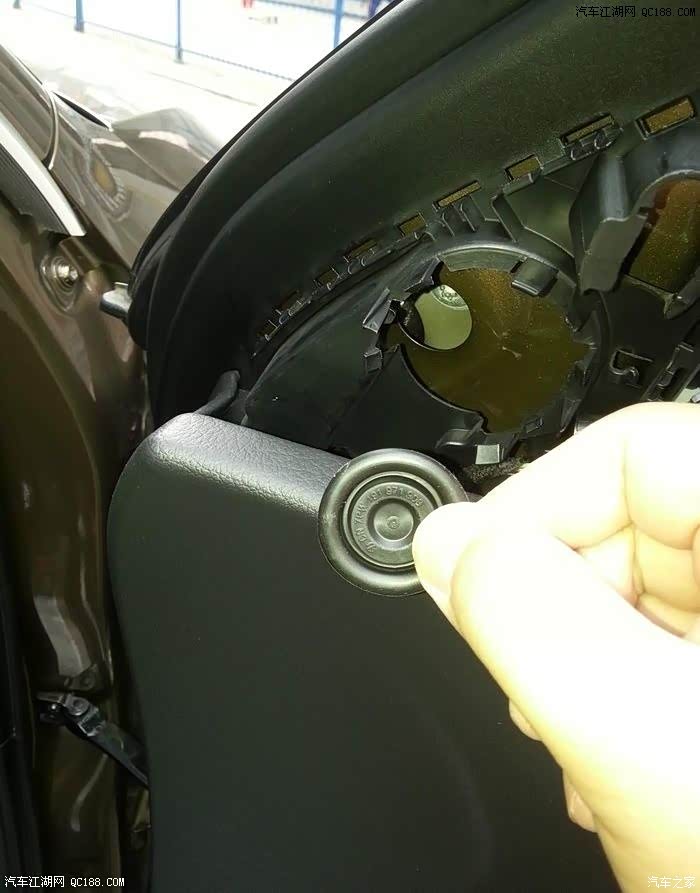

取下喇叭后的密封垫胶片,露出后视镜固定螺丝

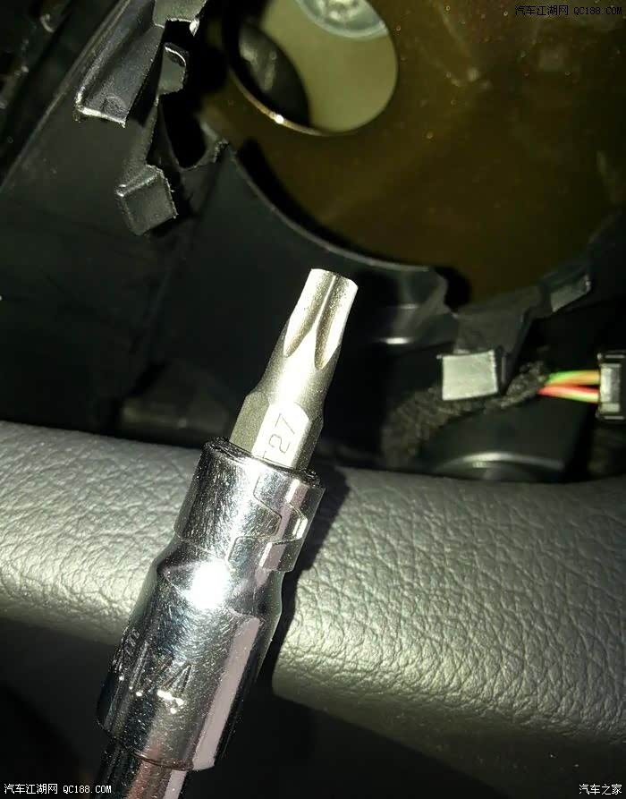

拆后视镜架的固定螺丝,工具:T27

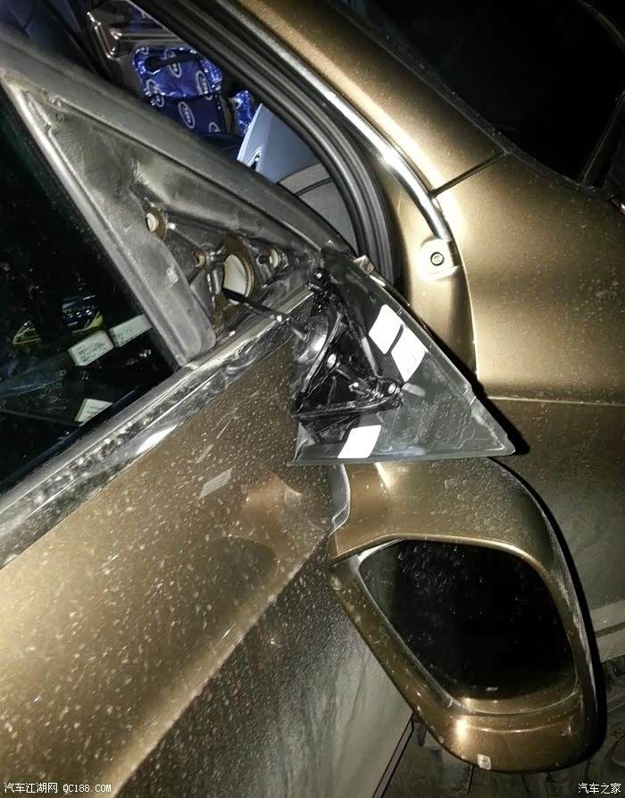

从外面摇一下就取下了(照片不是一次拍的,将就看吧,能看懂就行)

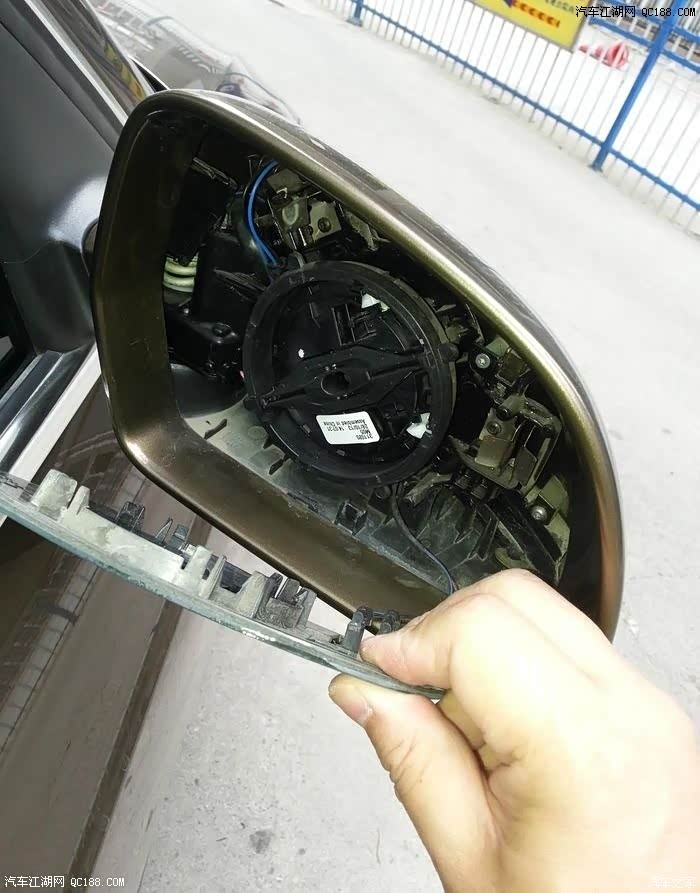

取镜片的方法,很简单,使劲从一个方向往外掰就行,只要细心不会坏的
这个就是镜片加热线,好像必须环境温度低于5度还是12度才能工作,我正在研究看能否修改参数让它夏天也能工作

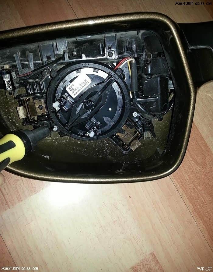

分离后视镜壳(两个螺丝,是T10还是T多少来着,忘了)
把新买的高配支架按照拆卸的反步骤装回镜壳去,不难,没找到相关相片。

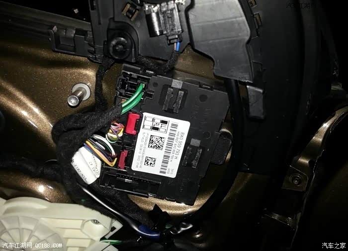

这个低配的车门控制器要换掉(注意编号的最后是792K,另一边是793K)
换上新买的高配的车门控制器(注意编号的最后是792H,同样另一边是793H)

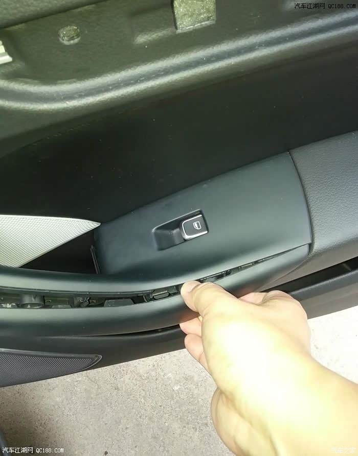

装回去,注意扶手盖板要先装后面,再盖前面,像图片那样

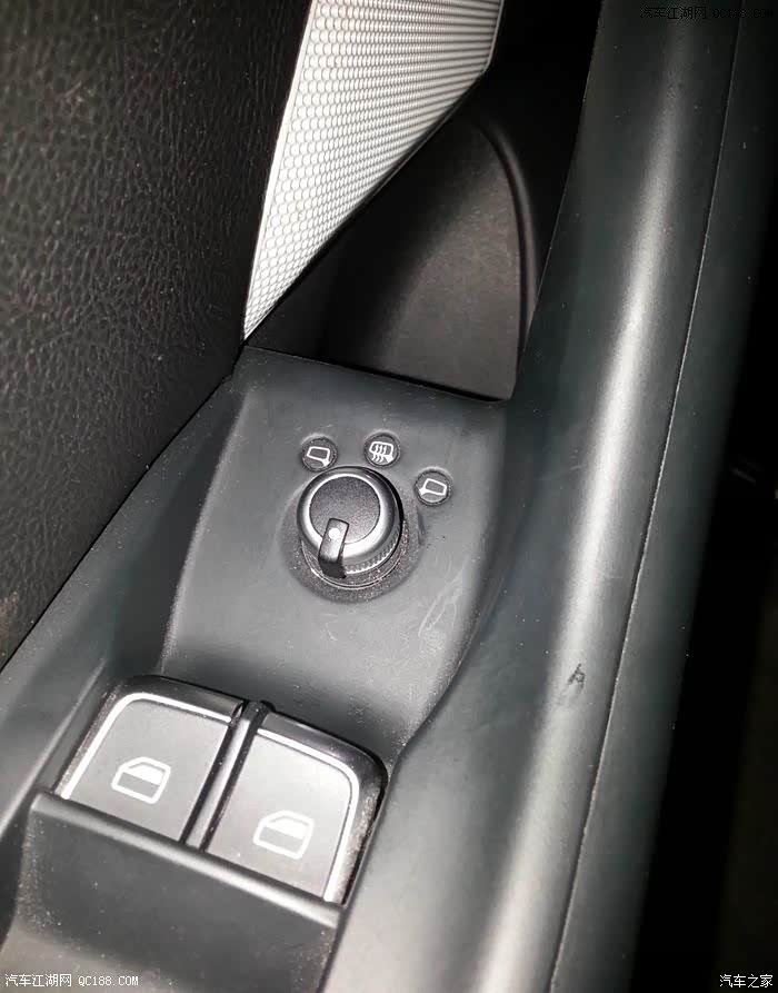

换上带自动折叠开关的按键(不好意思有点脏没打扫),调到指向后面就是电动折叠后视镜。其实不换也可以,就是不能手动调节而已。

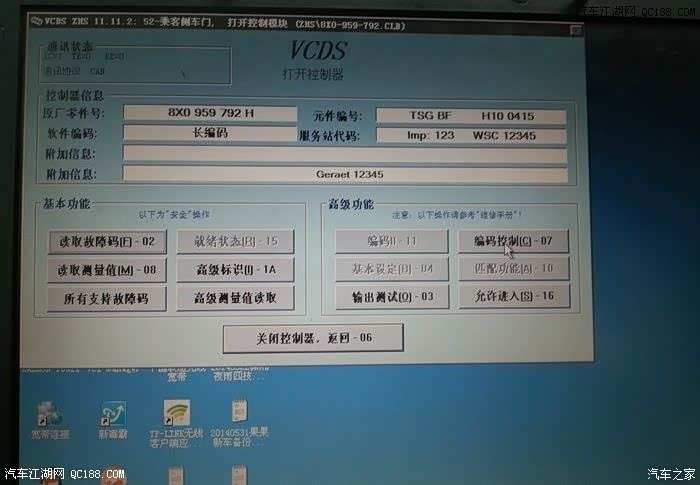

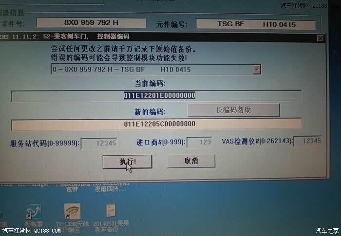

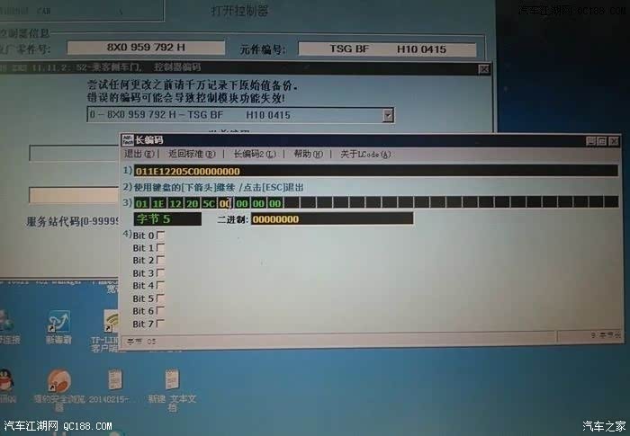

5053调整编码,注意第5个数换成5C,不懂的直接按我这样填数字就行,执行后提示编码被接收就OK。另一侧车门也是
一样的调整。

注意后视镜调节开关,我的是换了高配的,调到后方就是电动折叠,建议换一个,网上有的不贵,如果你不换也没关系,反正锁车能自动折叠就可以,只是过那种狭窄的巷道之类就手动调不了。
