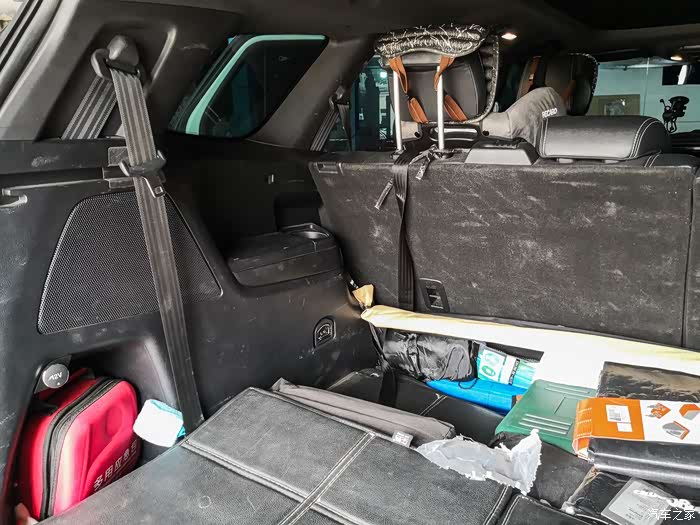

把后备箱腾空,准备安装

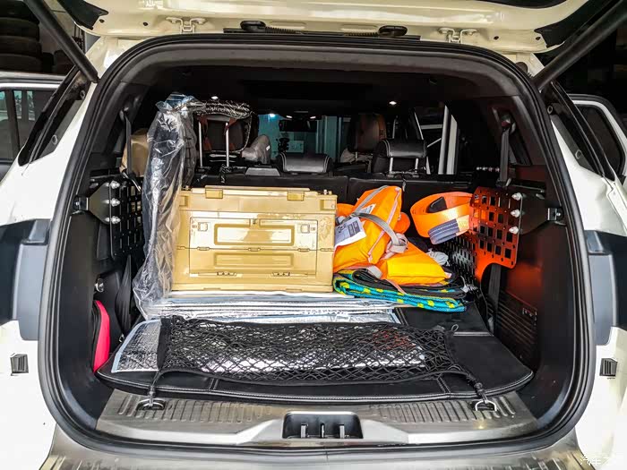

大概就是这个样子
这地方其实是加了垫管
第三排安全带扣跟架子会碰到,只需要把扣拿个绑带固定到上面就行
我是七座不过把第三排座椅拆了。问过卖家,七座第三排也能立起来,只不过会挤压第三排座椅侧面,实际情况不知
安的过程中发现架子有的地方直接碰到原厂塑料,这样越野时候一颠簸会导致互相摩擦,损坏塑料
别听人说黑色塑料件耐磨呀,其实一磨就白花花。所以我车塑料能贴金属地方都贴了,效果还不错
把碰到地方都贴上海绵
右边装完装左边的
全齐活,准备回家
