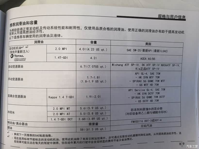

以起亚自吸发动机的要求为例,这个很简单,看看保养手册和说明书都可以,截几张图大家看看就好,也免得有的人随嘴胡侃。

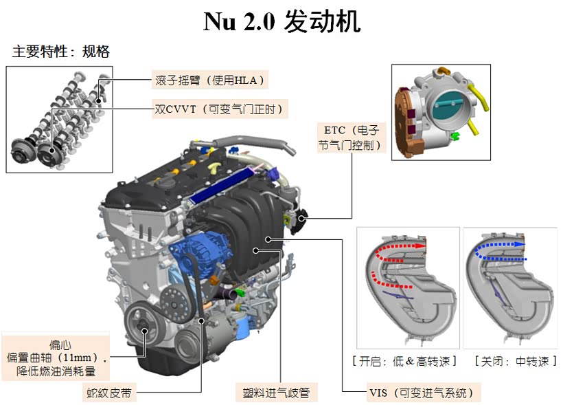

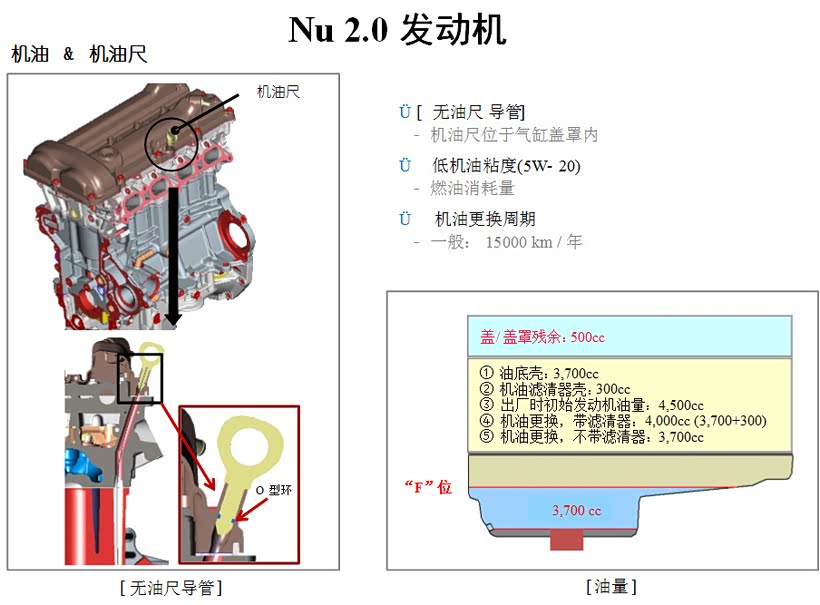

起亚Nu-G4NA发动机
起亚Nu-G4NA发动机

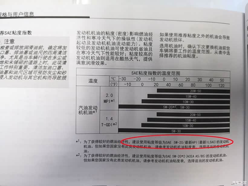

起亚新款智跑手册中的规格:2.0排量发动机(Nu-G4NA 2.0)为SAE 5W-20/最新API(最新ILSAC)

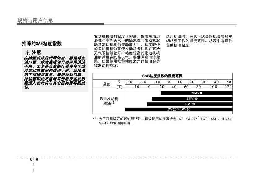

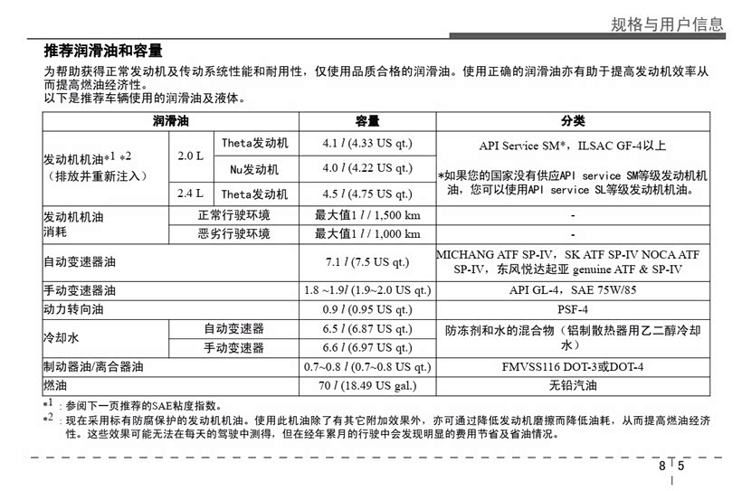

老款起亚智跑手册中的规格:2.0排量发动机(Nu-G4NA 2.0)为 API SM,ILSAC GF-4以上
老款起亚智跑手册中的规格:2.0排量发动机(Nu-G4NA 2.0)为 SAE 5W-20 (API SM、ILSAC GF-4)

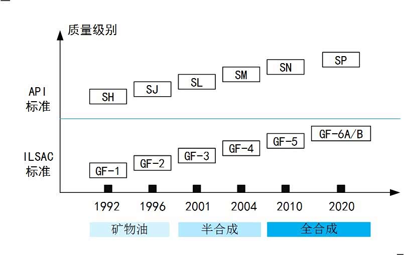

    API的品级就是其针对机油指定的品质等级标准。汽油机用润滑油用S表示(柴油机用(C)),后面紧跟一个英文字母(如SH、SJ、SL、SM、SN),字母排序越后,润滑油的品质越高。
GF-5机油的意思是表示该机油是SN级机油,并且经过GF-5认证。GF-3、GF-4、GF-5除了分别满足API品级SL、SM、SN的所有要求外,还要通过ILSAC规定的EC节能要求。目前机油的最高等级为SP/GF-6A,简单地说,GF规格就是API规格+节能。
    但对于我们消费者而言,级别越高,却不一定越好,因为API划分机油品级的主要依据是环保指标而非性能指标。理性的说,机油的性能与API品级几乎无关,不过“最高品级SN机油”显然是一个优秀的宣传噱头,加上原厂机油通常都是SN级别的,慢慢的,在国内几乎变成了一块儿金字招牌。目前最高品级的SP机油,属于使用在最新国六排放的带涡轮增压的部分发动机中,又称为低灰分机油,可以降低“颗粒捕捉器”的堵塞几率。
    目前确定的是SM级都是合成技术(半合成),SN级SP级都是全合成技术。

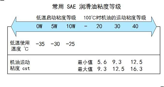

目前市场上大多的机油均为四季通用多级机油,用0W20、5W20、5W30、10W40等等表示,W前面的数字表示低温粘度及低温流动性,W后面的数字表示高温粘度。

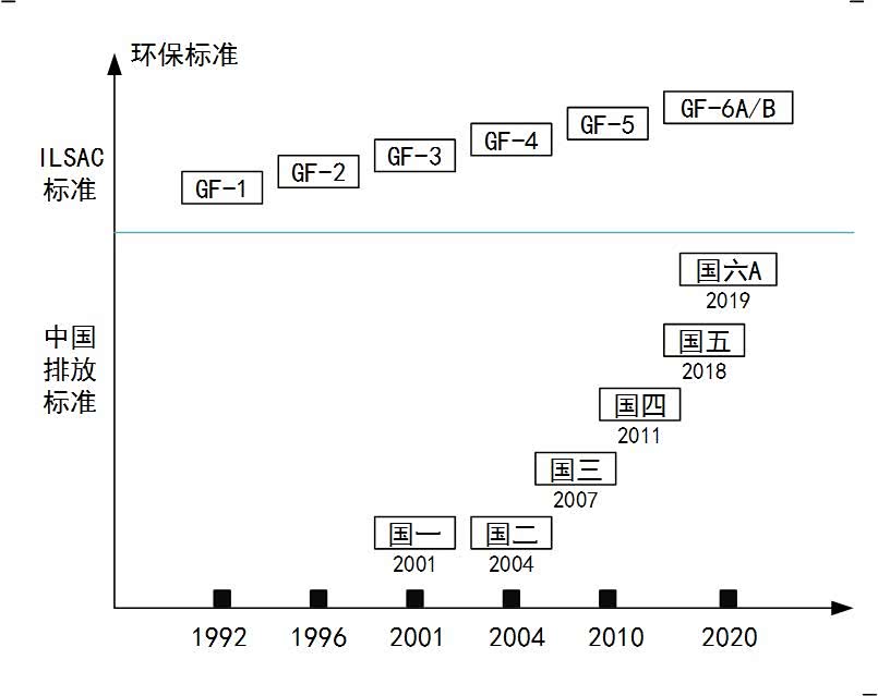

API润滑油质量指标与ILSAC标准的燃油节能指标对应关系
ILSAC标准的燃油节能指标与中国排放标准的实施时间比较

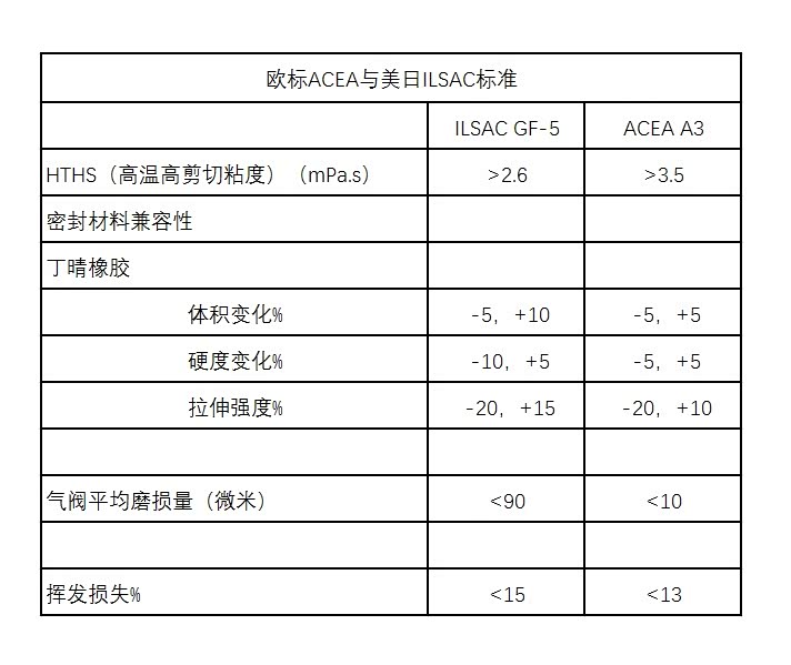

ILSAC GF-5(美标API SN基础上的更高标准)与ACEA A3标准各项参数对比,欧洲的标准要比美国标准更加严格,也正因为这些参数才保证了欧标机油能够预防和缓解因机油质量不达标而造成的的烧机油情况。以反映GDI(汽油直喷)和T-GDI(涡轮增压汽油直喷)等最新发动机技术的实际应用要求。
    HTHS——高温高剪切粘度。大多数状况下,德系车大多数要求HTHS大于3.5,法系大多数要求HTHS大于3.2,而美、日、中、韩系对HTHS基本要求在2.9左右。HTHS表示发动机油在150℃时高剪切条件下的油膜强度,其数值越大,表示强度越高。其实,当前有不少德系车型的发动机存在烧发动机油的现象,这其实与发动机油的HTHS有直接联系。如发动机有明显的发动机油消耗,可尝试使得用HTHS更高的发动机油。

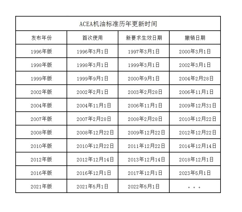

欧标(ACEA机油标准)的版本更新时间,最新是2021年版,公布时间为2021年5月1日(汽油引擎),要求生效日期为2022年5月1日

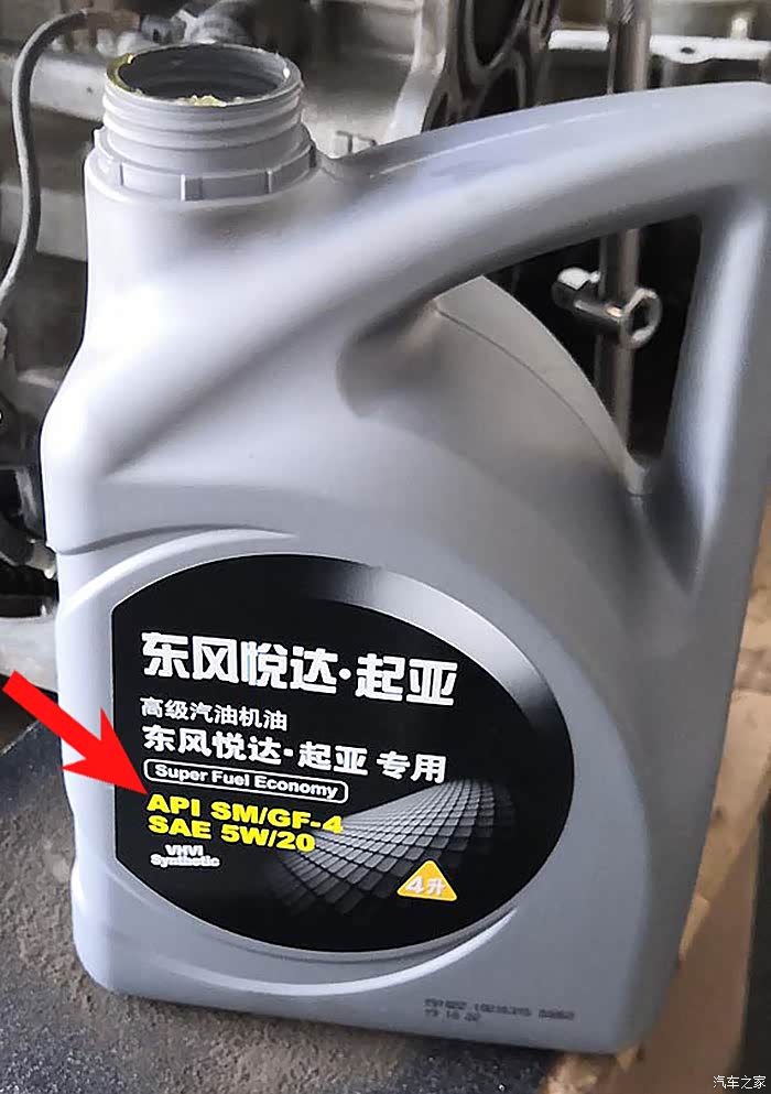

最常见的起亚专用机油,标记就只有美标,SM/GF-4就对应国标4,半合成机油,看起来确实不如SN好,但对于2.0排量的自吸发动机来说还是够用的。
