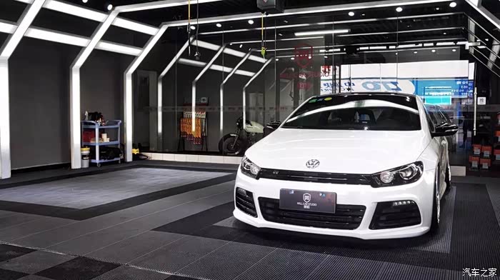

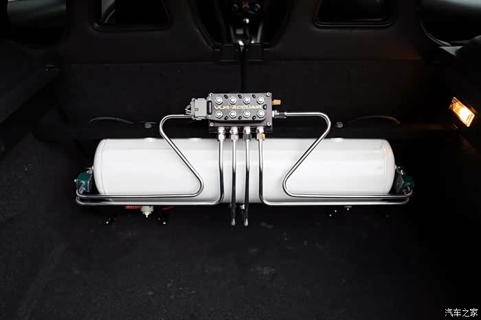

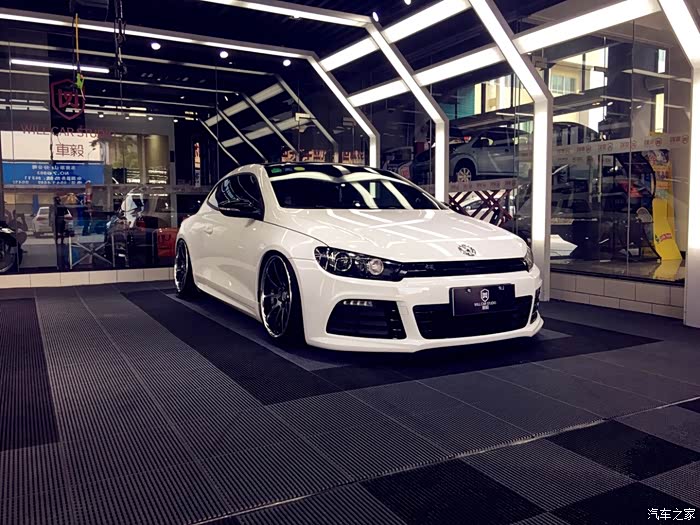

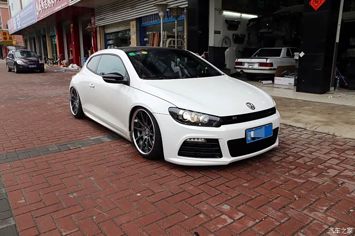

我提车第二天,我哥要跟我打赌,这车我熬不到一年就去改装。最后我赢了,一年半之后才开改ACCU气动避震和SSR CV01轮毂上身后的定妆照。(其实我一开始是上了绞牙避震的,而且是日本的殿堂级避震Aragosta Type E街道版避震,后来被一气动尚酷R家伙天天毒我,于是Aragosta+ACCU就这样诞生了,小奢侈。气动避震和硬连接造型安装了7天时间,中间的等待过程我不解释。)
但是当我老朋友小维交车给我的时候,这7天的等待值了,这是我的第一感受。

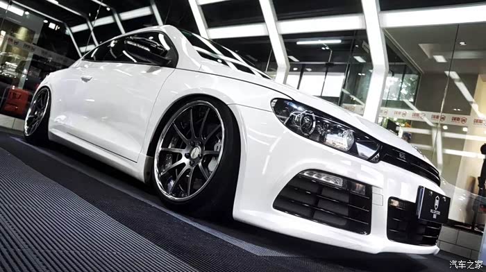

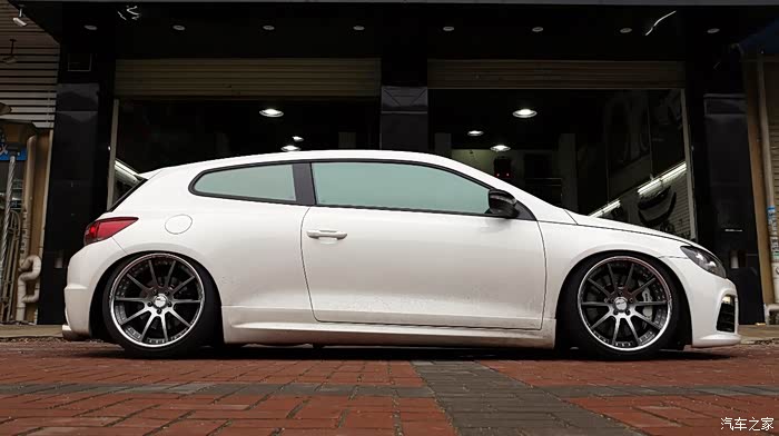

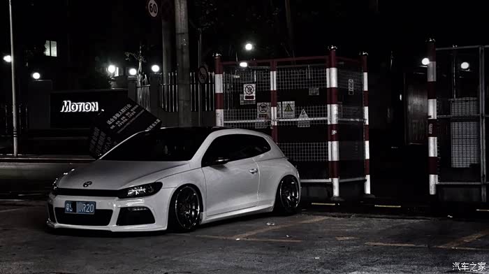

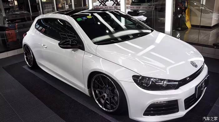

小R的翘臀确实性感,上了ACCU后贴地后更加迷人,简洁大方

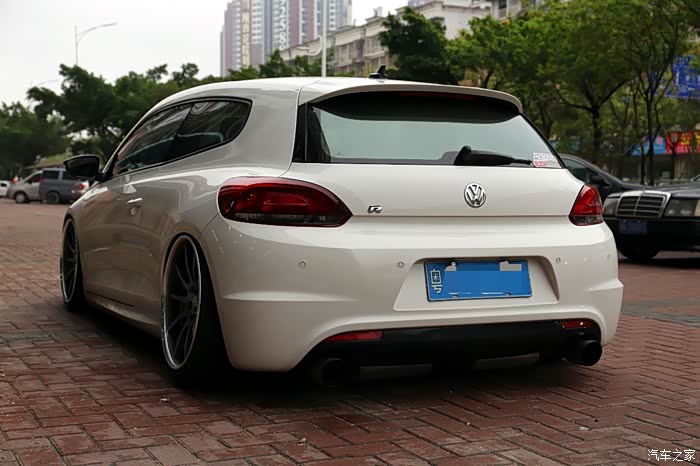

最低的状态,因为大众的设计原因,前面降到最低也不能藏轮毂,因为拉杆顶到车子大梁了,除非切梁,可是我不会为了好看而拿我的小R开刀,后面轮毂边几乎磕叶子板,刚好。深圳的车友都知道这里吧后面的老奔驰排队搞气动

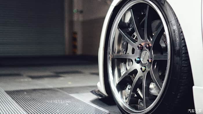

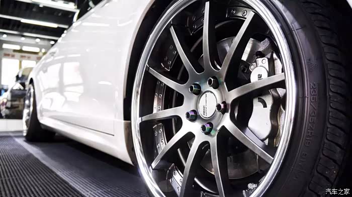

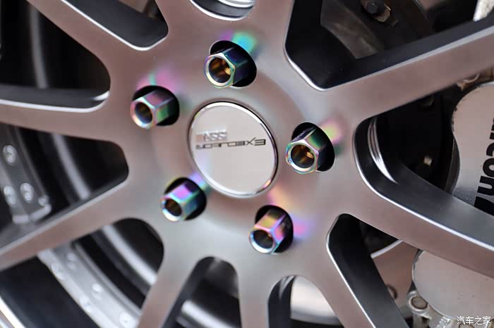

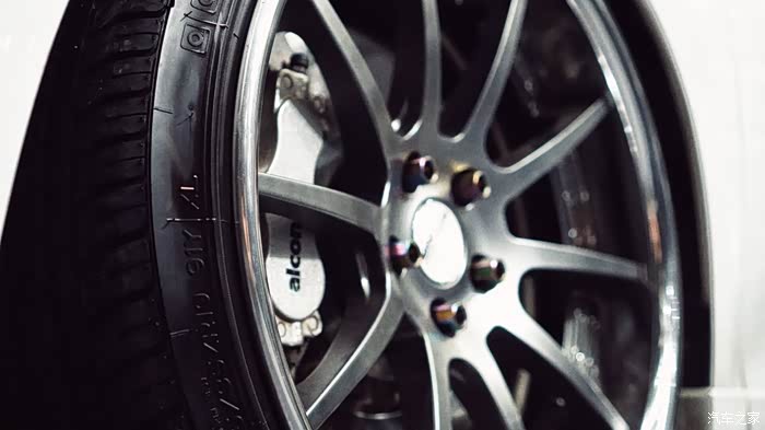

SSR轮毂的质感真是没得说,岛国的工艺确实是很到位的,英国的alcon car97大六刹车,很线性,很舒湖

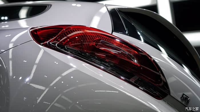

为了保存备胎,省空间,小维特意帮我设计了这个造型,满意!

大众最美的车

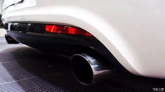

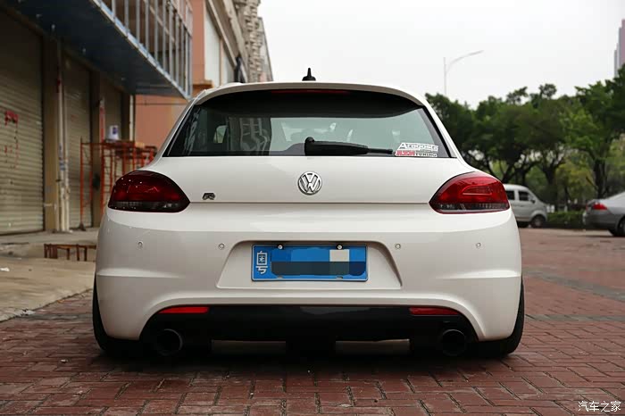

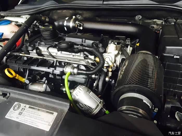

英国scorpion排气,国内称蝎子!与AK相比,蝎子的3000转内安静,比原厂稍大一点点,但是4000转之后可以炸街,AK就是低转炸,高转稍静
看轮毂猜数据

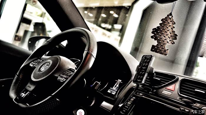

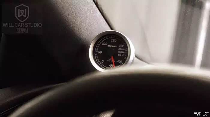

日本pivot三合一仪表,obd读涡轮,油温,水温数据
英国Forge碳纤维进气风箱加持,让二阶的K04有更高效率的进气,日本HKS泄压阀满足你对头文字D的情怀,啾啾啾~
车子内外我都不喜欢加太多饰品,简洁才是最美的

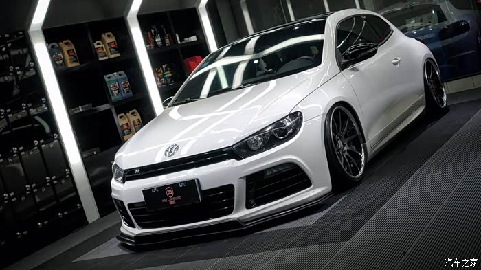

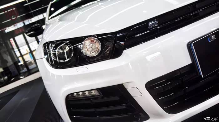

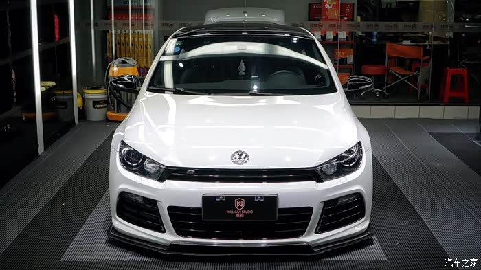

某家伙在一个阳光明媚的早上偷了我钥匙给我装了Karztec两片式前铲
加入前铲后也确实~挺美
车头可以更加低
其实选择alcon的原因,颜色也是一个很大的因素,简约,低调的奢华。
肥臀
加了前铲后车头更加战斗了

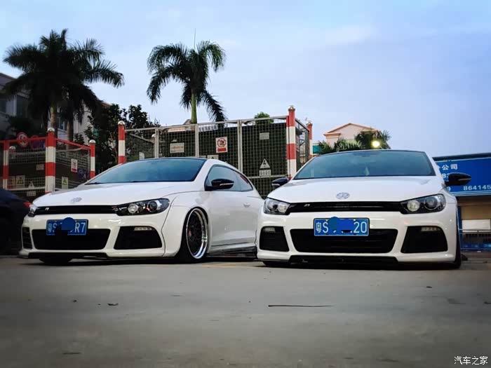

最近我盘边这家伙又想毒我改宽体,我会上勾吗!过一阵子回复你!

改装清单:
动力部分
AZN turning 特调2+ 350匹(原厂轮毂轮胎,无波箱程序实测0-100 5.3S,100-200实测10.3S。广东气候来说,非常不错了。)
AZN turning 特调一阶TCU(DSG波箱程序,刷写后由于是气动避震,没再去测数据,但必须比没电脑程序要快很多)
英国Forge碳纤维进气风箱
日本HKS泄压阀
美国auto tech高压油泵芯
英国scorpion全段排气 没中消
日本NGK4853火花塞
悬挂部分
日本Aragosta Type E绞牙避震
美国ACCU控制单元+定制气囊+硬链接造型
日本SSR CV01三片式轮毂(数据是原厂叶子板的暴力数据)
英国alcon car97六活塞刹车
HT钛合金锻造反串螺丝
外观&仪表&消耗品
Karztec碳纤维两片式前铲
日本pivot三合一仪表
美国飞宝0W40高性能机油
