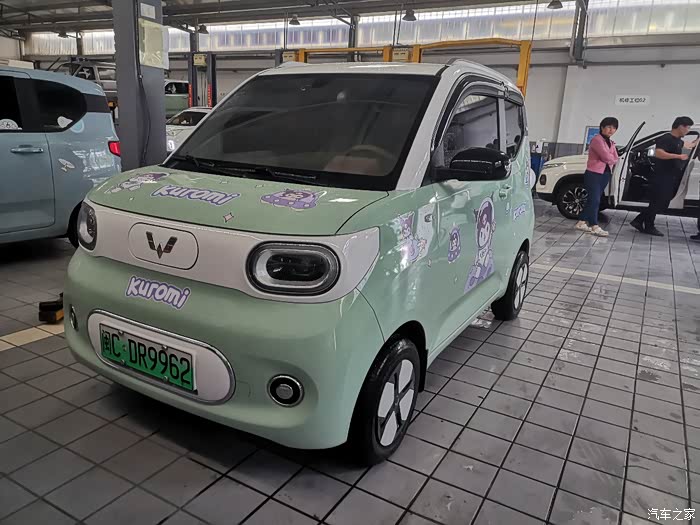

上午上班,下班了赶紧回去吃完饭就直奔五菱的4S店,路程不是很远,单程16公里就到了,今天在下大雨,天气也凉快。

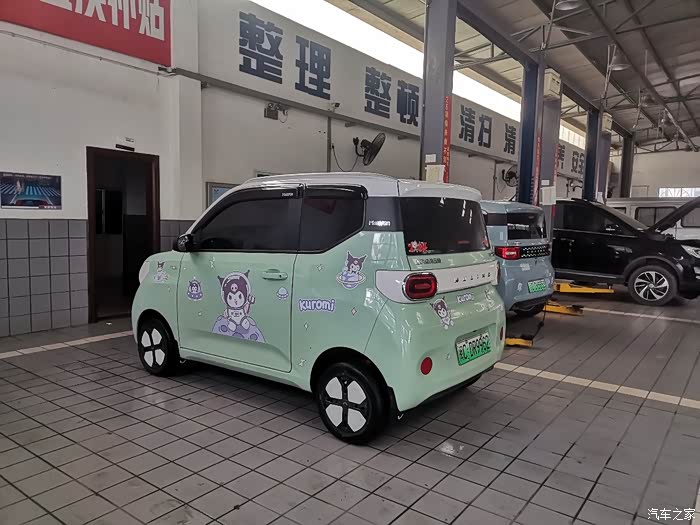

到达4S店售后维修车间,等待售后人员接待。

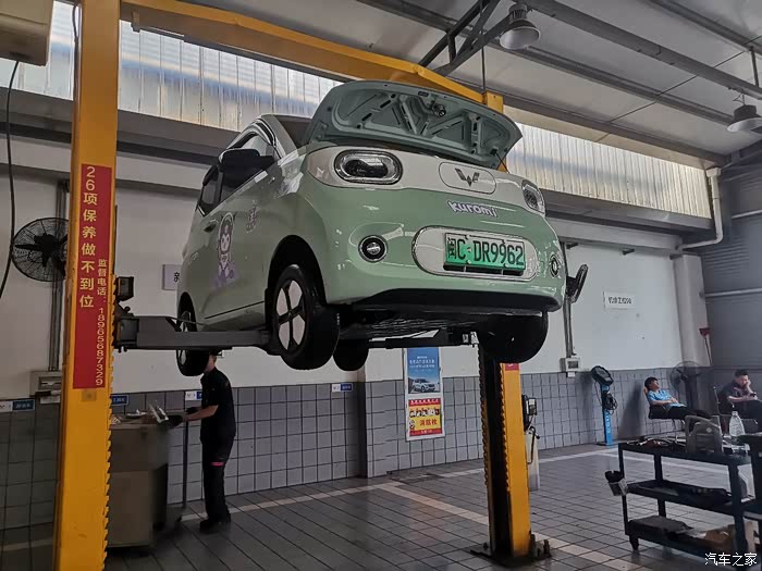

售后工作人员接车后还得给车套上保护膜,以免弄脏。

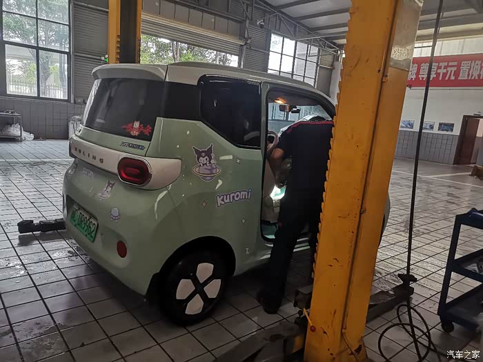

等了几分钟保养师傅把车开到举升机里面,准备开始保养。
整个车间来保养的车不是很多,可能是下雨的原因吧,保养师傅也比较有空时间,几乎没怎么等待,到店就开始保养,这效率不错,还不会影响我下午两点上班。

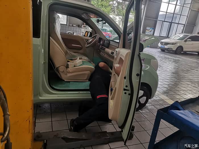

又开始清洗空调滤芯,这马卡龙的空调滤芯设计有点失败,太隐藏了,不太好施工。
半年的车,空调还是经常使用,滤芯还不算很脏,(我外面进风口装了一个滤芯的,所以里面这个就不会很脏),拿出来用空压机气枪吹一下还能继续使用。
滤芯清洗干净后,保养师傅只能躺在副驾驶地板上面才能安装空调滤芯,太难了,像他们专业的都这么麻烦,要是我们自己拆,不熟悉那得弄很久。

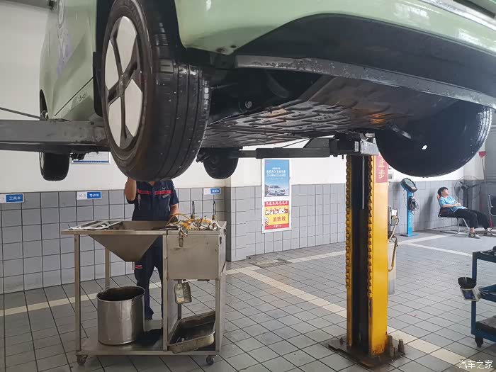

再把小车车升起来准备换机油,这个电车的换机油很简单,只有后桥要更换机油。
开始放机油,机油的量比较少,1.2L的机油。
就是这个后桥,整车也就只有后桥才会用到机油。

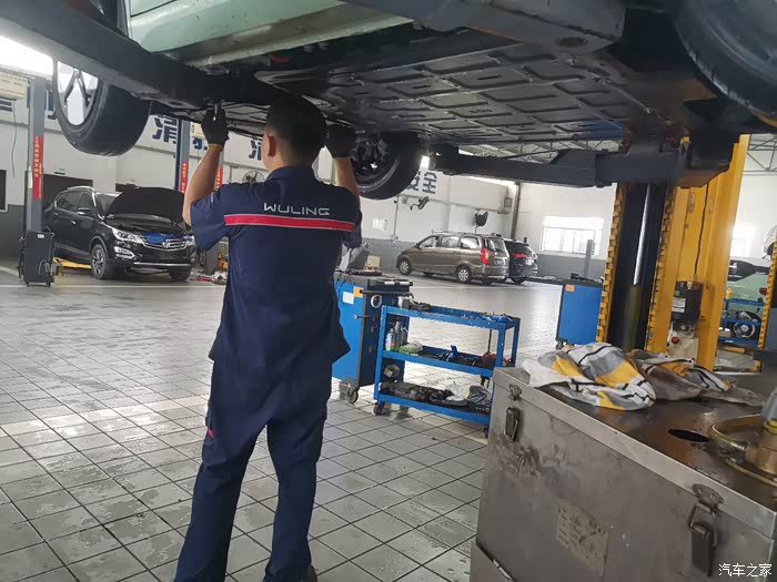

机油没一会就放干了,师傅趁着放机油的时间又开始了别的项目检查,这样才不会浪费时间。
又在检查底盘的各个环节项目检查,看看螺丝、球头,连杆是否有松动,检查结果很满意,啥事都没有。

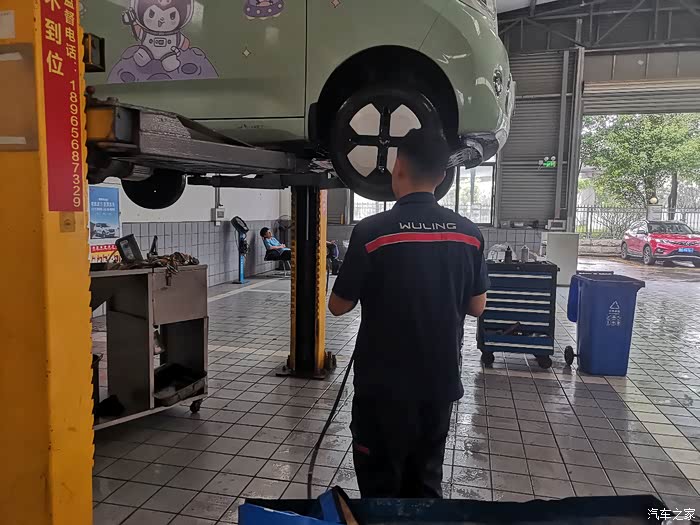

又开始检查四轮的胎压是否正常,不正常的就得补气,气压补到2.5.
检查还是比较仔细的,各个环节都不落下。
轮胎气压检查完毕后也就差不多要开始加后桥机油了。

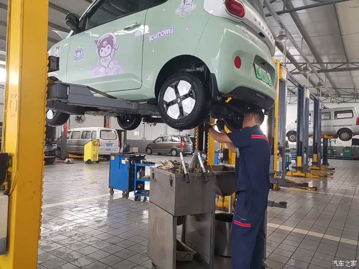

再把后期的机油螺丝装上去,准备加机油。
1.2L的专用机油,这个加机油比较专业点,要用液压的把机油往后桥里面挤压。
