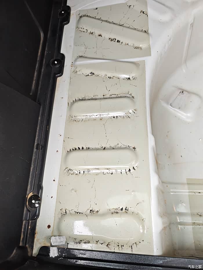

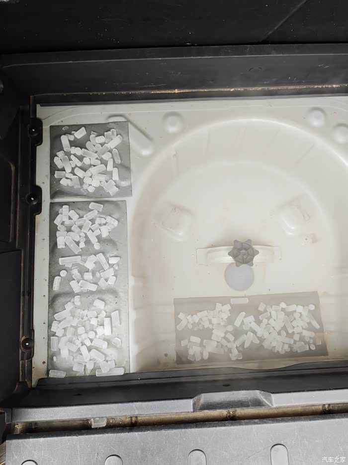

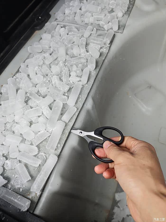

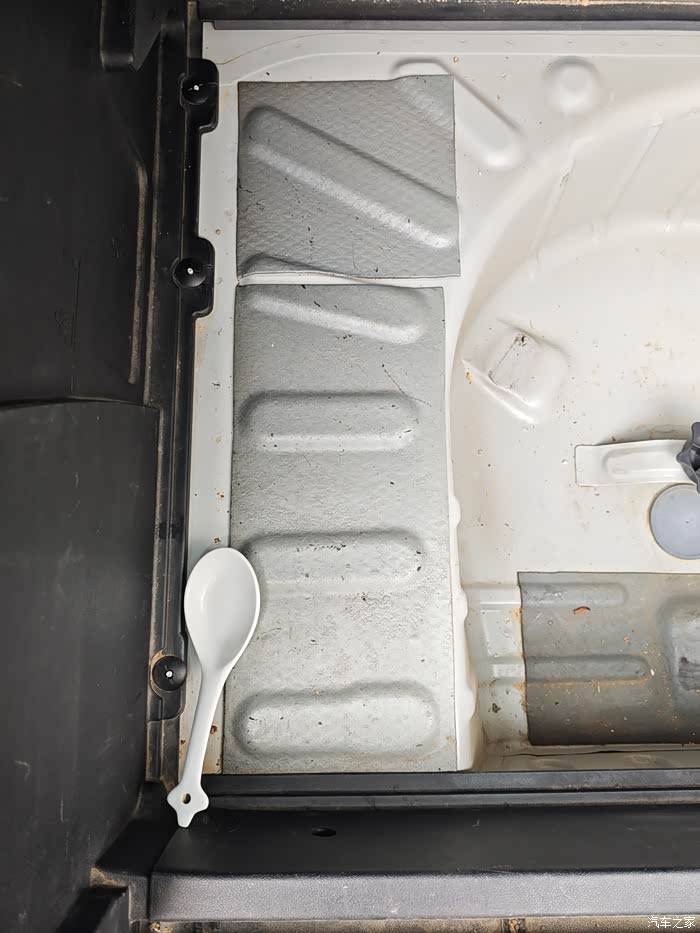

按照楼主的指点 果然拿下来了 热烈感谢楼主分享的宝贵经验👍
2026-03-18 09:49:41

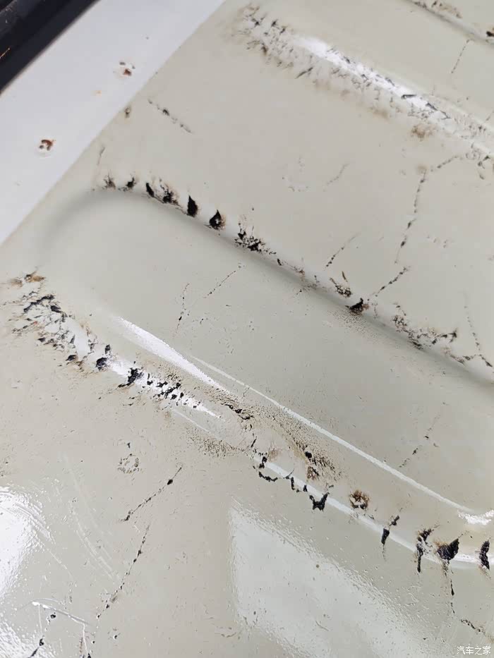

再请教下楼主 沥青片拿下来了 但是还有残留的黑色印迹 您当时揭的时候也有这个情况吗?这个怎么处理呢?

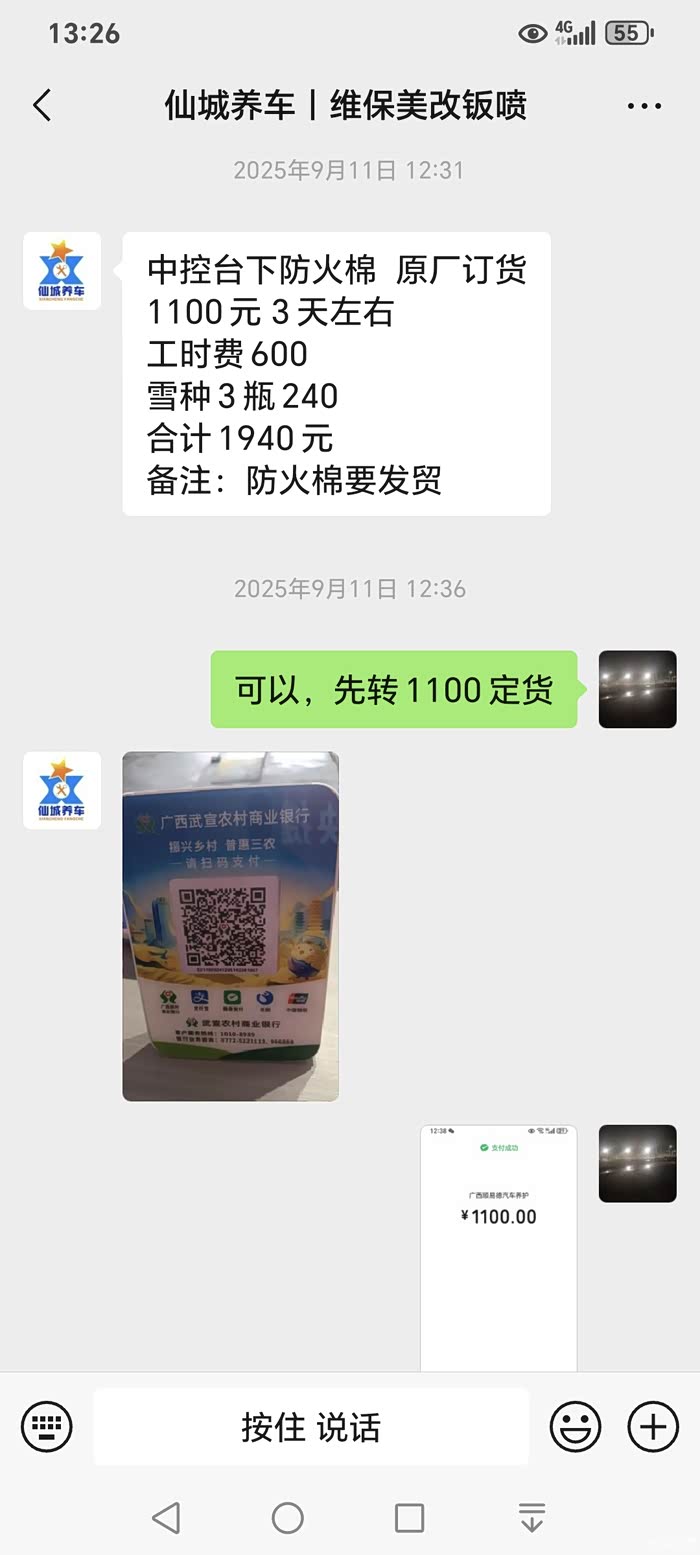

我的是14年的车,这个异味问题我全车内饰都拆空了检查,最后确定是中控台隔音棉老化散发的味道。
去年9月底更换了中控台隔音棉,没铲沥青,味道慢慢变小,年后到现在已经闻不到臭,异味问题应该已经解决。
散味可能要三四个月。

这个车子沥青是太臭了,后排座椅底下那块把后座椅底下都熏臭了,铲除沥青后我把地毯都清洗了一遍。
