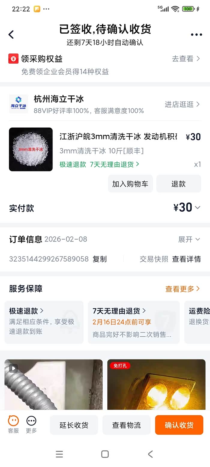

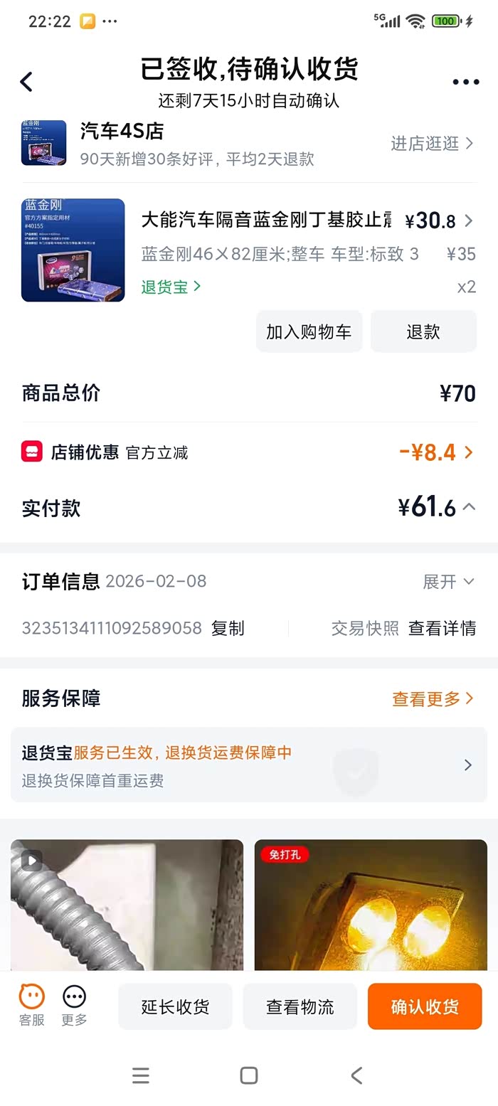

三胖已经第8个年头,每次孩子上我的车都念叨,车内有一股臭味,比家里那台早期的大众polo还难闻,趁假期再折腾一把,30大洋买的干冰,60大洋购买的大能蓝金刚丁基胶止震板2块。开整……
30大洋还发顺丰给力

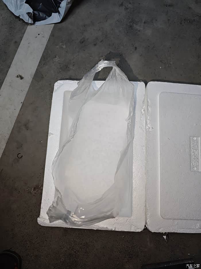

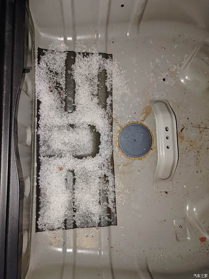

开箱检验一层层白烟飘起
注意,可别直接上手,容易冻伤嘎猛,拿个小容器泼洒在沥青表面,大概6分钟。
噼里啪啦真解压

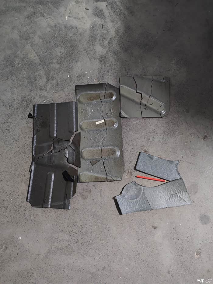

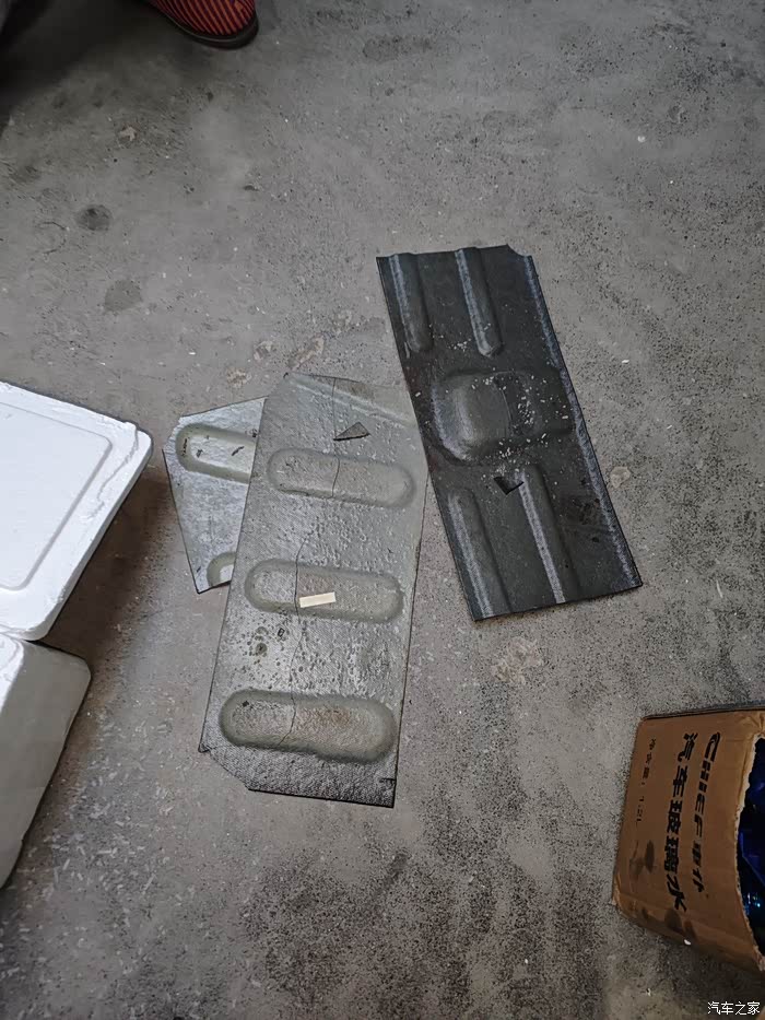

第一块成功脱落

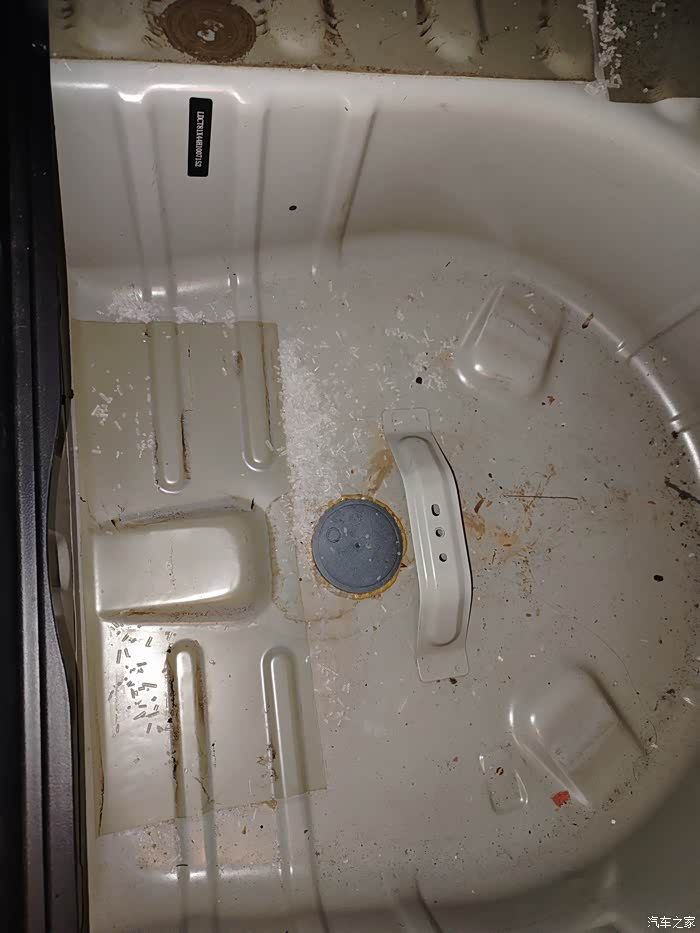

元凶就是这一块区域,下面就是排气管,长期高温这个区域都已经发黄,发臭严重。

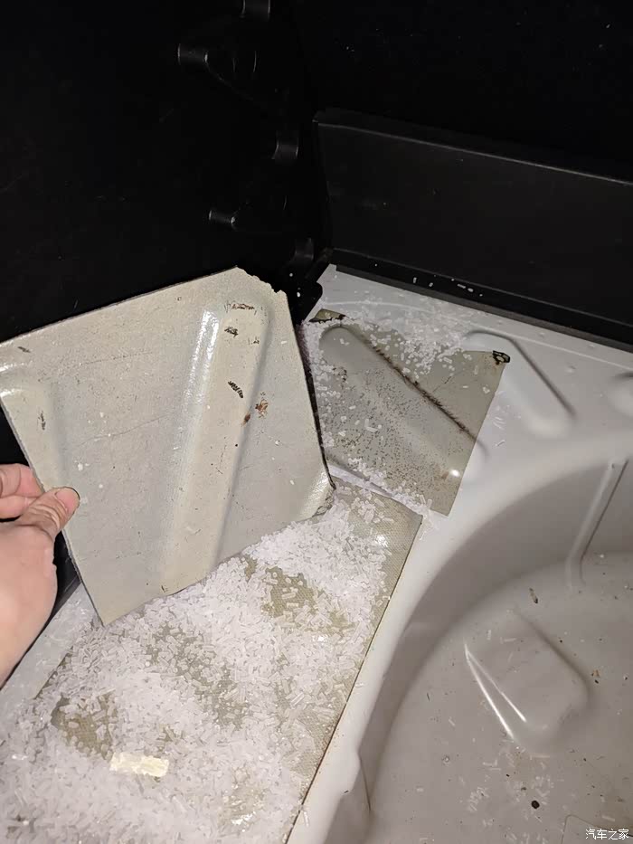

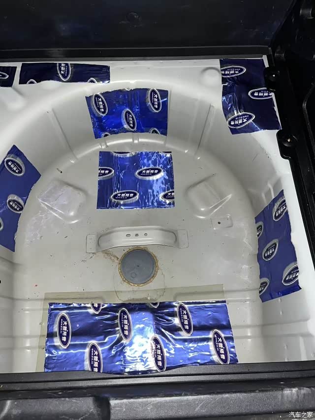

备胎槽里
清理完干干净净的
这几块真的太臭了

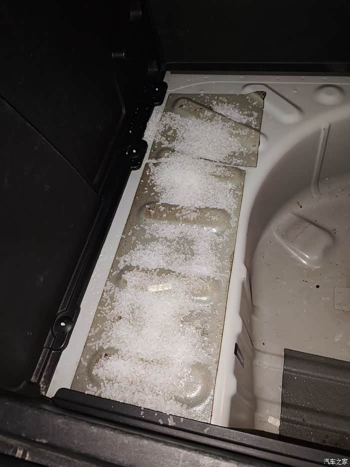

后排座椅下方稍微好点
后排座椅下面的比较不好拆,用干冰就简单了😄

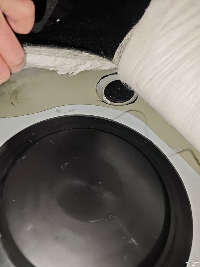

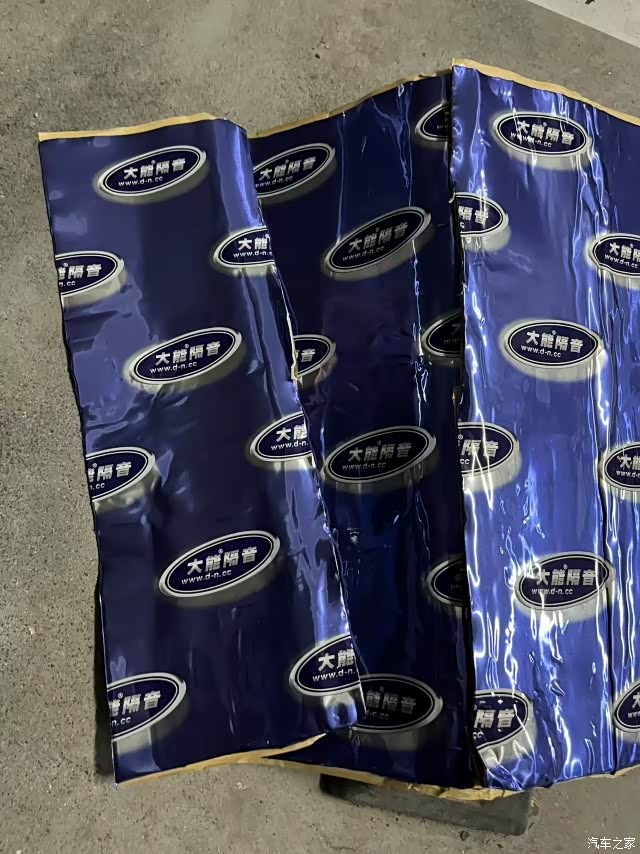

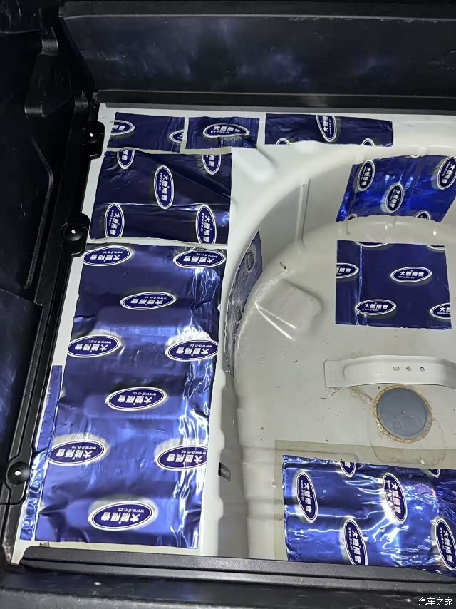

开箱检验与之前改音响贴的一样,
备胎槽里加了几块,并不是全部贴上就完美了,贴有共振的区域
全部整备好的样子。
