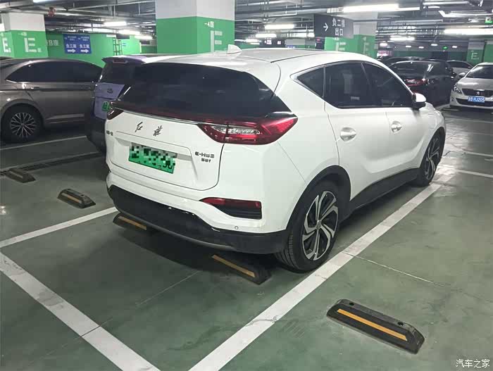

首先是我了解到的车辆的大体情况:
1:E-HS3有2019/2020/2021款。目前市面上营转非的几乎都是2019年款,有快慢充,后续版本均没慢充。
2:营转非的有两个版本 北方版本有冬季加热包 南方版没用。区别貌似是前标和方向盘标志。这个不一定非常准确。
3:目前营转非车辆集中售卖的城市:天津 青岛 深圳 等,具体大家也可以补充,好像福建也有一批车了。
4:这款车的车身尺寸并不大,后排空间并不是特别充裕。
5:车身颜色主要就是蓝和白。内饰颜色为黑和米白。
6:营转非的3电质保为5年50万公里,所以这个车目前购入3电质保还在。
7:这款车的保险购买可能会比较麻烦,特别是车损。交强应该没任何问题。
8:我看到的营转非车辆原装车轮标准是245/45/r19 且新能源车车重扭矩都比油车大,轮胎磨损会比油车快。
9:车辆的实际续航为300公里左右,北方还不能到达这个里程。
10:虽然宣传的电池为宁德时代,但是有车友电池是一汽自己的电池。

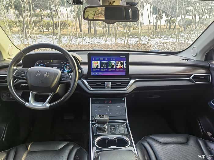

车辆车机的小问题:
1:EHS3内置胎压容易出问题,因为是原厂的胎压设备,一般维修厂可能无法修复。选车的时候如果能选到胎压全好的就尽量不要选择坏的。
2:EHS3车机通电会默认开启收音机,且音量不小,但是在车内插音乐U盘应该可以解决该问题。
3:营转非车辆均安装了营运设备 麦克风摄像头等,如果买未整备车辆最好到手就拆除。
4:个人在找车时发现个别车辆有方向盘按键无法使用,天窗控制器无法使用的情况,这个部分请有经验的朋友解答下,是否为T3/滴滴设备影响。但是个人认为应该还是车辆的问题。
5:我试下T3下线的EHS3时有遇到座椅加热自动打开,又自动关闭的情况。
