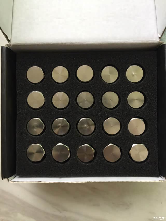

11、钛合金轮毂螺丝

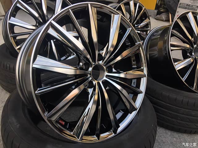

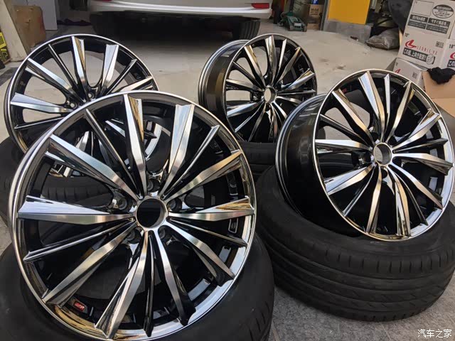

二、日本进口weds leonis vx18寸轮毂

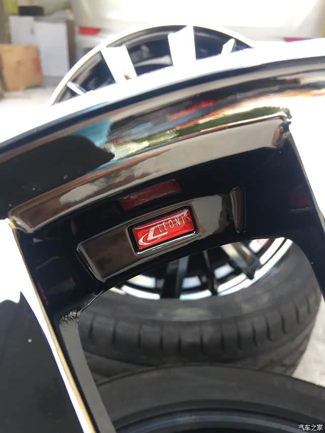

数据18寸8J ET42,日本海淘回来,等了很久才到手。weds全系轮毂都有浓浓的日系风格,搭配日本车相对比较和谐,不过这套轮毂当时买的时候很冲动数据并不是齐边的数据,纯为了它的光泽度而购入。轮胎用的米其林PS3 原厂高配尺寸235/45/18
醒目的狮子座?小红标,本人狮子座
钛合金螺丝

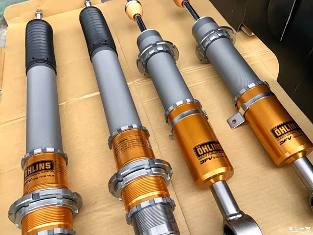

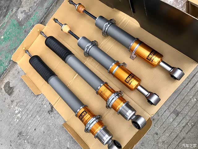

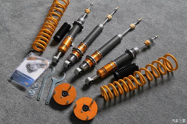

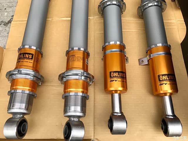

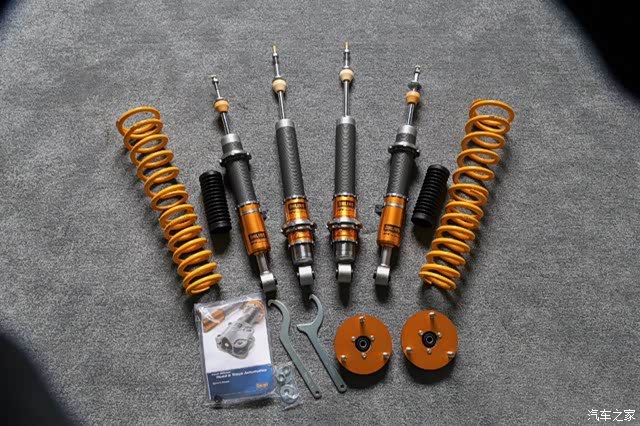

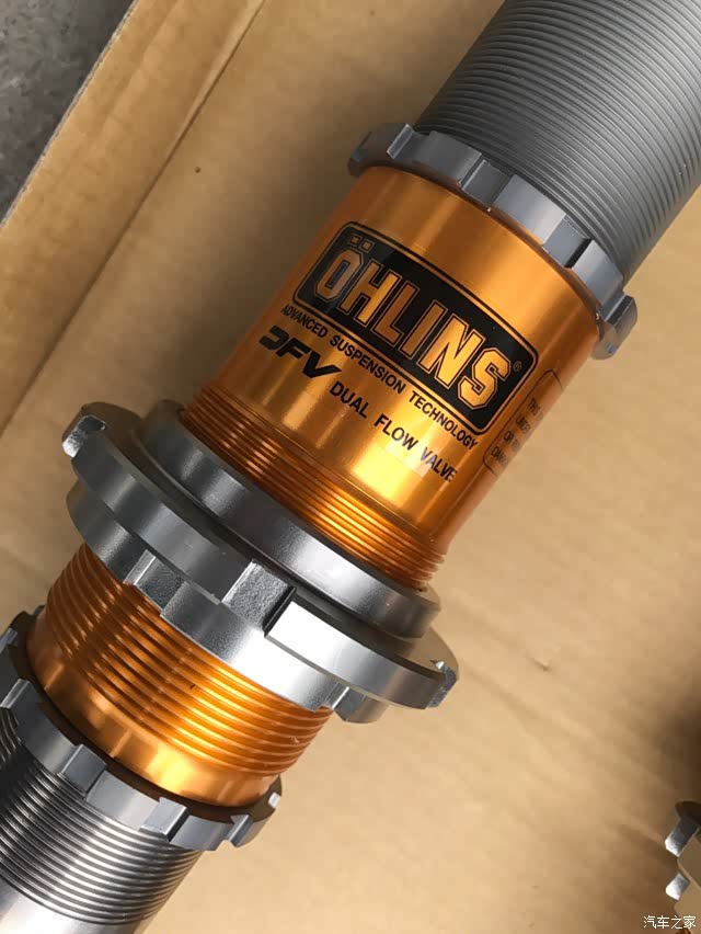

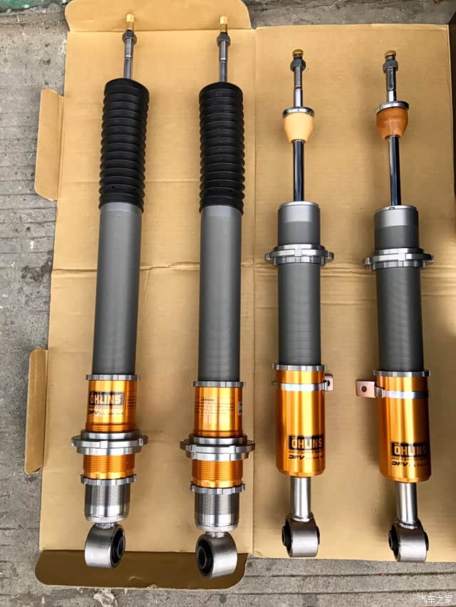

三、ohlins减震

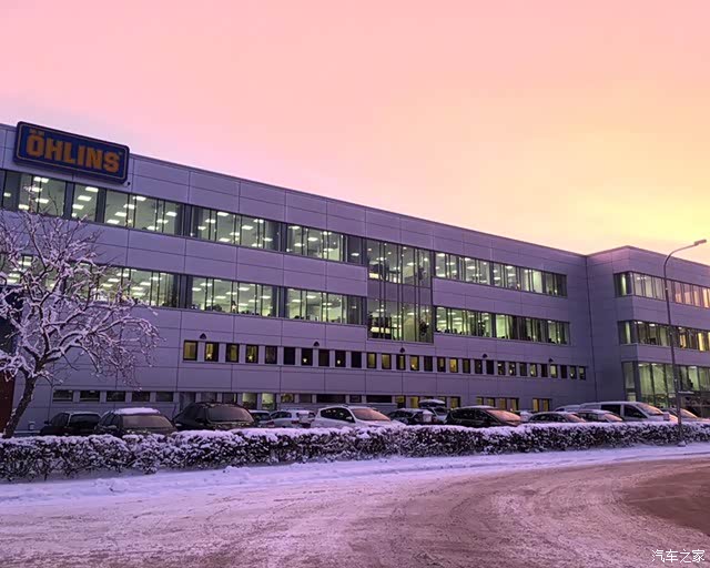

瑞典的ohlins减震最初是靠摩托车避震闻名于世的,并不是一家巨型企业,但是产品在个性化市场很受推崇。
工艺精湛,丝丝入扣

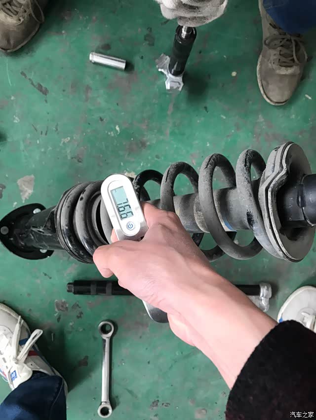

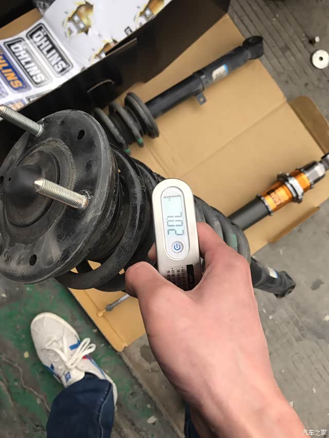

接下来对比一下和原厂减震的重量,原厂前减震7.02kg,ohlins4.17kg,原厂后减震7.66kg,ohlins5.48kg,减重效果明显
原厂前避震
原厂后避震
Ohlins后避震

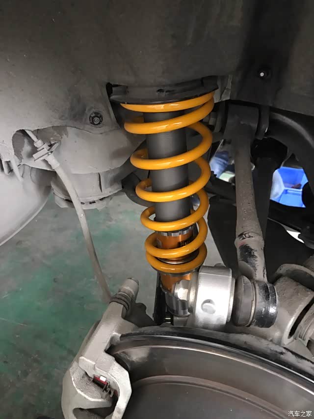

装车效果图
后面
前面
总结:偏操控的高级避震,劈弯利器,但是这款避震最初是给IS250设计的,同时兼容同平台的锐志、皇冠和旧款GS,所以安装后的调校不能完全按照说明书来调,关于使用心得和具体调校方法我后面会单独开贴做详细介绍,敬请期待。

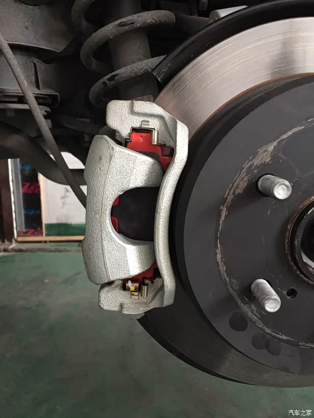

四、刹车皮 前hawk street 5.0 后EBC红皮
2016年夏天和车友上海小光头开着皇冠下了次天马山赛道,主要是想体验一下这车原厂状态下的水平,结果在当天大直道和一号弯并未开放的情况下,才3圈原厂刹车皮就冒烟了,热衰减严重,大跌眼镜。由于不想花更多钱换鲍鱼刹车,所以选择更换刹车皮。
前皮hawk street 5.0
后皮EBC红皮
使用总结:主要为了改善刹车热衰减现象,目前也的确达到了目的,刹车的脚感和减速的体感都有明显提升,特别是前面的hawk皮,制动力均匀且强大,正确开皮之后能给你持续不断的刹车力度,前一阵试了下车友的原厂刹车的确是区别十分明显,换了刹车皮以后信心的确足了不少。花小钱办大事何乐不为?

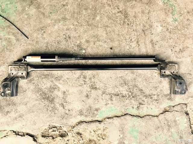

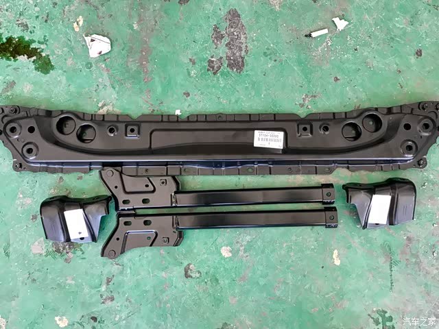

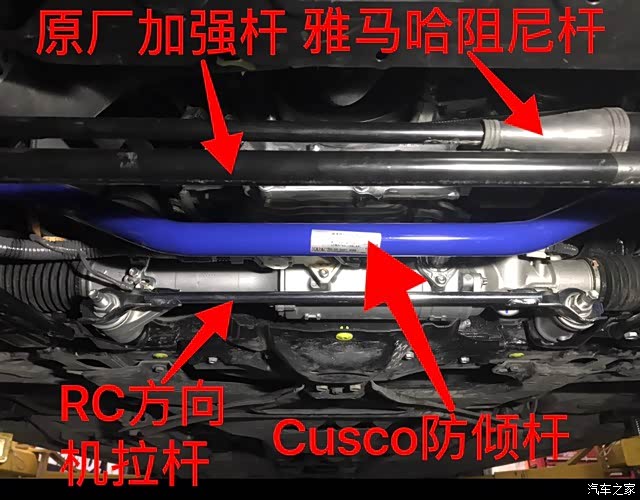

五、底盘结构件

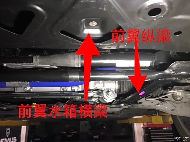

拆了游客7件套换了ohlins避震之后,总觉得还是要把底盘继续加固一下,但是加固一定要遵循力学结构这个原则,要让底盘形成完整的框架结构,因此查阅了一些资料和总结了一些前辈的经验,自己定了个方案。
14代皇冠原车比前几代多出来的结构件有黑桃A,后扁担,以及水箱下横梁,2.0T车型比2.5车型在水箱下横梁上还多出了一根加强杆,车顶多了2根加强横梁,这样车体中前部靠黑桃A补强,中部靠3号杆补强,而后部靠扁担补强,前部靠水箱横梁和一根加强杆补强,所以整体表现要比前几代皇冠硬朗不少,但是对比其他车型皇冠的前副车架其实只有半个,并不是常见的完整结构,于是决定对前副车架做结构补强。
之家以前的帖子,同级车前副车架对比,君越和金牛座的副车架一直延伸到水箱支架,形成完整的框架结构,而皇冠只有半个副车架,优势是维修方便且成本低

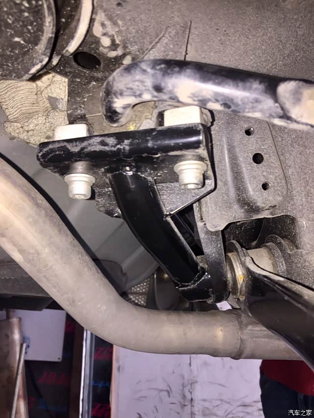

补强件雷克萨斯RCF前翼,包括两根连接下摆臂的纵臂和一个水箱横梁

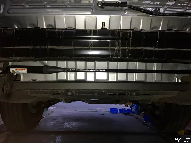

雅马哈前阻尼杆和2.0T原车的加强杆
雅马哈后阻尼杆

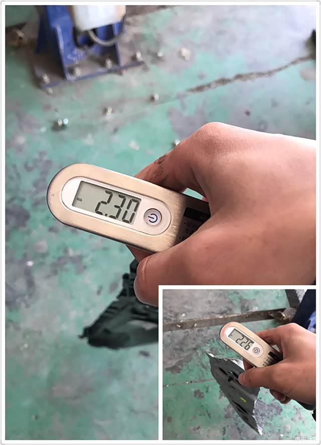

RCF水箱横梁和原厂水箱横梁重量对比,几乎是一样的,但是材料应该明显不同,敲击声原厂应该就是普通钢材声音清脆,RCF的声音发闷
安装完成图解
安装完成图解

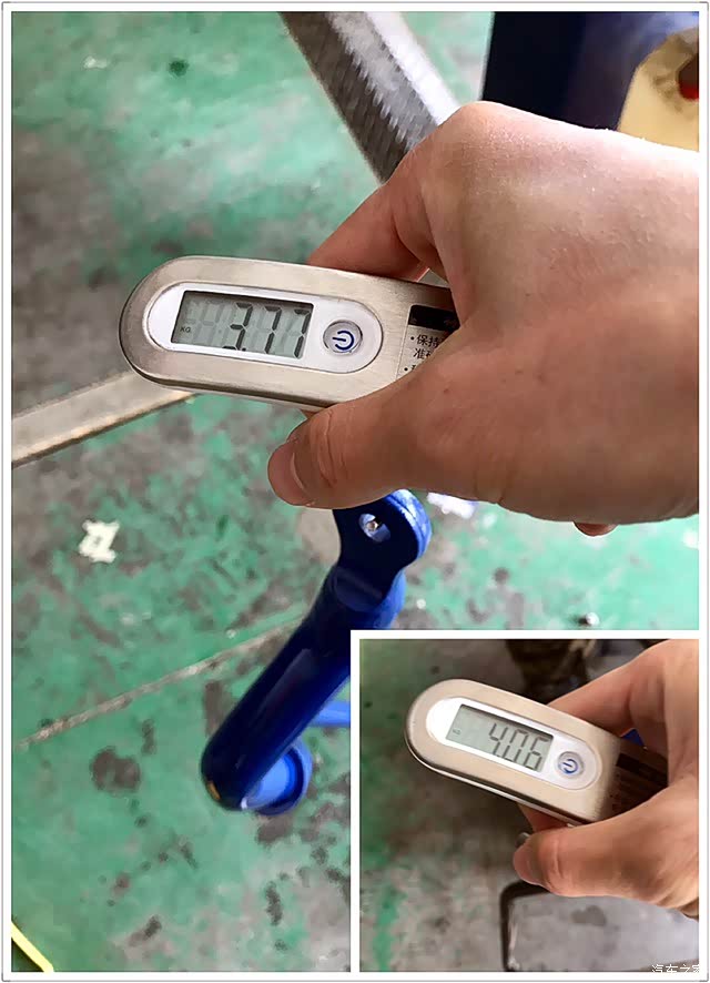

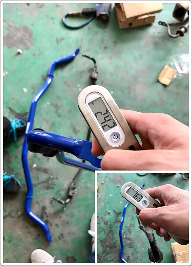

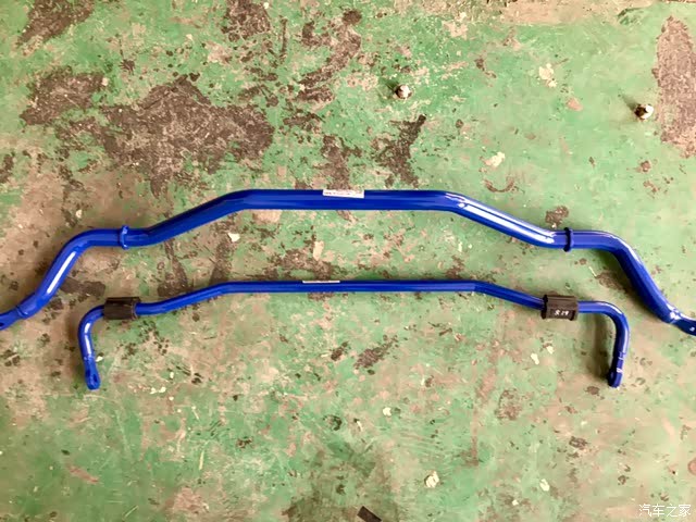

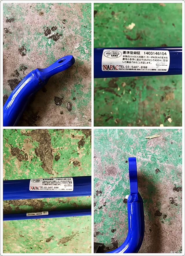

日本产cusco防倾杆,前后各比原厂粗5mm,均为日本14代皇冠专用,后杆和锐志的不通用。
防倾杆的材质很重要,日本的钢材相对来说要比国产的更软更韧,防倾杆可以改变转向特性,所以材质尤为重要,日常走街切记不可用过硬材质,否则你的过弯极限可能会比原厂更低
前防倾杆和原厂前杆重量对比
后防倾杆和原厂重量对比

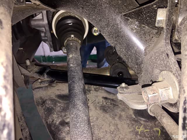

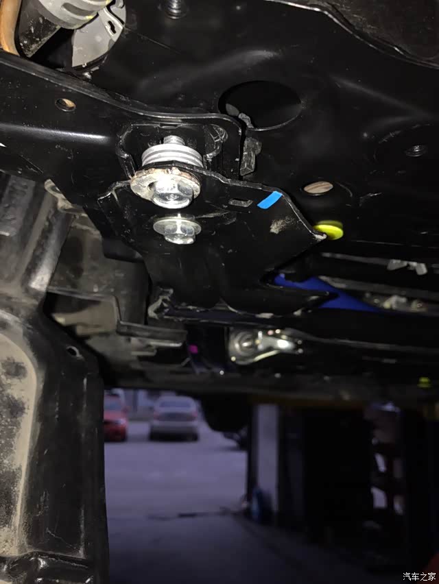

关于前翼的一些细节,由于前翼纵梁,原厂加强杆,前阻尼杆都要安装在水箱横梁上共用螺丝孔,所以这颗螺丝需要用加长的,一般汽配城都配的到,同时为避免3根杆子叠加挤在一起,所以需要加螺丝垫片调整间隙
还有些注意事项要说明,由于车型不同RCF前翼纵梁稍微有些长,不能原装位安装到水箱横梁上,所以要对纵梁进行切割打孔,万幸的是我的台湾改装技师十分专业,量好尺寸一次加工成型,另外水箱横梁有两个角突出来会抵到前保险杠进风口这里的护板,安装时也一并进行了切割处理,十分完美。
总结一下:由于通过纵梁连接了水箱横梁,使得副车架到车头这部分形成了完整的框架结构,虽然没有一体式的副车架强度高,但是也比原来提升了不少,车头的质感一下子好了很多,这也算是花小钱办了大事

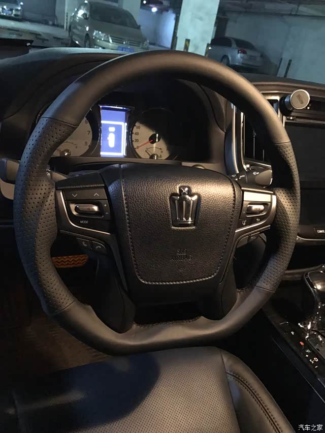

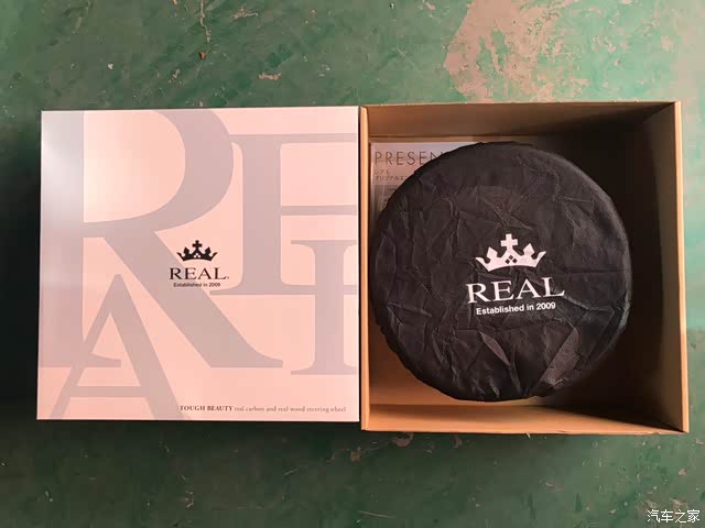

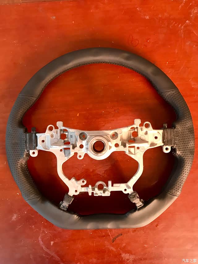

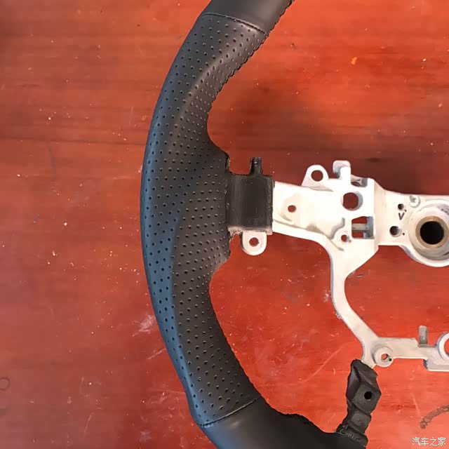

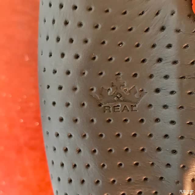

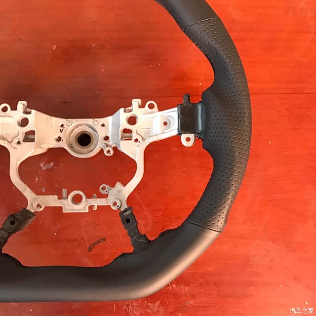

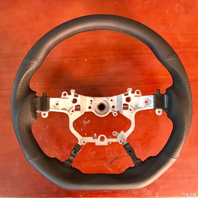

六、日本进口Real 真皮运动D型方向盘
日本人肉带回,开箱图,有真皮,碳纤维,木纹3种,我挚爱真皮
正面
背面
细节
细节
背面有Real商标压花
完美装车
说一下这个方向盘吧,手感比原厂硬,下面是平底的,造型很运动,握感爆好,皮质一个手指触摸感觉滑滑的,但是你整个手握上去会发现摩擦力好到爆,单手搓方向盘转向十分轻松,3点9点方向加粗,握感十足,由于整圈都是不规则造型,而且粗细有变化,打方向的时候存在感很强,虽然直径和原厂差不多,但是给人一种小一圈的感觉。

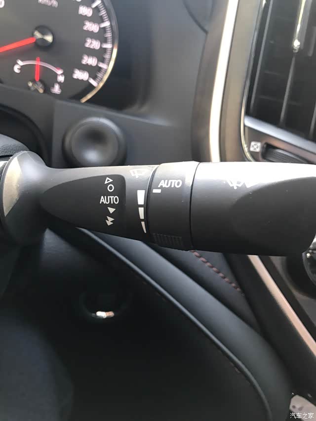

七、原厂自动雨刮
雨量感应器
自动雨刮控制手柄(替换原厂手动控制手柄)
这个东西我以前的车有,久了人就变懒了,精英版以下车型都没这个,所以还是装一个方便,装好测试了一下很好用,并且带随速检测功能开快了雨量大了会刮的更快。

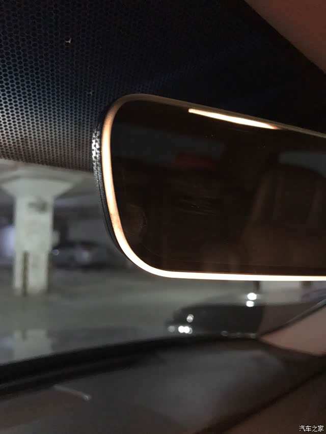

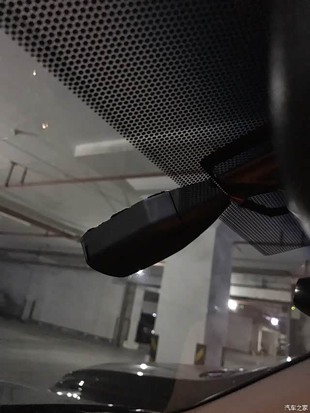

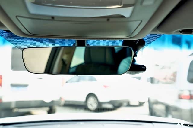

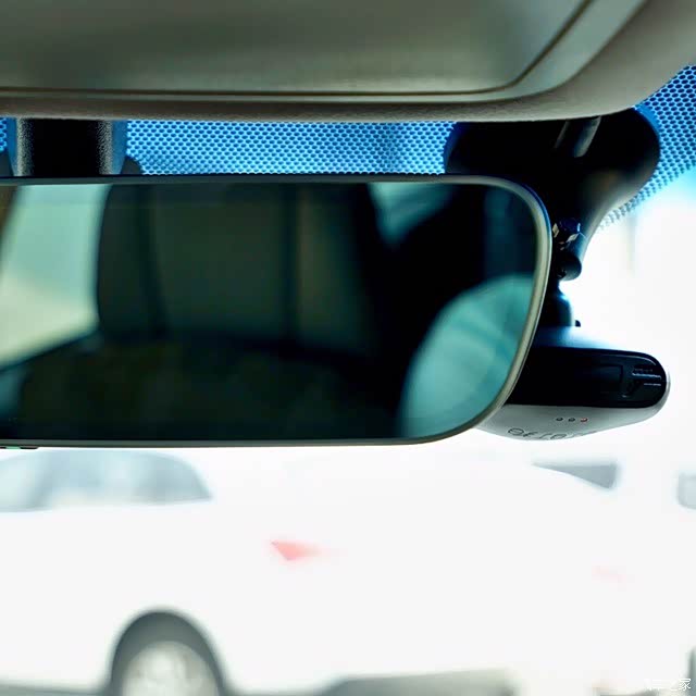

八、RCF无框电子防炫目后视镜
之前的帖子发过一次,原车还是手动防炫目,不应该啊,还是电子的好用
后面是盯盯拍行车记录仪
纯玻璃,无边框
用处很大,不怕后方远光狗
