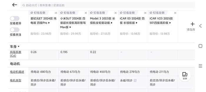

icar03四驱,双永磁同步电机,是不是全时四驱?
为什么别的主流电四驱,都是全感应异步电机,后永磁同步电机?
icar03前传动机构是否能断开前全永磁同步电机?如果不能,怎么实现两驱的?前永磁电机即使断电空转负债也会很大,如果是感应电机相对小很多。
