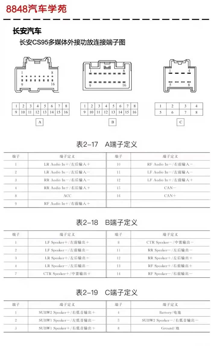

长安CS95娱乐主机和外置功放的接线定义及连接方法对于确保音响系统的正常运行至关重要。以下是根据搜索结果整理的相关信息:
接线定义
CAN+:红色线,接图片插头上面左边第一条线。
CAN-:黑色线,接图片插头下面左边第一条线。
