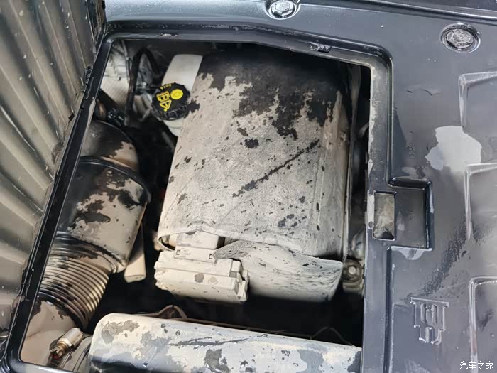

打开引擎盖以后再我们会在主驾驶前方机舱里找到这个带有闪电??的标识塑料板,一般这个下面放的就是汽车蓄电池。

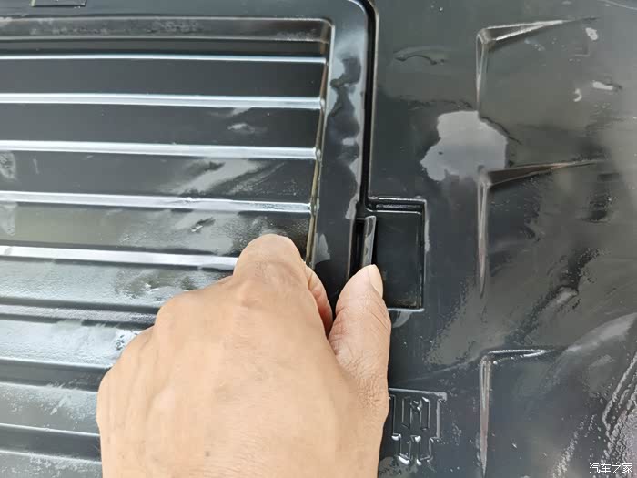

电池塑料板旁边有一个黑色的开关我们只需按下去抬起就能轻松打开电池盖板了。如果发生电池没电我们也可以自己打开用强启进行自我救援。美女T77车主们认真学习哦。
打开盖板以后我们就能看见下方这个电池了,可以看出T77相当用心给电池用布进行了包裹,在起到防灰放水的作用同时还可以起到保温作用。
取下蓄电池以后就可以进行充电了,充电的时候需要注意到电池的正负极,千万不要弄混了,一般电池桩带+号的是正极,相反带-号的是负极,充电的时候安装正负极链接好了就可以了。最好充电时间控制在8小时内。

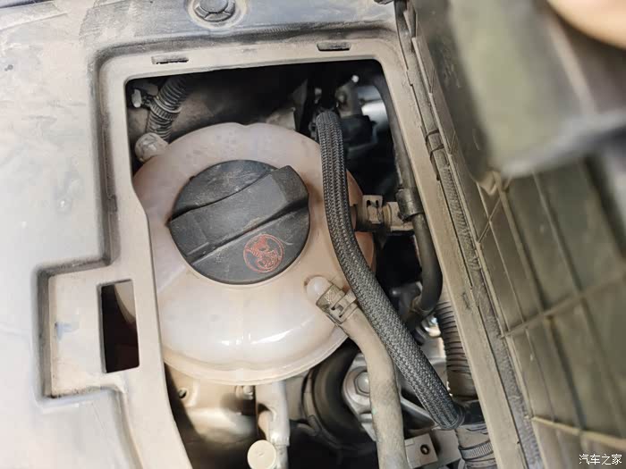

T77副驾驶机舱带有这个标识的就是汽车的冷却液也是我们所说的防冻液。每行驶一段时间应当打开查看一下是否缺少防冻液,如果缺少应当即使补充。避免高温给发动机造成伤害!
拿下塑料板以后我们会看到这个壶,切记这个可不是加玻璃水的
千万别弄错了!一般这个防冻液壶会有一个液体标识。如果低了那个标识就要即使补充,切记热车的时候千万不要打开以免喷溅造成烫伤。液颜色应当一致

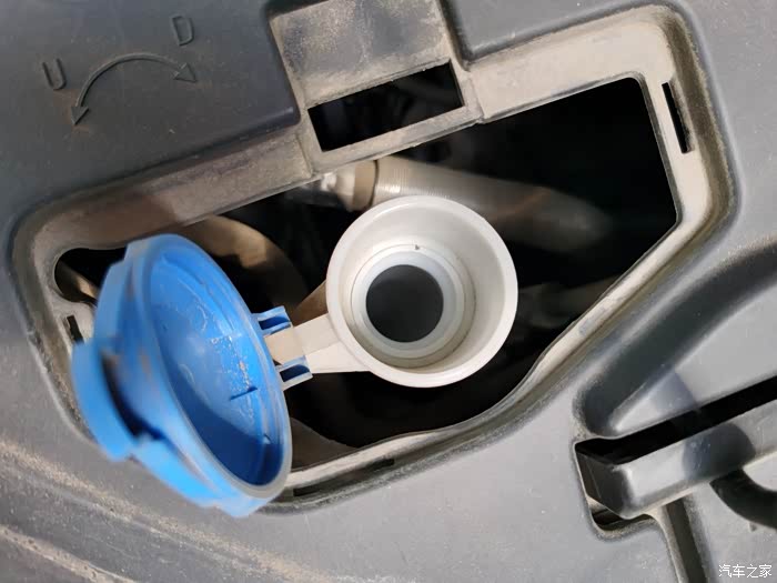

靠近右侧车灯前方有一个带有这个标识的塑料板,这个就是我们加玻璃水的地方,也是平常用的最多的地方。车主们记住这个标识哦,自己就能加玻璃水了,让男朋友刮目相看
一般加玻璃水的都是蓝色的盖子打开以后就可以加注玻璃水了,注意就是冬季一定要加防冻的玻璃水,如果冻住了会把水壶冻坏,根据自己地区的天气选择符合的度数的玻璃水就行。夏季一般没有要求。
