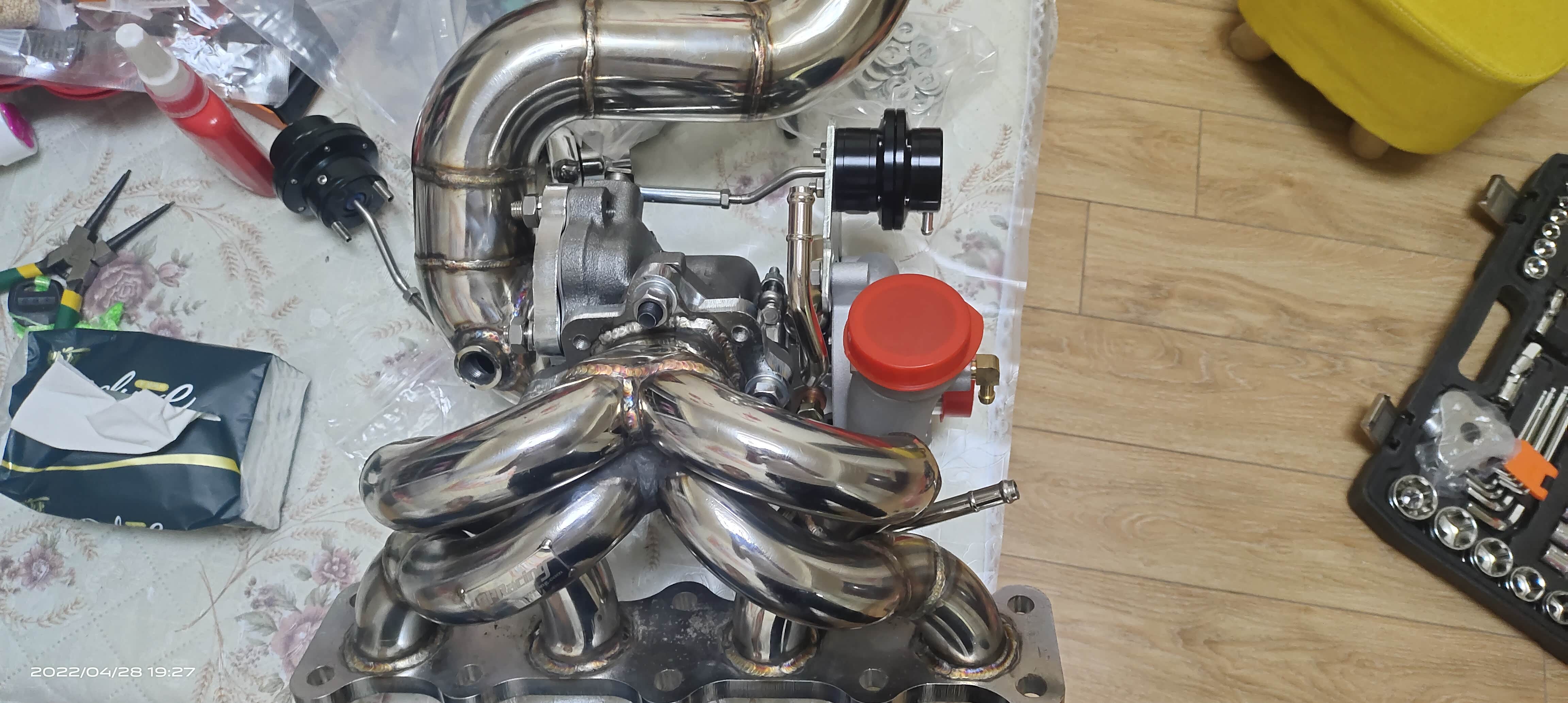

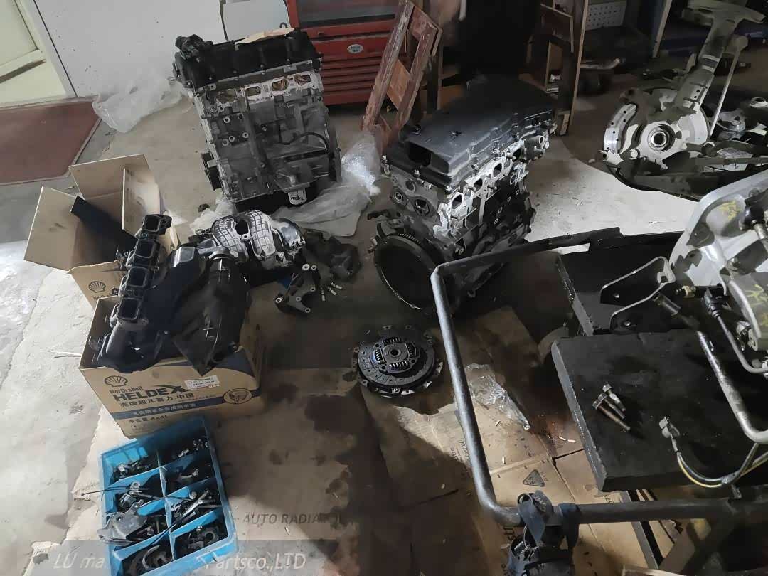

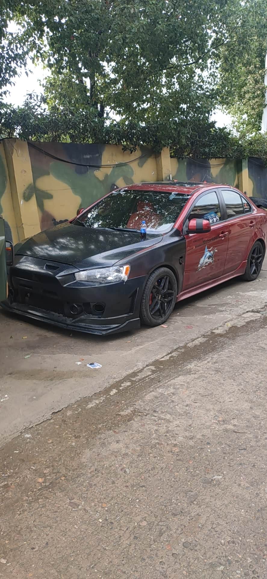

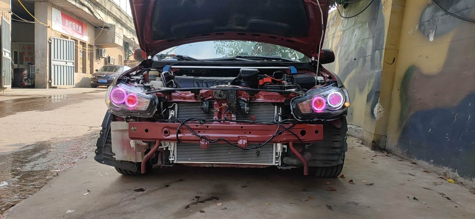

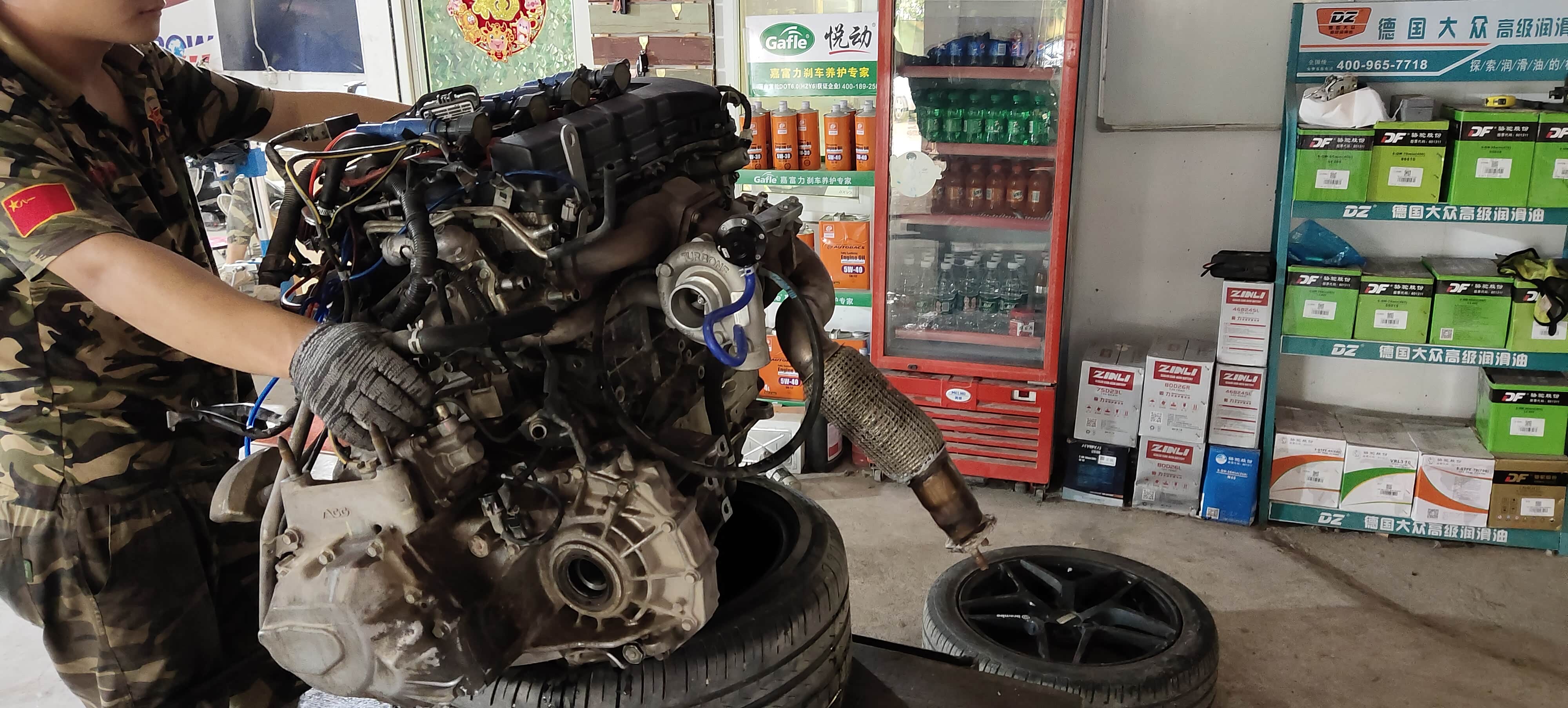

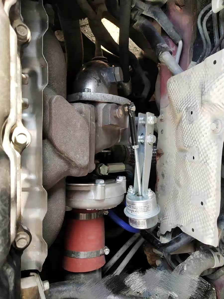

11年7月上牌的翼神,18年接手,20年和朋友去北京更换了2.4的变速箱,开了一年以后感觉动力不够用,于是在靖江加了涡轮,开了没多长时间,无奈程序调的不给力,活塞碎了。听说是通病,窒息的话也容易碎活塞,因为四缸是发热高温区,爆震严重的话就会导致碎!那时候还没有2.5的套件。就在闲鱼买了。道奇srt的拆车件活塞连杆!后面装上以后感觉也就那样,于是又换了2.0发动机,内部升级锻造了马勒gen3套件。这套换完之后,虽说马力大,但车子总感觉开起来不是那么协调。后来于是扩缸排量增加到了2.3t,这时候轮上达到了450p,然后就一直到现在吧。本人在南京,由于交警查的比较严,目前外观已经全部恢复了。之前全套升级了fq的包围套件。也在三次1087后拆掉。
