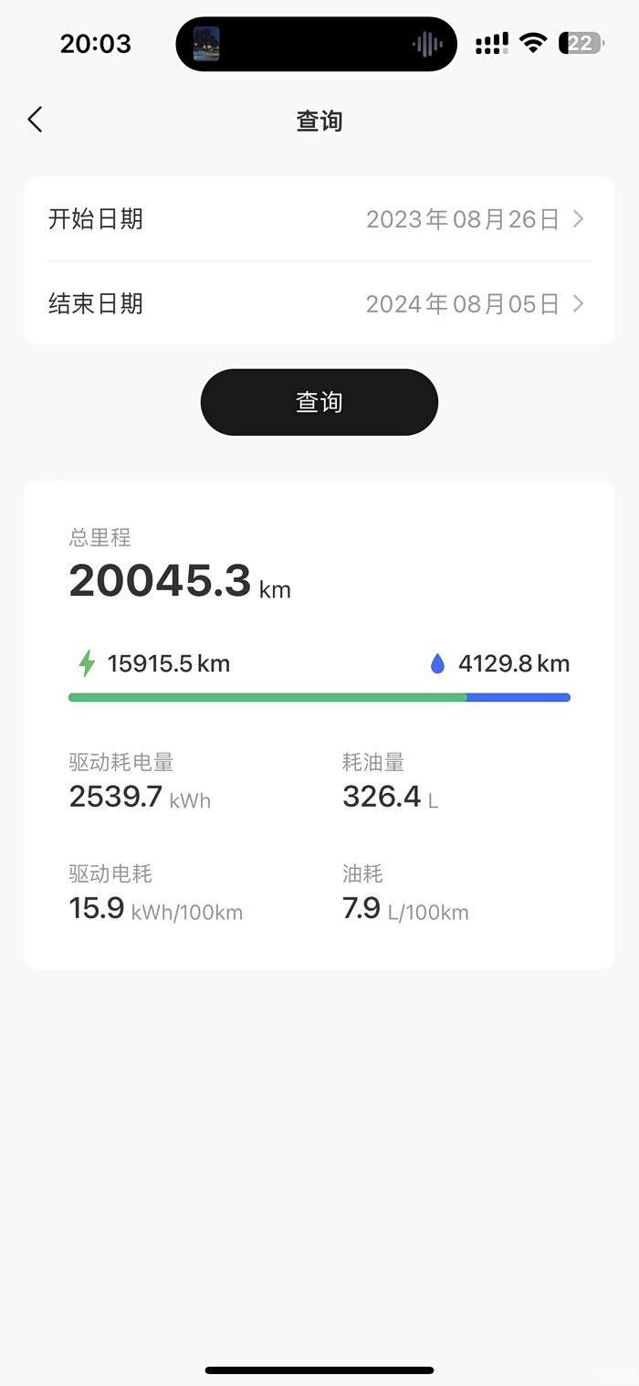

里程:20045公里,纯油里程4129Km

其他情况:车在市区用的比较多,所以都是纯电的多,但是时间到了,就一起去保养了。
从提车之日起计算,已经2万多公里了

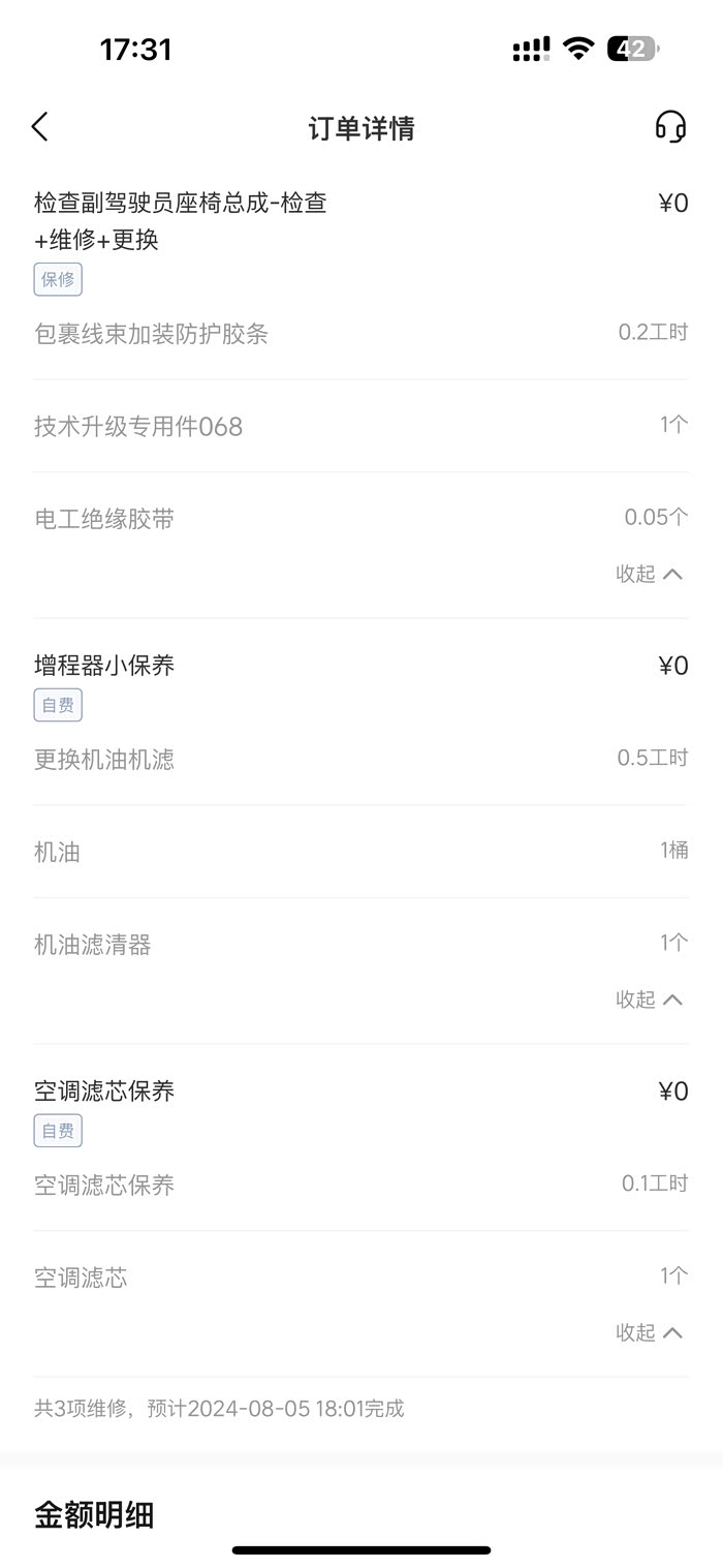

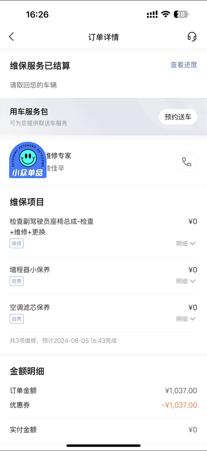

保养的项目:空调滤芯保养、增程器小保养、副驾驶座椅总成更换维修。
工单
副驾驶座椅总成更换维修,后来的确发现是隐患,很多车主去保养都被换了,好几个车友去保养都有换掉。

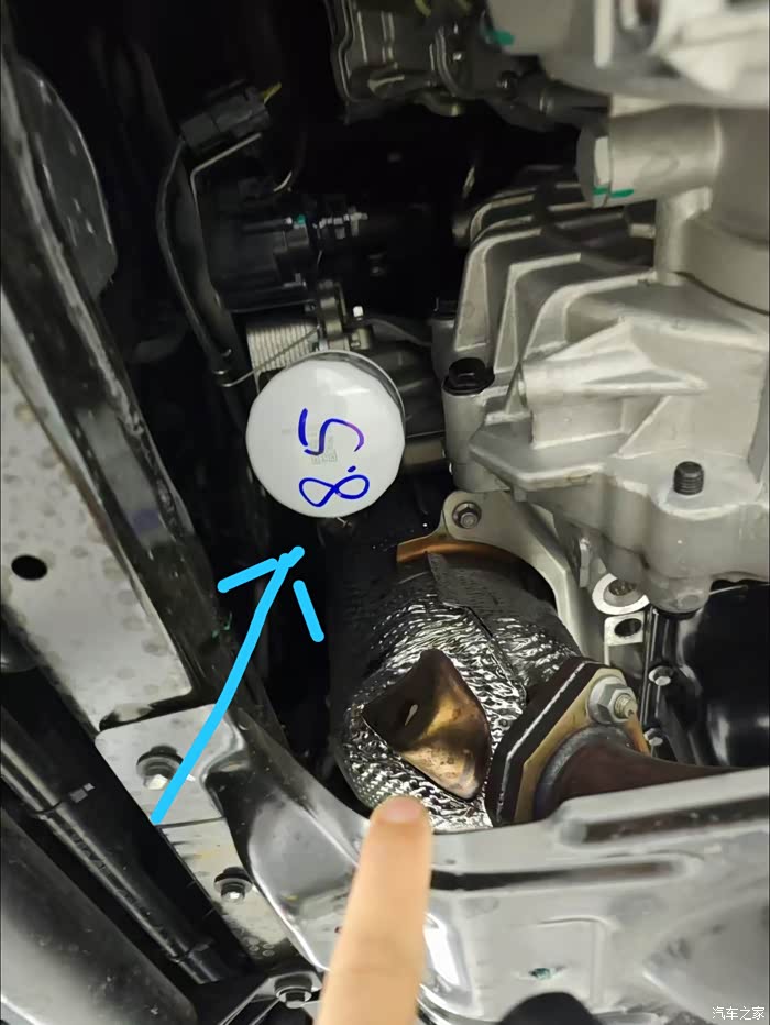

1)拆底盘护板,更换机油、更换滤芯

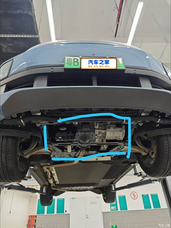

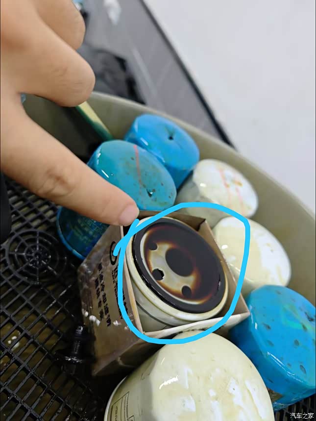

首先,第一步就是增程器保养,更换机油与机油滤清器
原厂滤芯
底盘还是很有质感的!
像灯泡一样的白色东西就是机油滤清器,属于很好换的位置。

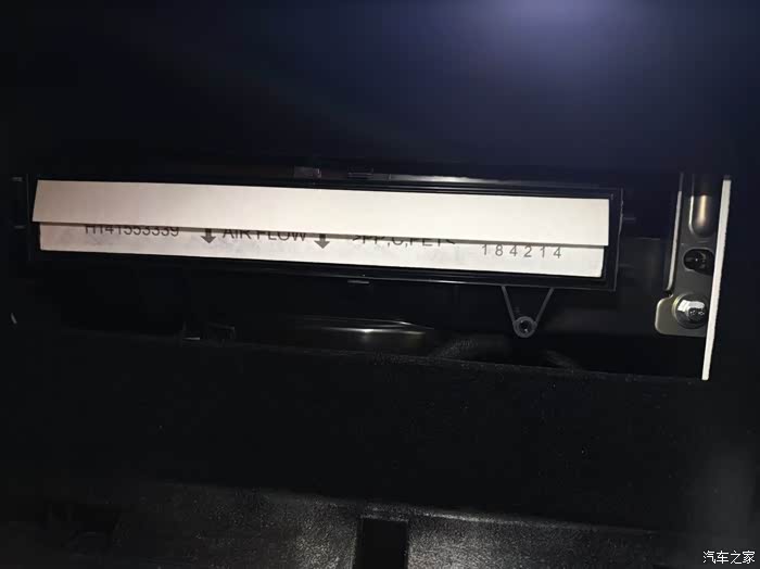

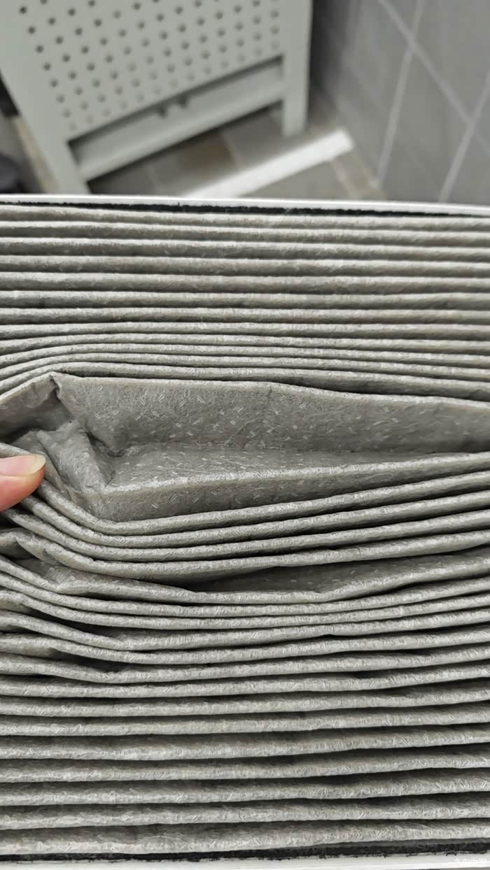

接下来第二步:更换空调滤芯!
车有异味几个月了,我老婆一直催我赶紧保养换滤芯,我也是拖到了首保时间才来!
先拆开扶手箱
这就是空调滤芯位置

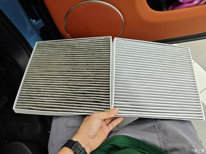

新旧对比,差异巨大
已经很臭很臭了

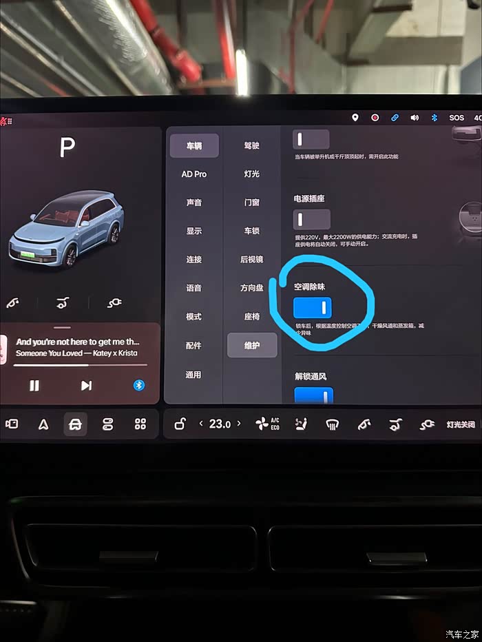

因为我说外循环的时候有汽油味,所以售后也去给我检查机舱了,很干净,一点问题没有。然后拿了滤芯来闻,的确有这股味道。需要设置好空调入味功能,如果臭了,不一定要等保养才换,可以提前。
的确没有问题也没有异味
需要打开空调除味!

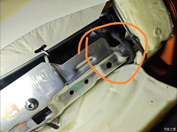

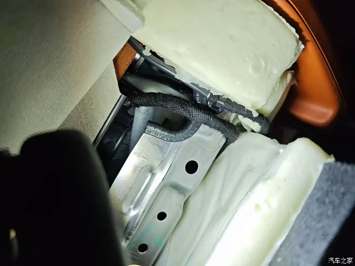

第三步:副驾驶座椅总成更换维修
就是图中的铁片会摩擦到线束,所以加了黑色的胶垫做防护!就是前面说的通病隐患。
原本的样子
处理后的样子。

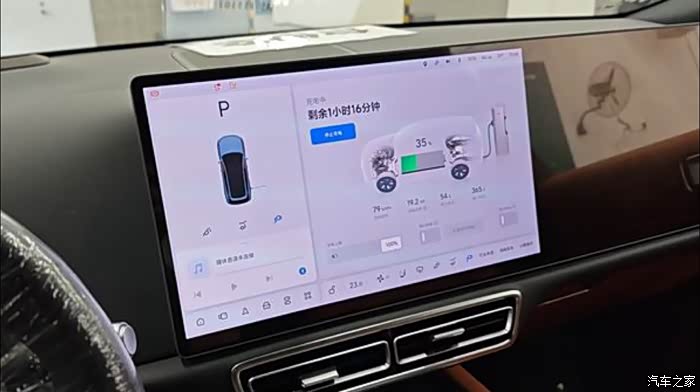

第四步:充电
每次去理想都会给我充满电,体验极好!

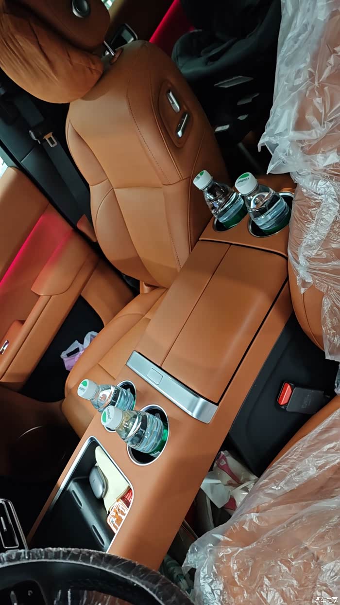

结束以后还给我放了12瓶水
因为自己的水刚好喝完,就让售后多放几瓶了

副驾驶保养材料:包裹线束加装防护胶条、技术升级专用件068、电工绝缘胶带。
保养价格
保养价格:共1037元。
买车的时候送了2年plus会员,包含保养与权益。所以保养免费,不花钱。
