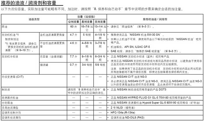

问答帖有朋友们换过后桥油和分动箱油吗?18款
1 4 发布于 北京 2024-10-14 15:48:01 只看楼主 修改帖子
之前论坛别的朋友发的   分动箱油是80-90 后桥油是75-80  我在采埃孚买的是75-90的 可以用吗?是不是低温高温两个数值覆盖了就可以  4S两个油换了报价1600  外面300多  差太多了 但是怕自己买的不行 有朋友们换过吗?
