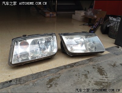

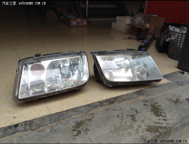

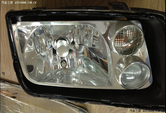

1.将前大灯拆下:

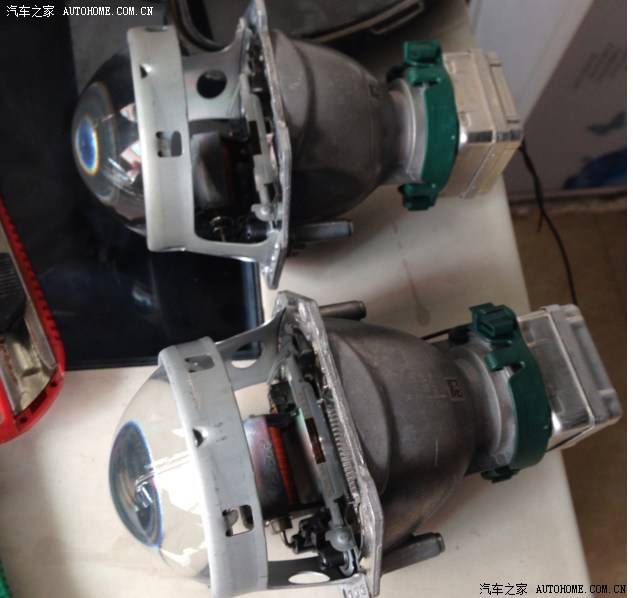

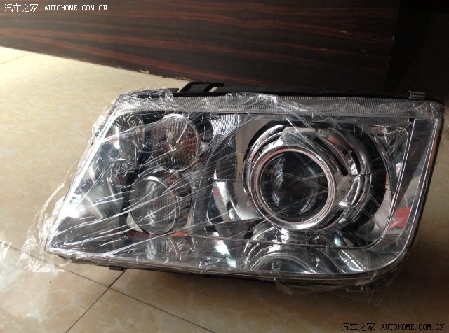

2.这是海拉3的透镜:

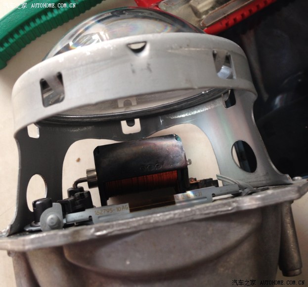

3.有海拉的标记:
4.里面的结构:

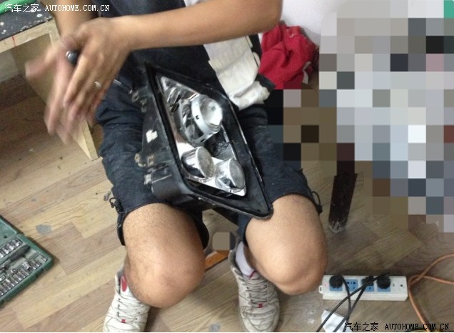

5.要把旧大灯的灯罩用烤箱烤热取下,花费近半小时:
6.取下灯罩,里面的灯碗还比较亮呢:

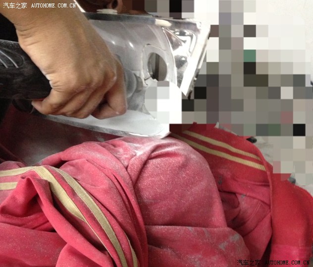

7.把灯碗挖洞:

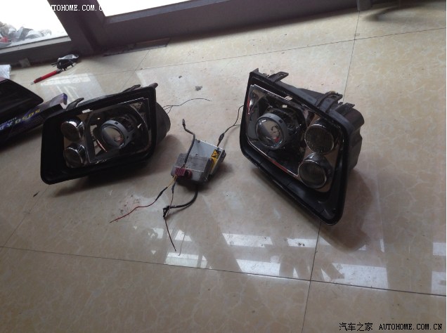

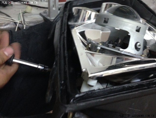

8.将透镜放进去,看起来简单,但挺费劲的:
9.调整位置:
10.基本搞定,中间的是安定器,好薄啊

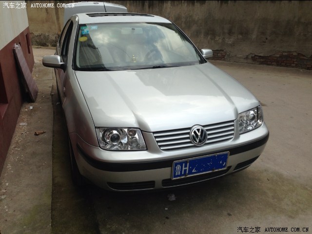

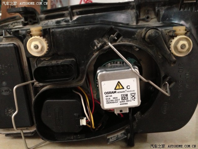

11.欧司朗的灯泡:
12.由于灯凸出来,原来的盖子盖不了,需要重新做后盖,这个其实挺麻烦的:

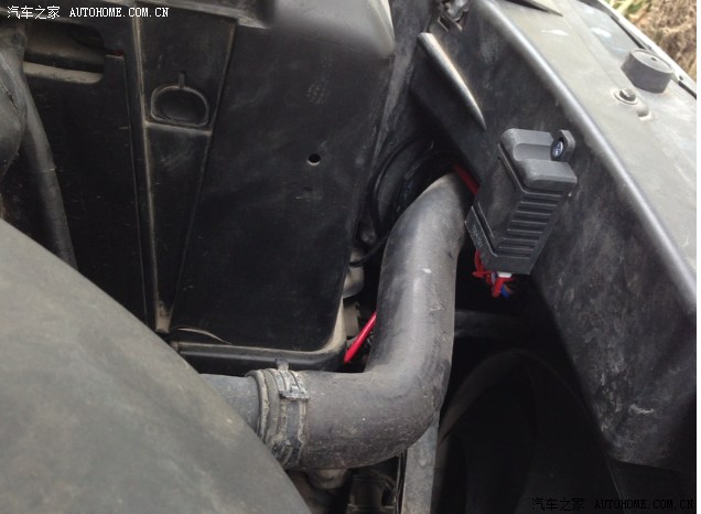

14.安定器放在了这里,哈哈找不到吧:

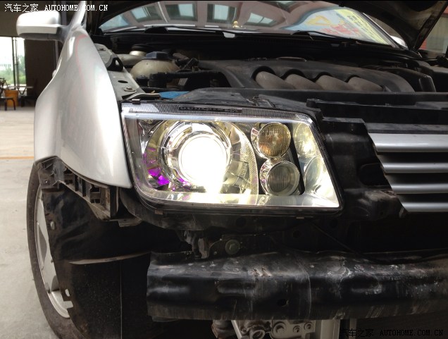

15.初露端倪:

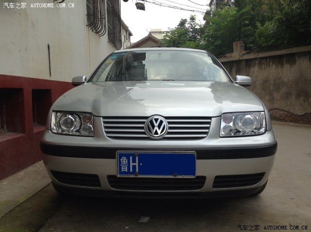

17.装好的样子:
18.另一个角度,换了双眼感觉完全不一样了:
19.这是车头靠墙的时候样子,这时前杠离墙有5cm距离:

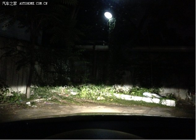

20.近光:

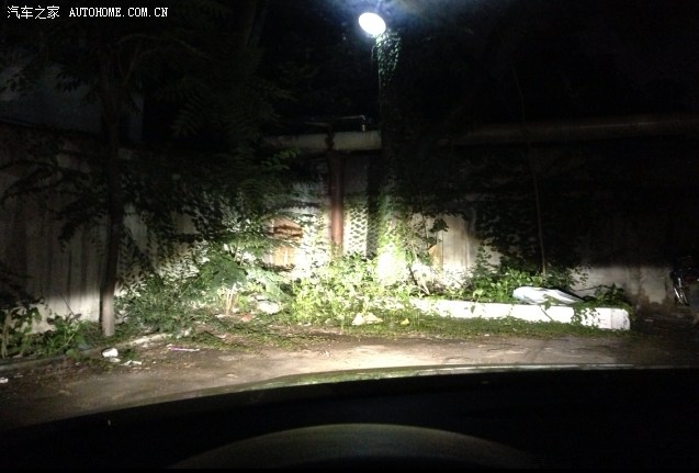

21.远光
