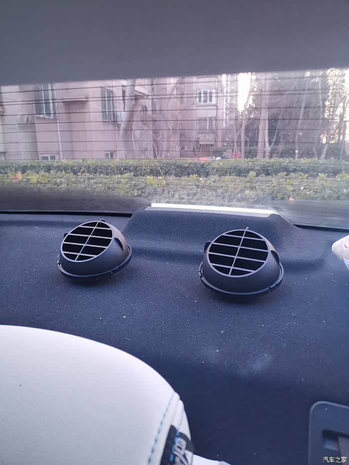

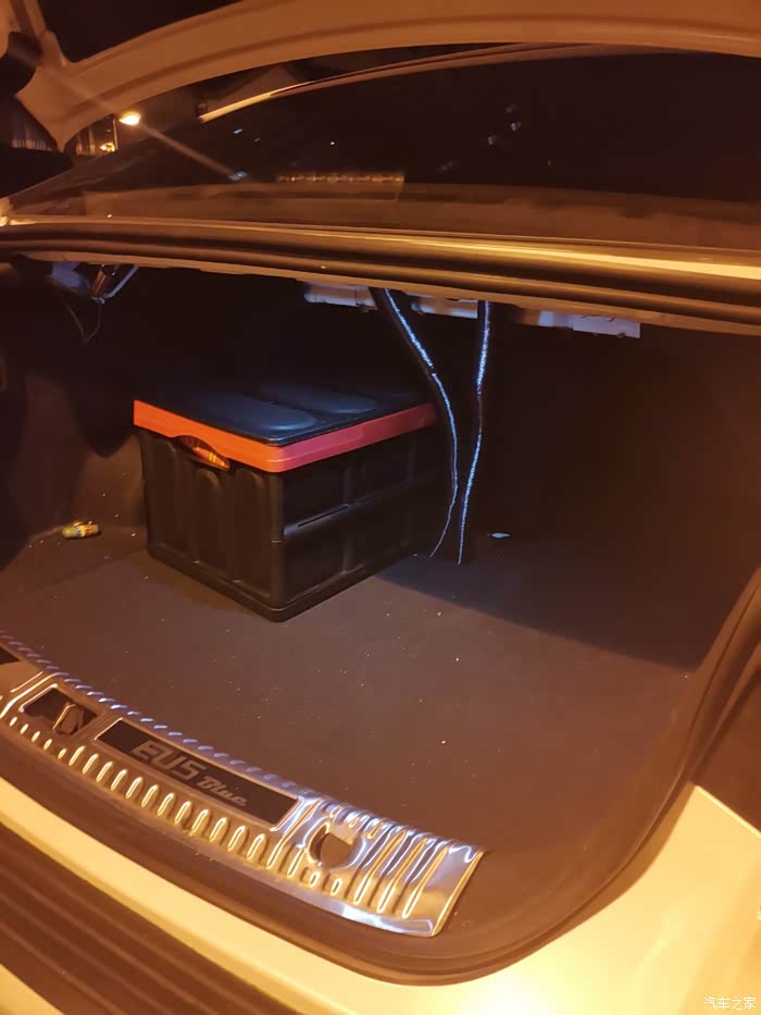

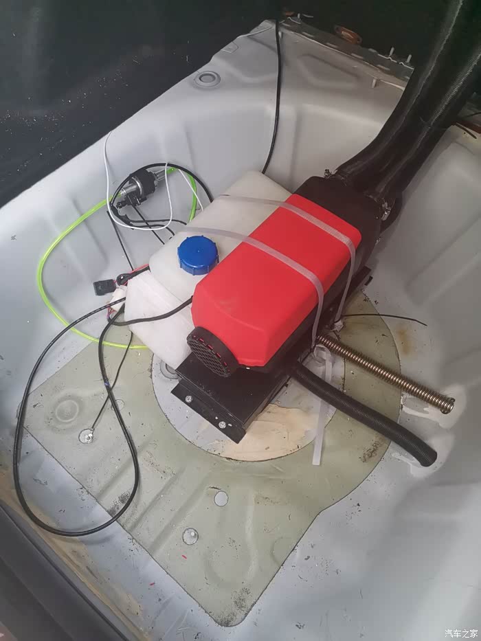

安装后对后备箱空间影响不大,只是多了两根出风管…
后备箱安装完的效果…盖上盖板后问题不大!

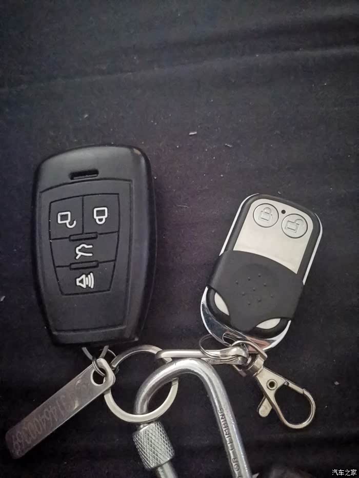

可以用遥控控制暖风的开关启停!很方便

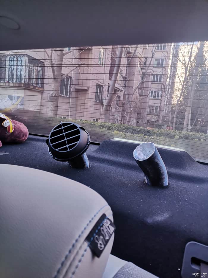

自制出风口~
暖风是从后备箱引到车厢里的,所以会有管道…

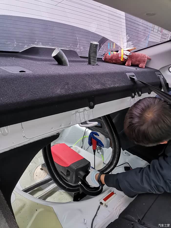

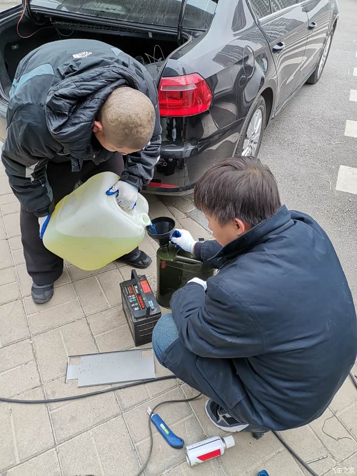

另买了个10升的油桶,加满储存用…

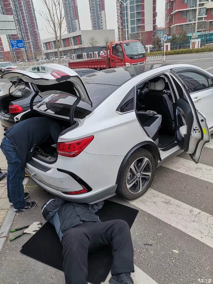

安装师傅很专业的!这个不是一般小店能会装的…

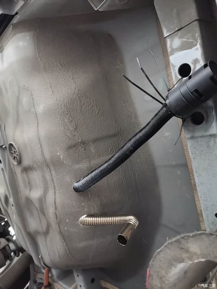

进气和出气放在了后备箱备胎下面,出气高温所以是金属管!黑色管子是进气管道~

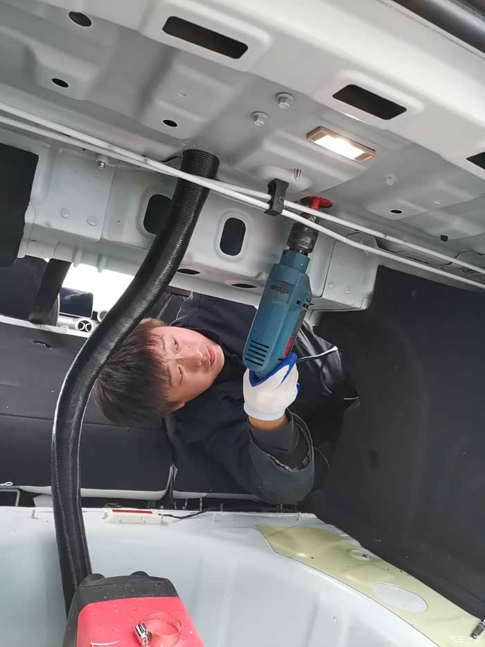

需要在车身后备箱上面打孔…大概孔距是10CM…心疼中
暖风管路~
