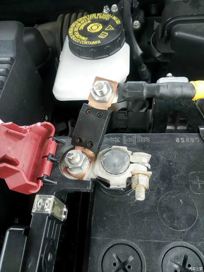

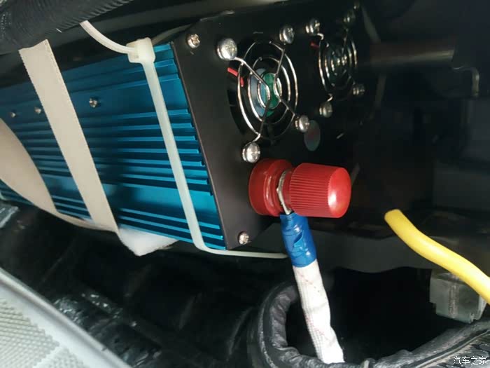

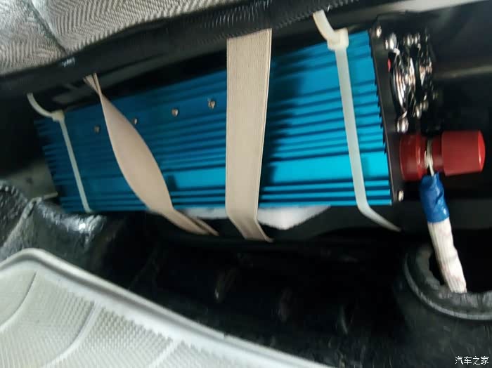

厉害啊。。。用电是电瓶供电吗?伤电瓶吗?
ai8ypb9e4 2018/09/18 16:16:44 发表在 5楼
熄火最好不要用,但是开车的时候你又能用啥电器呢?安装逆变器最好安装纯正弦波逆变器,不要图便宜买方波或者修正波,这样啥设备都没问题了。
ai8ypb9e4 2018/09/18 16:18:04 发表在 6楼
我一直在幻想大功率用电器是否可以负极搭铁使用,这样就省了一根电源线。
一样一样2015 2018/09/18 16:42:47 发表在 10楼
车身搭铁不太好,产生加大了电阻。

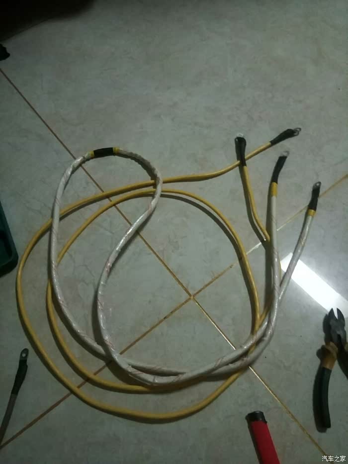

这样走线很危险
一样一样2015 2018/09/20 15:17:25 发表在 17楼
请指点。
