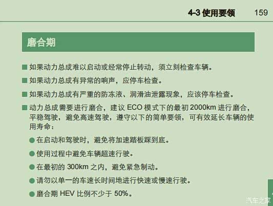

汽车使用手册上有专门说磨合的内容:
看手册,随便开。。。。多用混动就行了。也就一个发动机需要磨合一下。
