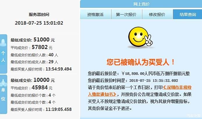

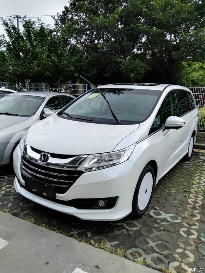

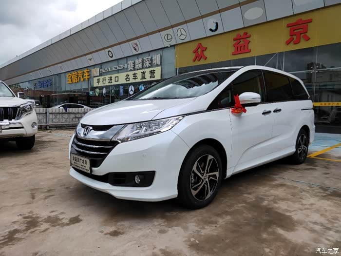

  其实我与奥德赛的缘分两年前就已诞生,2016年的时候我就非常想要奥德赛,那个时候天天逛讨论,买什么配置,什么颜色,以后要怎么改我都已经完全想好。可真的当我决定要买车的时候,我却突然忘了奥德赛这款车。当时我是倾向于买Suv,看中了CRV顶配的混动版,因为CRV受机油风波影响,优惠很大,当时谈到了落地27便可拿下,丰富的配置,优秀的底盘,以及混动的特点都让我对CRV很感兴趣。直到快下订的时候,那天下班下的早,我便想去广本看看奥德赛,去了之后才知道2017款奥德赛已经停产,2018款还有两周才上市,当时了解了下价格,才知道智享版优惠幅度这么大,恰巧当时2018奥德赛试驾车已经到店,看了外观,无奈不喜欢,而且想到新款应该优惠不大,就决定要不要订2017智享。开始跟4S谈价格,才得知智享现在店里已经没车了,然后又去了其他几家4S,都告知全深圳4S都没车了。最后没办法,找到朋友的二级经销商,他们可以全国调车,最终决定跟他们购买,这也是我第一次在非4S店买车。不过体验还算不错,没有4S那么多破事,流程什么都很私人订制的感觉,车是从上海调过来的,5月份的车。最终28落地,送了龙膜防爆膜,电尾门,全车地毯。可是当时还没车牌没指标,摇号是不可能的,置换我也不愿意,因为奔驰换本田我还是做不到,最终决定竞拍,并且当月以5万8的价格拍到车牌。深圳的竞价今年比去年真的好太多了,去年的竞价非常不理智导致最终飙升到10万,而今年因为新能源的汽车增多以及消费者理性,这几个月深圳的竞价都在5万多,还是比较稳定的。最后废话不多说,上图。
提车后因为还没验车,订的改装件不能装,那叫一个急。

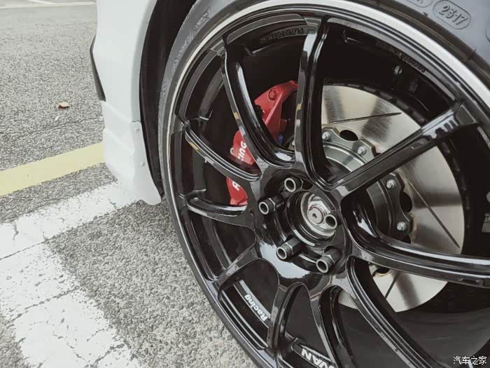

Advan Rz2,前19/8.5/ET45。后19/9.5/ET50
无限雨挡,价格小贵

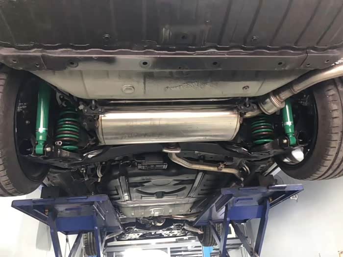

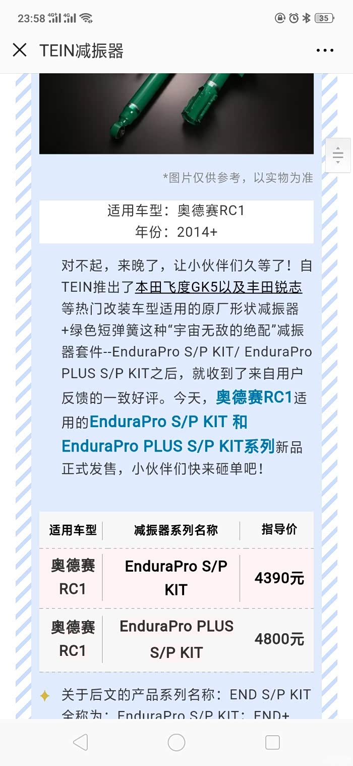

避震用了Tein新出的Endura pro plus,4800一套,性价比超强
装完避震在来个拉线定位,之前跑偏的问题完全解决了

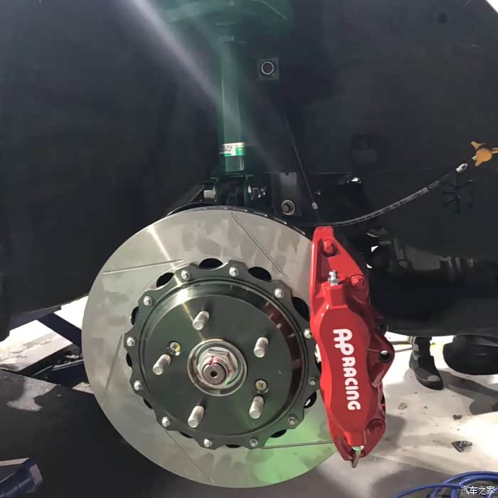

刹车原装AP9200,碟用330,皮选择endless mx72,goodbridge刚喉。这里肯定有人会好奇我走19寸为什么要用330这么小的碟而且才用4活塞刹车。因为一切都是为了两年过线的年审,我朋友奥德赛也是用这套刹车,他走原装铃用了垫片垫出来完美避开刹车,到时候年审我可以借他的铃去过线。

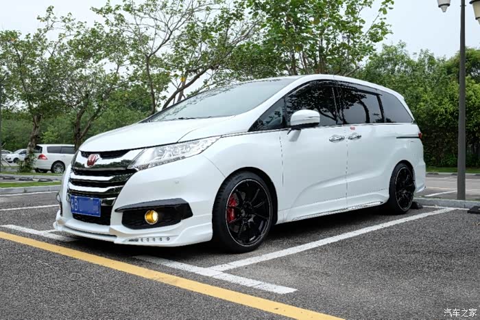

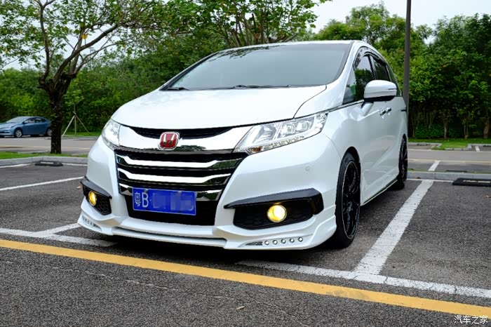

最后发车子最后的定妆照。

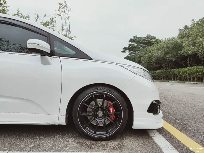

外观:智酷包围一套/ BLITZ前铲/欧司朗H8雾灯/无限晴雨挡。
底盘:Advan RZ2,前19/8.5/45。后19/9.5/50。米其林PS4S,225/40/19。Tein ENDURA PRO PLUS。AP9200/endles mx72
