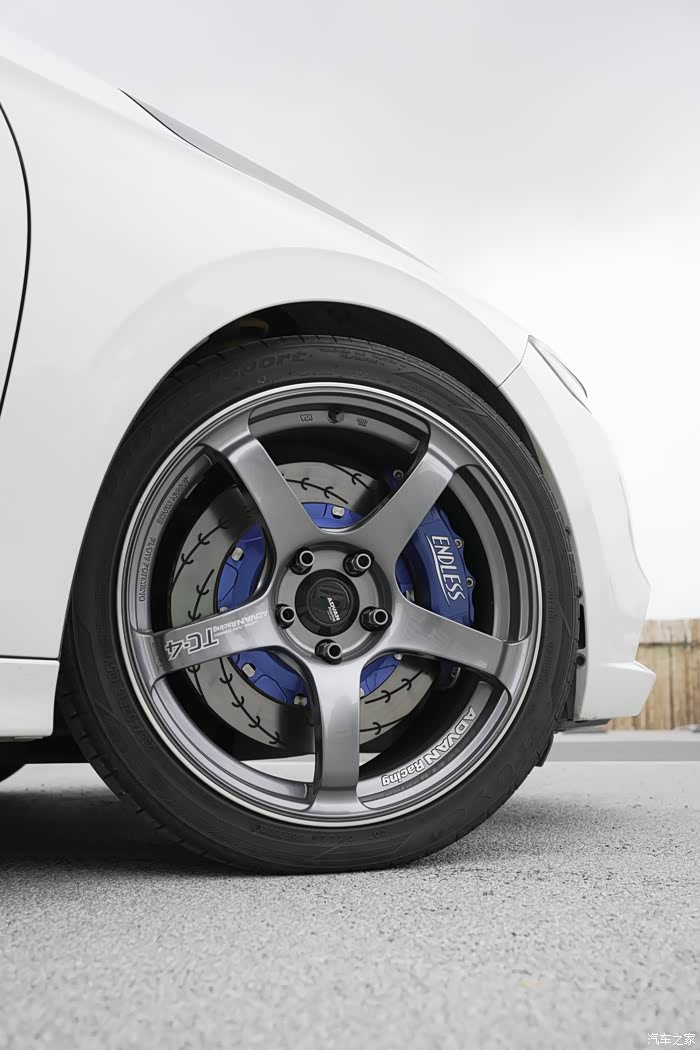

轮毂:轮毂的话就没那么多纠结,选择自己喜欢的样式和适合的数据就可以了,最后选择了正品横滨的阿迪王(ADVAN)的TC4,个人喜欢条幅少一点的造型,而且这个造型也比较显刹车和容易避刹车,为下一步装刹车做好打算。
(装车当天-真的是车的轮毂跟人的脸一样,换了之后气质就不同了)
(最终的模样)

刹车:刹车的话就没什么好说的了,直接根据预算挑你喜欢的刹车就好了,不想要外国牌子的话国产的硬速、迈拓、敏胜都很棒都国内是一流的刹车牌子,外国牌子就多了预算够的随便选,我自己最后选择的是日本的ENDLESS-670刹车片是MX72(卡钳自配的)选择他是因为他的颜值,这牌子的刹车都好好看,当然性能也是毋庸置疑的。后轮的话,因为是电子手刹要换卡钳的情况下会比较麻烦,所以只换了个加大碟,为了配合前面刹车颜色乔码也喷成了一样的。
后轮的加大碟

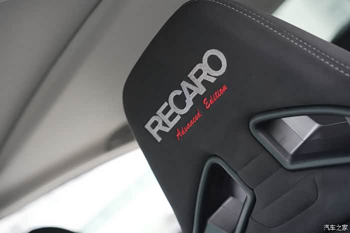

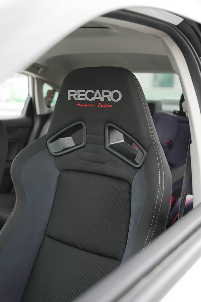

座椅:座椅换的是正品RECARO的SR7-GU100,GU是SR7最高配的型号,加上限量版,有懂的大哥么,换座椅主要目的为的是包裹性更好,因为平时会跑跑山,甚至想着下下赛道,全桶座椅太硬核不适合日常,这款半桶的舒服有支撑就完美解决了我想需要的。

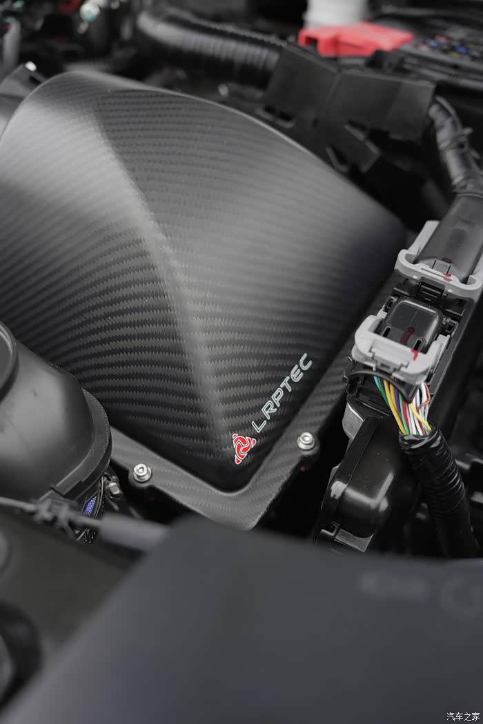

(高流量干炭进气风箱,KN滤芯)

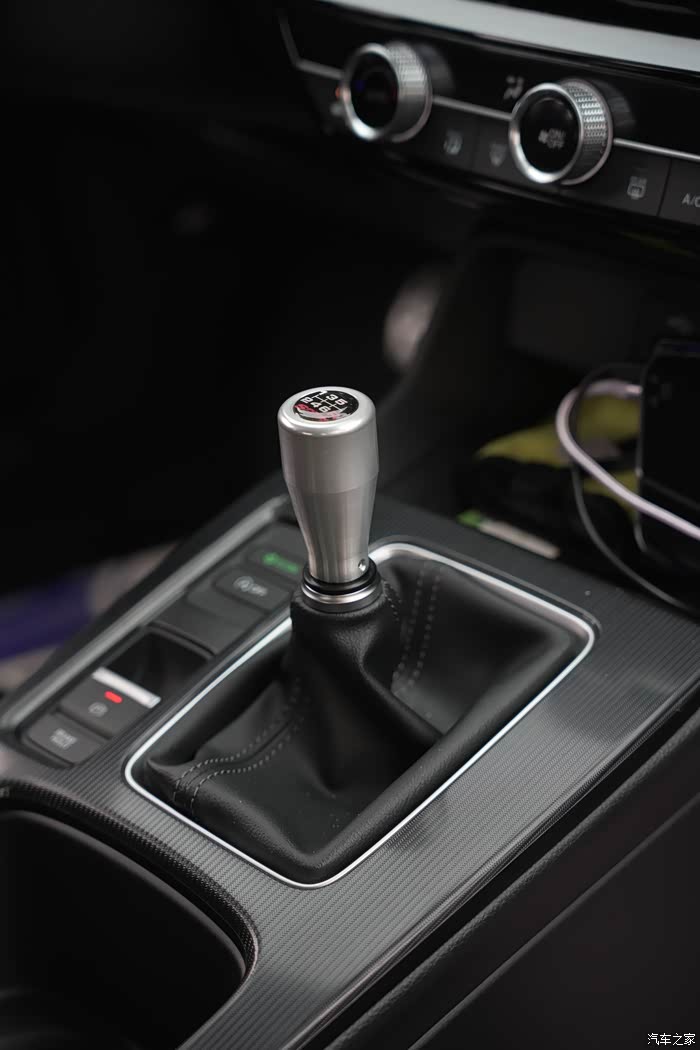

(正品SPOON档把)
