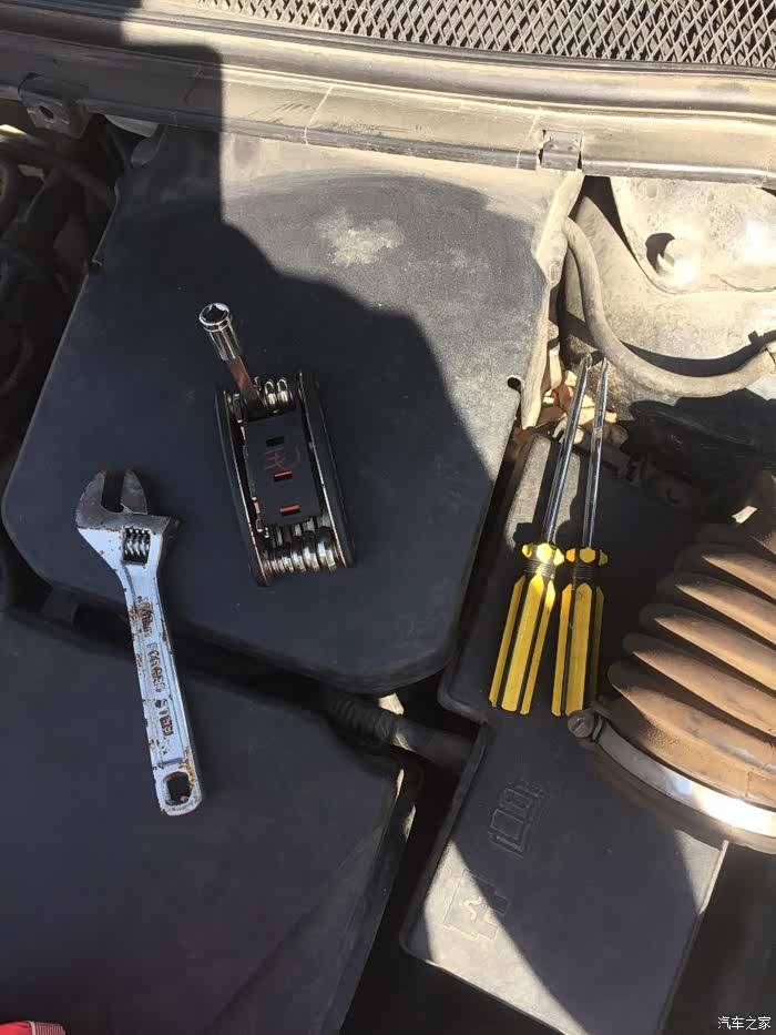

工具,都是些玩具工具。淘宝或者买保险送的。
化油器清洗剂。

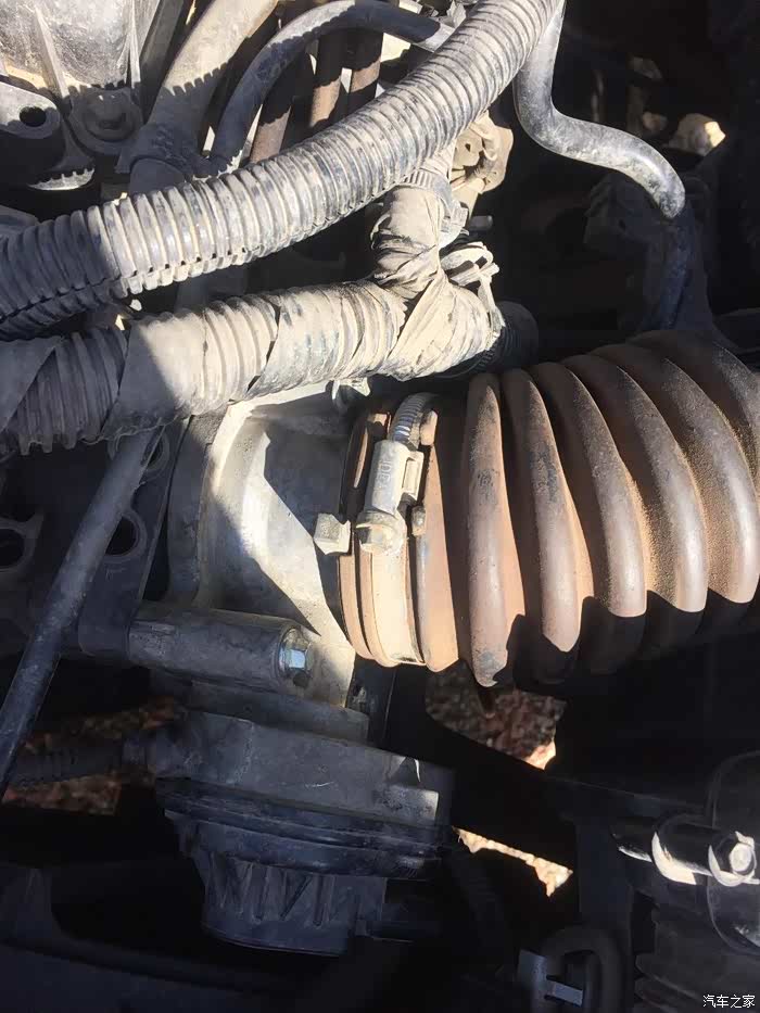

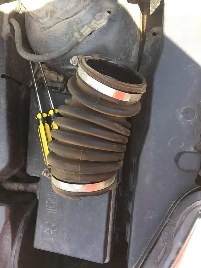

先松开空滤和节气门之间的风管,用一字螺丝刀。再松开节气门,四个螺丝,八毫米的外六角。折开看正面挺干净,反面还是很脏的。

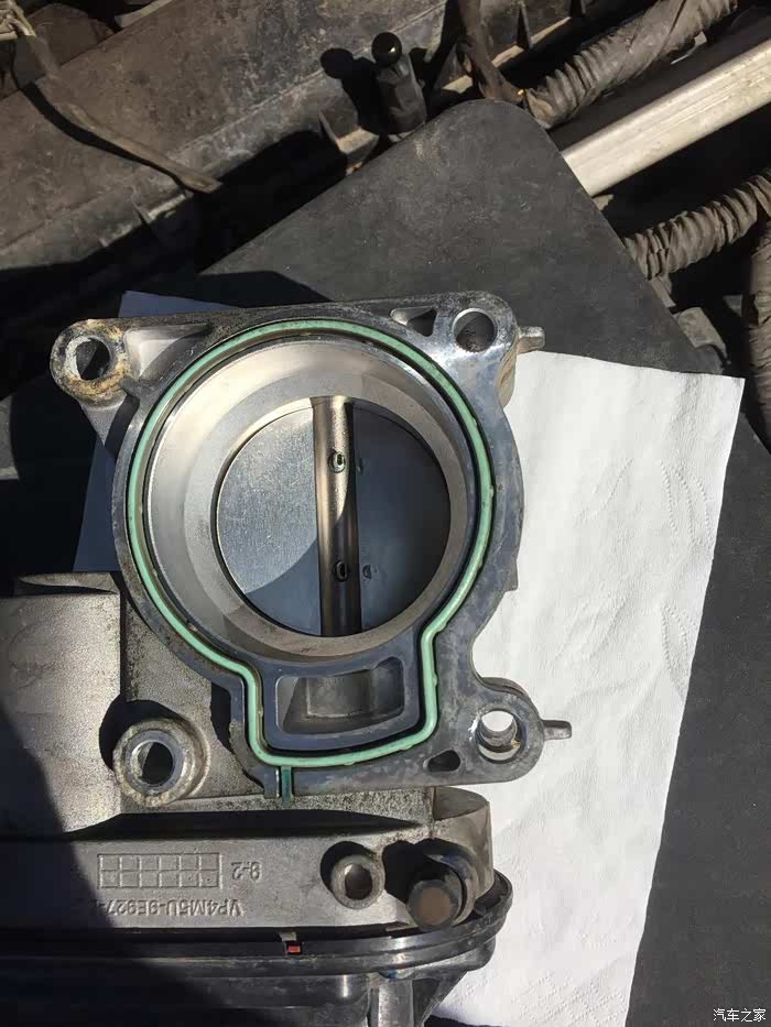

节气门里面。

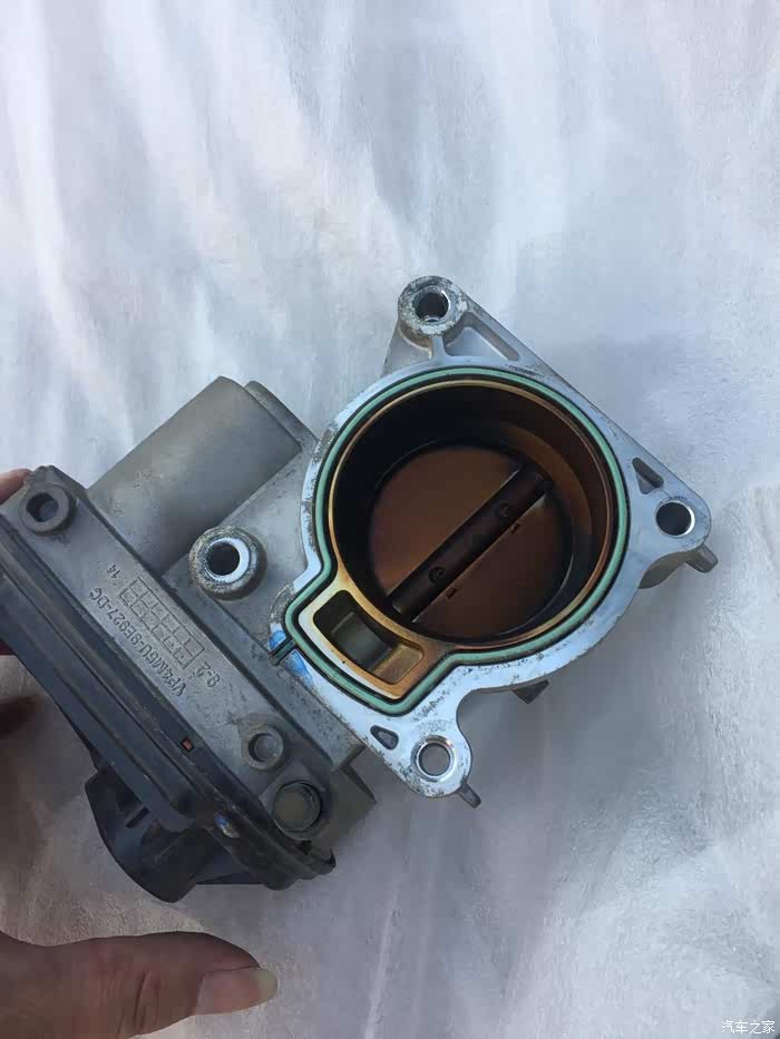

外侧

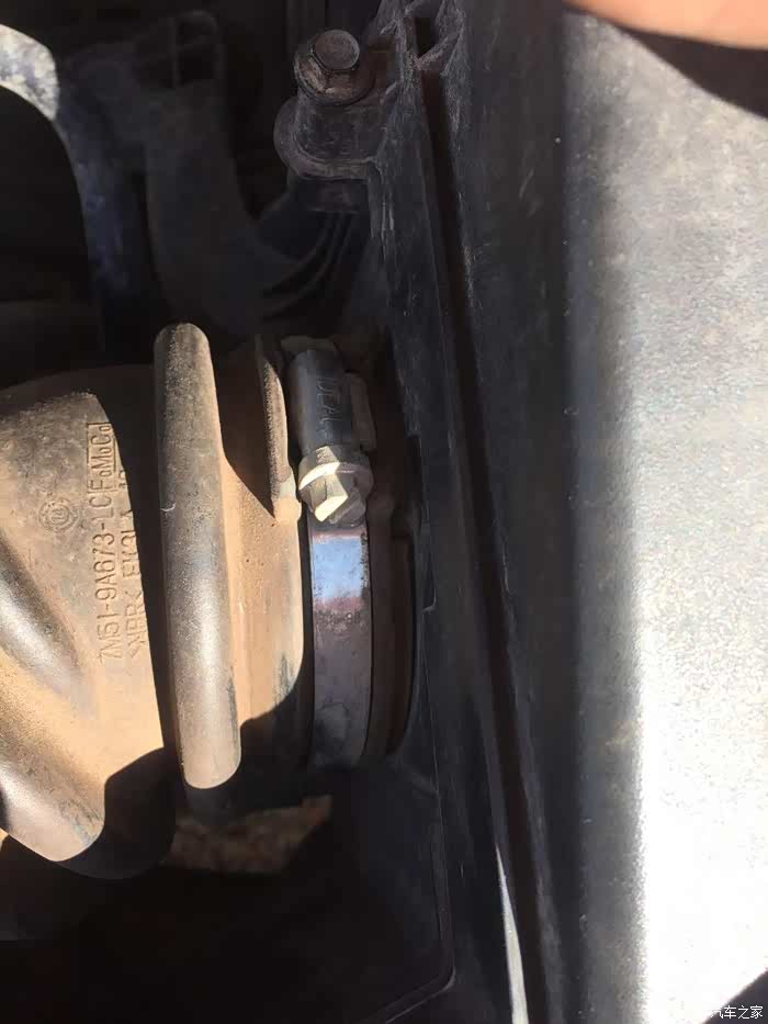

风管。

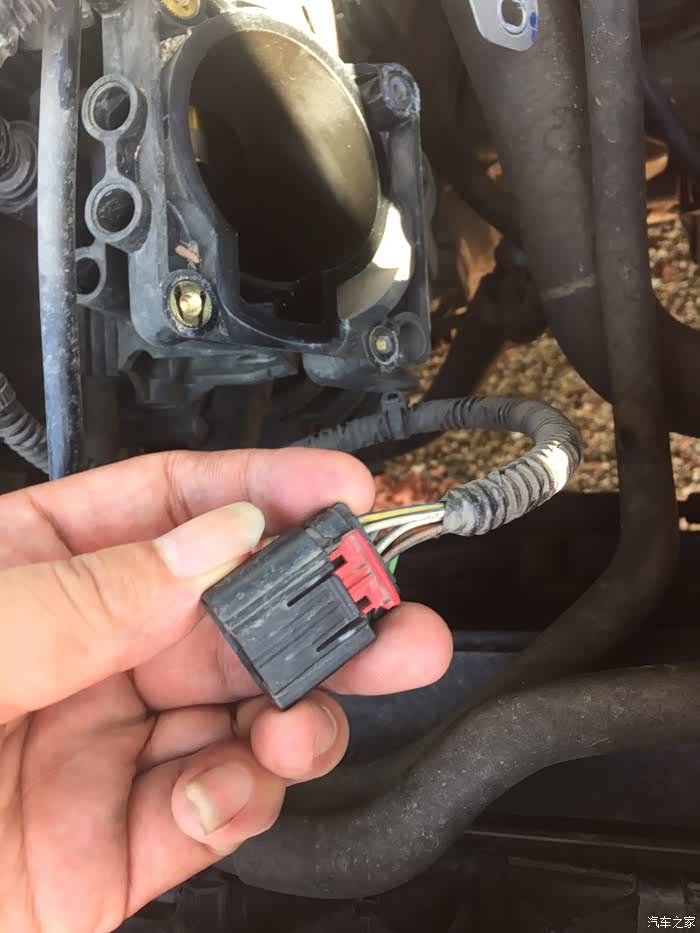

连接线。先退出开红色销,再按下黑色扣才能拆出来。

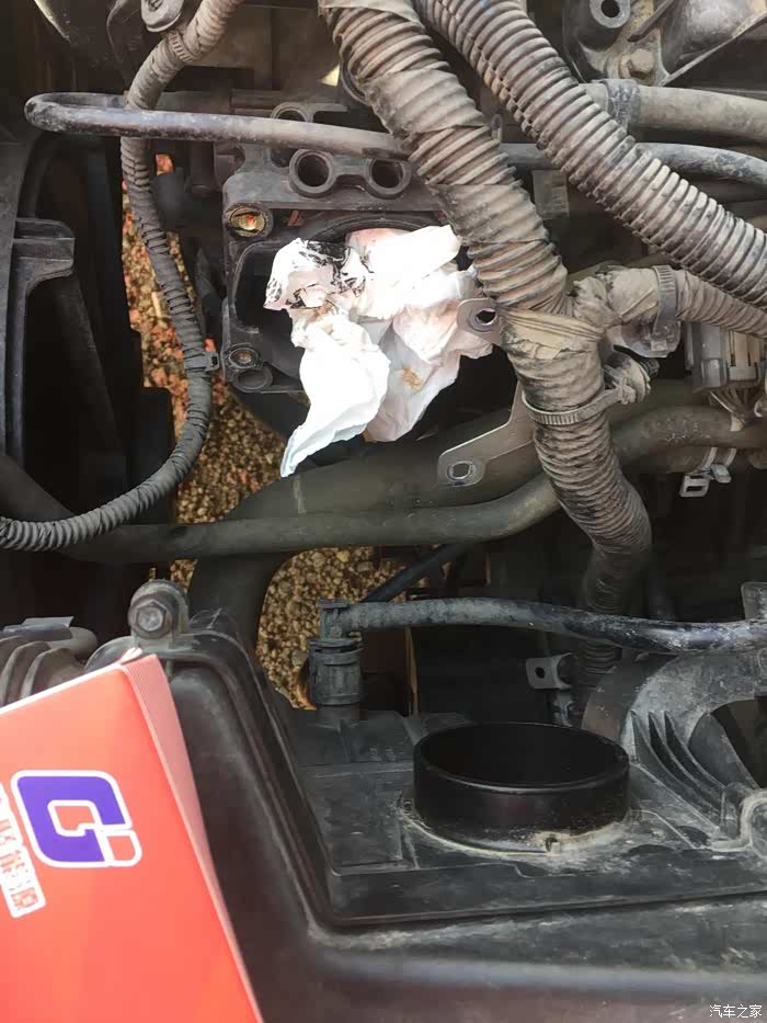

拆了节气门用东西挡住口部。防止掉东西进去。

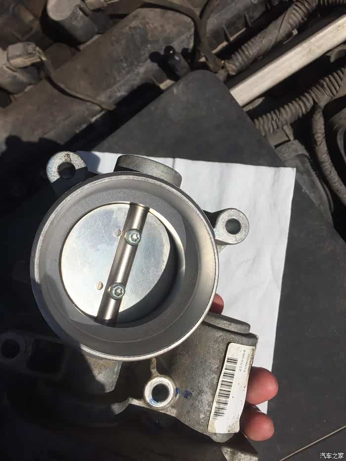

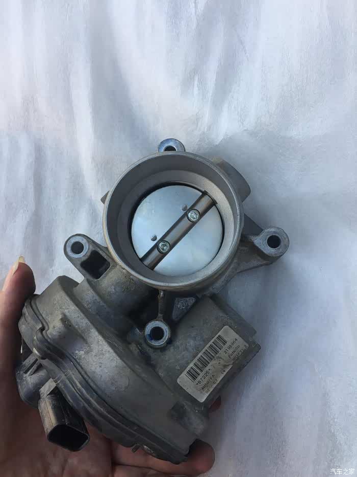

清洗后的效果。
清洗后的效果。
装的时候,橡胶管要对准节气门那个定位。紧螺丝不能太大力,刚刚好就好。
另外一段也是,也有定位的。

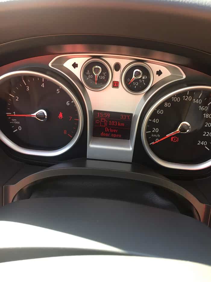

清洗后转速。转速稍微有点上升

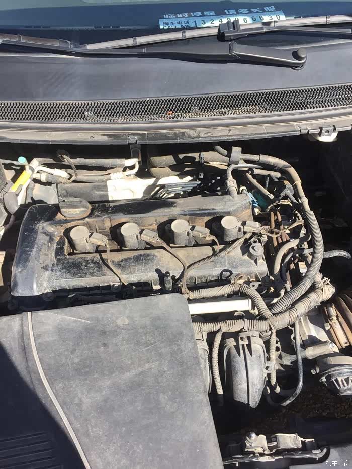

火花塞有污渍。不知是不是漏油了吧。

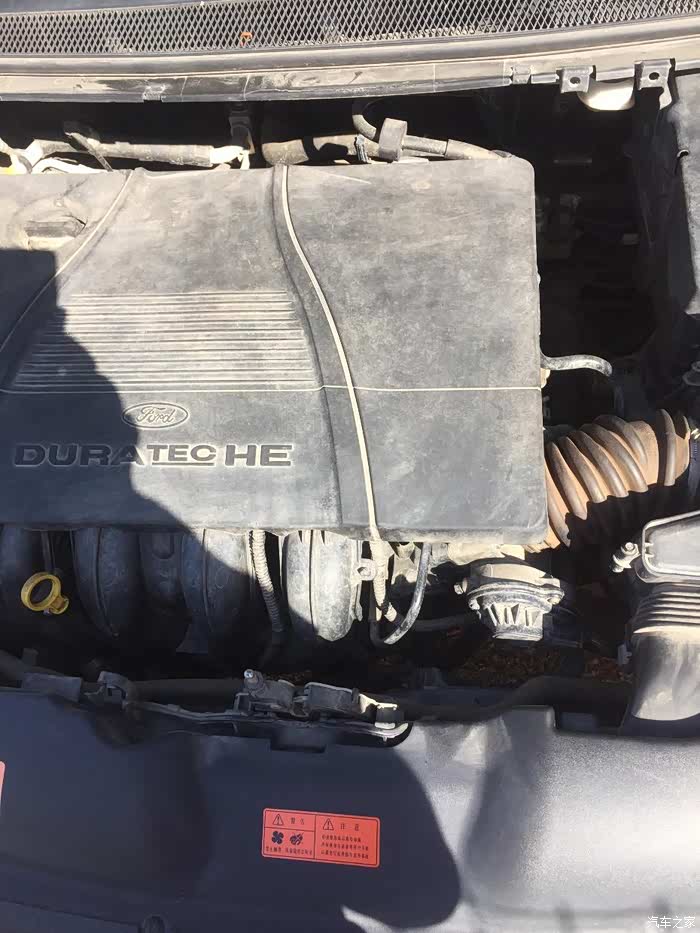

装好发动机防尘盖,淘宝出品,很垃圾的。

最后总结一下,清洗剂,尽量不要对着手指和车上的密封圈橡胶部分。有腐蚀性的。洗节气门翻板的时候,要翻开冲洗。主要就是他开闭部分比较脏,这个地方影响怠速平稳。
