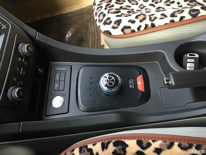

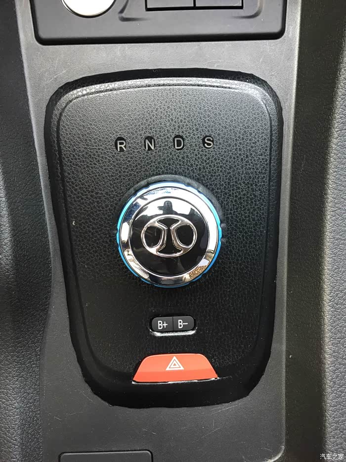

先来一张正面照,这是贴完之后效果

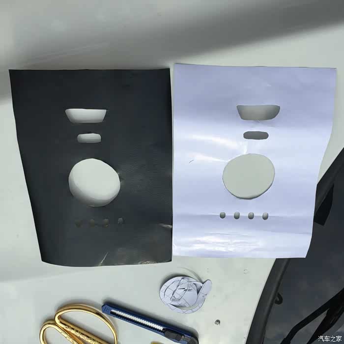

洞都是一点点用笔划出来,然后再剪出来

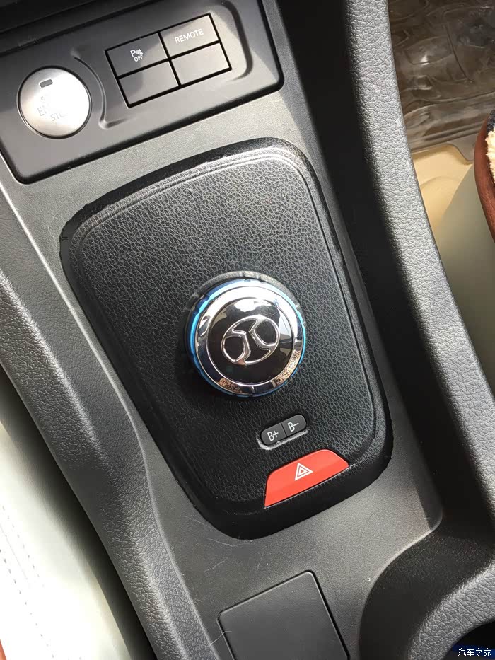

表示感觉还错,用半年,没有起皮,也中间换过一次,没有留下胶,材质还凑合

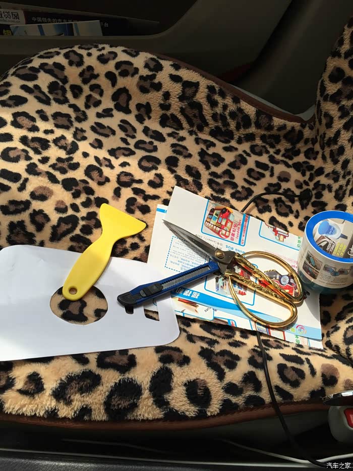

这是工具,黄色小铲子和壁纸刀都是马云家送到 ,剪子是自己

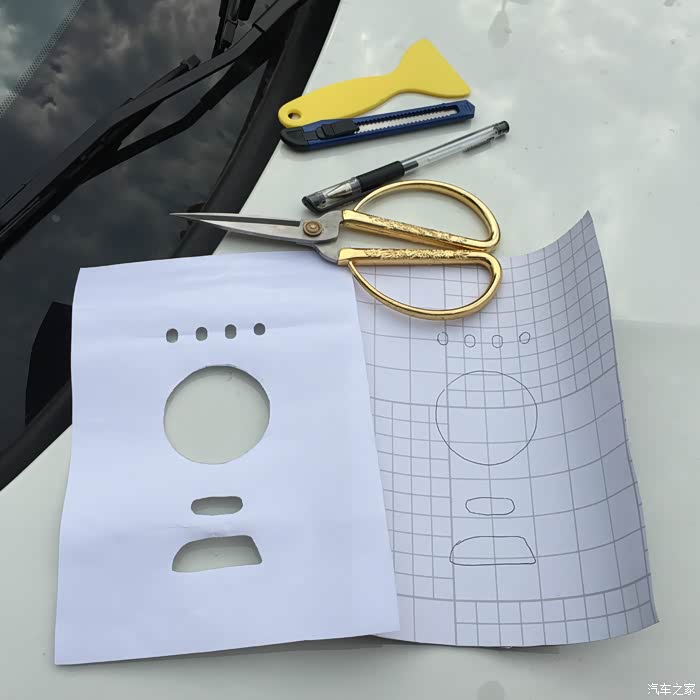

我这个圆什么都是掏出个概,然后一点点对着,扩,剪出来,我有过经验,所有自己手里有个做好模子,我第一次贴,用概一个半小时
工具和形状
这是剪出来效果

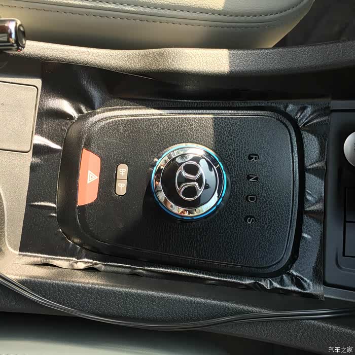

直接就贴,然后再一点点把边去掉
这是我帮车友贴时候,车友帮助拍,我现在贴,概需要一小时吧,非专业,过自己用觉

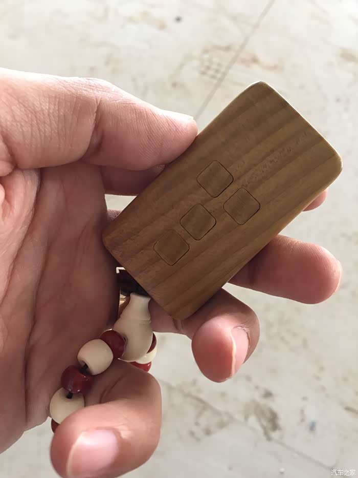

抽空发我改装钥匙帖子,成本概150
发表于 2016-11-3 13:27:38
其实我编辑帖子能力还可以,但懒,真心懒,家凑合看,看懂就私信我
