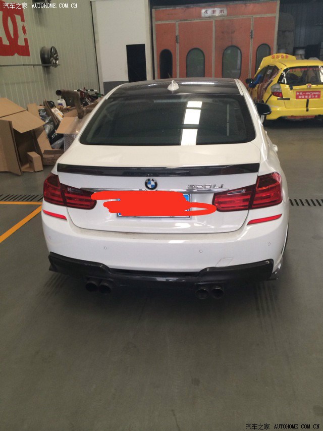

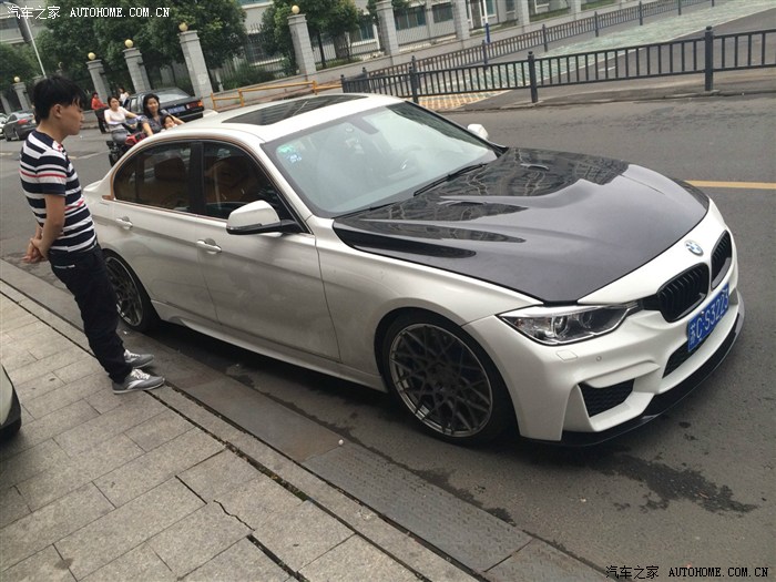

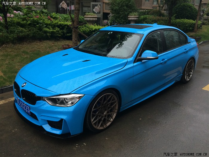

M款包围,前、后、侧裙、前铲
碳纤维机盖
亮光黑中网
碳纤维尾翼

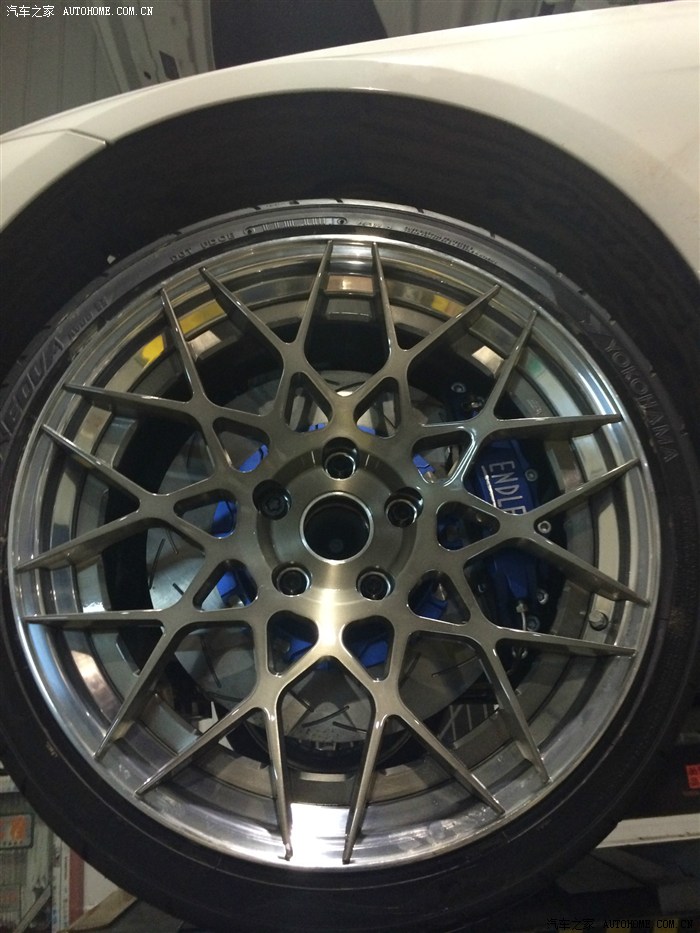

BC两片锻造轮毂 19寸
YOKOHAMA AD08R半热熔轮胎

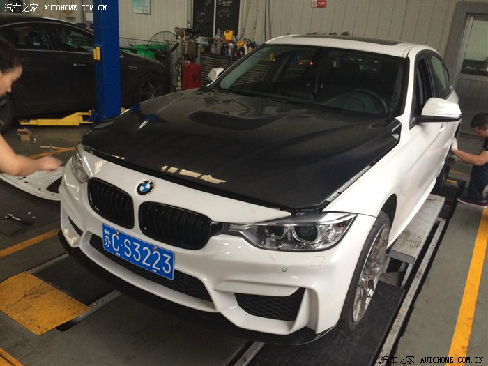

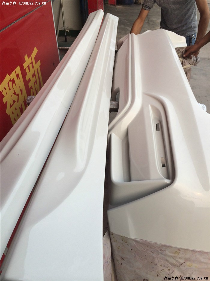

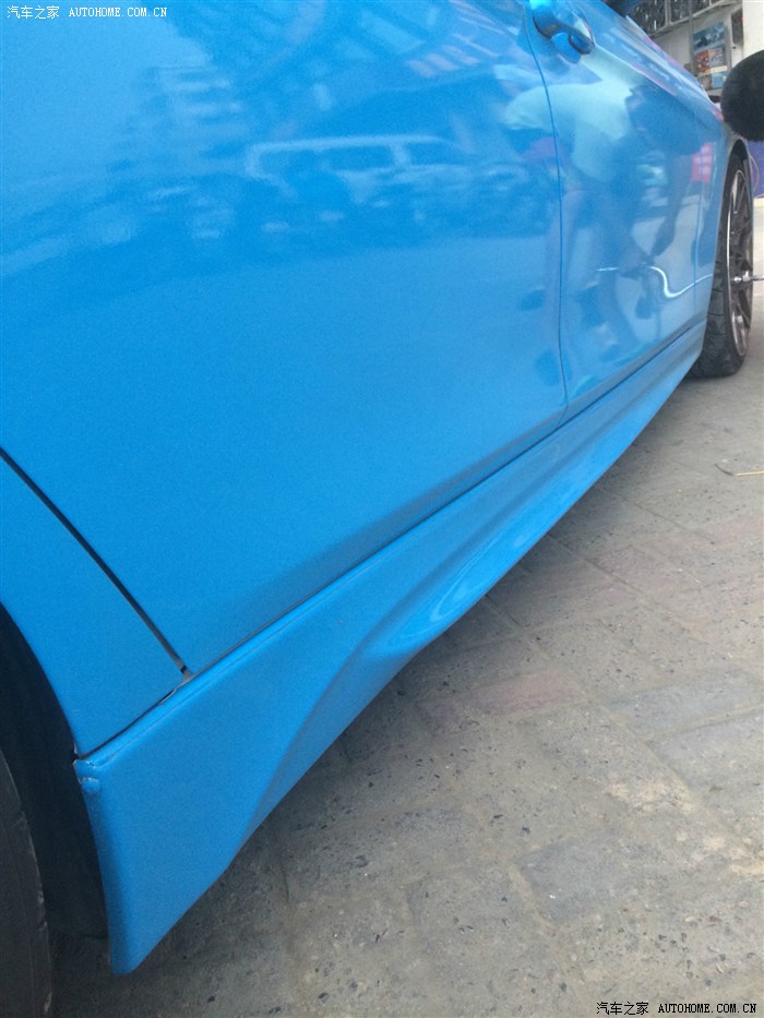

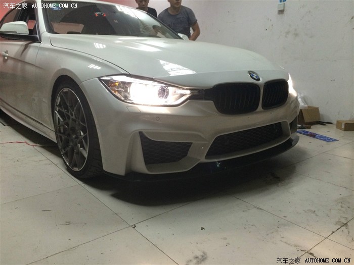

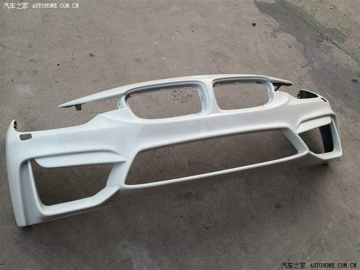

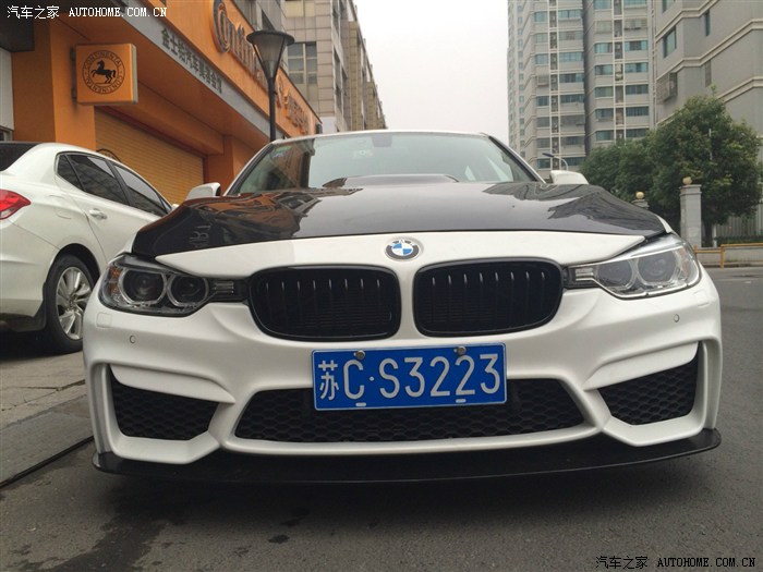

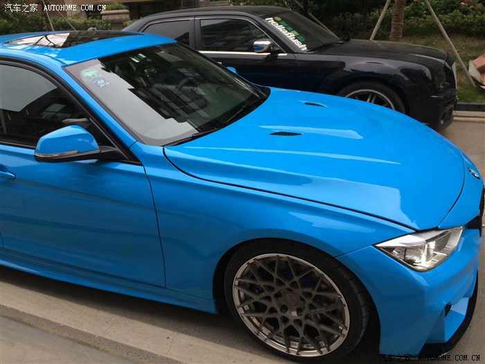

包围篇:

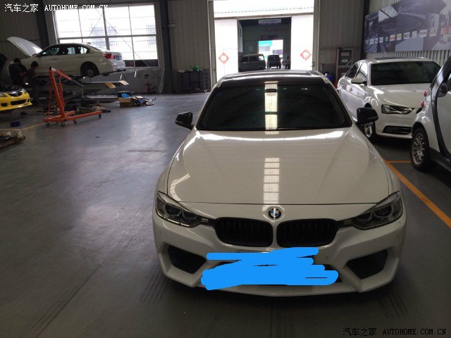

包围中网都是网购的,比较便宜,质量啥的基本也都很那什么。。迷彩的箱子是我的碟片包,也是网购。喜欢可以找我拿地址,360片碟位,有点大。

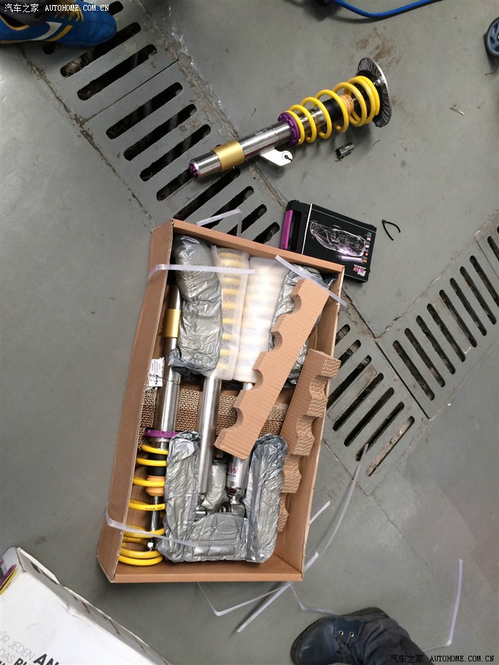

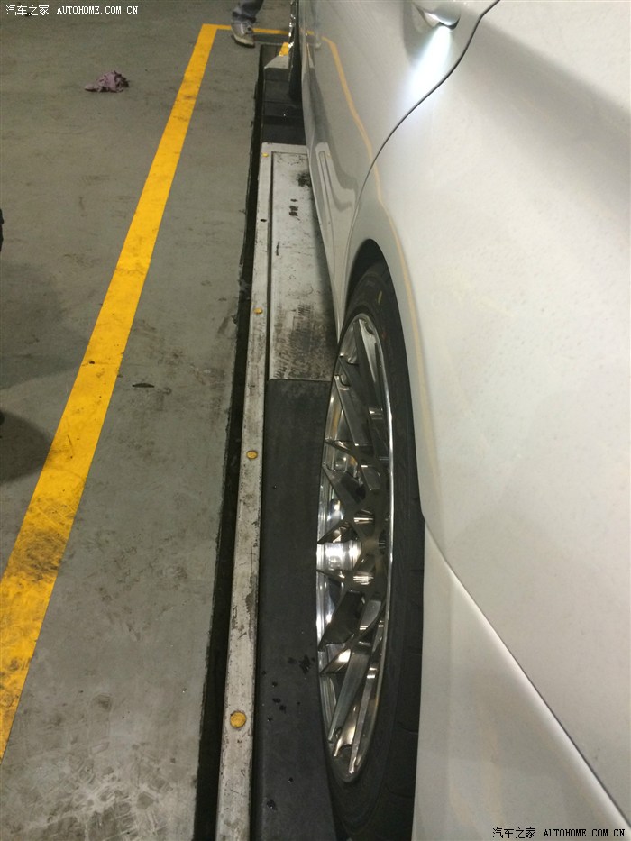

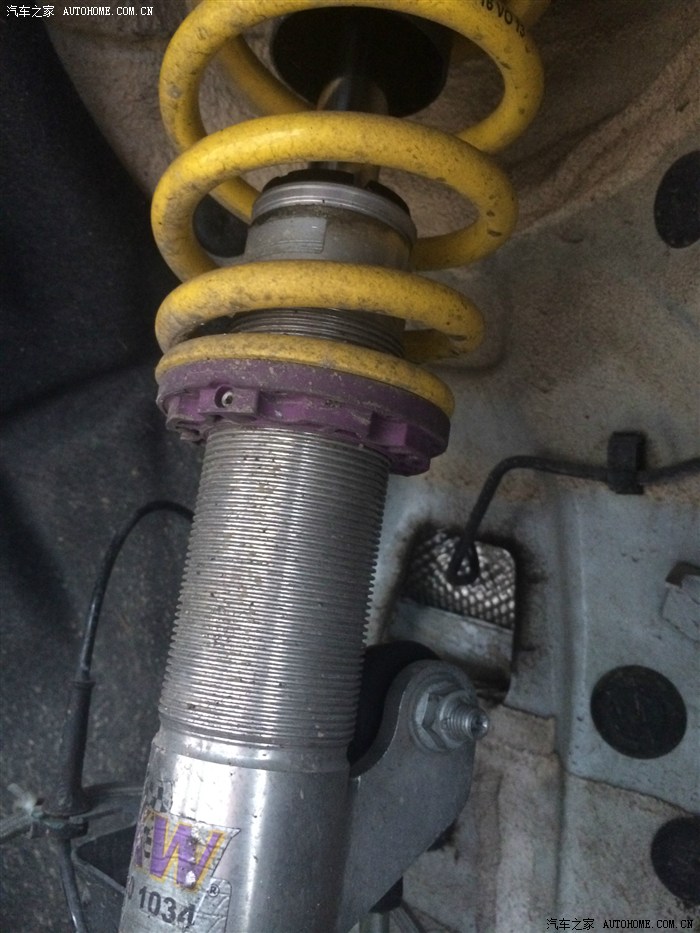

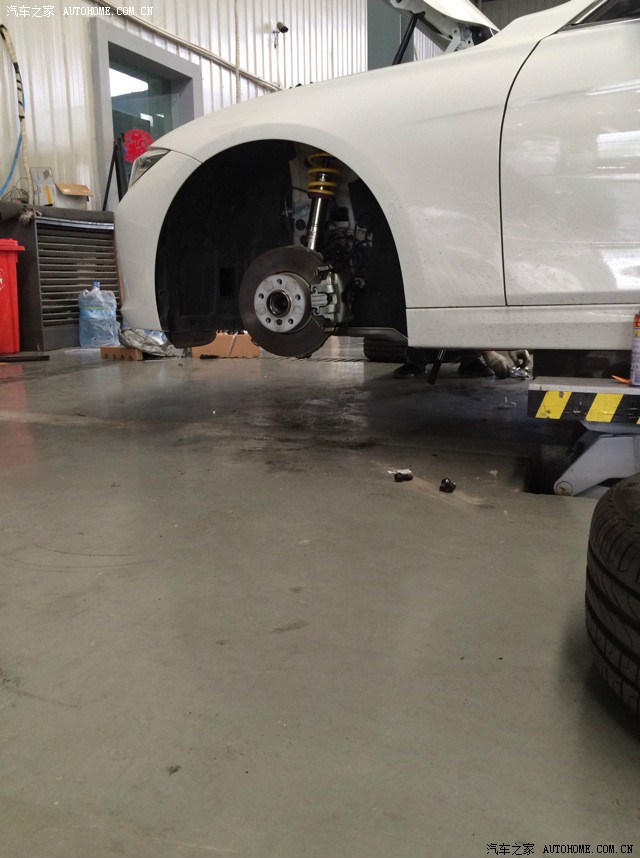

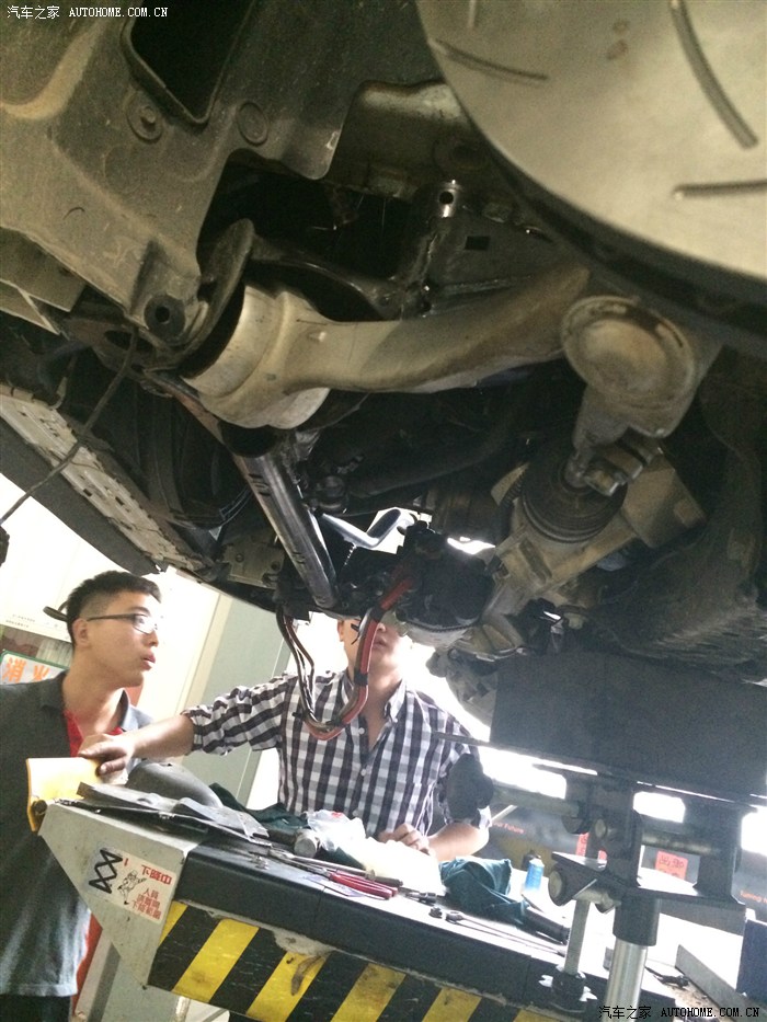

避震篇:
没什么好想和好选的,KW V3 民用不考虑价位肯定是性价比最好。反正我是这样认为的,当然仅代表个人意见。

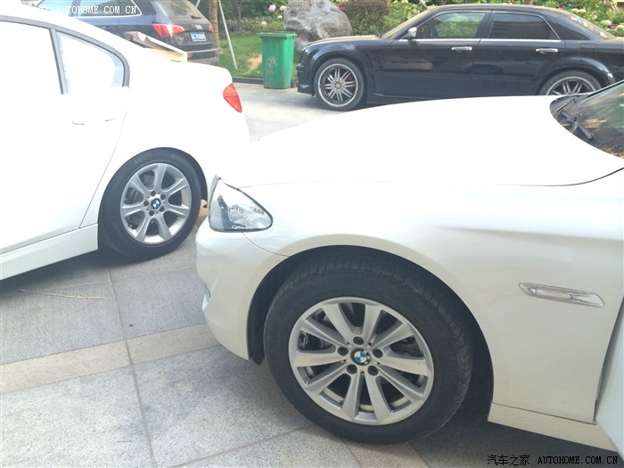

阻尼最低  回弹根据个人口味,有一张是和我弟弟的原厂五系对比照片,低了挺好看的,最后一张是调节的高度
,仅供参考。

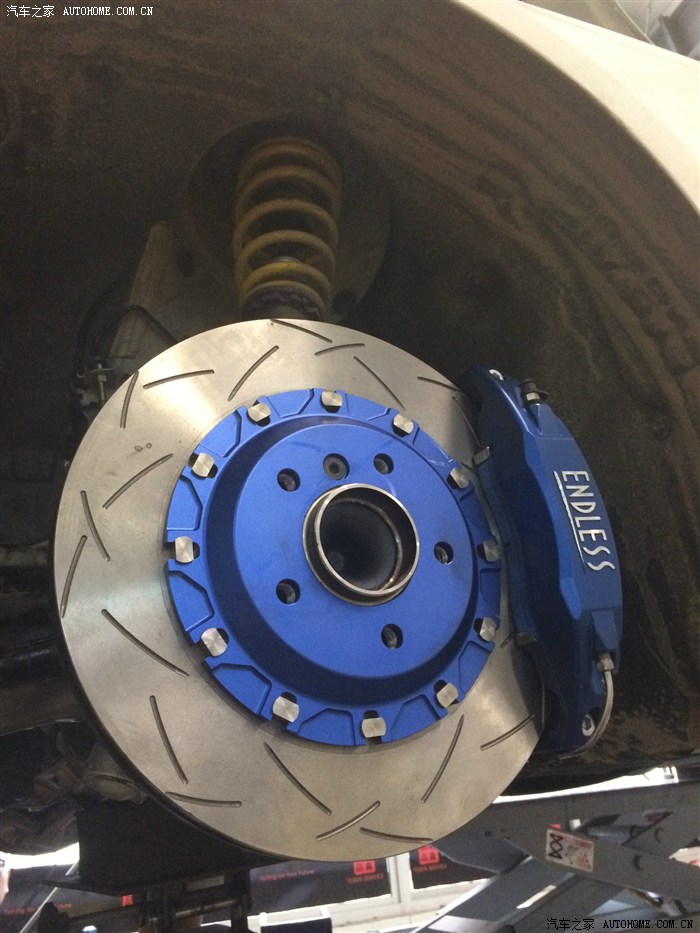

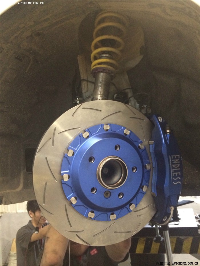

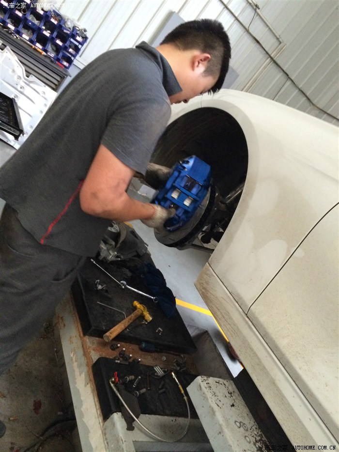

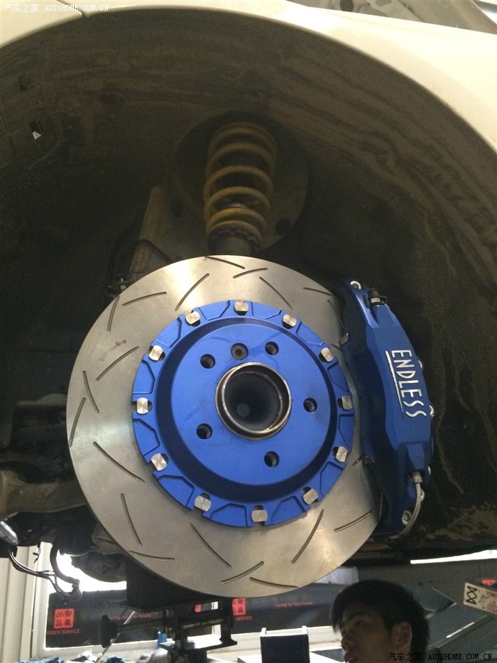

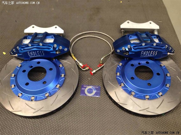

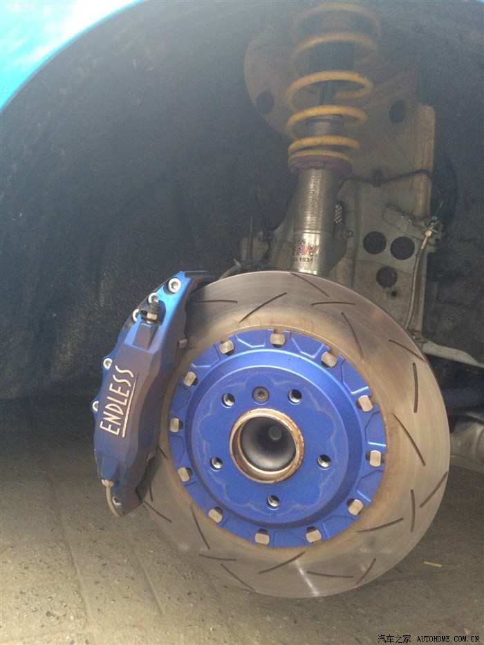

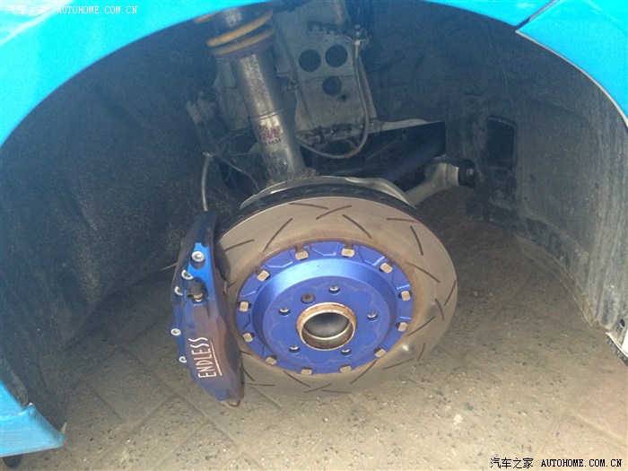

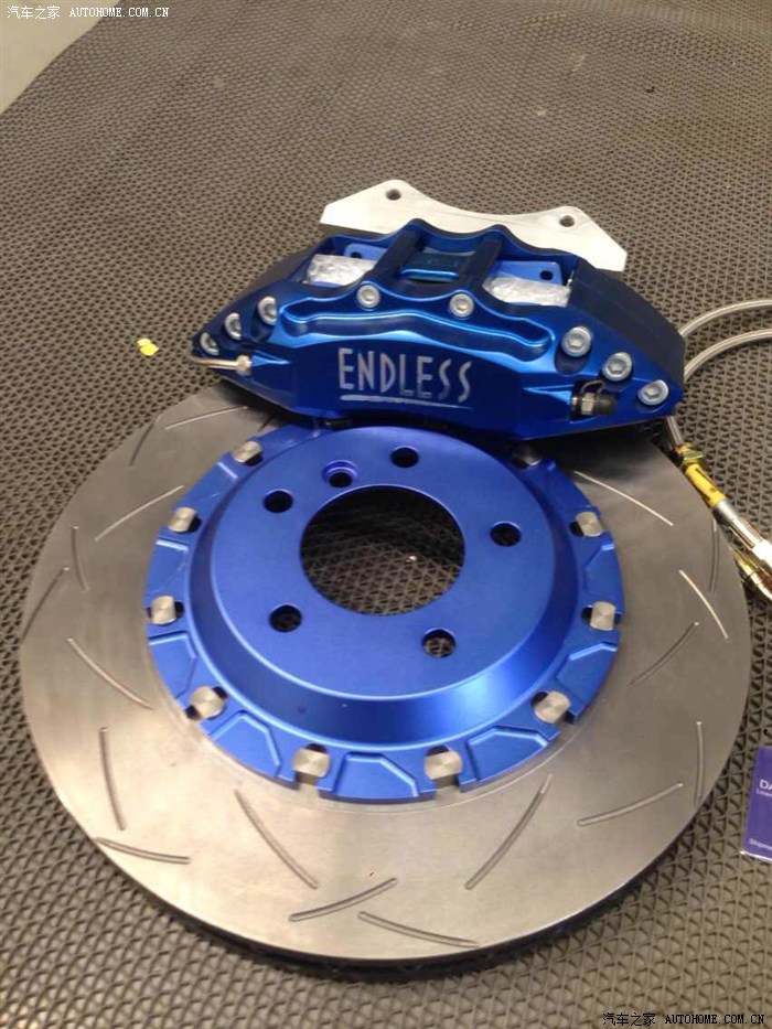

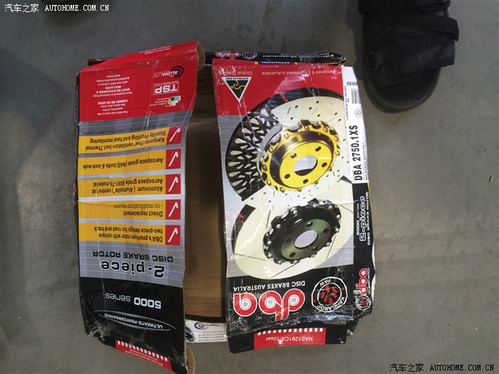

刹车篇:

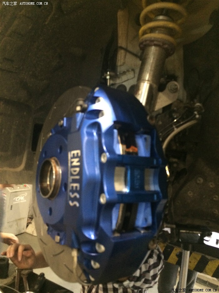

END LESS,也是个人喜爱,配的是DBA 355的碟,只有前六,因为这种搭配经济实惠且足够用。碟也漂亮,且我不开快车,不上赛道。

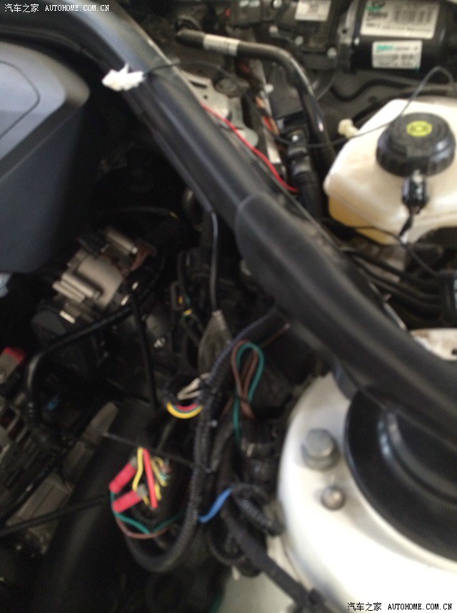

电脑篇:
说来惭愧,只有如此简陋的一张,因为我自己装的,当时天快要黑了,有点着急,忘记拍了。不过这个东西也没啥好拍的,说明书大家自己看一下都会装,需要说明书的可以跟我要照片。至于什么MAP的我反正用的是MAP1 因为14款我喜欢的品牌的头段还没生产出来,作业也许要到7月才会有。电脑提升肯定是有,但是效果就真的很一般了,我除了测试04基本没开过。一直关闭,油耗现在是10个左右,不开快车,所以不太用的到,但是动力这个东西就跟银行存款一样,平时不用,但是需要的时候要有,韩寒是这么说的吧。

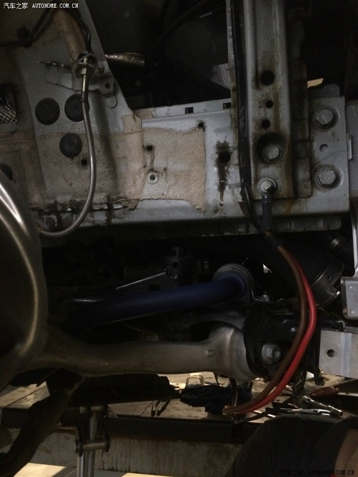

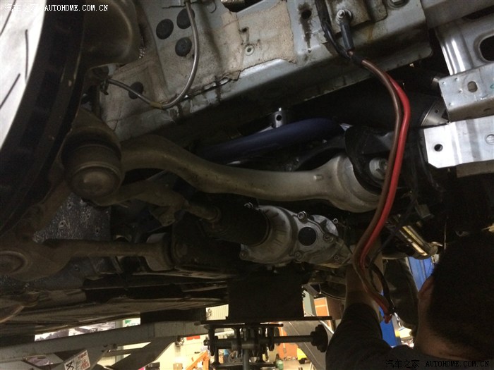

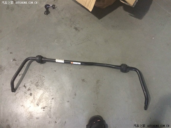

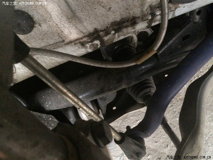

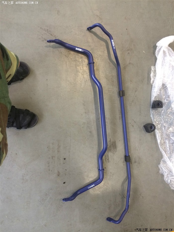

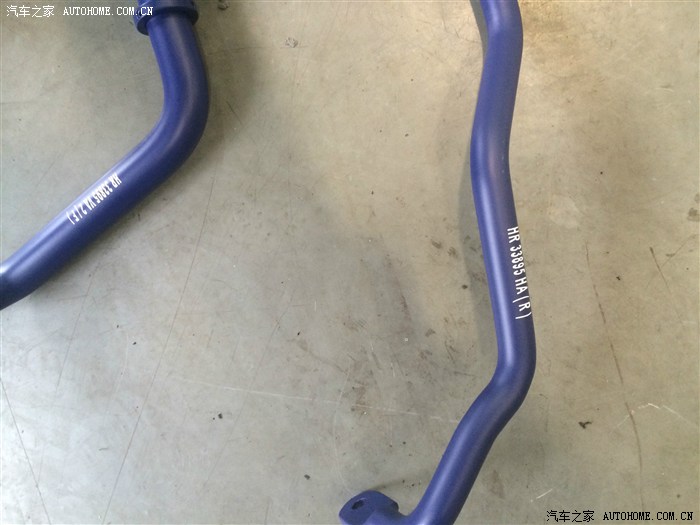

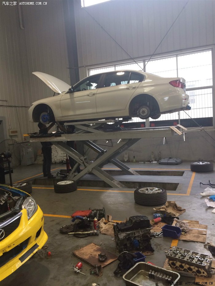

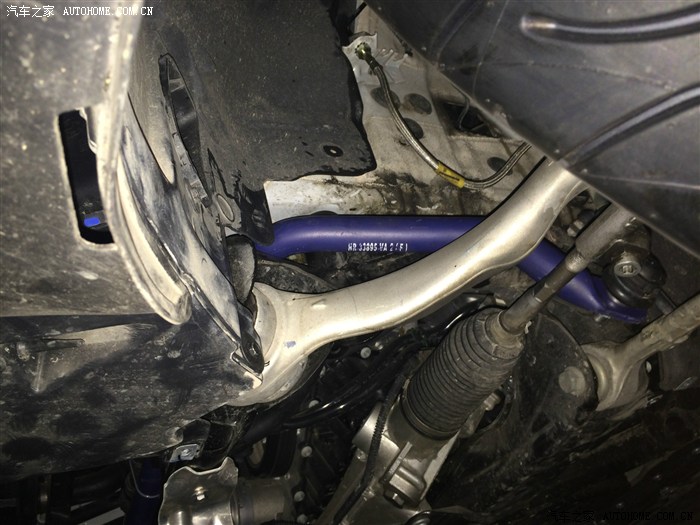

防倾杆篇:

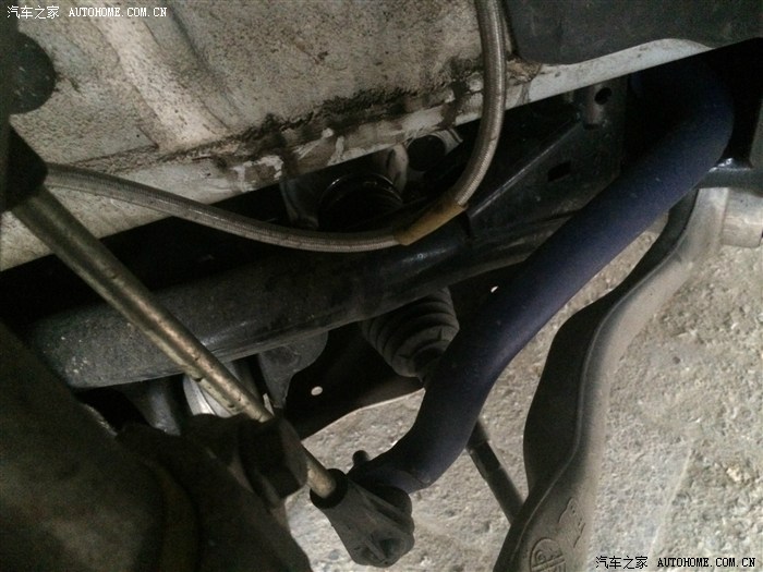

这个东西还是要看个人需求,我选择的是H&R 33895 蓝。提升也是有,肯定比原厂粗,细心感受也是会感受出来,确实硬朗。但是没什么太大追求的也没什么必要装,我是这么觉得的。个人需求是第一位。

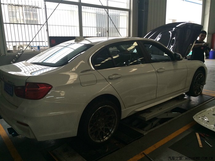

后面的照片找不到了,晚点上传吧。照片太多了有点乱,安装很费时,差不多一天的时间,要拆很多东西。

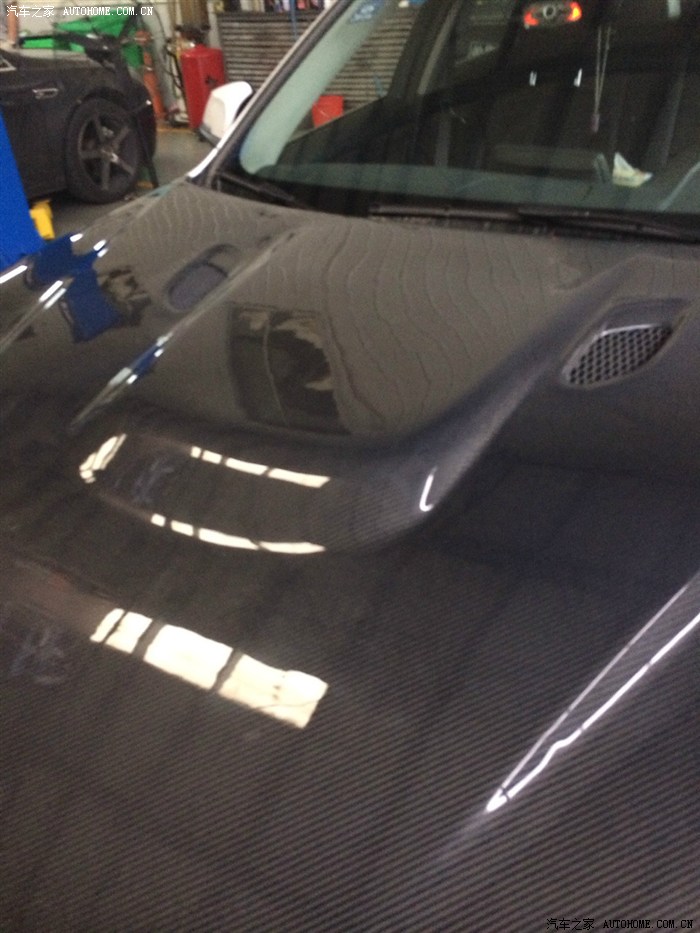

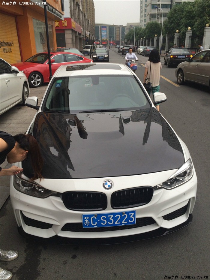

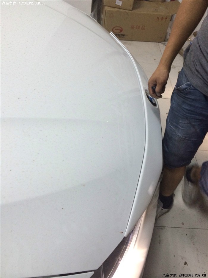

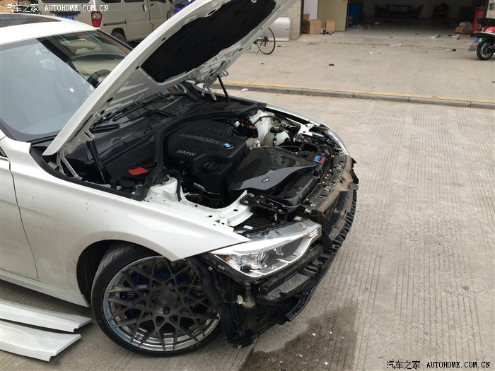

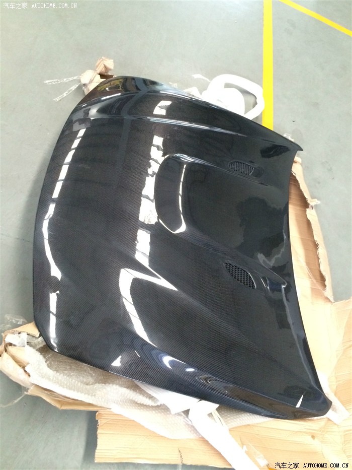

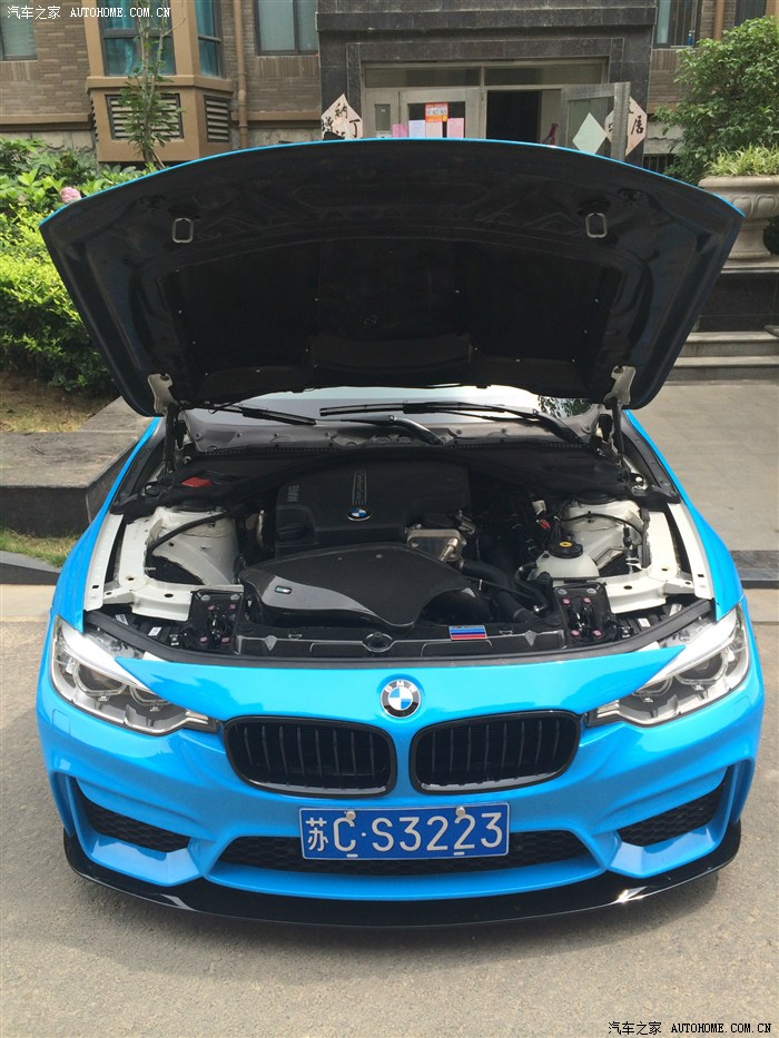

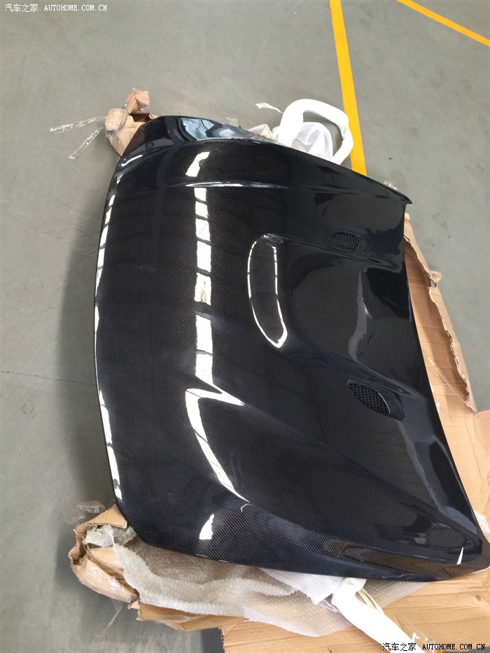

机盖篇:
这个没什么好说的,就是为了好看,说什么减重,我是真不在乎,不过的确轻,而且机舱内的声音现在开车的时候都听得很清楚,什么泄压,进气,电机,发动机,乱七八糟的听起来。哈哈。不过还挺好玩的。
缝隙什么的肯定是有的。

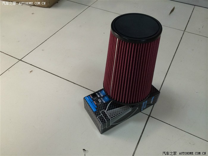

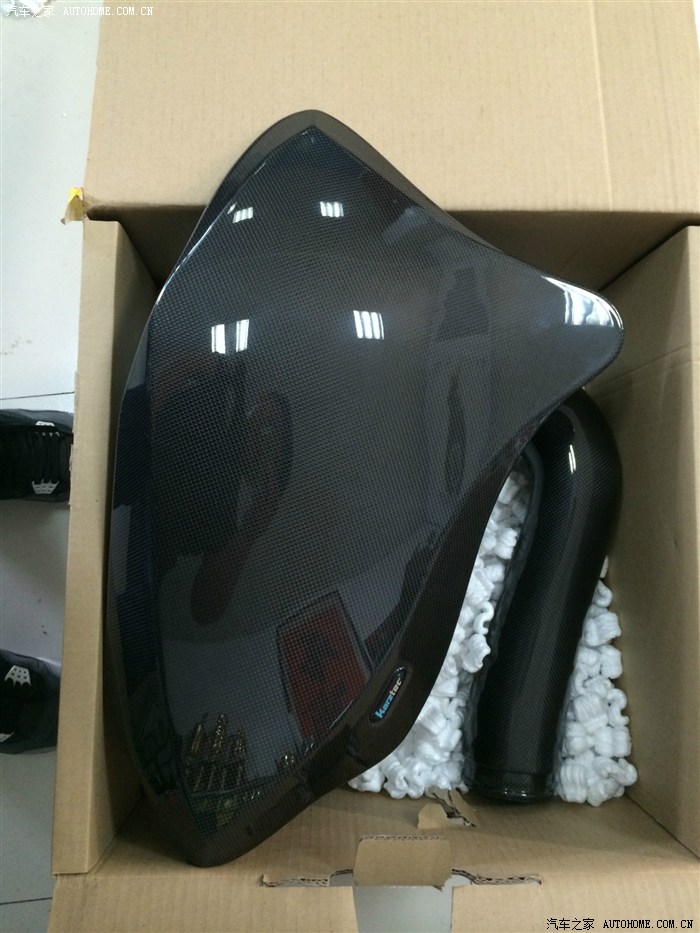

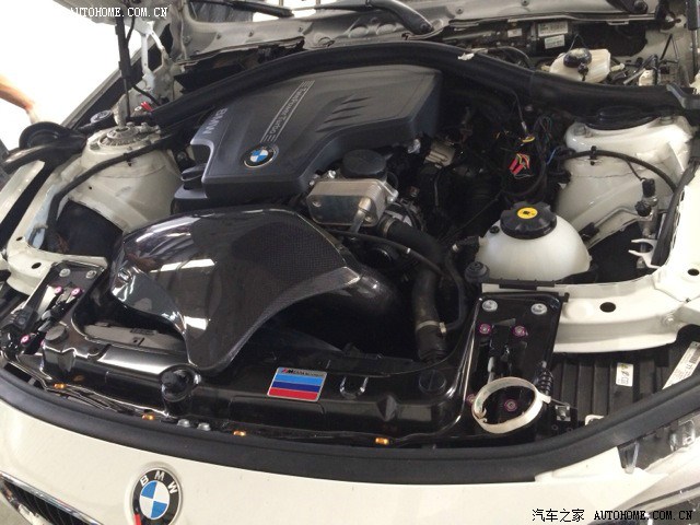

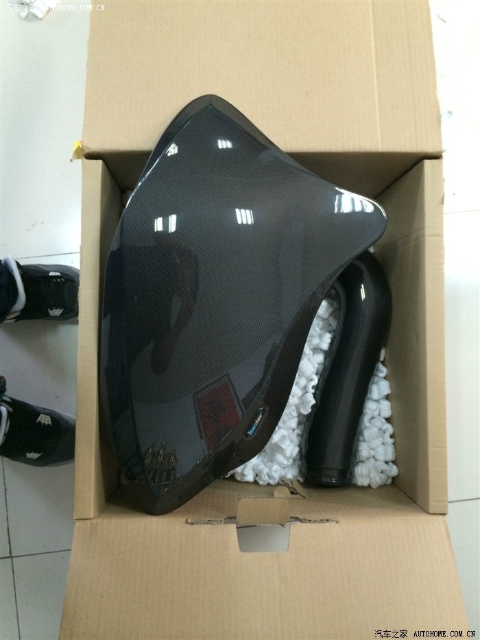

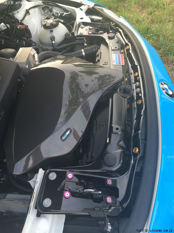

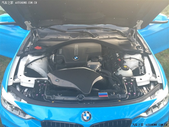

进气篇:
进气有人说有用有人说没用,所以我也不说好也不说不好,还是个人需求,提升也肯定是有,但是多少P,我没测过也不好盲目说,至于什么品牌看个人口味。我觉得干碳纤的不错,并且有温度控制好一些。价格没太大差,所以就选择了这个。Karztec。

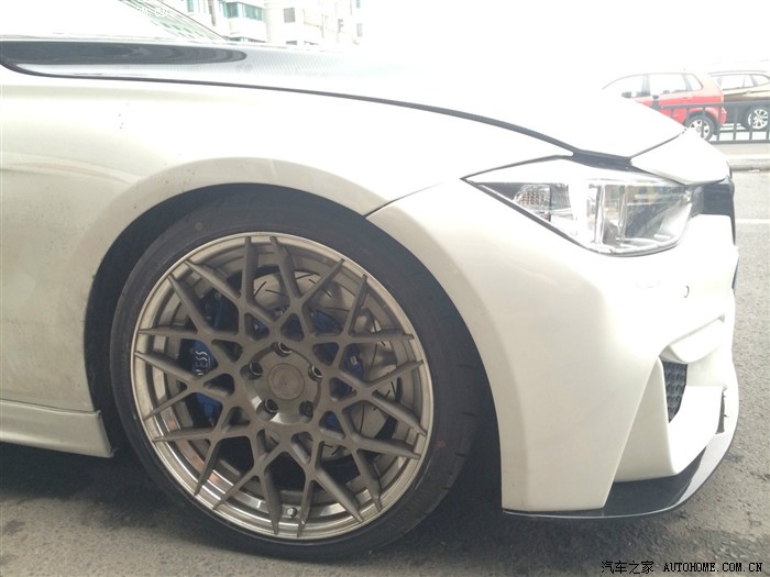

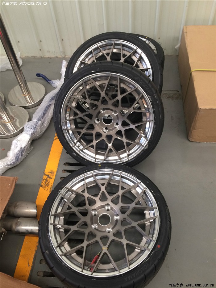

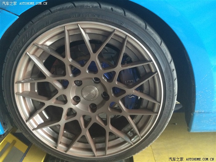

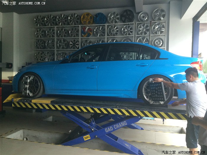

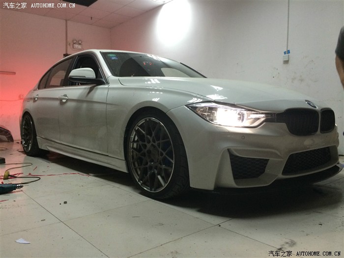

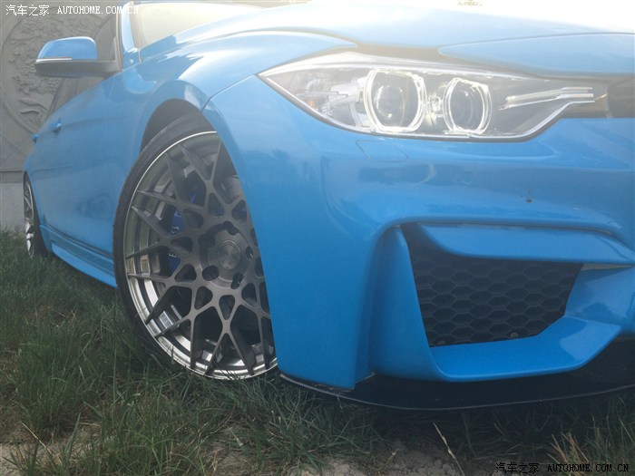

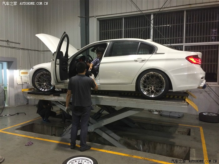

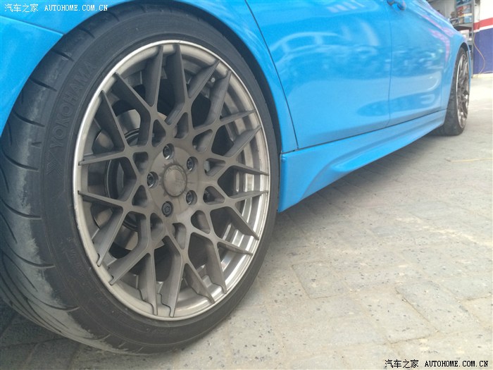

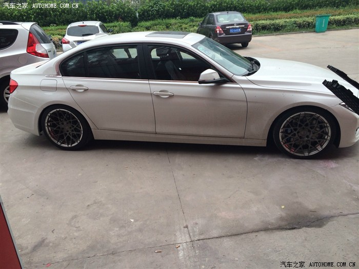

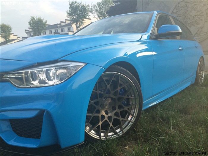

轮毂轮胎篇:

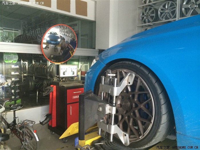

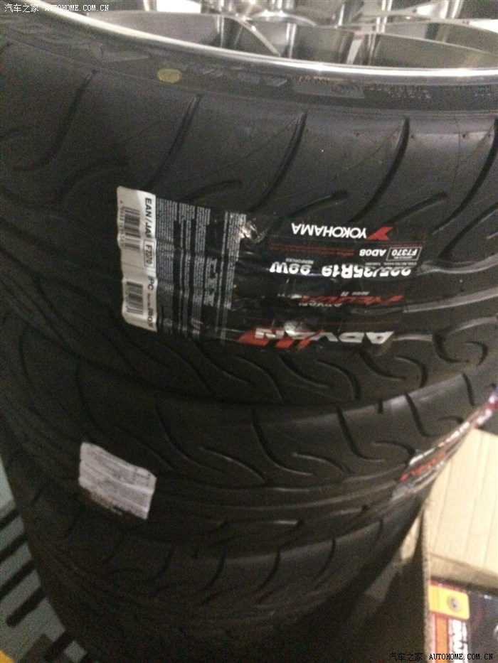

这个我看论坛比较复杂,这个方面我个人意见是尽量先追求安全性再考虑重量和尺寸,然后才是款式。想要马儿跑的快还想马儿不吃草的事情基本不会有。个人很喜欢rotiform的轮毂,但没有宝马使用的锻造尺寸。所以选择了BC,没什么好不好的,我觉得质量应该能过关,再者造型还可以。重量什么的我没称 应该在12左右。不追求性能,所以无伤大雅。喜欢轻就选择简单造型的。数据:前轮 8.5J ET35  225/35/19   后轮 9.5J ET40 255/35/19 轮胎YOKOHAMA AD08R 。因为这个胎更适合行走。有人觉得前轮40的好,但是我选择35的 因为我觉得35好。

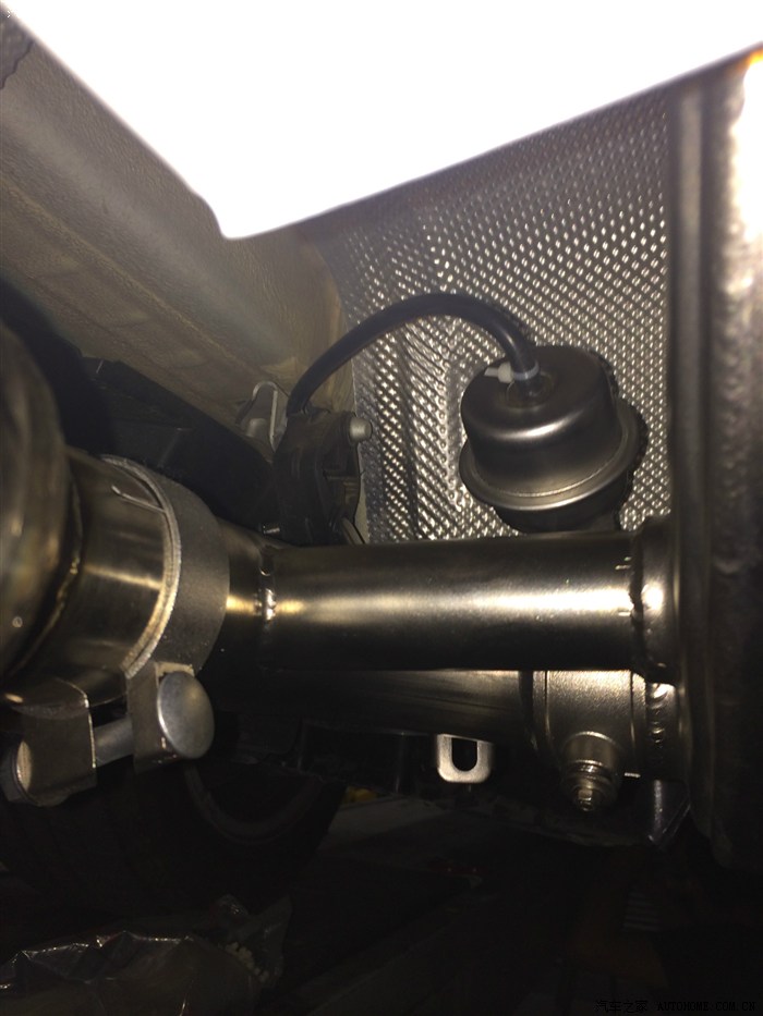

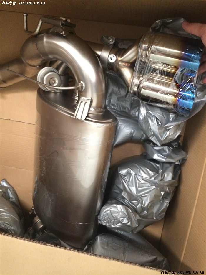

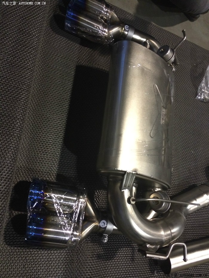

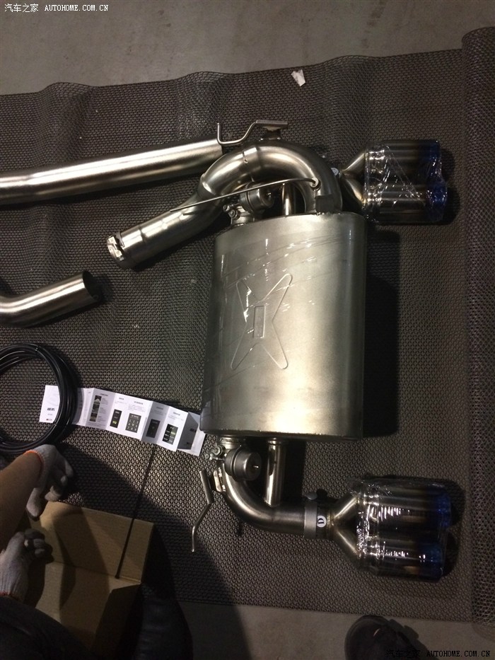

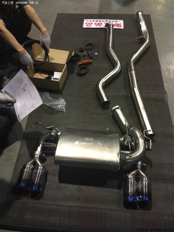

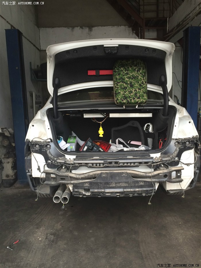

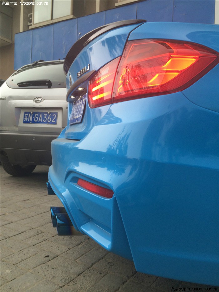

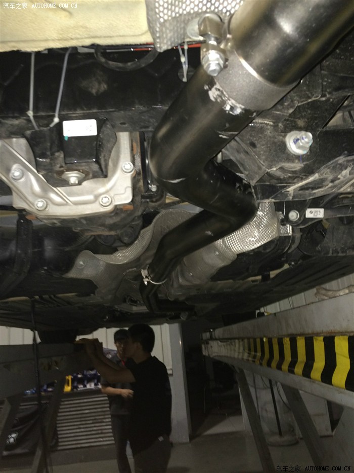

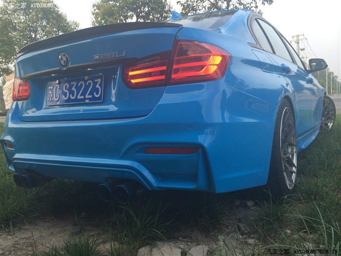

排气篇:
首先想说的的是希望大家改装排气的时候尽量把排气声音控制的小一些,晚上出门油门轻点再轻点,为爱改装的你和大家创造一个更好的改装环境,帮助更多的人改变对改装车的认识。让改装车可以放心大胆的上路开,做一个真正的玩家。

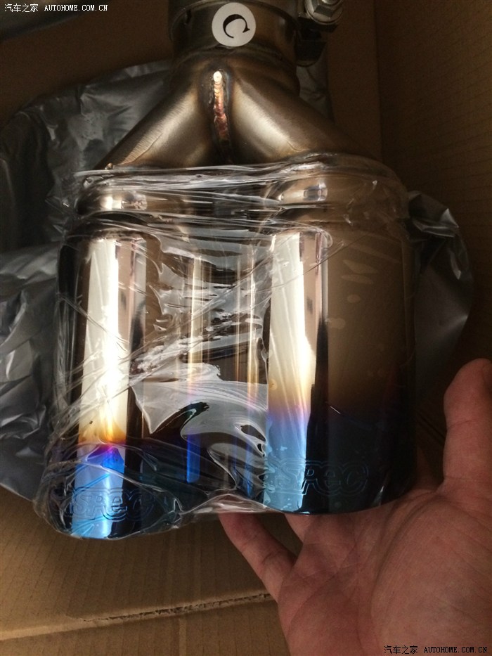

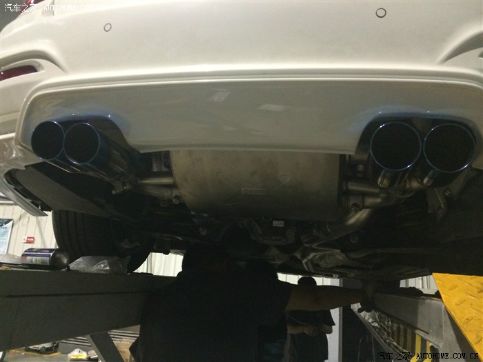

用了好多年ASPEC了,觉得还行就选了,因为天蝎和IPE对于我来说太吵了,我唯一要求就是接近原厂,后来告诉我有阀门,阀门关闭的时候和原厂几乎一样,再一个原因是IPE天蝎都没有新M3包围尾喉位置的尺寸,所以这个没多想就直接定了,中尾端,做工什么的大家自己看吧,就是价格有点贵,一个国产品牌这个价格真的是。。不过做工确实给点个赞,再者就是排气的调节方式和声音,也点个赞。头段我喜欢的品牌JBOM14款用的还没开发出来,也许7月会上作业,整体来说除了价格我无语,其他都OK

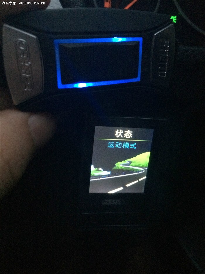

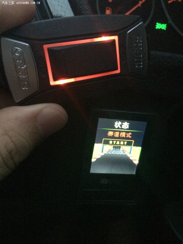

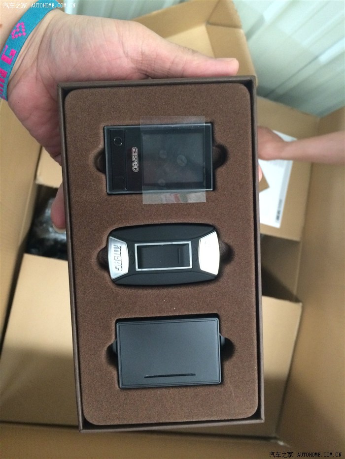

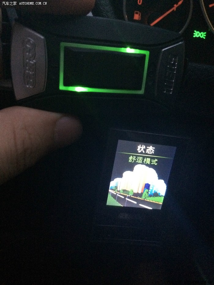

排气模式篇:
三张图三种模式,舒适模式和原厂一致,运动模式有一点点声音,赛道模式超过3000会有声音,声音也不是很大,但是很通透。还有其他的调节模式懒得照了,有关注的留言我在补吧。
仪表安装在这个位置,不影响视线,并且随时可以看到排气数据,总的来说装的作用大于实际。

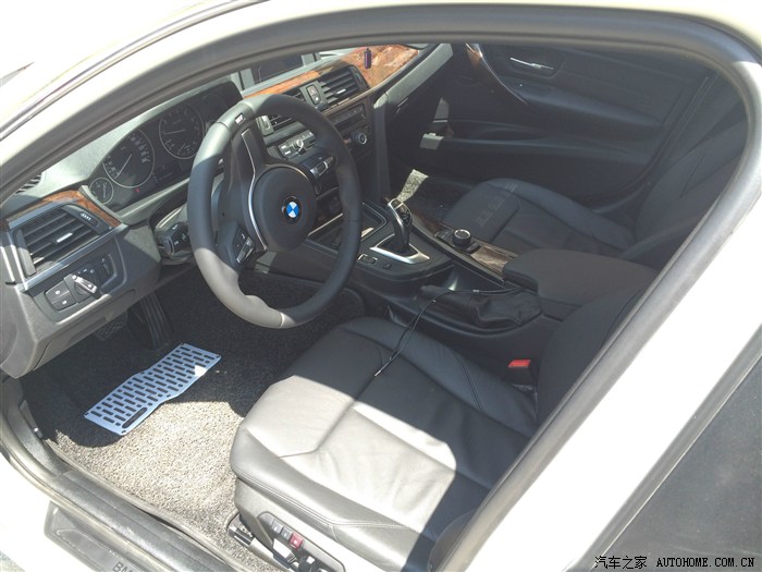

其他配件篇:

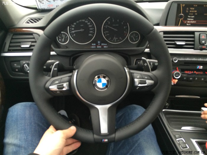

方向盘,M款,手感这个不用说,推荐+1 。

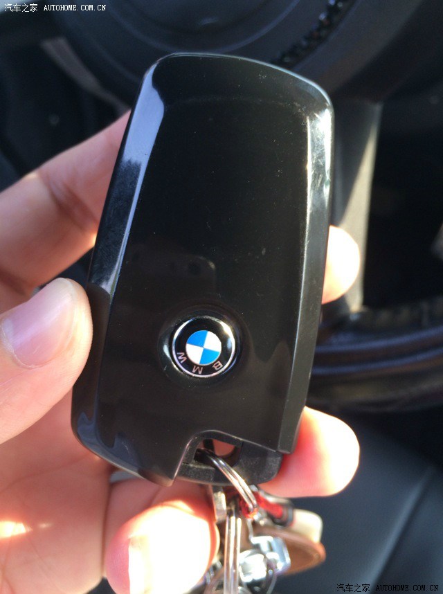

钥匙保护壳,没啥用,看着好玩买的。几块钱。
脚垫推荐+1,非常好,对车内有洁癖的人来说绝对福音。

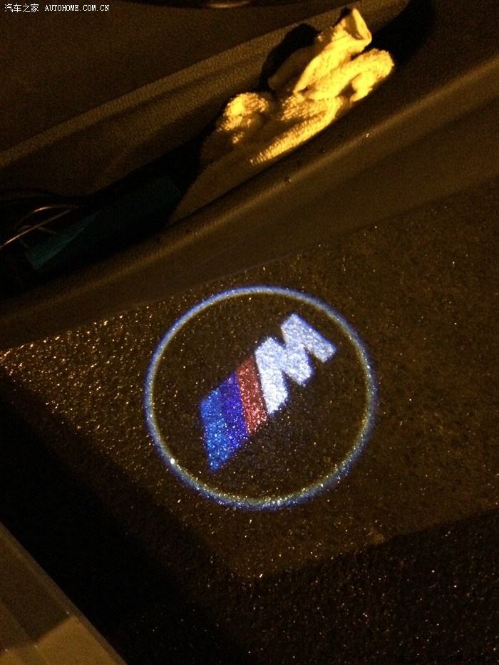

开门那个M灯,也是网购,自己安装,傻瓜替换灯。

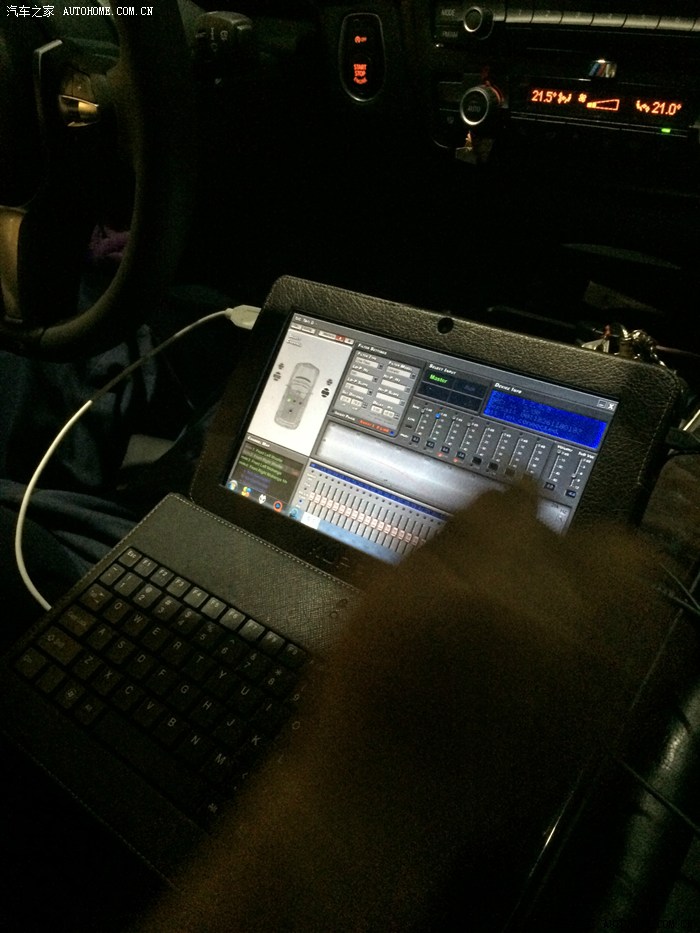

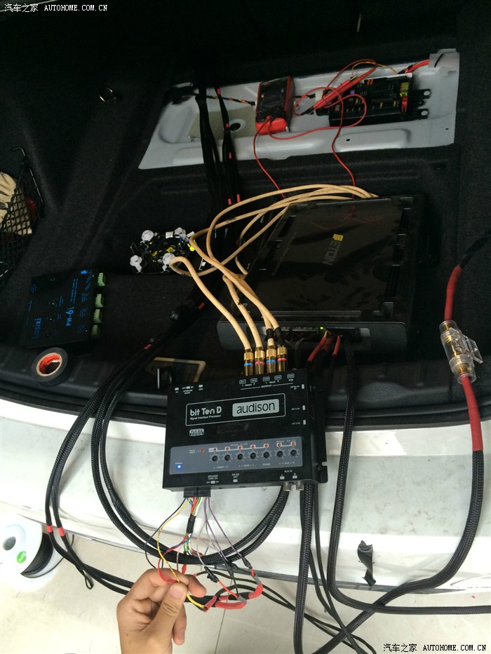

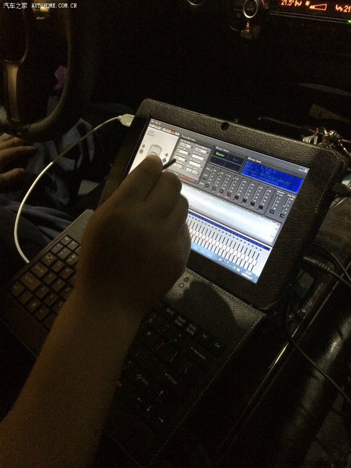

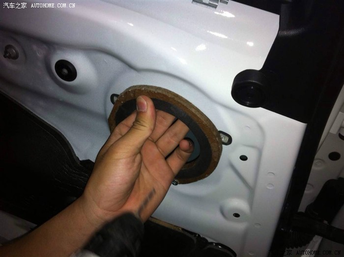

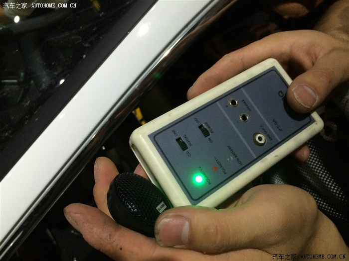

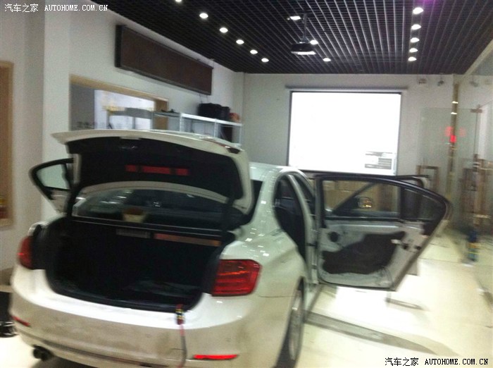

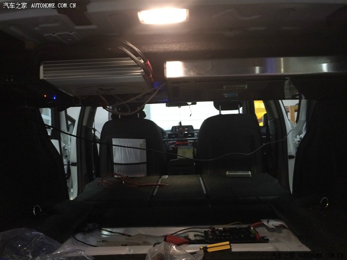

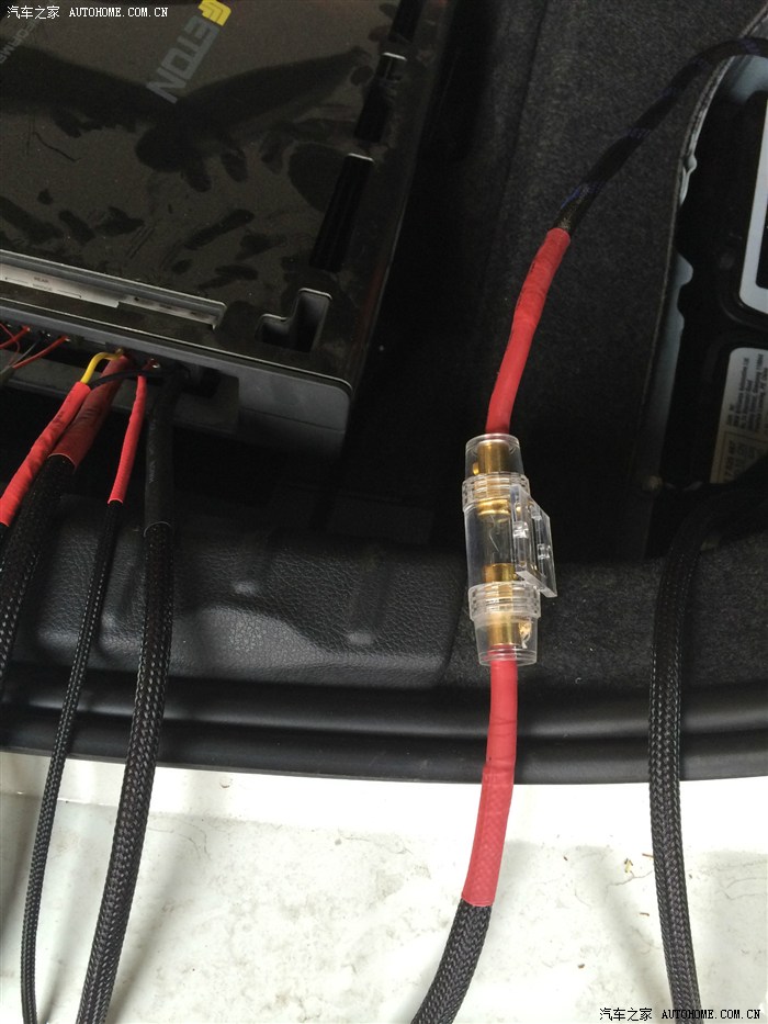

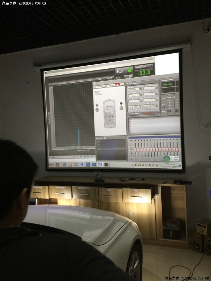

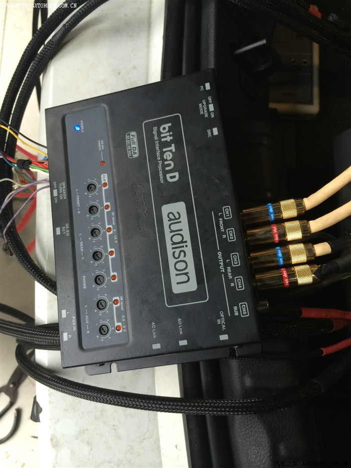

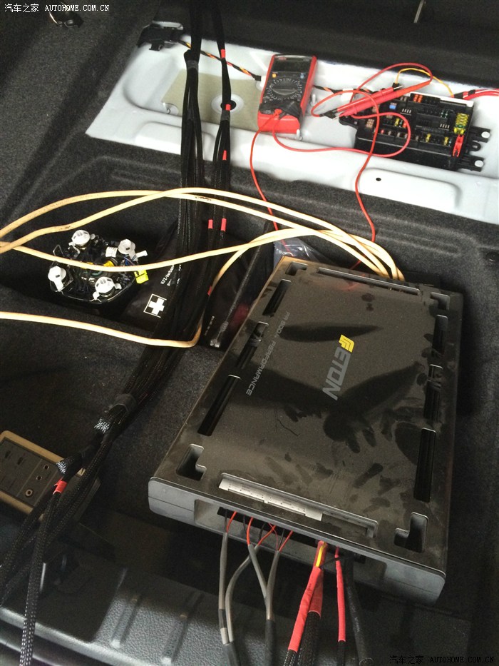

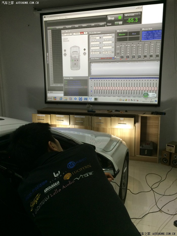

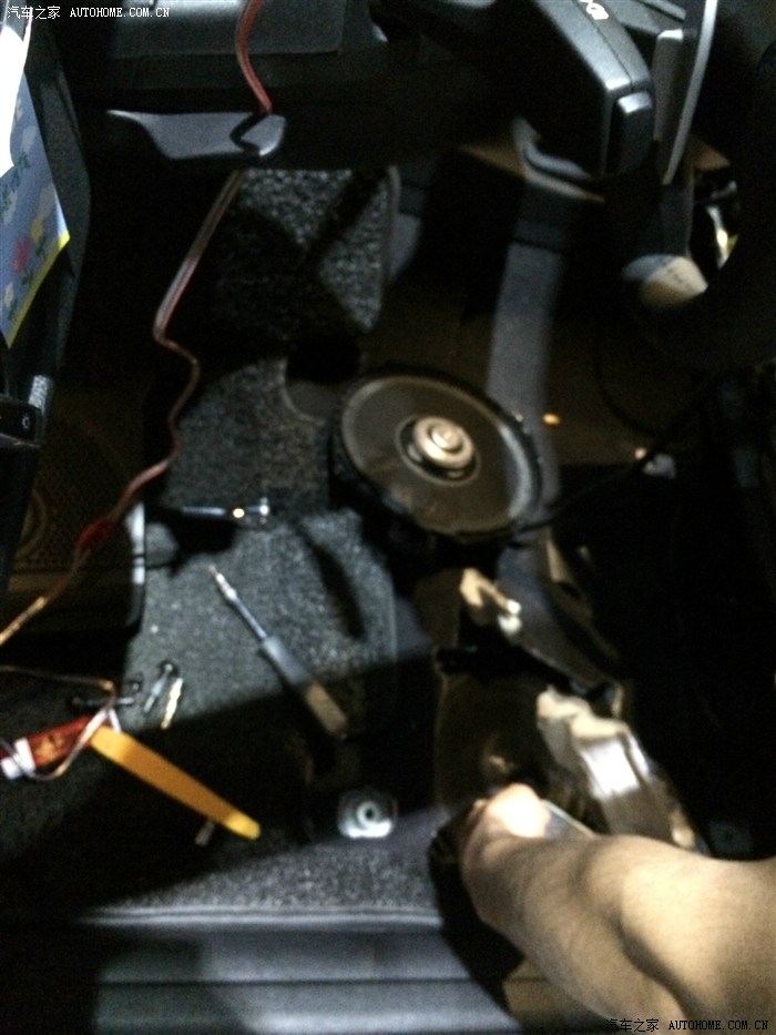

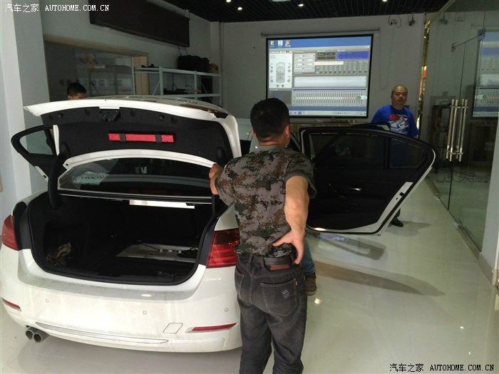

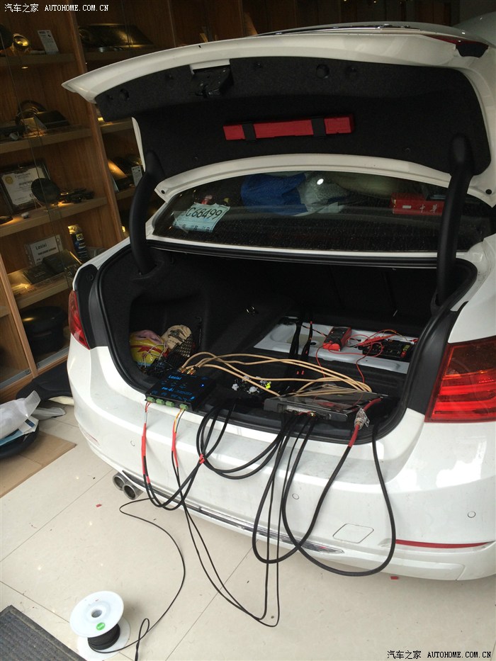

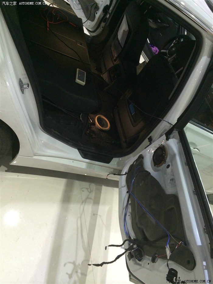

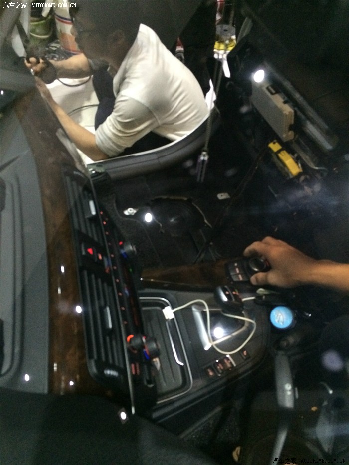

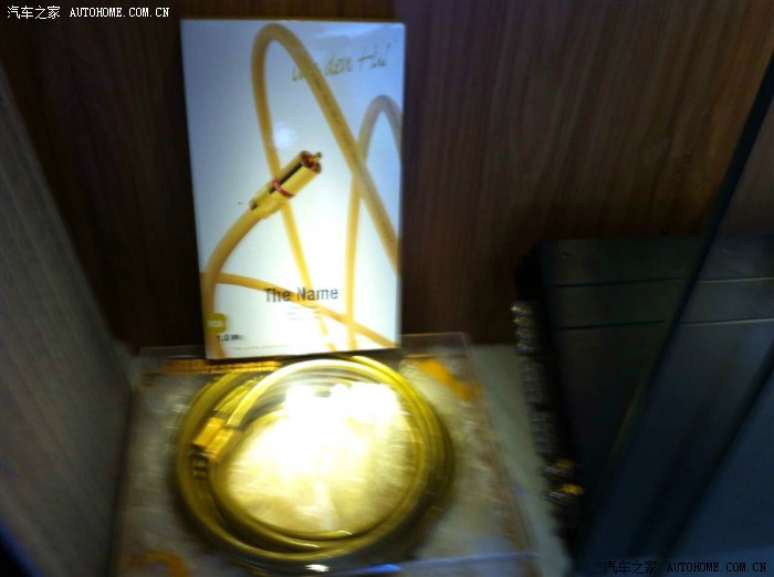

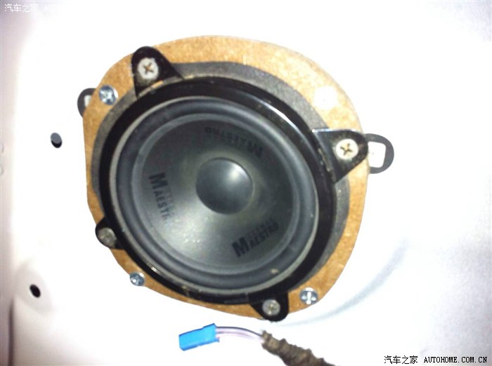

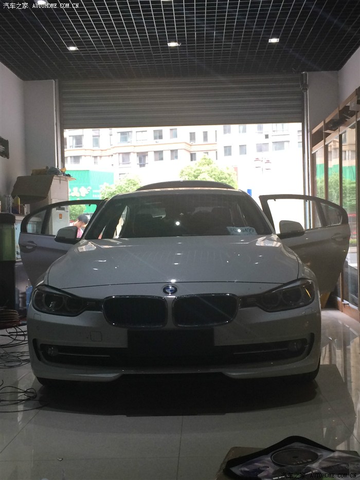

音响篇:
我个人对音响的需求是真的很高,但是价格也是考虑的一方面,自己也玩音乐,所以我个人比较偏爱听电子的东西多一些,人声的少一些,至于流行的基本不听。选择的也是一些个性化的东西,个人要求是低音有力度一些,高音不要太亮,背景干净,乐器丰富,后备箱里也接受不了加低音。这个如果感兴趣的人多我可以单开一贴讲一下音响。这个说起来真的很麻烦也很费事。我说什么表现温暖宽大有弹性 ,低音饱满,什么高音安定,中音丰富的有韧性,大家听不到也就只是扯淡,不切实际。所以直接发一下清单,懂的朋友也请多指教。

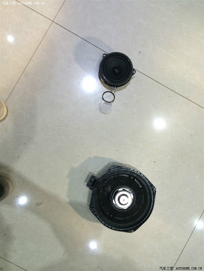

前声场:古登三分频套装 (这个好在宝马专用,音场会好一点,拆卸安装都方便,以后还可以升级其他品牌)

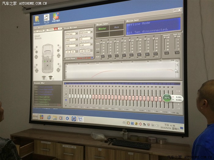

处理器:Bit ten D 欧迪臣  半主动

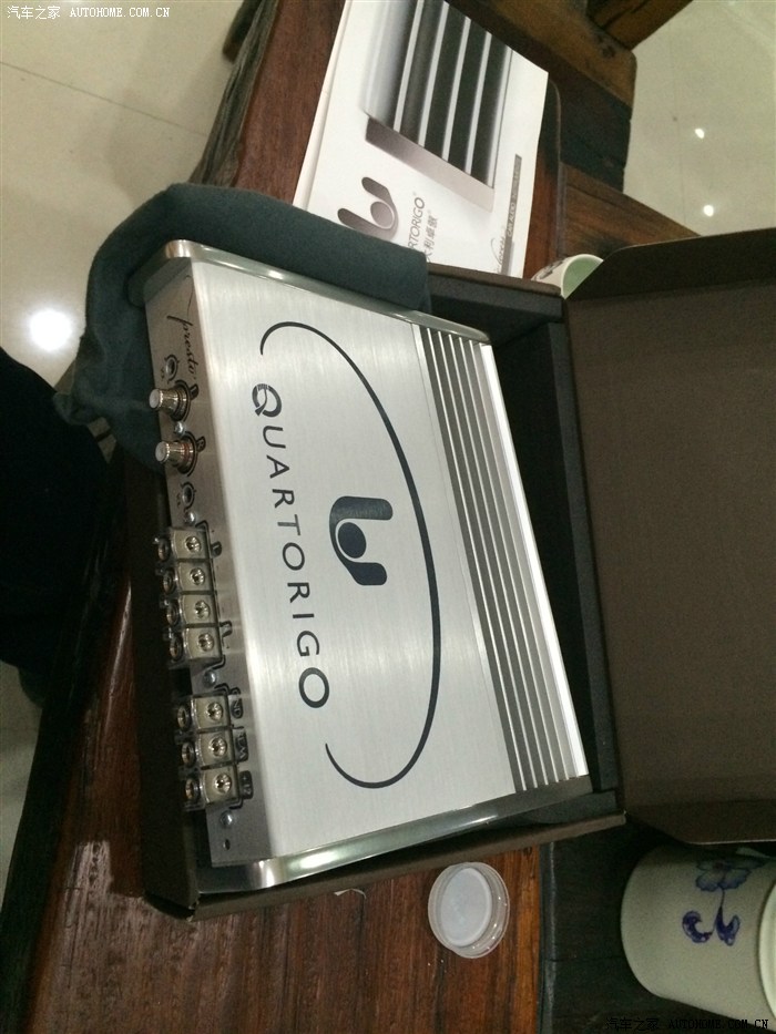

功放: ETON PA 800.4 四路功放
线材:范登豪

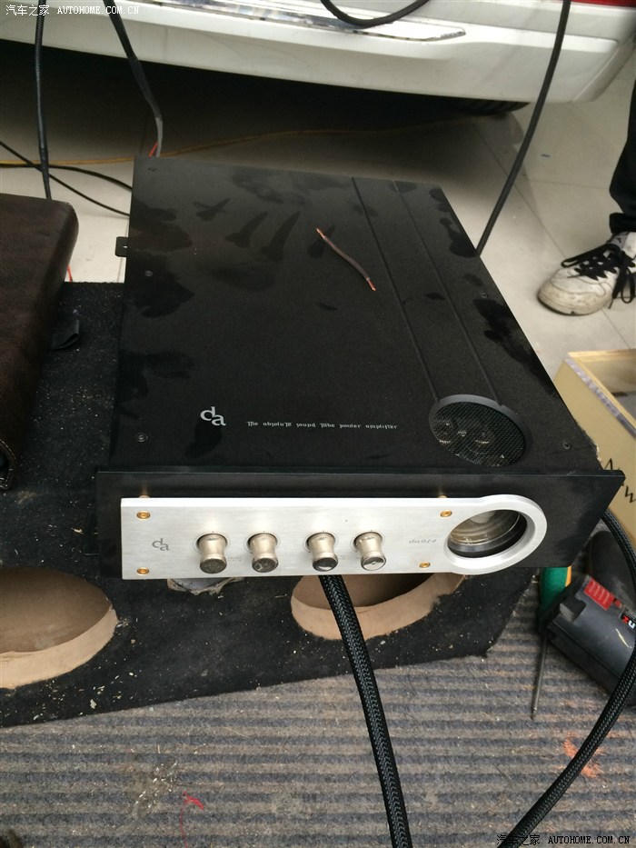

后声场:
功放: 诗芬尼(打算以后升级主动的时候再买一个拿到前面用,实在XXX太贵了。)
喇叭:曼斯特
低音8寸 ,原车 6.5

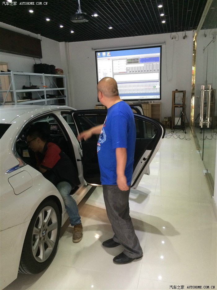

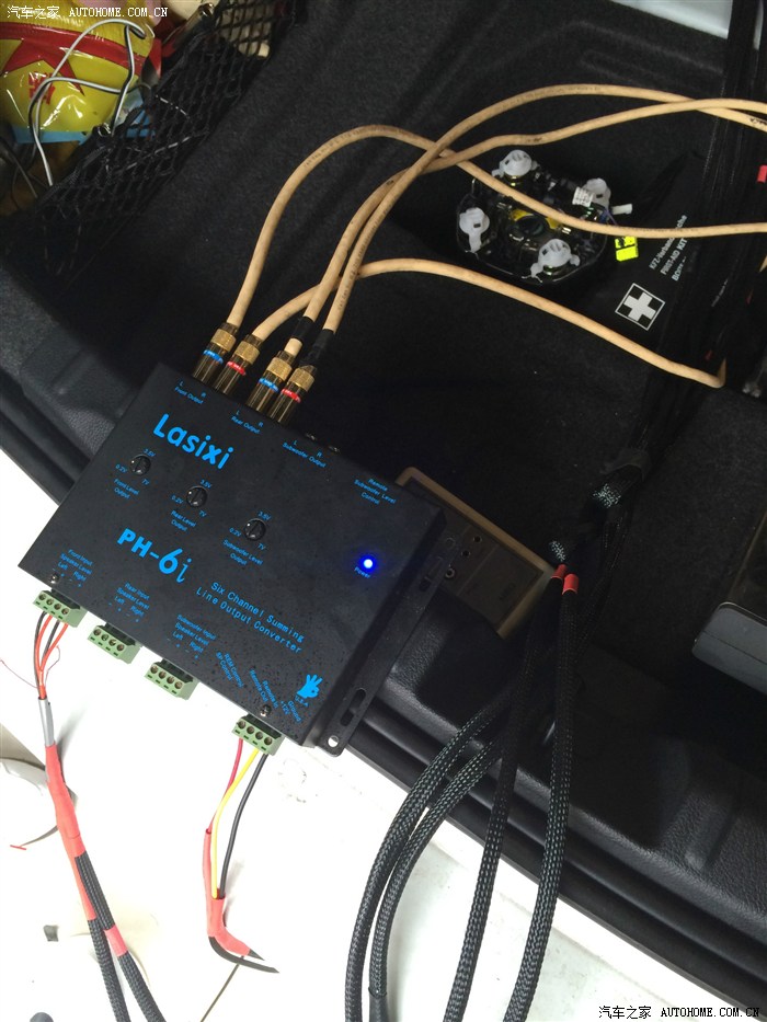

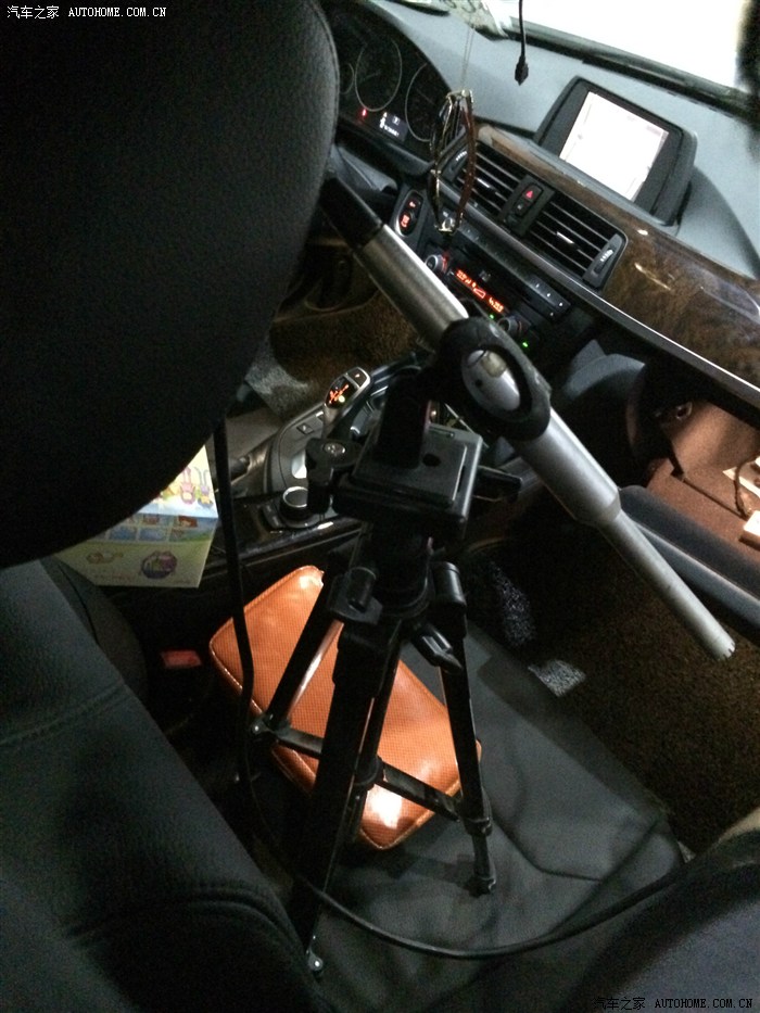

BIT TEN D的作用是让主机输送的音频信号更纯净,可以提高原车主机音质,不用再加装CD主机,因为我个人实在接受不了加装主机。
PA800.4可以推四路,也是不错的东西,阿尔派800的实在太贵了,以后有需要慢慢升级吧。

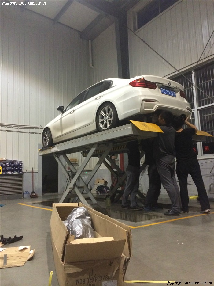

照片很乱,都是些施工图,不一 一讲解了。

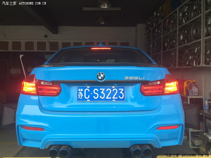

杂图及整车照片:

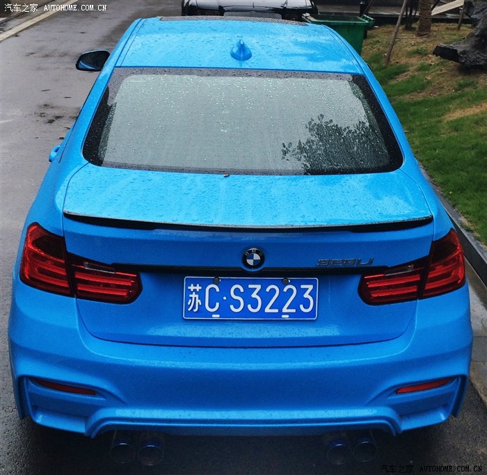

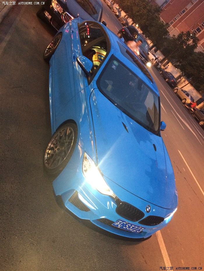

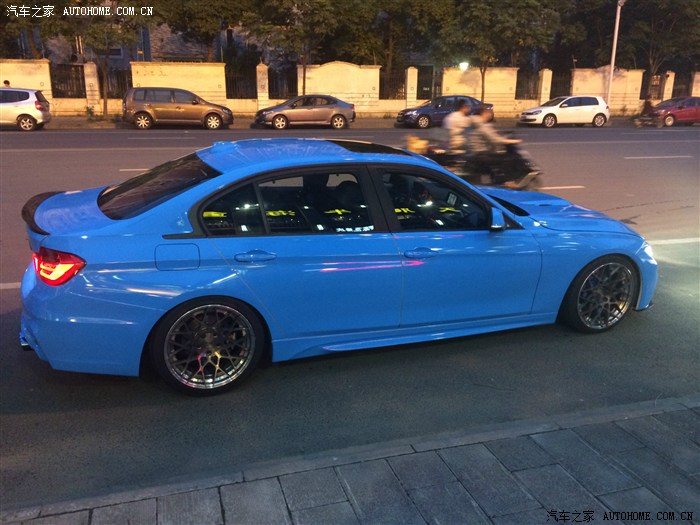

贴膜颜色就是 BABY BLUE 。 至于什么品牌的我就不说啦。
