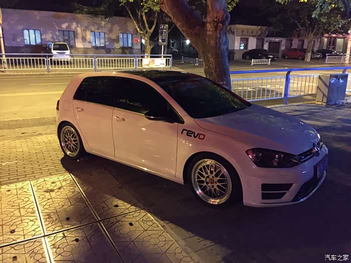

    经历了8套轮毂后的定妆照。revo一阶,itg风格,res中尾,border绞牙,S3刹车,bbs LM轮毂,AD08R半热熔,R杠。之后因为另一个人恢复了原厂,可惜造化弄了我第二次。

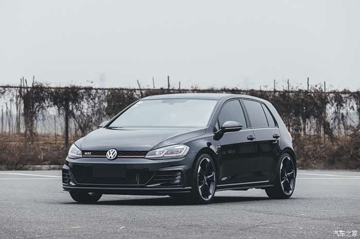

    元旦假期,一本正经开车去换轮毂,之前就订了bbs RSGT的ds亮银色,谁知道搞错信息,唯一库存是db枪灰色的,个人觉得bbs的复古圈必须是亮银。无奈选择了19寸enkei RPF1和米其林PS4S,这个圈也很好,19寸才8.8kg,8J et35的数据也是完全齐平的完美数据。7代上也曾经装过2套18寸的。

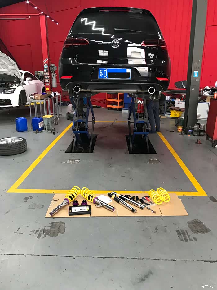

    最近放寒假了,和损友一起定了V3,选择了避障器版本而不是DDC。
    V3的行车质感很好很Q弹。学习了kw官方复杂的调试计算公式,不管是压缩还是回弹,每调一处其他所有地方也必须配合调整,计算档位都需要一张草稿纸,确实难调。
    前后一指,满意姿态。不过我真的不知道为什么kw官方给GTI匹配1044的弹簧,前轮和轮眉蹭得我家都不认识了,调到最硬也只是稍微好点,以前border都没出现这种问题。

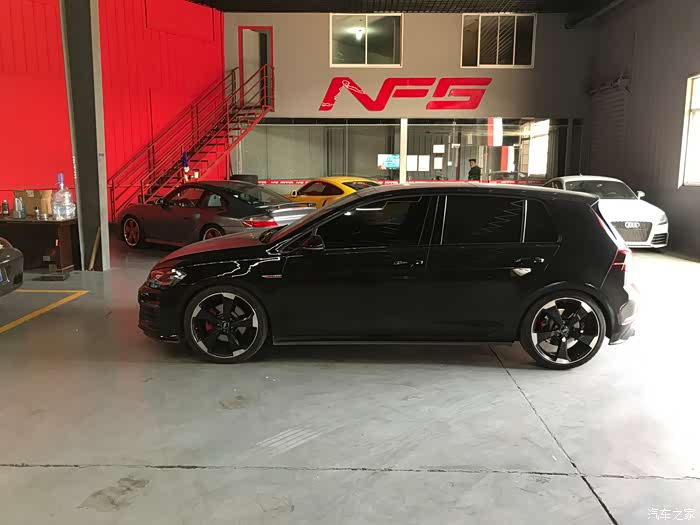

    当晚看到手机壁纸突然灵机一动,国外很多高R都混搭的RS3原厂圈,第2天就拿了损友的原厂钢圈换上,内凹的数据减轻了蹭轮眉的情况。

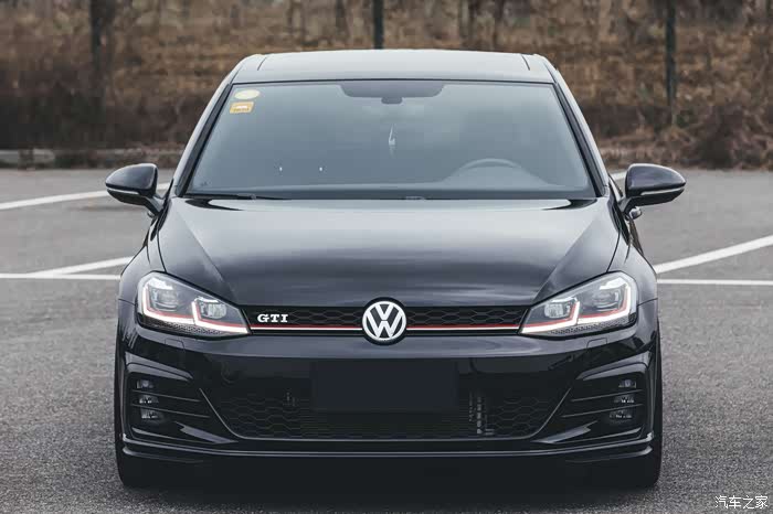

    两辆车都准备完,是时候来套写真了。感谢老朋友保时捷合作摄影师阿凯。
    西太湖的停车场,野风凌厉。
    会拍照的男人帅。

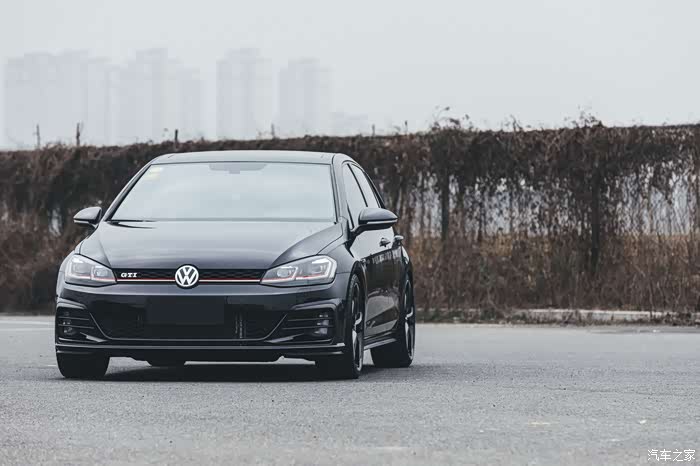

    正片来了。
    再来合照,人生有一个赤卵兄弟 足矣。
