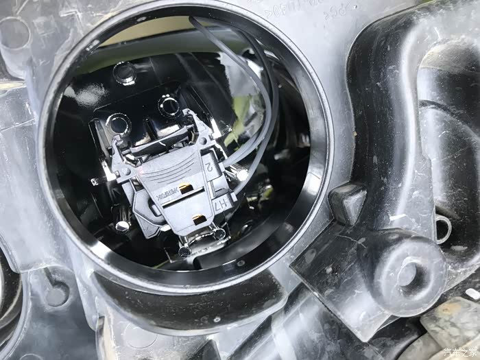

先***灯罩尾部的软胶防尘罩,就能看到这个大灯内部的构造了。注意,打开防尘罩之前要先把附近的灰尘清理一下,防止打开防尘罩的时候,灰尘落入大灯内部。
近光灯打开就是这样的。注意,大灯放在草地上,不会磨损灯罩。
