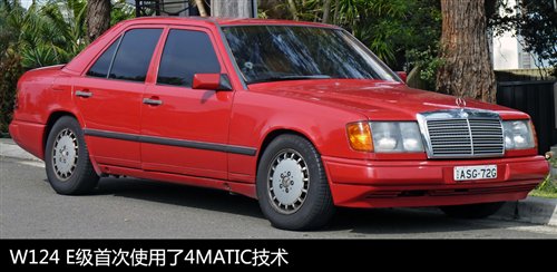

    4MATIC是奔驰四驱技术的名称,这个名字来源于4 Wheel Drive(四轮驱动)和Automatic(自动)的组合。4MATIC首次出现在1985年法兰克福车展,1986年在W124 E级车系中实际投入使用。

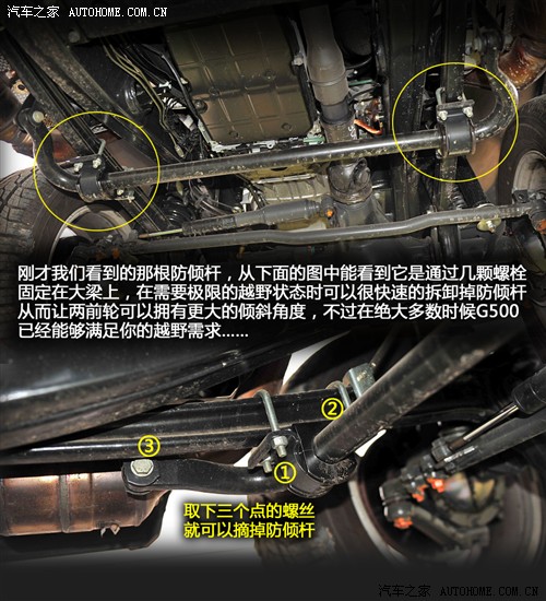

    ◆ 可以手动拆卸的防倾杆
    G500在位于前桥后面的位置设计了一根防倾杆,它的作用是在正常道路行驶通过弯道时防止车身过分的侧倾,尽量保持两个前轮在同一个水平高度上,以此来提高车辆的操控性,这项装备在普通车型上也能看到。
奔驰 奔驰(进口) 奔驰g级 2010款 g 500
    但是像G500这种经常出没于荒野的车型来说,在一些极端的越野环境下,经常会有像一侧车轮压过一块大石头或者土堆这样的情况,因此两侧车轮就会出现很大的高度落差,而这时候防倾杆所起到的就不是正面的作用了,它就会限制越野性能的发挥。所以奔驰的设计师并没有把这根防倾杆焊死在大梁上,而是设计了几个固定螺栓,当你可能需要极端越野状态时,可以手动拆掉防倾杆,这时候整体的前桥就可以最大限度的倾斜了。

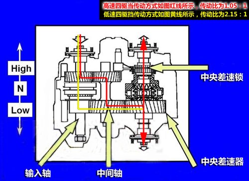

    而G500的分动箱结构略有不同,下面这张图就是其分动箱的示意图,可以看到它并不是像分时四驱车型那样将动力直接传递到后轴,而是先传递到分动箱左侧的输入轴,然后经过中间轴再将动力传递到右侧的驱动轴上,这根驱动轴同时联通前桥与后桥,并且中间带有行星齿轮结构的开放式差速器,因此实现了全时四驱模式。这种分动箱结构在一些越野车上也可以看到,例如路虎、老切诺基什么的都是用这样的方式。
玩转四驱(30) 奔驰四驱技术详细解析 汽车之家

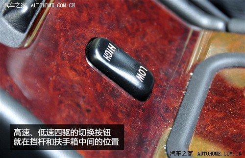

    当然我们知道分动箱还有一个功能就是可以切换低速四驱挡,用来放大发动机扭矩,提高越野能力,那么G500的分动箱如何实现?
    还是这张示意图相信大家就能看的很清楚了,高速、低速四驱的转换就是通过输入轴与中间轴之间不同的齿轮切换来实现的,如图所示当动力沿红线传递时就是普通的高速四驱模式,换做沿黄线传递时就是低速四驱模式,4L的传动比为2.15:1,也就是说发动机扭矩被放大了2.15倍。
    切换高速、低速四驱模式时,需要将车停稳,并且先挂入空挡(N),之后按下切换键,当屏幕显示“L”或者“H”时说明低速或者高速四驱模式已经完成切换。

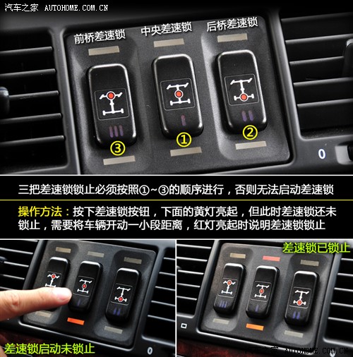

    ◆ G500差速锁操作方法

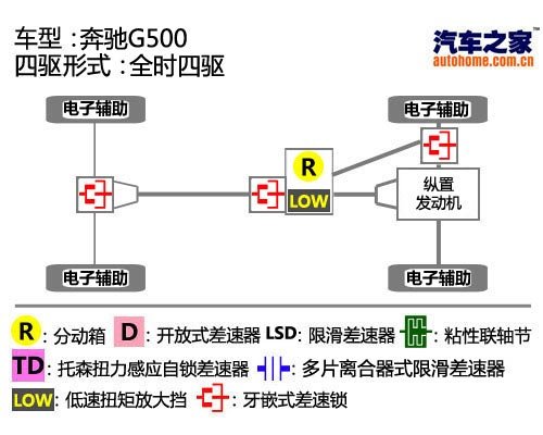

    奔驰G500的强大之处就是它在4MATIC系统的基础之上加入了前、中、后三把机械式差速锁;要知道,目前拥有三把机械差速锁的全时四驱车型只有奔驰G系列。三把差速锁均为手动锁止,位于中控台顶部的三个非常显眼的按键,从左至右的顺序为:前桥差速锁、中央差速锁和后桥差速锁。
    操作时,三把差速锁必须按照按1~3的顺序来开启(如上图所示),也就是说必须先锁定中央差速锁后才能锁定后桥和前桥的差速锁。道理很简单,假如说只锁定后轴差速锁,那么一旦前轴出现车轮打滑,那么中央开放式差速器正常工作,所有动力都传递到阻力更小的前轴,而后轴则分配不到动力,车辆无法脱困。
    机械式差速锁由于自身的特点,在操作时需要技巧:按下后,按钮下方的黄灯会亮起,但这并不代表差速锁已经锁定,将车移动一点点距离,保证差速锁齿轮完全咬合;真正锁定后,按钮上方的红灯会亮起。此方法适用于单独开启差速锁和按顺序把三个按钮全部开启。
    ◆ 奔驰G500的四驱结构
    综上所述,奔驰G500的四驱结构已经非常清晰,简单总结就是具有三把机械式差速锁和独特分动箱结构的全时四驱结构。

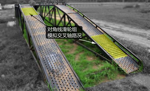

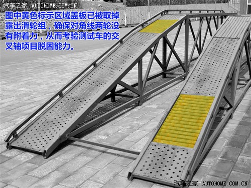

测试项目一:爬坡交叉轴
    这个铁架子不陌生了吧?它整体带有一定坡度,现在的状态是对角线滑轮组打开,让车辆真正进入的交叉轴状态。

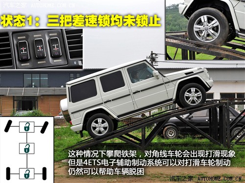

◆ 车辆状态1:三把差速锁均未锁止
    虽然G500的前、中、后三把差速锁都没有锁止,但是别忘了它还有4MATIC系统,4ETS可以对打滑车轮刹车来限制滑动。开始我们只是抱着试试看的心态来进行测试,毕竟这么大的车身重量,加上攀爬角度,4ETS恐怕难以提供足够的限滑能力。出乎我们意料,电子制动辅助对于打滑车轮有非常明显的制动效果,可以顺利帮助车辆脱困,不亏是强大的奔驰G,还未启动差速锁就已经完成了任务……

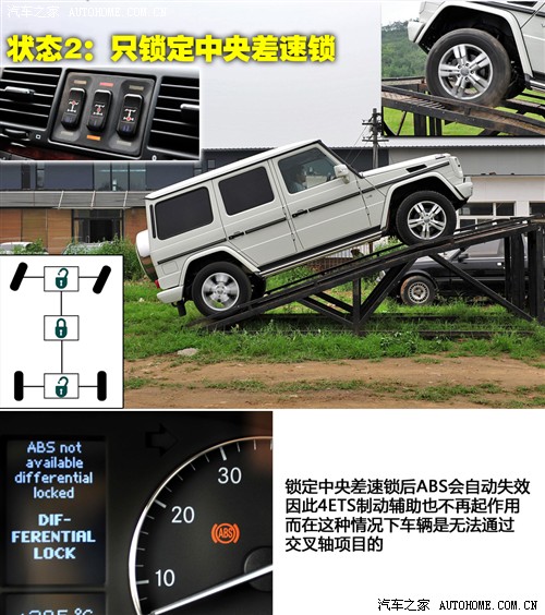

◆ 车辆状态2:只开启中央差速锁
    刚才的测试结果让我们信心大增,不开锁都可以通过交叉轴,那么如果打开差速锁那岂不是会更加轻松,于是我们首先开启中央差速锁。这次又发生了让我们意想不到的事情,开启中央差速锁之后,对角线车轮开始毫无节制的打滑,没有任何制动效果,最终测试失败!
    解析原因:当开启差速锁后,ABS系统就会自动失效,也就是说4ETS电子辅助系统不会再对车轮进行制动,而且是无论是开启几把差速锁,ABS都会自动失效。这样的设计可能是出于对四驱系统保护的目的,总之,只要开一把锁都是不能完成脱困的。

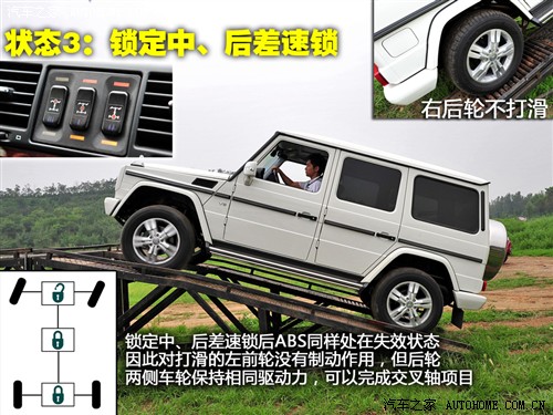

◆ 车辆状态3:锁定中、后差速锁
    这次我们同时锁定了中央差速锁和后桥差速锁,这样即使前轮打滑,由于后轮固定的扭矩分配,也能够帮助车辆脱困,事实证明这种模式通过交叉轴测试非常轻松。前轮只是在经过了短暂的打滑之后,车身就被后轮直接推上铁架,测试通过!

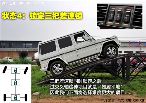

◆ 车辆状态4:三把差速锁全都锁止(最强模式)
    现在我们将三把差速锁全部锁止!前、中、后三把锁共同作用,将发动机扭矩平均非配到四个车轮上,不惧怕任何的打滑,此时的G500挑战交叉轴项目简直就是如履平地,你几乎用肉眼看不到一丝车轮打滑迹象。

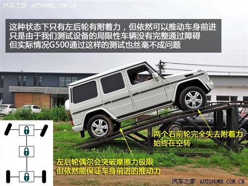

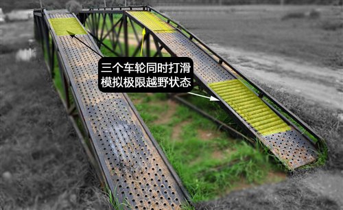

测试项目二:三个车轮同时打滑
    当然刚才的测试只是难度有限的体验,对于G500来说,我们必须用更严酷的环境来考验。随即我们在交叉轴的基础上又打开了一个滑轮组,也就是说车辆开到这里时,只有一个车轮有附着力(左后轮)。
    为了应对这种极限的脱困状态,我们除了将G500的三把差速锁全部锁止外还将分动箱切换至低速四驱模式,这便是奔驰G500最强的四驱模式了!
    车辆攀爬到铁架上面,两个前轮全都在滑轮组上,对于前轴来说,在差速锁作用下,两个车轮在同步的空转,而空转的频率几乎同后桥一致。好在还有一个左后轮是附着力的;理论上,它可以分配到25%的扭矩,加上低速四驱的放大模式,单个车轮的推力也随即增大,大到足以推动车辆脱困,但是……
    但是在我们的测试中,G500遇到了一些问题最终没有顺利登顶,原因是:1.三个车轮进入滑轮组并且车辆处于爬坡状态,当唯一一个有附着力的车轮(左后轮)开始发力后,铁架子的附着力还是不太够,所以会有轻微的打滑;第二,只依靠左后轮推动车身攀爬时,前进过程车身会出现偏移,不能按照直线前进,一旦车身偏移角度过大的话,就有可能会从铁架上跌落,因此从安全的角度考虑,我们并没有一味的让车辆前进。这一点在我们下面四驱测试的视频中可以表现的更清晰。
更多精彩视频,尽在汽车之家视频频道
    从上面四驱测试的视频当中我们能看到,在开启三个滑轮组的最大难度攀爬过程中,G500几乎能够通过障碍,但是无奈受限于我们测试设备的局限性,我们无法继续尝试,但相信如果能继续前进的话,它肯定能够脱困成功。

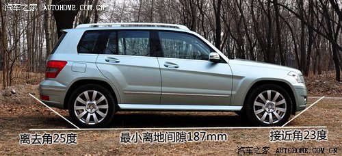

   国内在售的奔驰GLK共有种型号,分别为奔驰GLK300和GLK350,两者在四驱结构上都是一样——全时四驱,中央差速器形式均为多片离合器,并配有电子辅助系统。(官方称作4ETS)

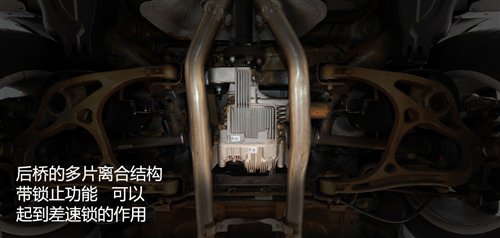

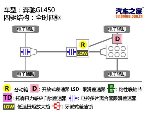

1. 四驱结构介绍
    四驱结构上的核心部件是带低速四驱挡的分动箱+中央电控多片离合式差速器+后桥多片离合式差速器以及4ETS(四轮附着力电子控制)系统。中央和后桥多片离合式差速器都带有电子差速锁功能,配合4ETS电子辅助控制,也就是电控的刹车辅助,其越野能力值得期待。

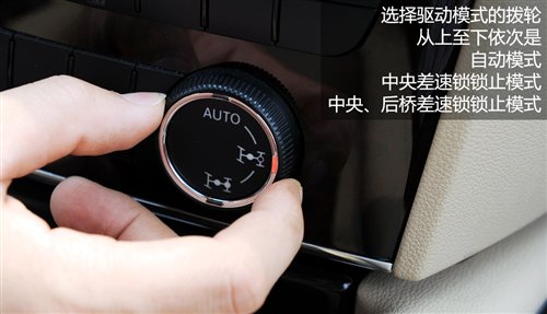

2. 四驱系统操作
    四驱模式选择比较简单,主要通过中控台上的驱动模式旋钮来完成。旋钮分三挡,第一当:自动模式;第二挡:中央差速器锁止模式;第三挡:中央、后桥差速器锁止模式,第三挡是越野能力最强的。
    实际测试中我们发现,第三挡的操作需要驾驶车辆低速行驶一段距离才能顺利把两个差速器(锁)接合、摘开。旋转旋钮接合后桥的差速锁,时速不能超过30km/h,而接合之后,速度超过50km/h会自动摘开,原因是中、后电子差速锁都是多片离合的形式,这样设计是一种自我保护,避免过热损坏。

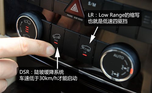

    GL450配备了低速四驱挡(LR:Low Range),通过按键选择后,扭矩会放大3倍,换句话说,理论最大扭矩输出能从460N·m变化至1380N·m。为了降低驾驶者的操作难度,奔驰GL450还配备了DSR陡坡缓降功能,车速低于30km/h才能启动。

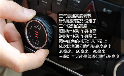

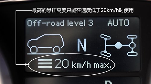

 3. 空气悬挂
    奔驰还给GL450配备了可调空气悬挂,共分为三种高度调节。平常状态为三盏灯全灭,顺时针旋转旋钮,可依次升至三个不同高度,分别比普通公路高度高出30、60、90毫米;这三个高度也有各自的速度限制,分别是不能超过100、70、20km/h。如果另外还选择了自适应减震系统(ADS)的SPORT挡,那么车身会再降低,也就是说,GL450总共有五种不同的行驶高度,简直就像个遥控大玩具。

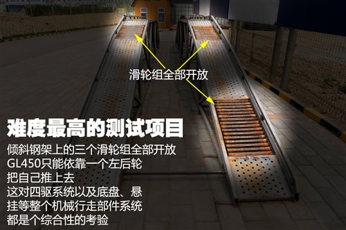

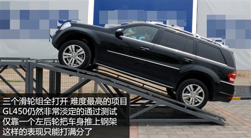

    ◆ 最强模式挑战最高难度测试:三个滑轮组打开

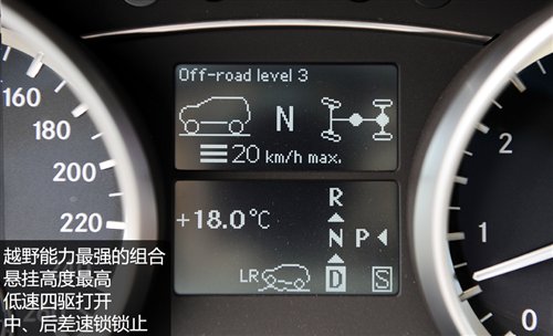

    既然前面的考验都完成的这么顺利,那么我们有理由进行极高难度的测试:把三个滑轮组全部打开,看看仅靠左后轮能否把车辆送上钢架。
   开始调节:悬挂升到最高、低速四驱挡打开、中后两个差速锁锁止!
    之前测试G500的时候也用个这个项目,不过由于扭矩太大,以及钢架宽度有限,G500左后轮把车辆往上送的时候,会有突破轮胎抓地力极限以及车头走向倾斜的情况出现,虽然理论上G500能轻松过关,但实际测试姿态还是有点狼狈。
    这次GL450的表现倒是让人眼前一亮!在这么大难度的测试中,它的四驱表现仍旧游刃有余,接触到滑轮组的车轮没有过多的空转,有附着力的左后轮也可以使上劲儿,最重要的是车头指向没有跑偏,整个过程很顺利就通过了!真的有些出乎意料了……

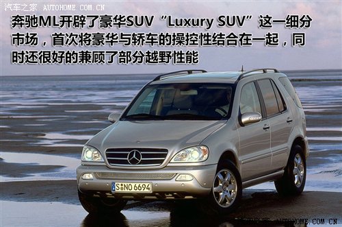

● 第一代ML(W163)
    还记得“侏罗纪公园2:失落的世界”里的那辆经过涂装的奔驰越野车么?对,这就是第一代奔驰ML,尽管在《侏罗纪公园》中生硬地植入奔驰汽车广告一直被业界誉为败笔与反面案例,甚至让SUV抢了恐龙的风头,但是却使得奔驰ML深入人心。之后ML在北美的销量也证明了这个细分市场的成功,从而使宝马大众保时捷等品牌纷纷加入战局。

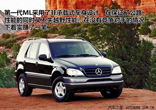

    由于是对豪华SUV的首次试水,所以奔驰在设计ML级的时候显得很保守,第一代ML采用了非承载式车身设计,在保证了公路性能的同时又不失越野性能,在没有竞争对手的情况下着实赚了一笔。

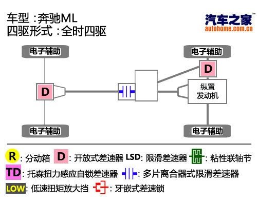

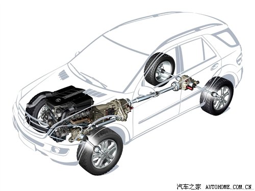

奔驰ML级四驱系统介绍
    对于奔驰ML来说,公路行驶才是它的强项,所以越野性能并不是它的首要卖点,不过得益于奔驰强大的4MATIC四驱技术,对于那些难度不大的越野路面ML还是能够轻松应付。

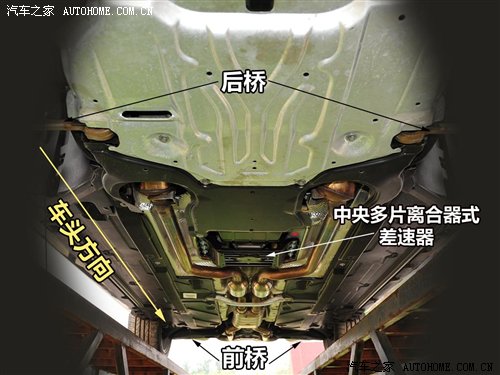

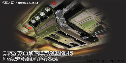

    目前国内在售的奔驰ML配备了中央多片离合器式全时四驱系统,并装备了4ETS电子辅助系统,能够对打滑轮进行制动,根据上面的分析,可以看出它所配备的四驱系统与GLK的没有多大区别。
    事实上,奔驰并没有完全抛弃那些喜欢越野的人们,第二代ML为用户提供了“Off-Road Pro engineering选装包”,该选装包在空气悬挂的基础上配备了三档可调空气悬挂、低扭放大挡和中、后差速锁,不过,这项“选装包”在中国和美国市场不提供选装。

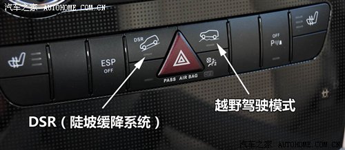

奔驰ML四驱系统操作
    奔驰ML配备了DSR(下坡辅助装置),在30公里以下的时候才能开启,通过方向盘后方的拨杆来将下坡速度控制在4-18公里/小时之间,如果速度超过35公里,该系统将会自动解除。

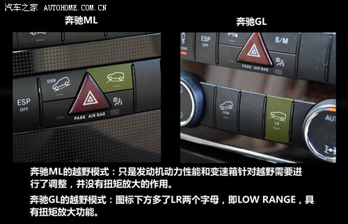

    在下坡辅助的右方你会看到越野驾驶模式按钮,这个按钮不同于奔驰GL的越野模式,虽然ML和GL这个按钮样式和图标都一样,但是ML的按钮上比GL少了LR两个字母,LR代表了LOW RANGE,即低速四驱扭矩放大挡。而奔驰ML的这个按钮的作用只是对发动机动力性能和变速箱针对越野需要进行了调整,并没有变速箱扭矩放大的作用。
