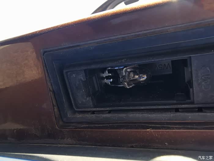

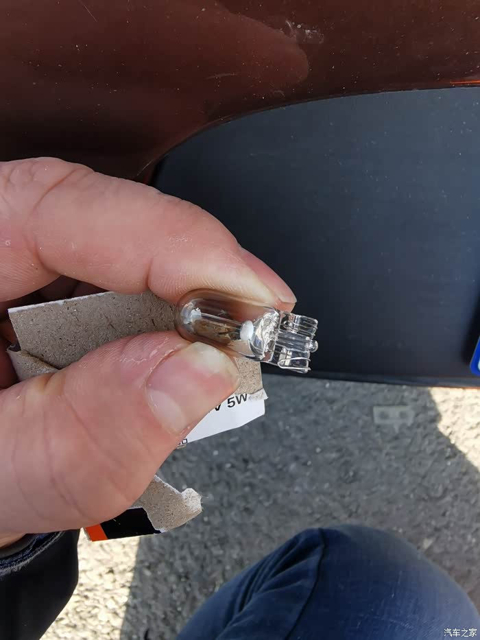

偶然间用OBD读取数据发现若干故障码里有一条牌照灯故障代码,不用问肯定是灯泡坏了,更换还是比较简单的。
介绍一下如何拆下来!

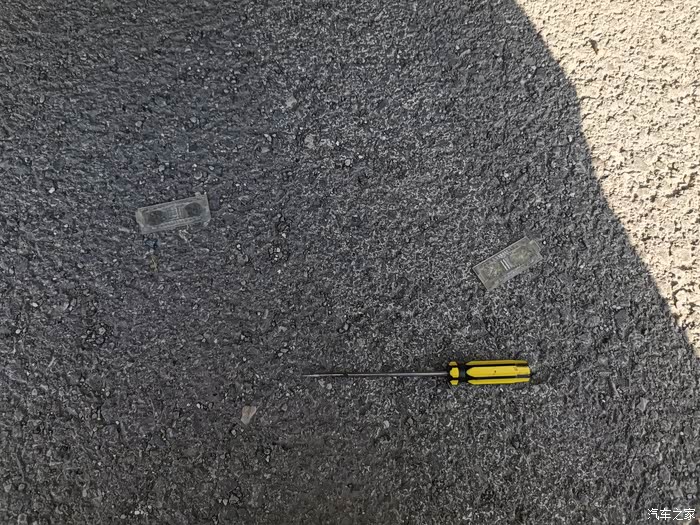

用一把小一字改锥即可

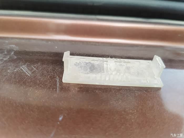

牌照灯边上有个缝隙,用小姨子一撬,就下来了!

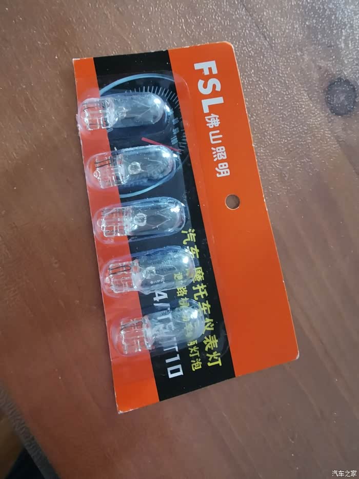

网购了5个也就几块钱,T10的12V5W,多几个备用。

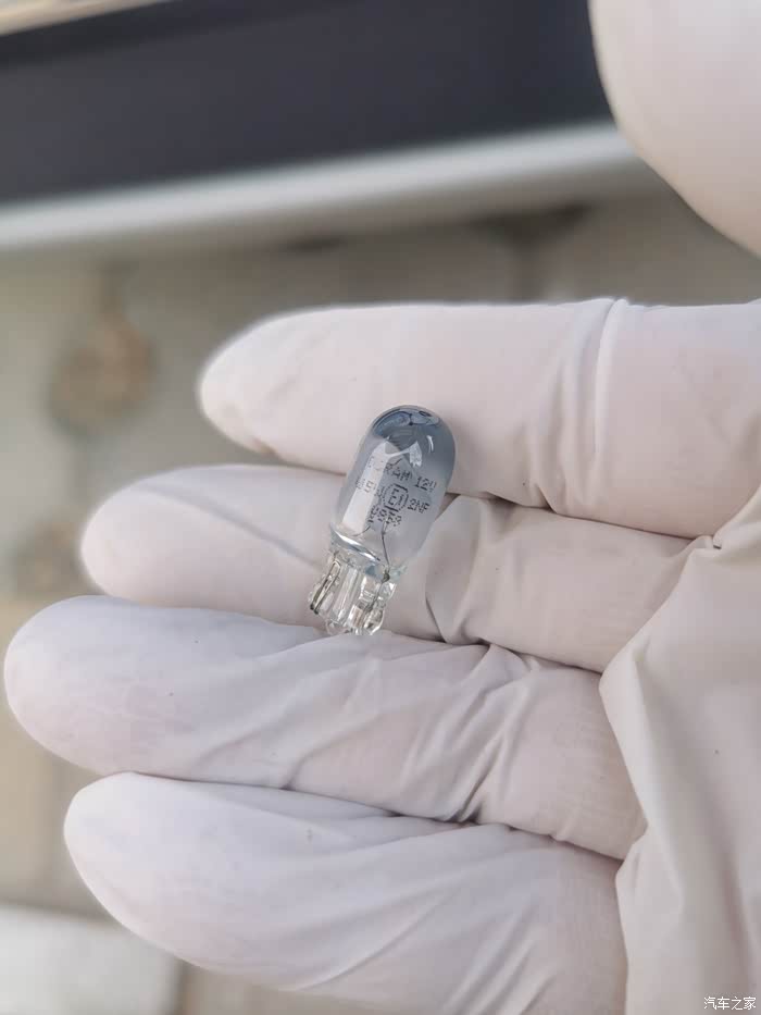

坏的灯泡,烧黑了。

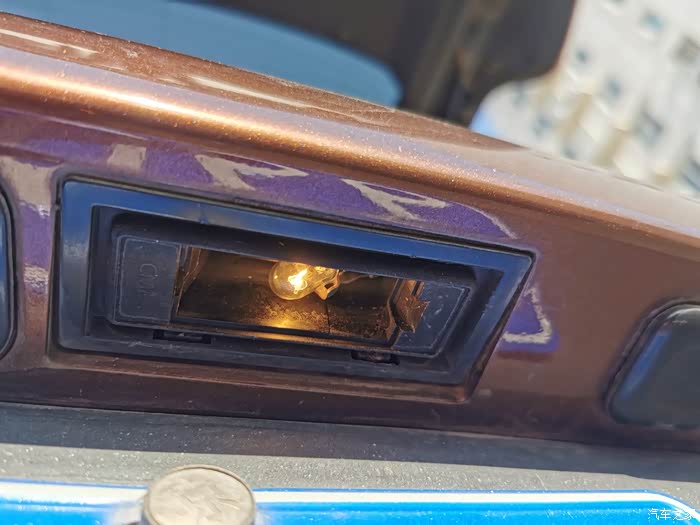

灯泡底座是两个卡子,把灯泡卡住即可。
上电开灯试试都亮,然后扣回去灯罩即可,5分钟搞定!

换佛山照明的led的

为啥不换个佛山照明LED的?亮度高,省电温度也低,基本5-6块钱一对还包邮。并联个900欧的电阻,就能骗过BSI,不报警了。
