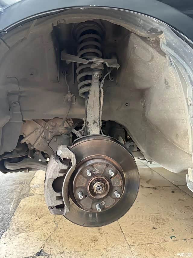

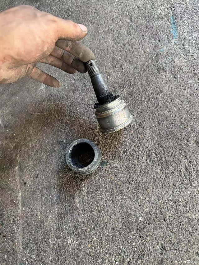

?打方向有异响检查发现下摆臂球头损坏必须更换。
故障现象:打方向时底盘传出异响(通常为“咯噔”、“嘎吱”或金属敲击声)。重点检查下控制臂(下摆臂)球头。用手晃动轮胎并撬动球头检查,发现下摆臂球头存在明显间隙和松动,且防尘套已破损,内部润滑脂干涸或泄漏,导致磨损加剧。结论:下摆臂球头损坏是导致打方向异响的直接原因。
