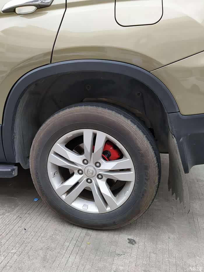

给大75改减震,增高离地间隙好去野
1 216 发布于 2019-05-25 21:47:23 只看楼主 热门标准
我们家的大75已经整整的三年了,跑了12万公里,西藏都去了两三次了,可以说上的山下的海(真的跑到海里去过,你们可以去搜我的贴),现在家里新添了一台车作为上班和跑业务用,我想把75改造成家庭出去玩,平时和朋友去野的专用车。其实75的离地间隙有19公分已经非常不错了,大家可以百度一下,很多SUV都是这个数据,我喜欢75的就是强硬的车身,宽大的空间和不错的四驱脱困能力,但是我既然要把75改造成专门去野的车,那么我就得为了良好的通过坑洼和炮弹坑而去改装。这意味着钱包得痛一阵子了,幸好背后有一帮喜欢玩车的朋友和一帮爱帮忙的车友,我们就自己想了很多办法,比如找改装厂定做全套避震,这样定做全套避震价格比较贵,我也去做了两套,因为我玩车比较疯,两套避震很快就玩废了,厂家也不想做了(因为就我玩,没市场)。后面好些个朋友车友一起坐下来商议,决定利用车身厂家数据做减震顶帽,远离就是把减震顶帽加长一截,让减震更长,实现避空增加避震行程!既然大家的思路统一了,那就开始干吧,从测量数据和反复的做样板(用塑胶做样板,节约成本,我们都是做这方面出身)最终第一款成型,拿到第一款货很迫不及待的就开始装,由于我们还存在理想的数据中,跑去4S改这个东西,他们也不明白,我们一边装一边商议,从下午一点搞到晚上八点才终于完成。这样得到经验后第二套我们三小时就完成了,所以说多动手经验足!

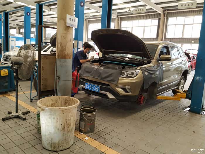

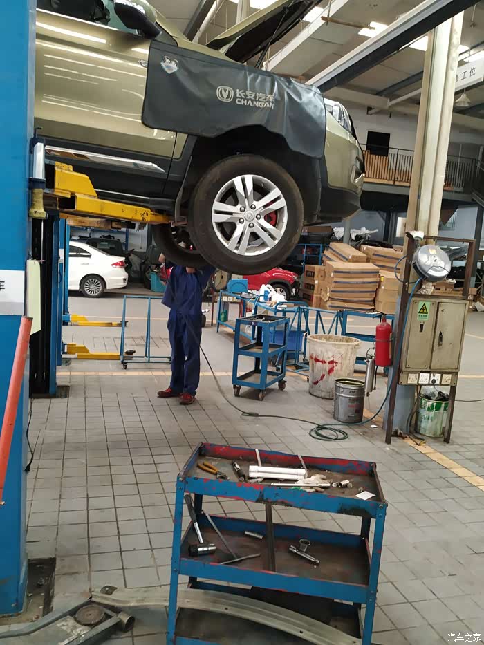

上午拿到样品,吃了午饭就跑去4S改装,因为改装需要很多工具,我们自己没有
停在工位上了

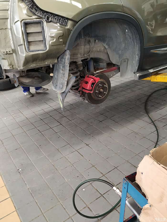

轮胎已经拆掉
我每次都会仔细看看底盘

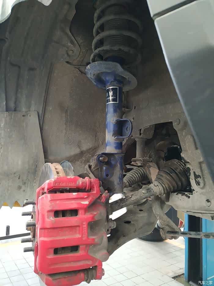

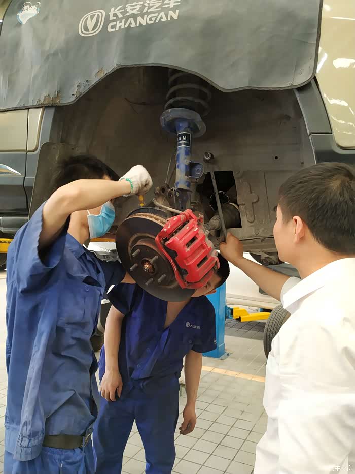

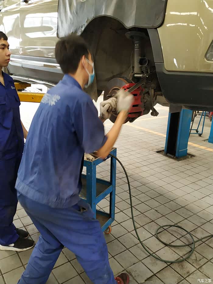

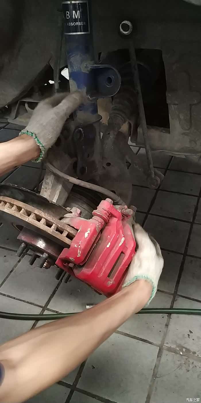

师傅开始拆减震
好像很吃力的样子
说要把刹车盘都要拆掉,好大工程啊
拆,都拆

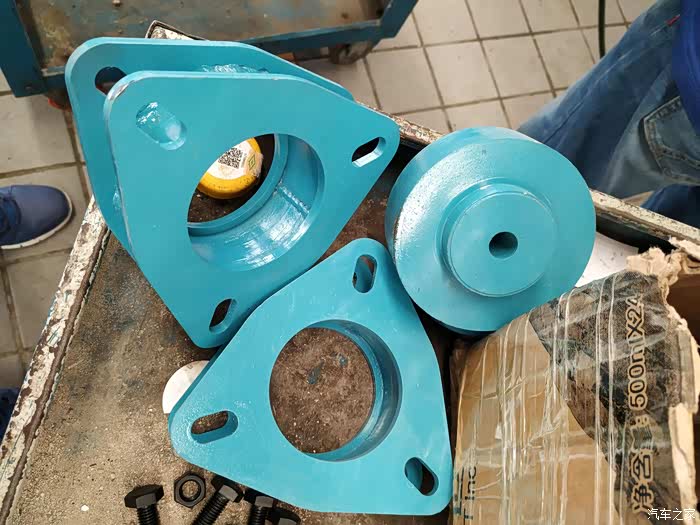

这就是增高利器,根据原车数据做出来的,三角形的是前面,圆形的是后面

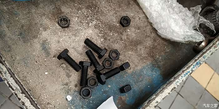

螺丝我们都是采用美制最好的螺丝,因为出去野路上玩减震至关重要

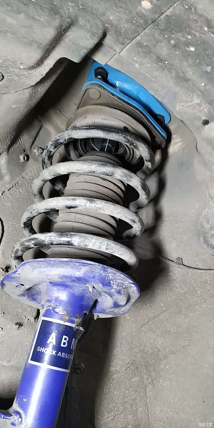

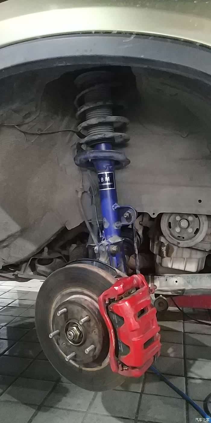

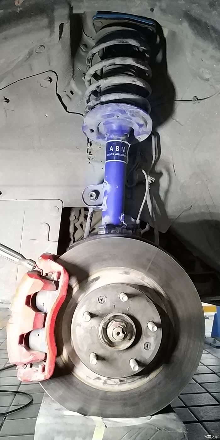

拆下减震加高的样子

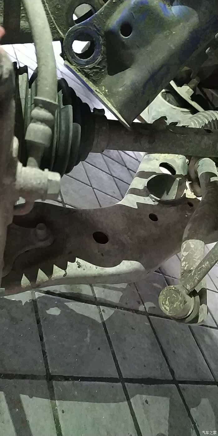

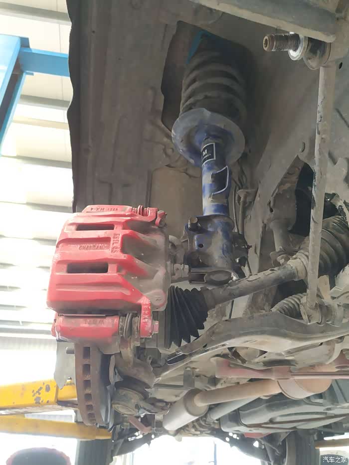

开始回装,发现减震升高后和半轴抵触了

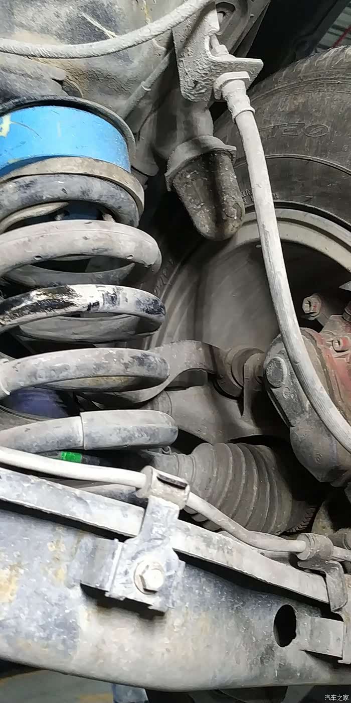

这是没有加高的时候,和半轴之间有明显的距离的
加高后没有空间了,上面螺丝还没扭紧呢,咋办?

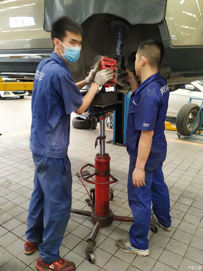

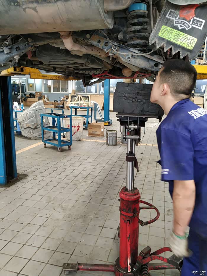

拆下来重新来,后面我们用两个千斤顶顶住减震,让减震受力缩进去,这样就有间隙操作了
顶住,开始上螺丝
加高特写,这是精致钢做的,焊接也是要求很高,不然大强度玩越野会裂开
完美,办法总比困难多,人多力量大,一切都会搞定的

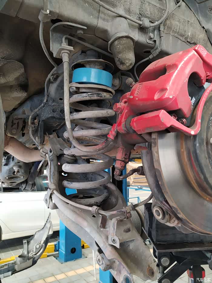

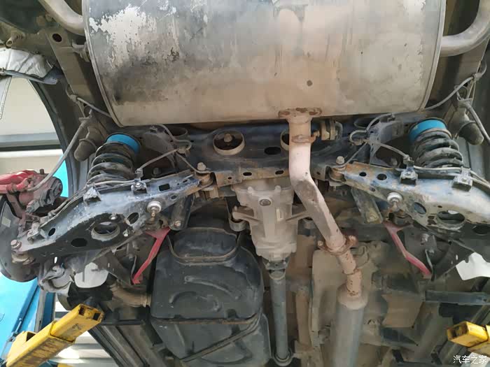

前面搞定,就开始后轮

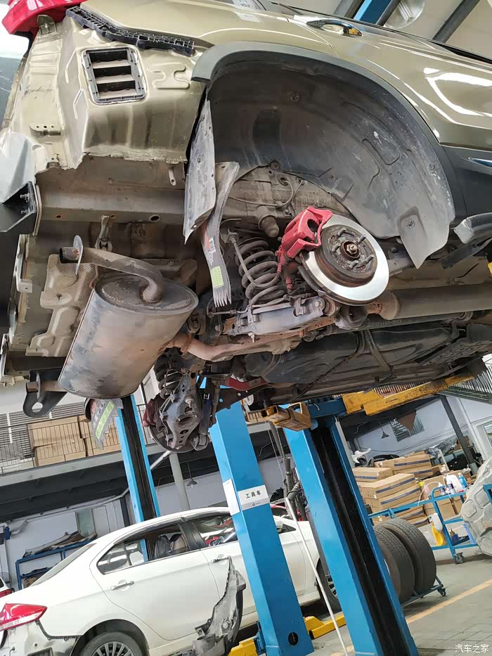

也是一个字,拆

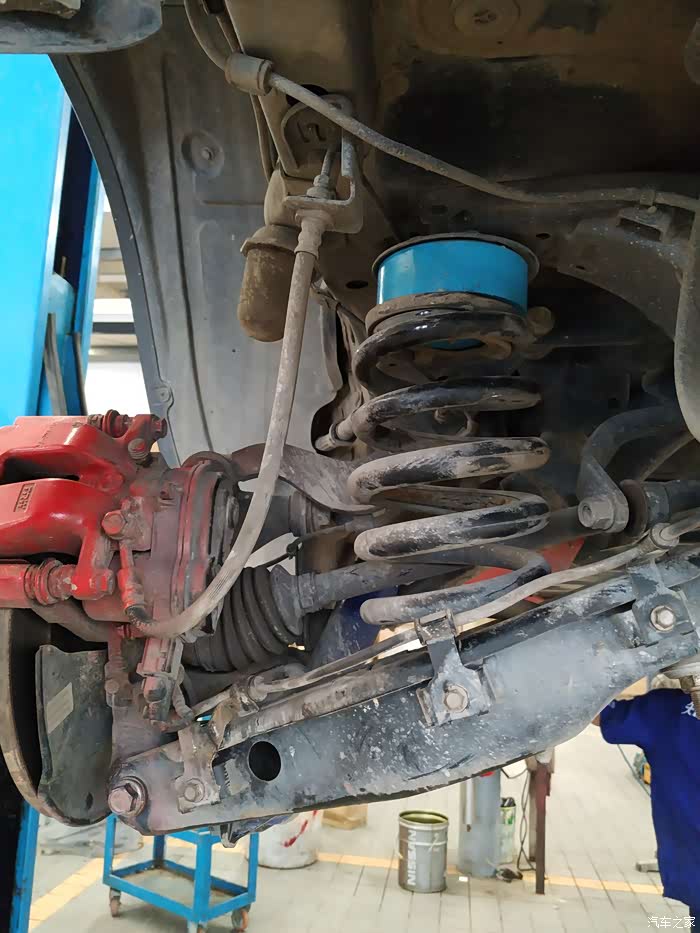

后***当简单,把下摆臂松开,松到最大限度,把增高的顶帽放到弹簧上面即可
就是这样子的
来个特写

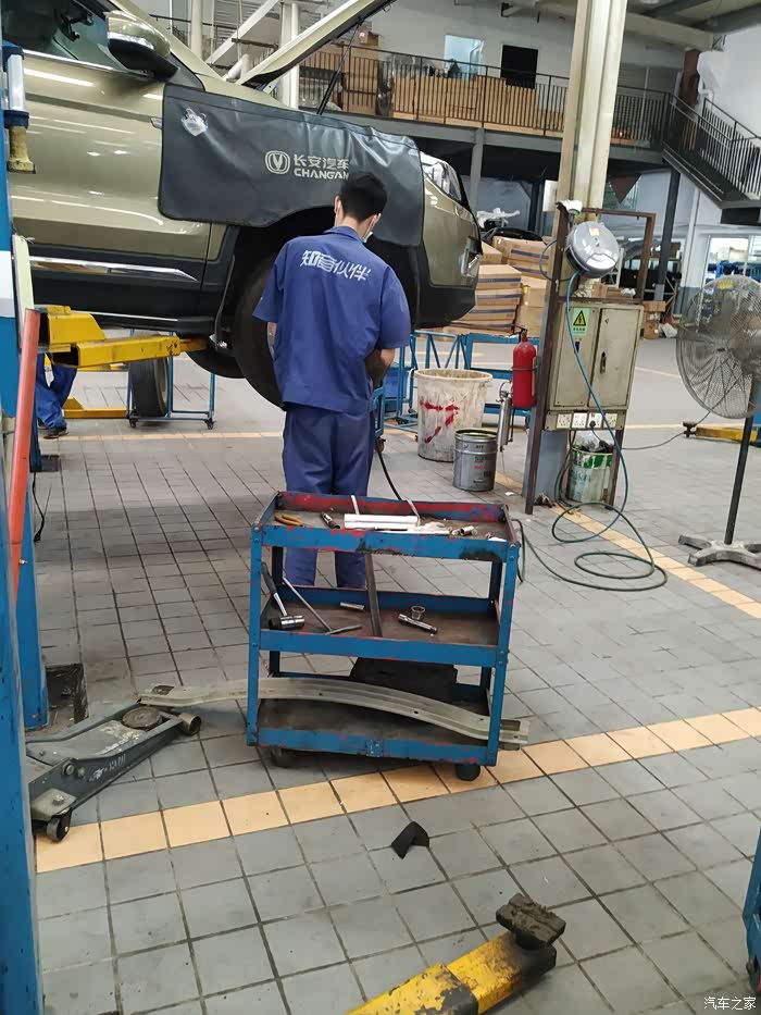

我的改装搞得热火朝天的,把长安的技术顾问都吸引来了

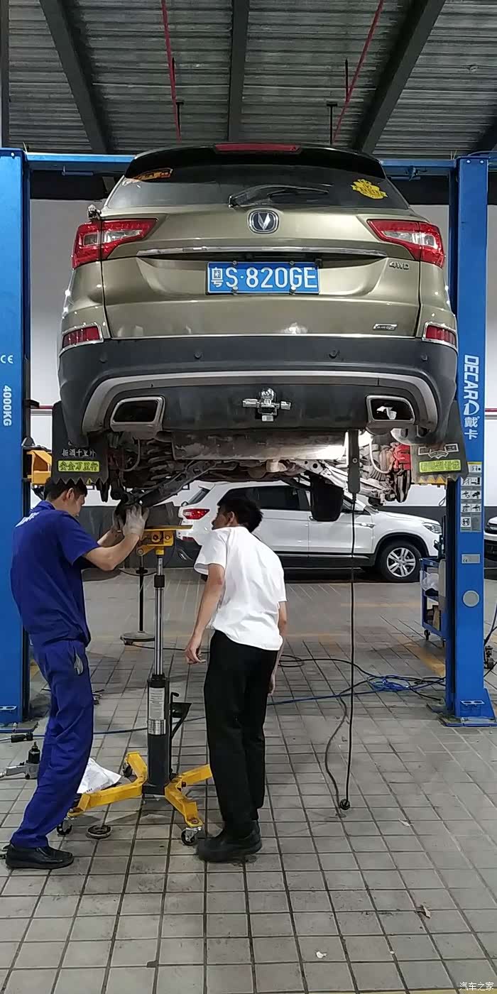

后面很快搞定,主要是前面耗费了我们很多时间

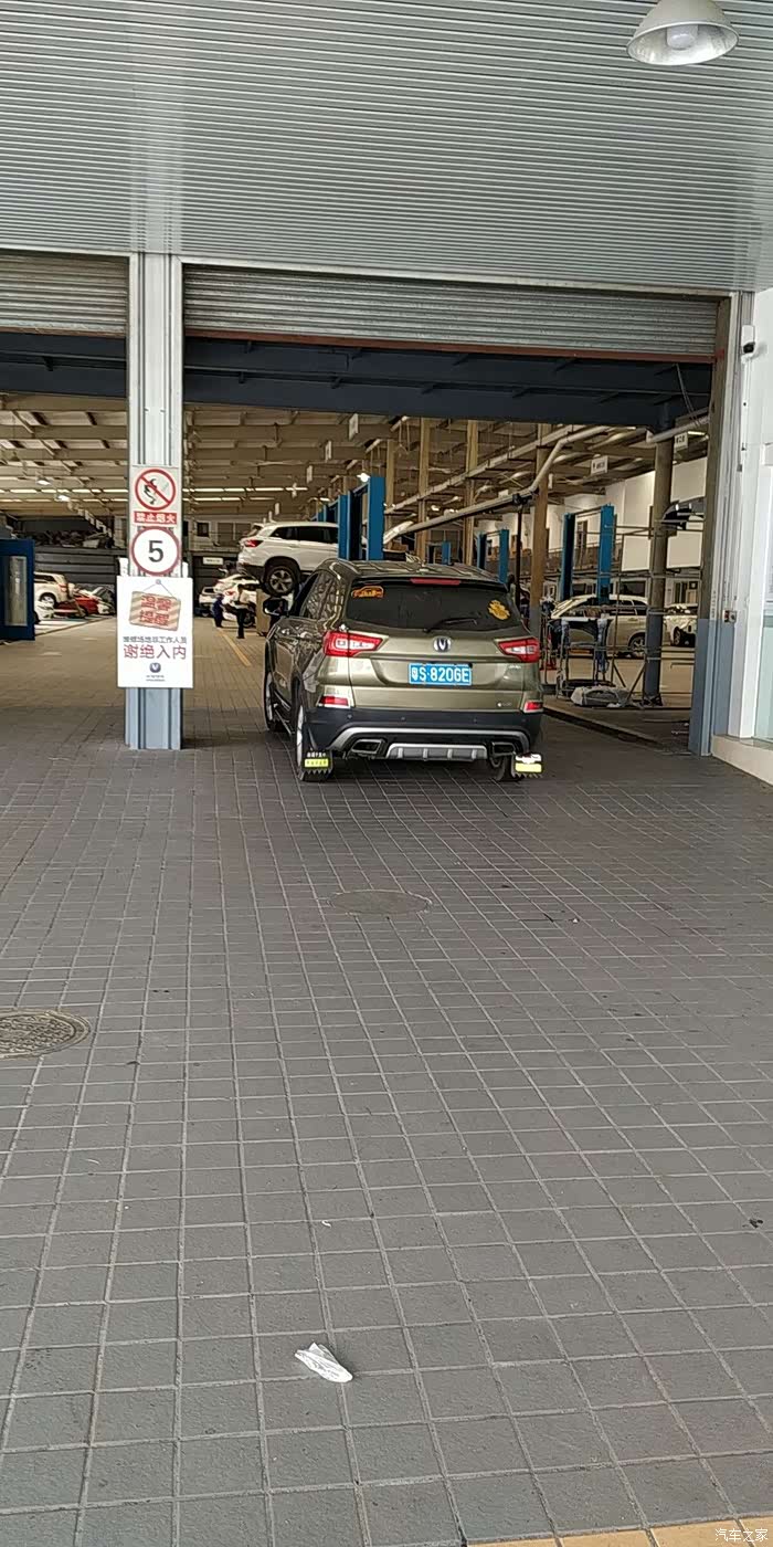

查看最后装上去的效果
一起花了7小时才全部搞定,外面都天黑了,原本想找烂路试车的也就取消了,师傅们也说好累,开始检查轮胎
四个避震和轮胎都仔细检查一下
这就是升高后的样子,很明显升高了很多,我这是升高6公分的,后面第二批车友都升高了10公分!
