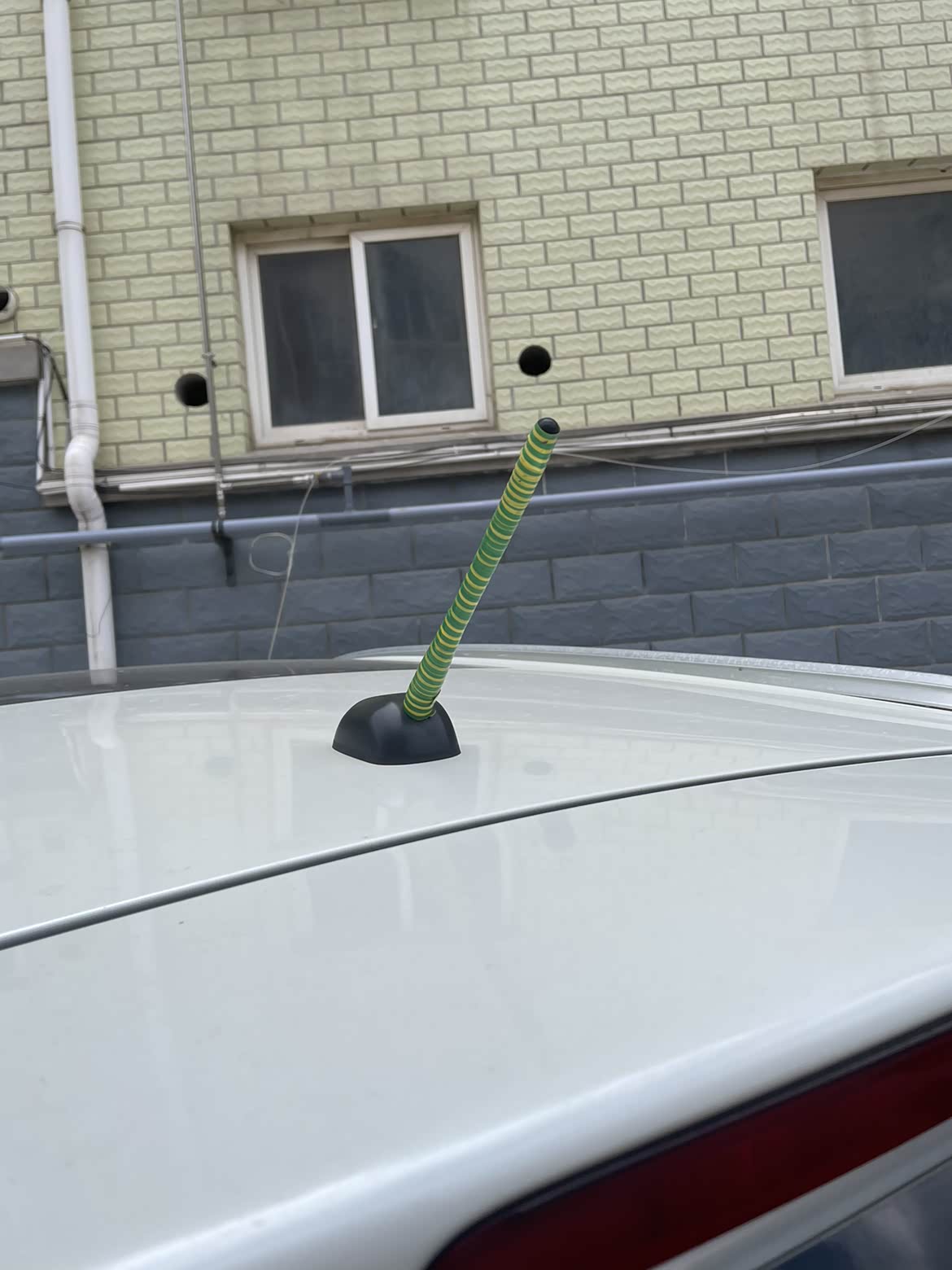

前段时间看到坛友说他的天线老化断,换了个新的。

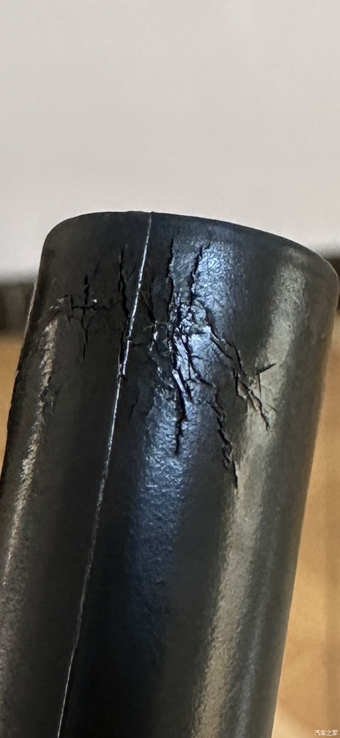

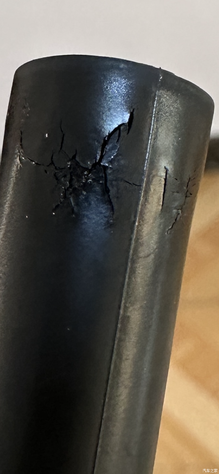

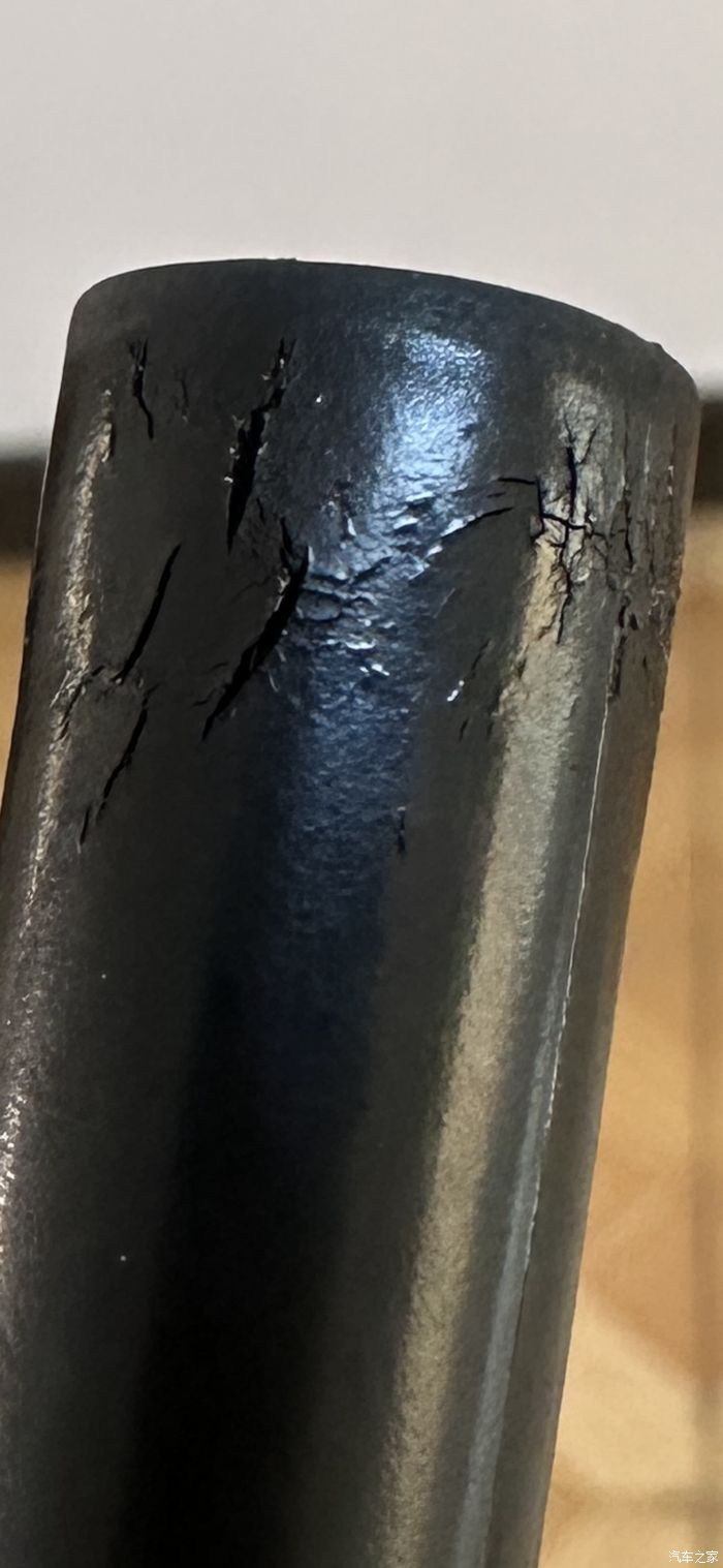

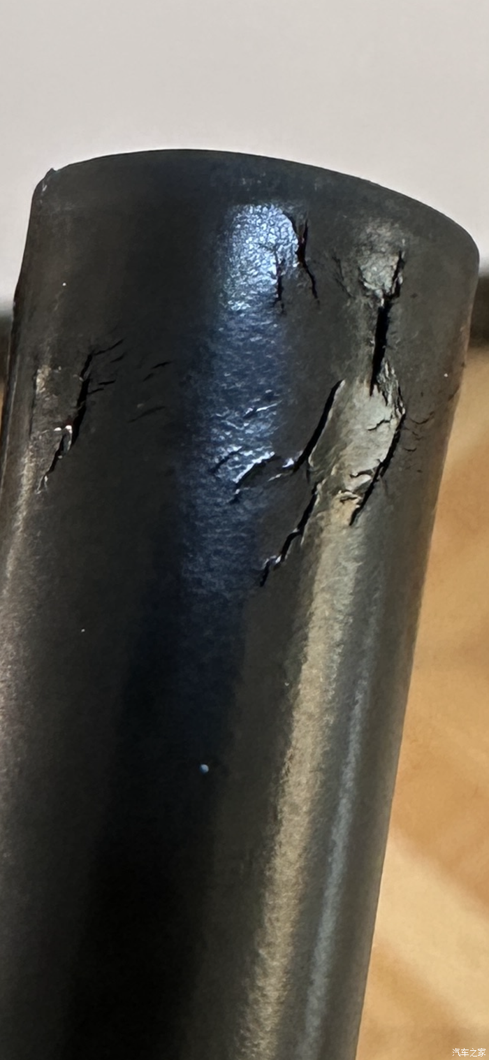

我今天顺便看了一下我的天线,虽然没断,但根部也有裂纹了:

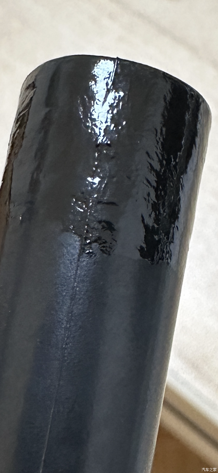

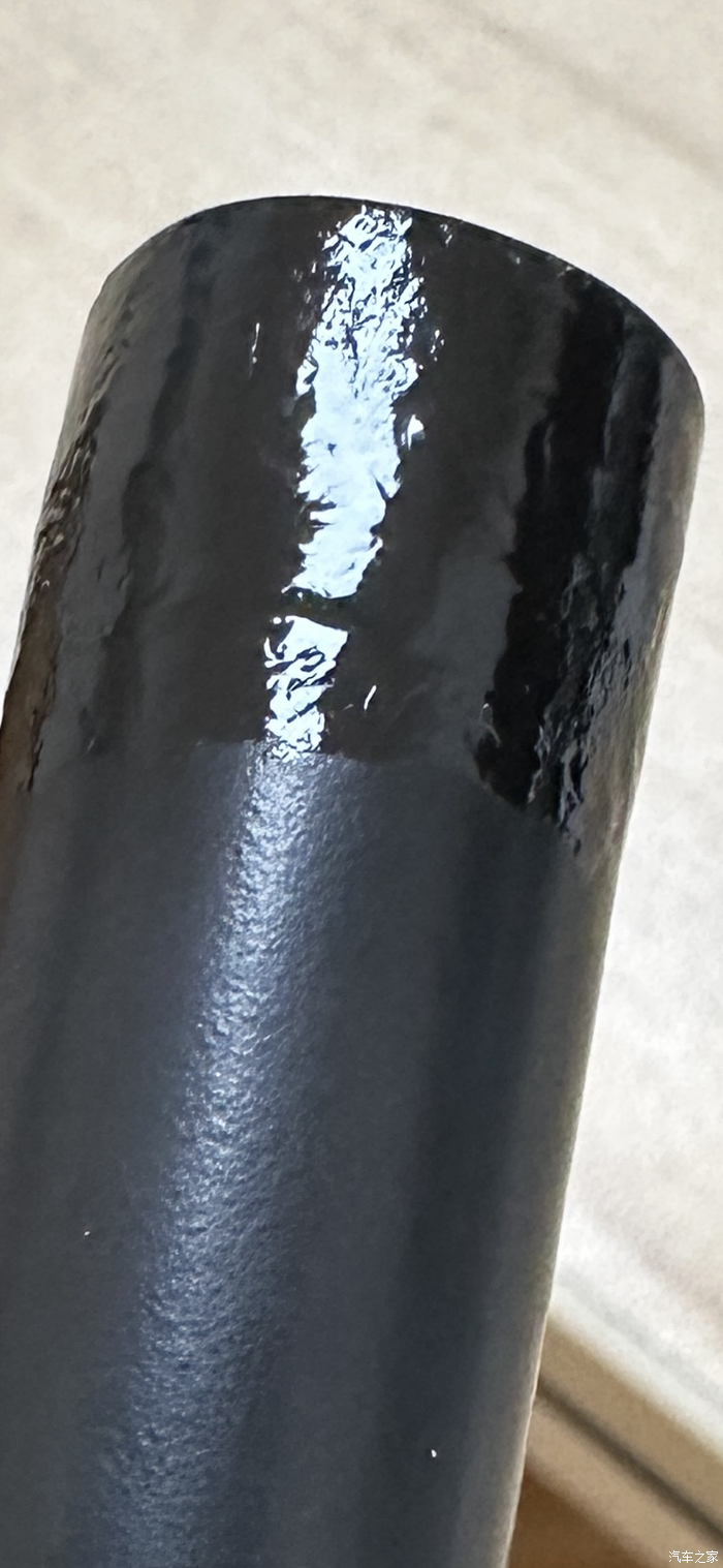

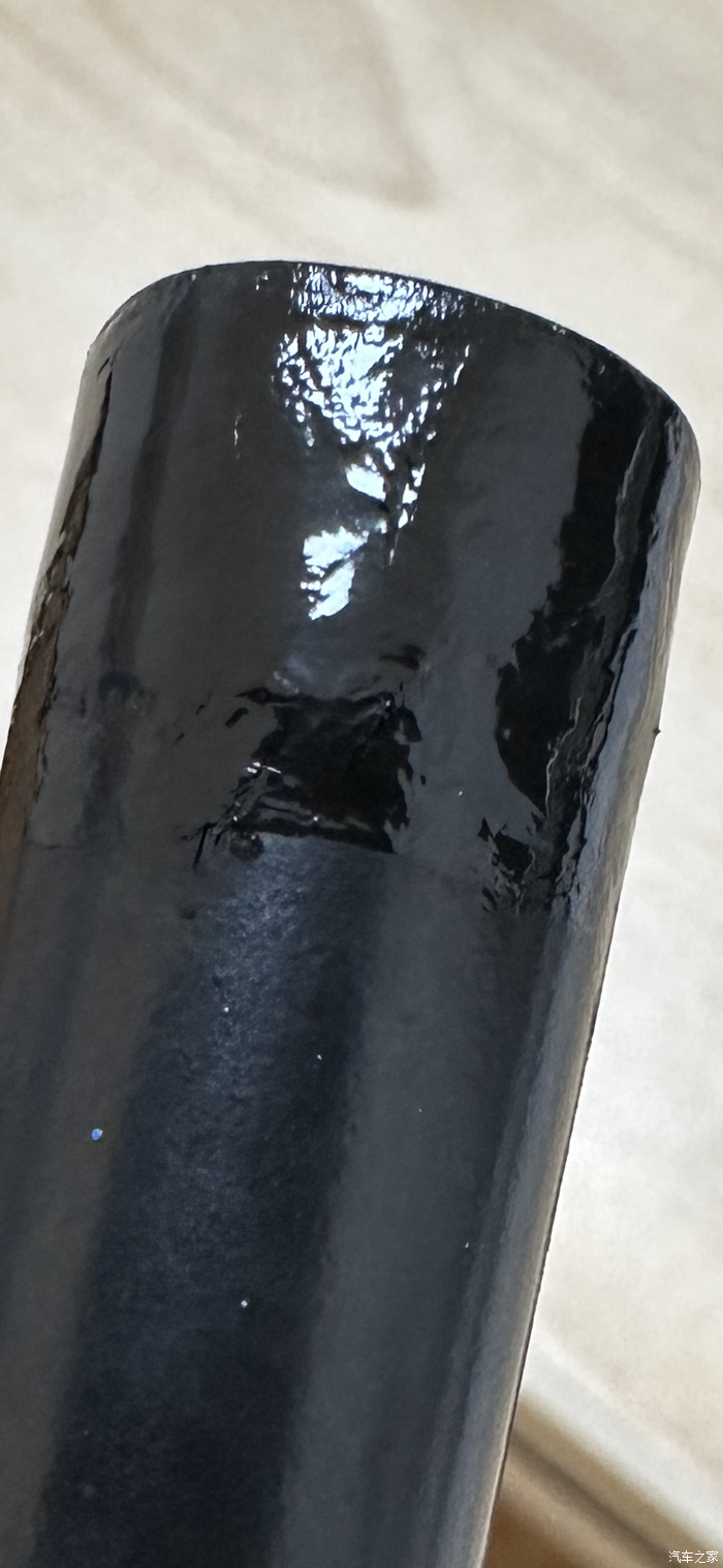

我就用油性原胶,应该就是一种502胶水,给有裂纹的地方涂了一层胶,给加强了一下:
看着还不错,才涂了胶水不能装,要凝固几个小时。

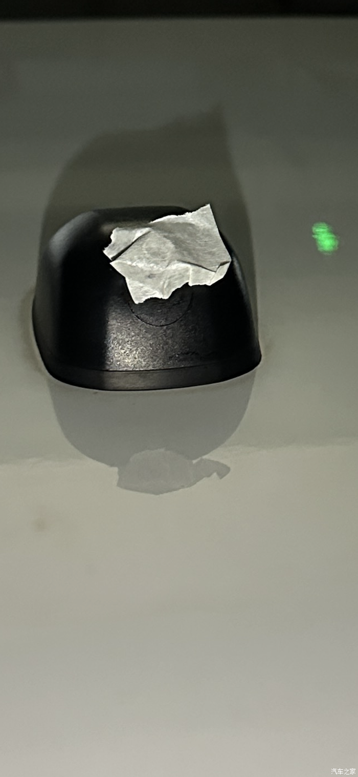

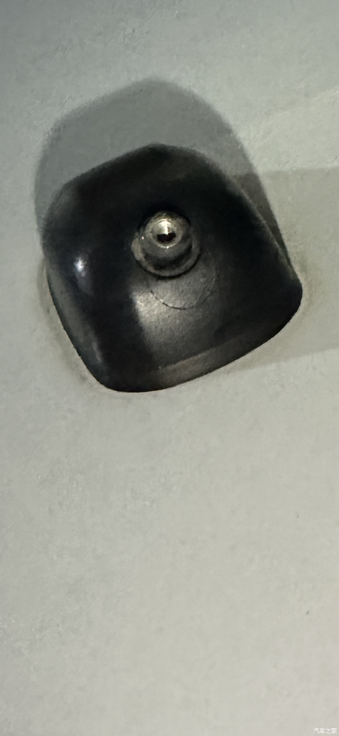

就把天线座的螺丝孔先堵一下:

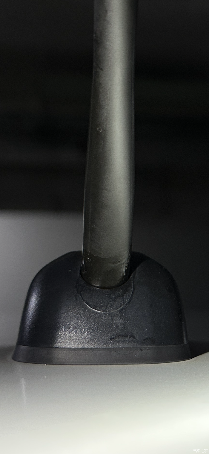

胶干了摸了一下,感觉还挺结实,几滴502搞定一根天线,装好又能坚持几年了
