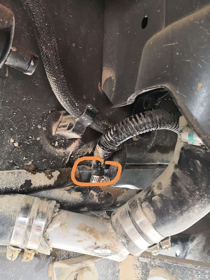

副油箱油管被颠破,漏油
副油箱油管颠破,主要是摩擦大梁的一个边导致,所以越野车不能装配得太紧密,要留一点旷量才不至于过度摩擦导致损坏

副油箱再次漏油,本次是因为卡扣颠松了
