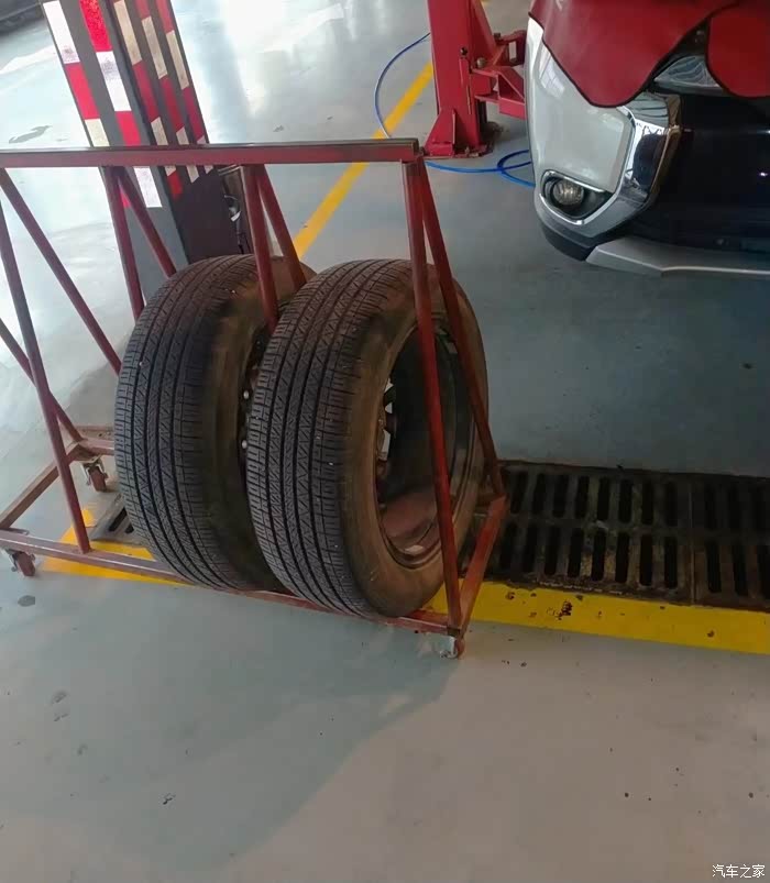

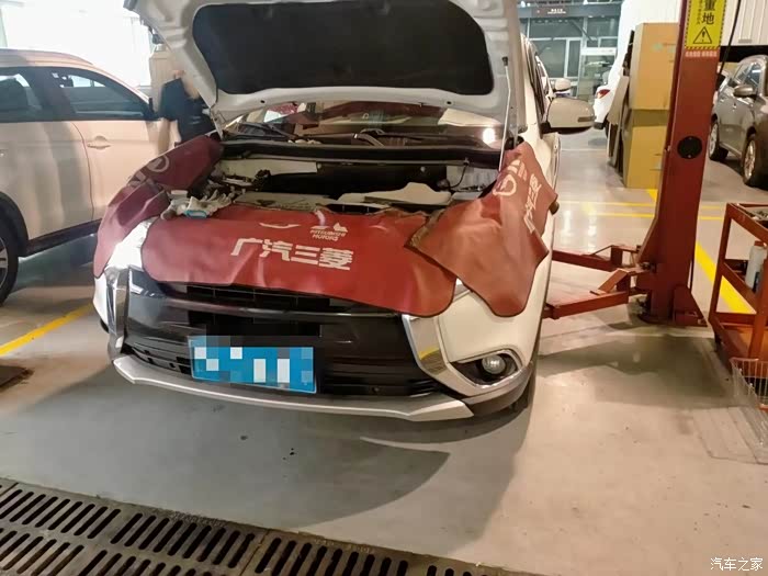

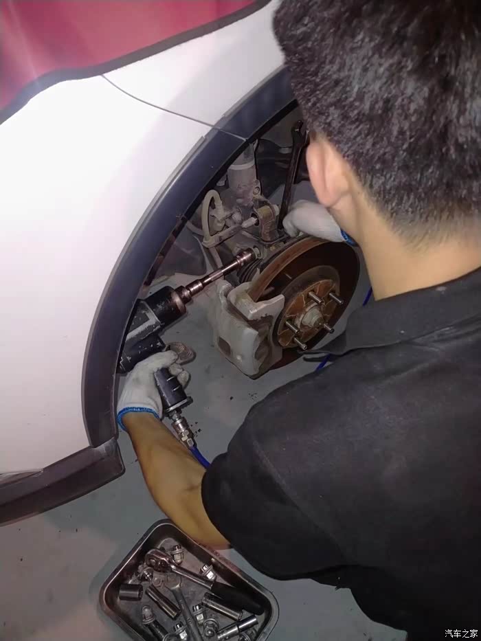

上举升机,准备拆车轮。

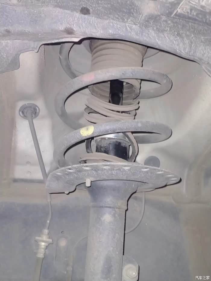

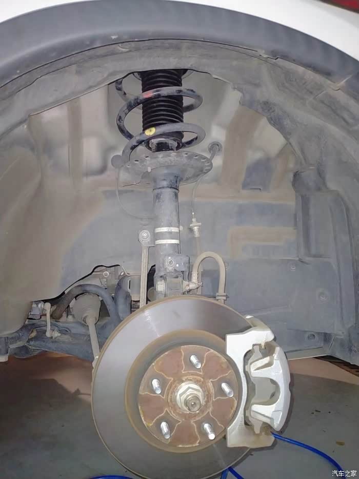

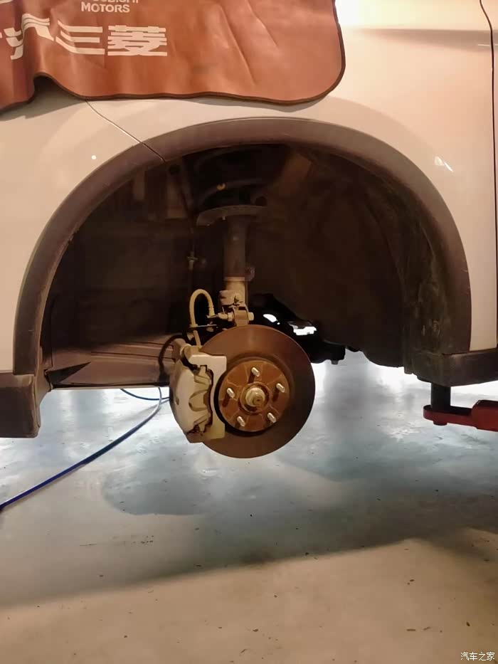

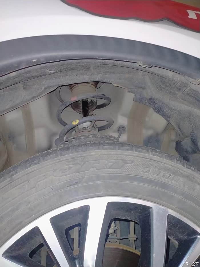

拆下左前轮,这样更能清楚的看到破损的防尘罩了。这里不得不说说减震器防尘罩的作用了。
减震器防尘套的主要主要是为了防尘,另外减震器防尘套还起一个保护的作用,保护里面的润滑油不被流出保护减震器不被灰尘所覆盖从而保证减震器能保持一个最佳的工作状态。
一个减震器我问了一下,大概700百左右。一个防尘罩好像是60元左右。哪多哪少,不言而喻。
此时此刻我想,晚一点来都能直接换雪地胎了。但是十一出行,咱得为了安全着想。

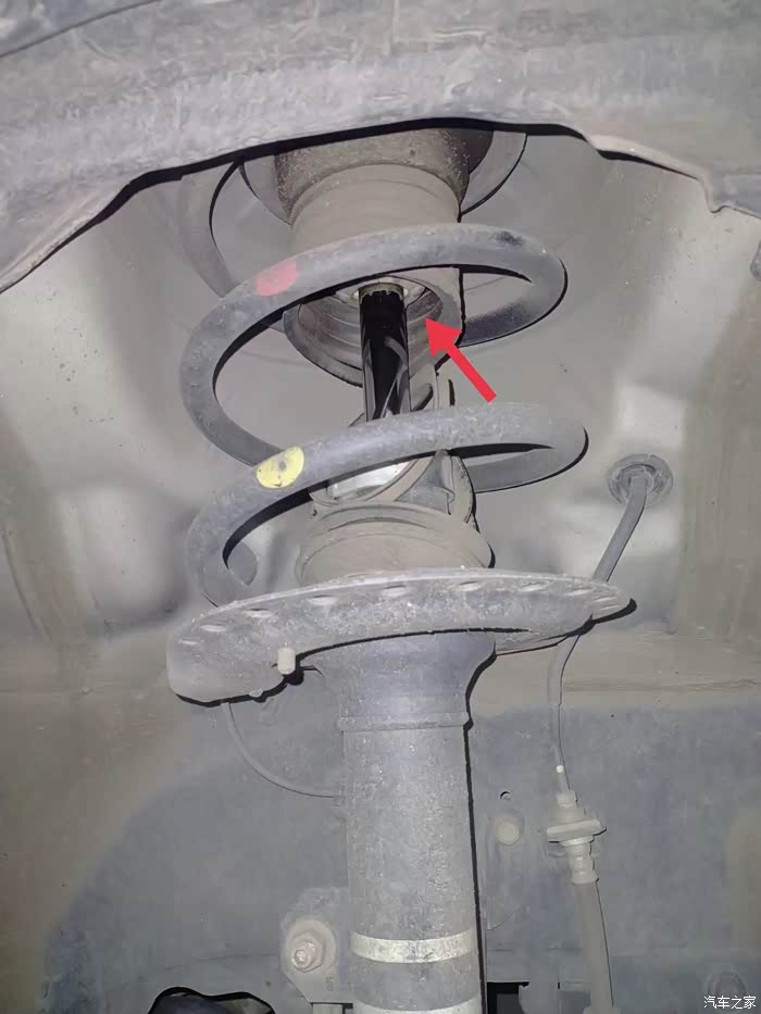

轮胎拆下去之后,特意照2张特写,大家有时间也看看,之前真没注意到这个减震器防尘罩。维修小哥也特意看看,确认缓冲器坏没坏。我一脸懵B,根本不知道是什么东东。
请教之下,维修小哥告诉是图片箭头所指向的白色橡胶。

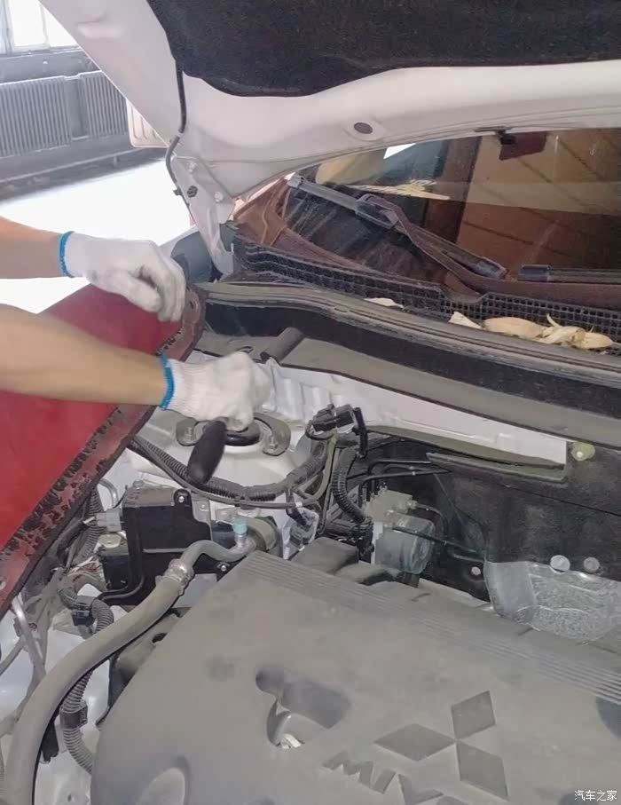

更换减震器防尘罩需要把减震器拆下来。需要先拆下面,再拆上边。

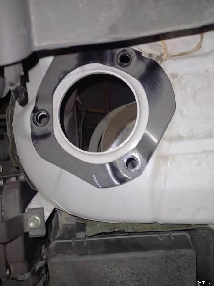

打开前机盖就能看见。一左一右,三个螺栓。以前不知道这三个是干嘛用的,现在知道了,固定减震器的。
上边拆完就是这样了。三个螺栓可以承受这么大重量呢啊

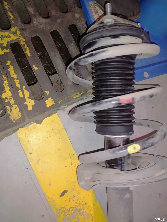

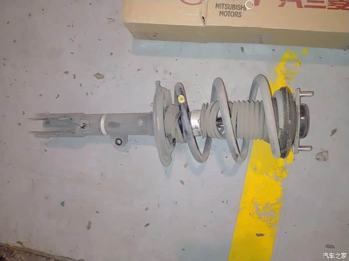

前减震器拆下来了。看着感觉好有成就感,suv就应该这样,一看就是走拦路走的多,哈哈。那么下一步就是拆防尘罩了,上厂家的专用工具
这个工具很好用,不费力就把减震器弹簧的力卸掉了。

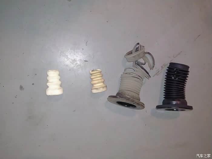

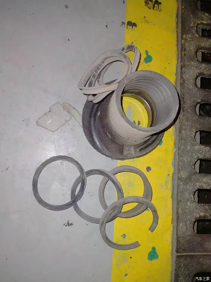

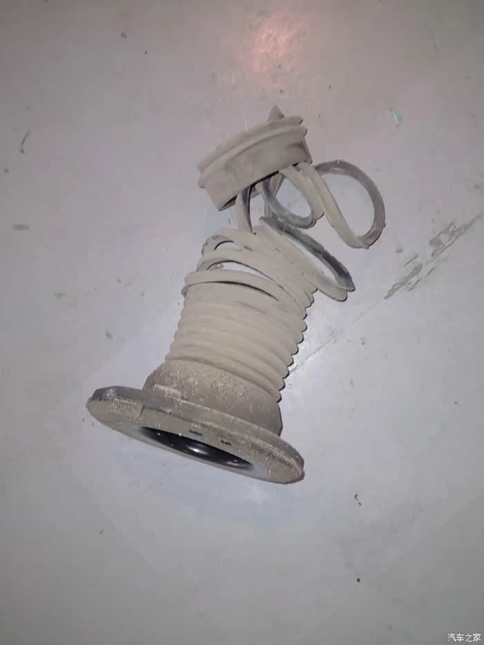

拆下来的减震器防尘罩特写,一左一右,都废废了。原本以为换这个很简单呢,也拆不少东西。
防尘罩已经起不到保护作用了,减震器损坏只是时间问题。如果十一出去玩减震器坏了,是不是很不开心。

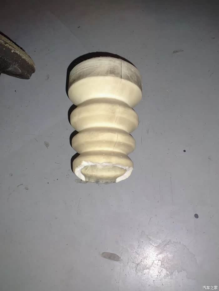

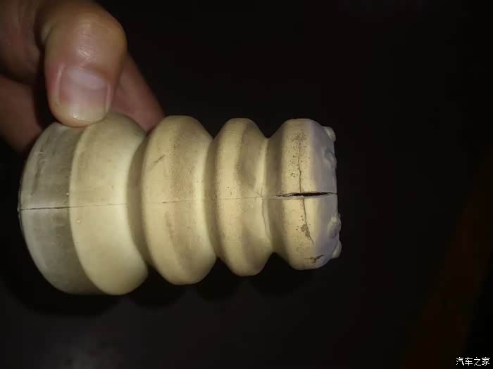

上面提到的缓冲器也出现了破损。缓冲器的作用顾名思义,采用缓冲原理,提升减震性能,还保护减震器和悬挂系统,避免减震芯的油封漏油。
维修小哥跟我说,正好和防尘罩一起换了

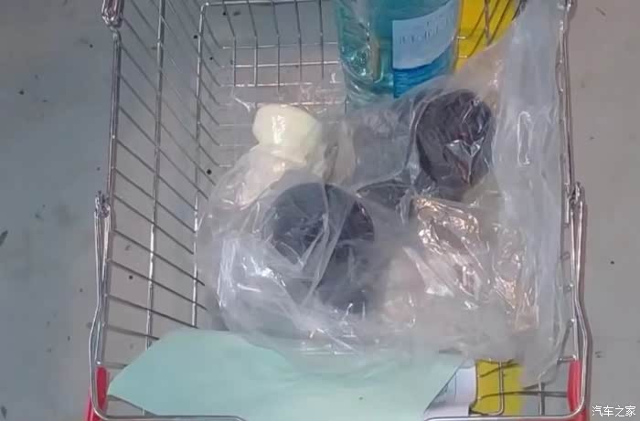

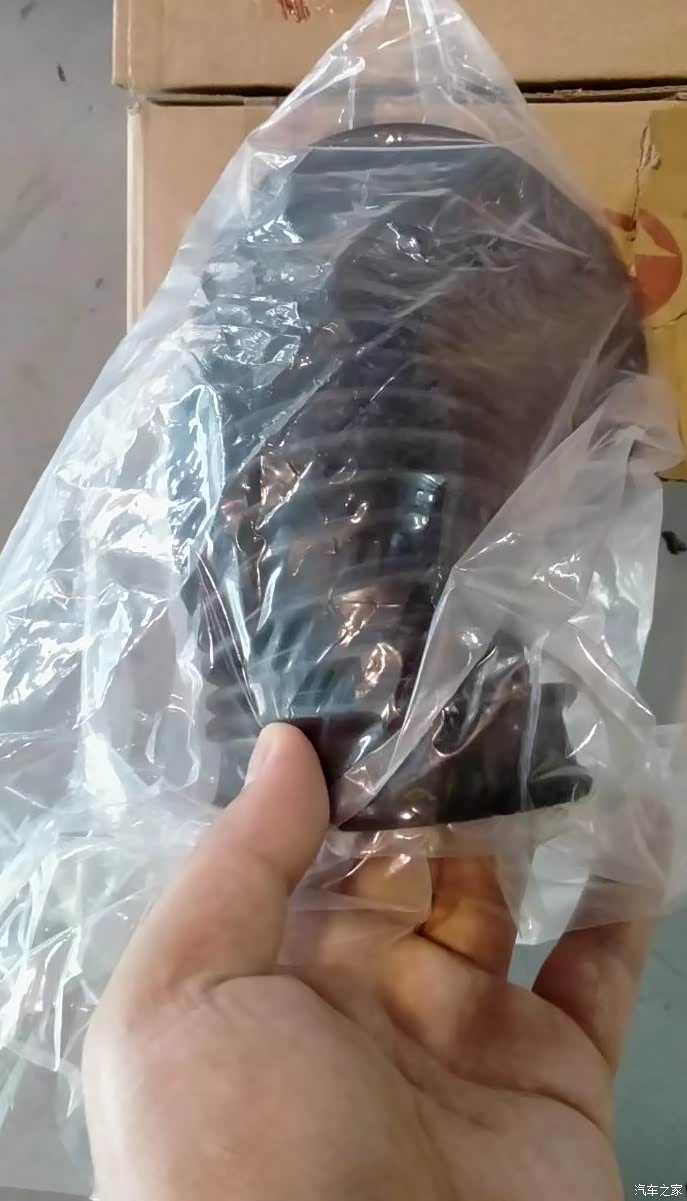

2个减震器防尘罩,2个减震缓冲器。一瓶玻璃水,十一出行店内送的!服务真的是太周到了。
新的减震器防尘罩,很柔软。

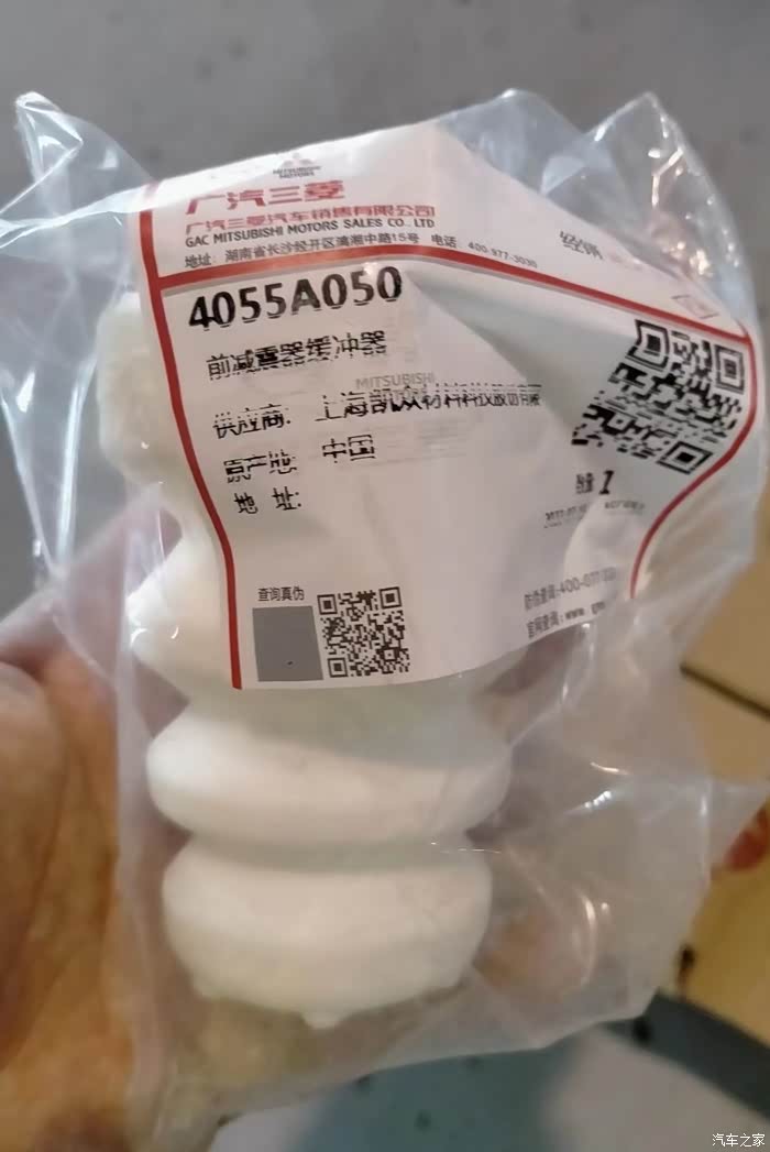

新的缓冲器。供应商是上海的,质量应该错不了。
新旧对比图。维修小哥也拍照,需要给厂家发过去。咱们在保,所以才能免费更换。
