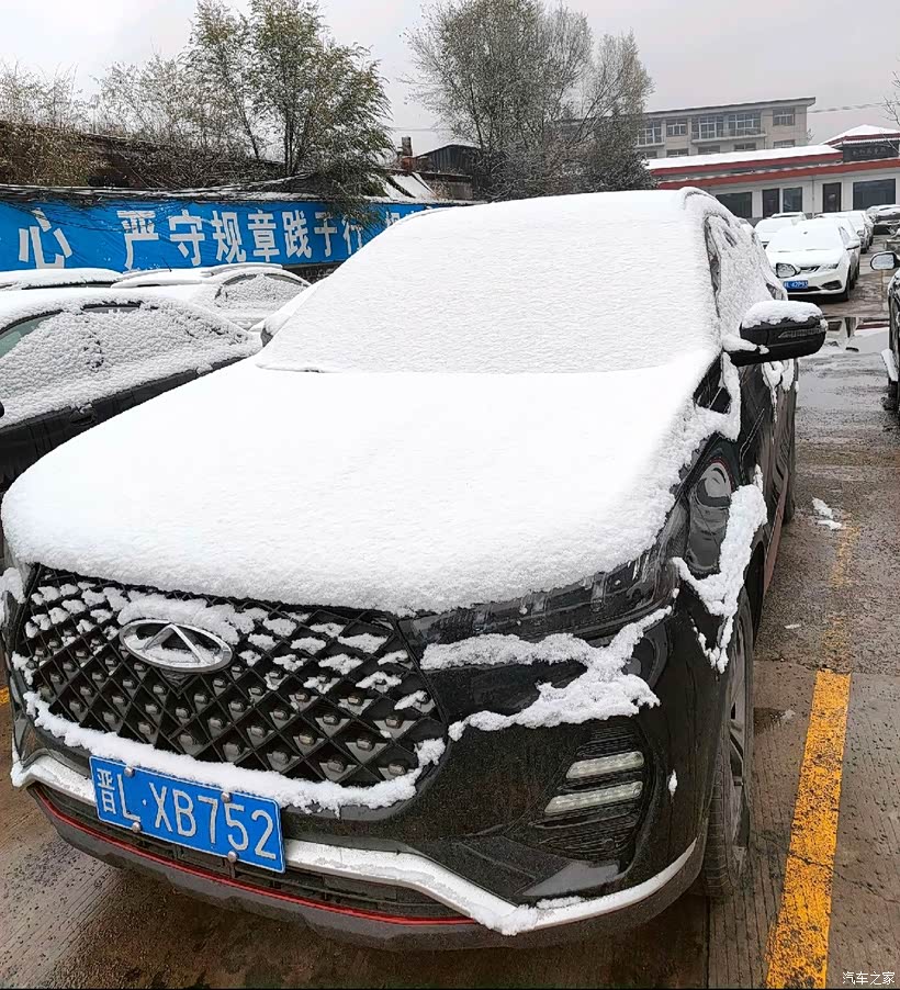

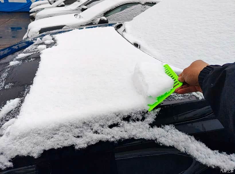

雪下了一夜,天明以后就不下了,下了班的我准备开车回家,到了停车场看到虎子被一层雪覆盖,形成了一道独特的风景。虽不忍心破坏,但我要用车,没办法!开始除雪!

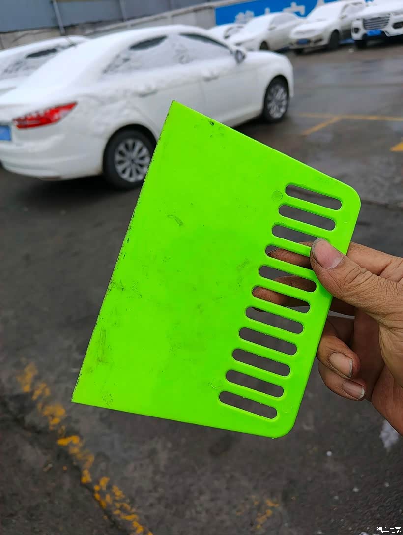

看我的除雪除冰神器!好用又便宜个位数5个!塑料材质不伤车漆!推荐给车友们!塑料腻子板!很多东西不按照本来用途来用会有意想不到的效果!这玩意用来去除前挡风玻璃的冻冰冻霜嘎嘎好用!
除雪的过程好解压啊!!!不到5分钟车上的积雪已经被我除的七七八八了!回家!!!

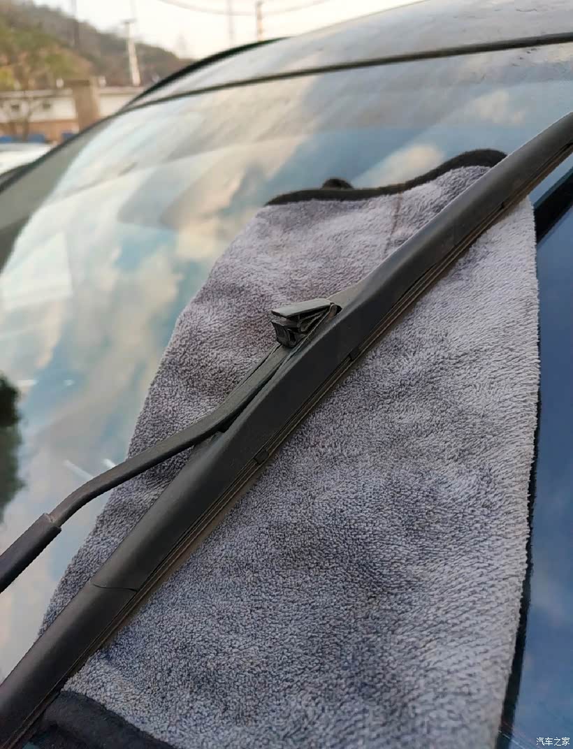

前几天从后备箱拿东西的时候发现我的后雨刮胶条已经坏成这样了,前雨刮刮得也不是很干净了!我就在网上买了一副雨刮正好今天雨刮回来了给他换了!
各位车主自己更换雨刮时一定要往下边垫个毛巾以防止雨刮臂对玻璃造成损伤!

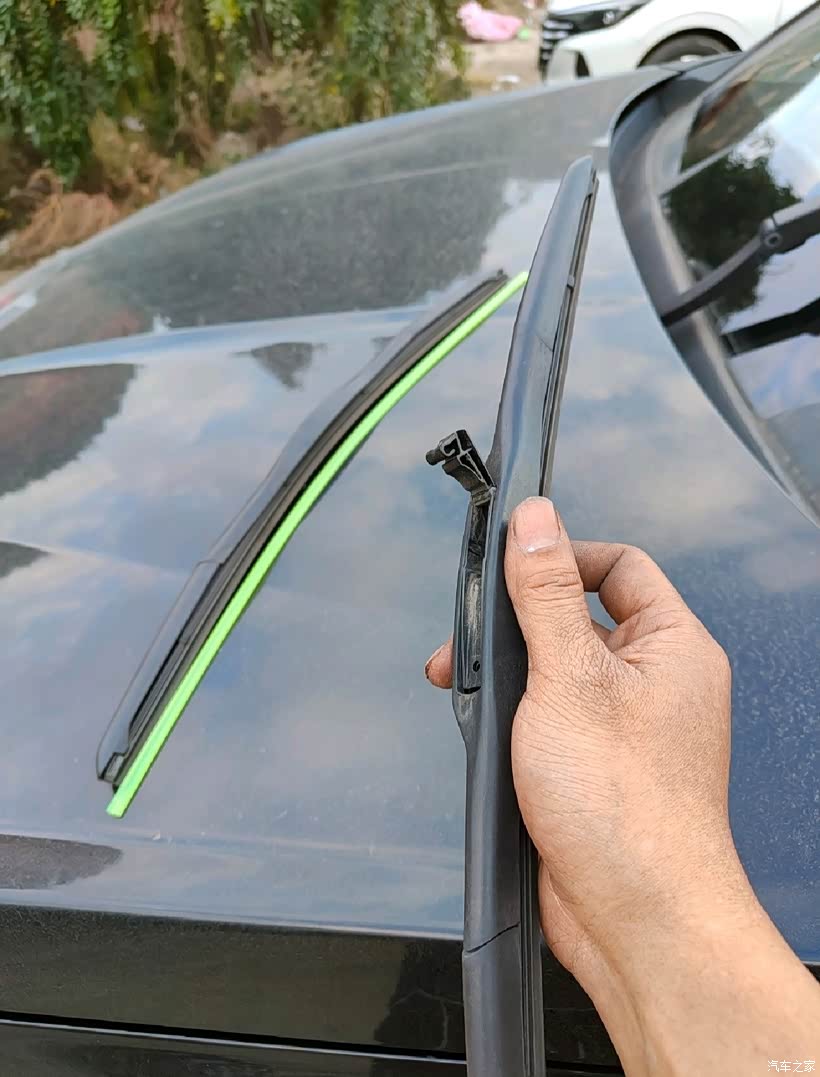

22款虎7的雨刮臂是u型卡,把卡扣扣起往下一拉就拆下来了,然后新雨刮对准一推把卡扣扣住就好了非常简单!
大家买雨刮一定一定要和客服核对好卡扣类型!我买的时候问了的结果买回来的后雨刮还是不能用!我又跑到汽配店让人家给我换了一个(我也是这次才知道虎7的后雨刮是可以直接换胶条的)!

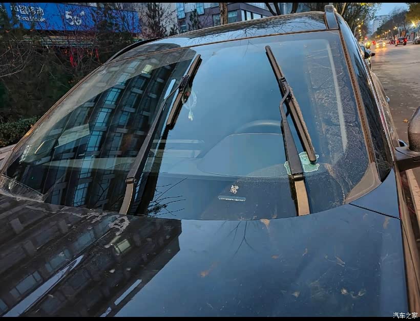

换完以后实验,刮得非常干净!雨雪天气行车中雨刮非常重要,所以雨刮刮得不干净就要及时更换不然会影响行车安全!

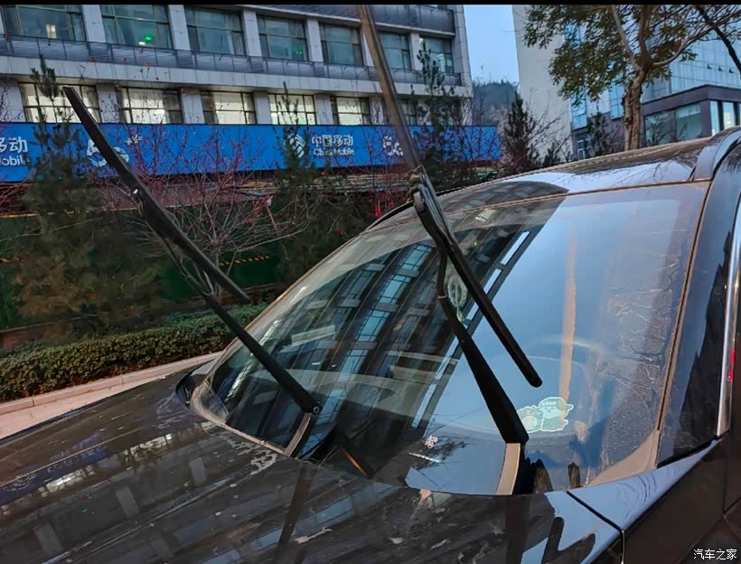

最后有下雪天气的时候,在下雪前可以把雨刮翘起来!以防雨刮和玻璃冻住,延长雨刮的使用寿命!更可以避免误操作造成的雨刮器损伤!
我去年冬天就是雨刮被冻到玻璃上了我没注意就开雨刮!然后就成了独臂侠了!雨刮一个动,一个不动!还好最后经过师傅检查只是螺丝松了不是电机或者连接件坏了!
很多车主可能不知道,虎子的雨刮有维护模式,方法就是把车辆通电再断电,然后迅速拨动雨刮拨杆就进入维护模式了!雨刮上来就不会下去了!之前我也不知道,往起翘雨刮时雨刮和前盖磕碰,翘不起来,后经车友指导才知道还有维护模式!
