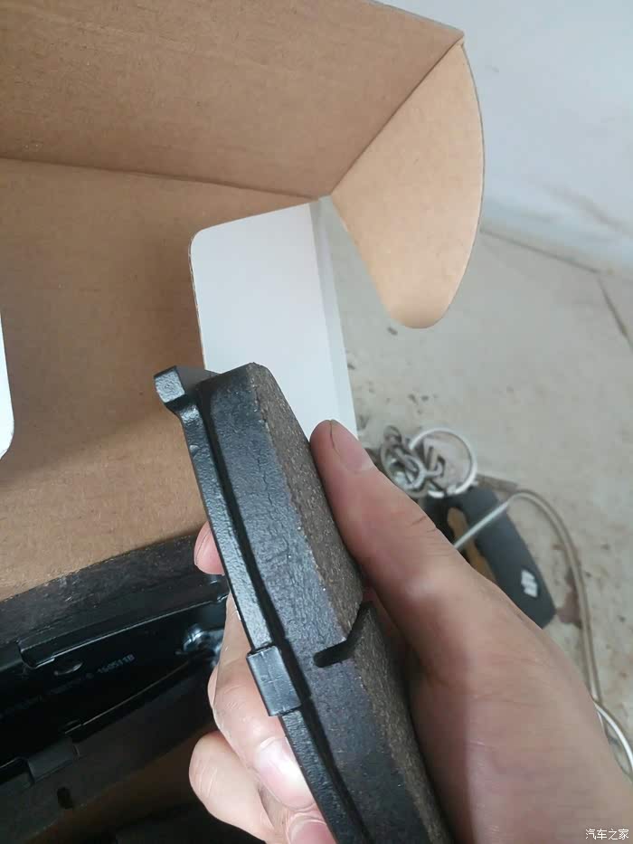

先来看看新片,某多的牌子
侧面表面有裂痕,不知道是否正常

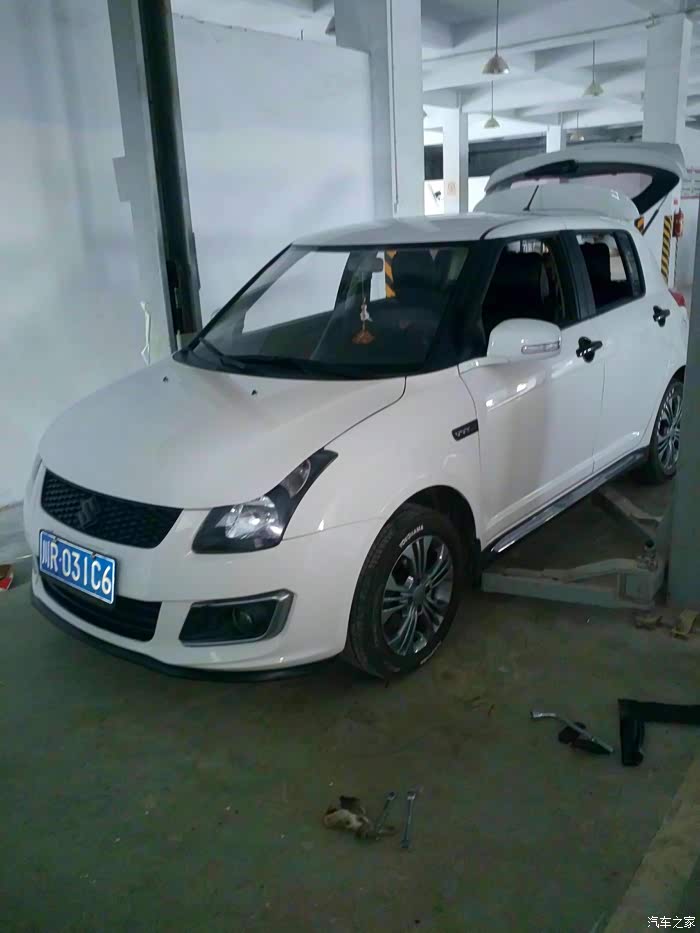

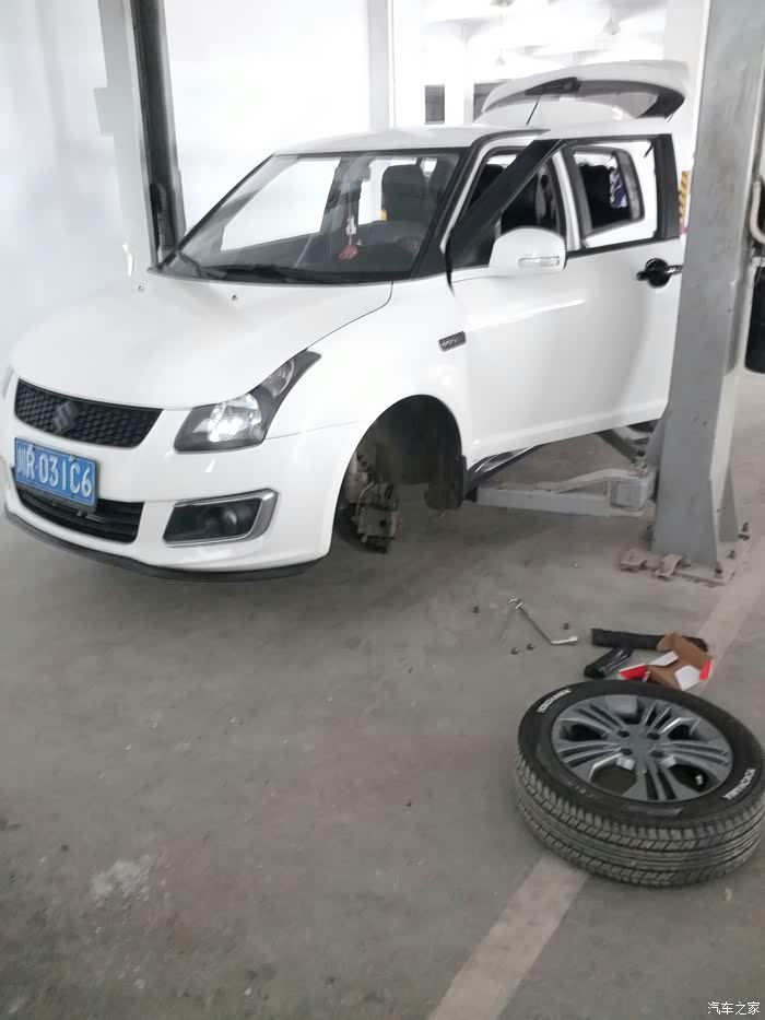

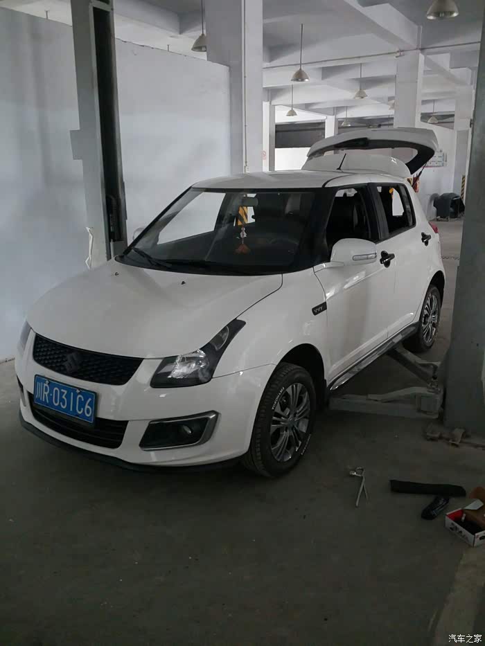

上架子,没架子的同学用原车带的小千斤顶乜可以

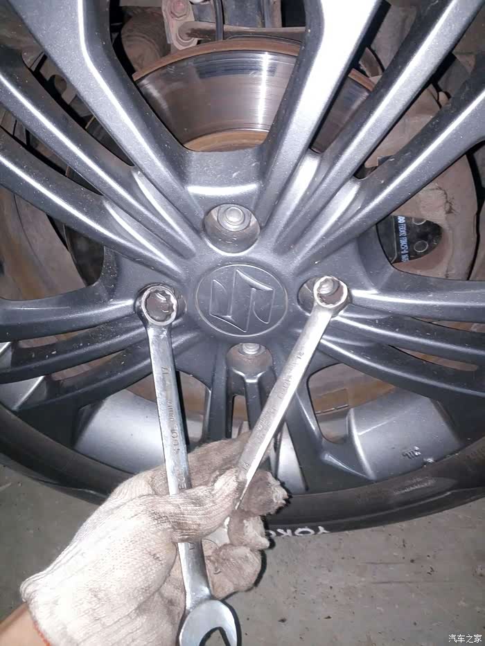

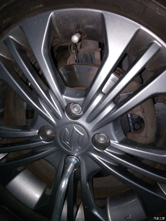

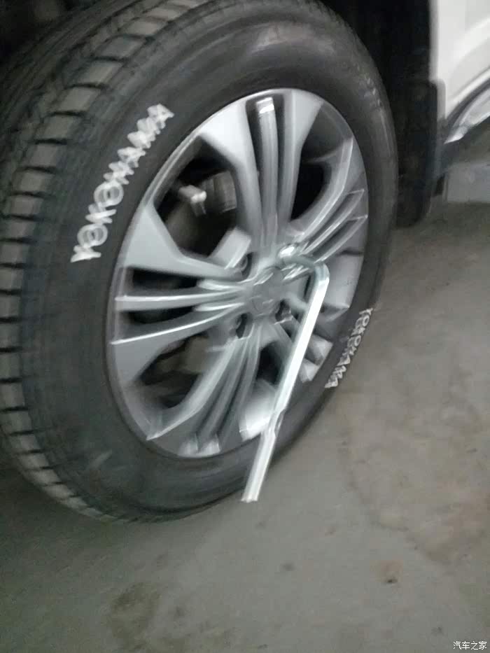

原车自带的轮胎扳手,轮胎没离地的时候先松掉螺丝,然后升起来再卸螺丝和轮胎
轮胎卸掉,用千斤顶的同学注意把卸掉的轮胎垫在车底,以免千斤顶失效伤人伤车

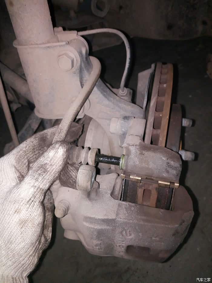

方向左边打死,才好下手背面的螺丝

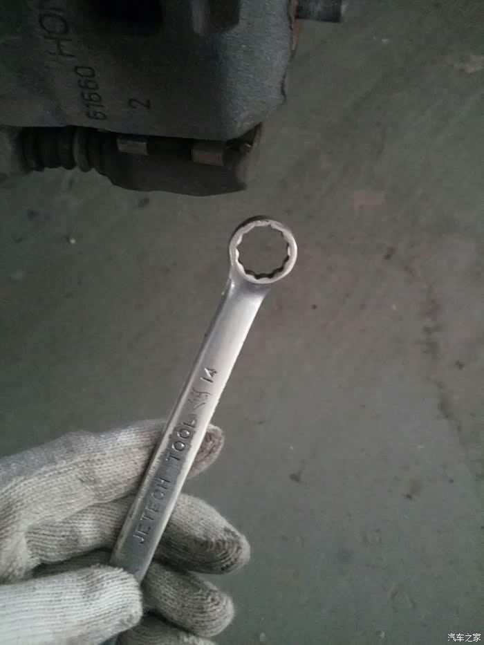

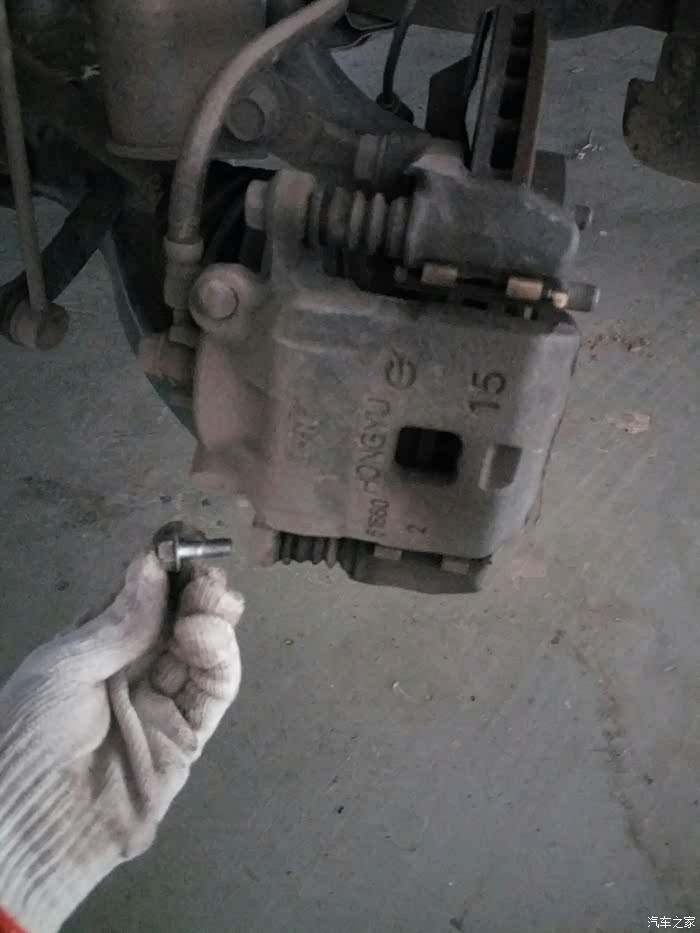

14号扳手,五金店几块钱一个

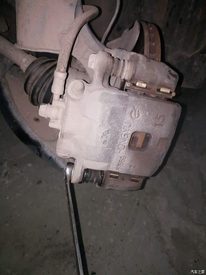

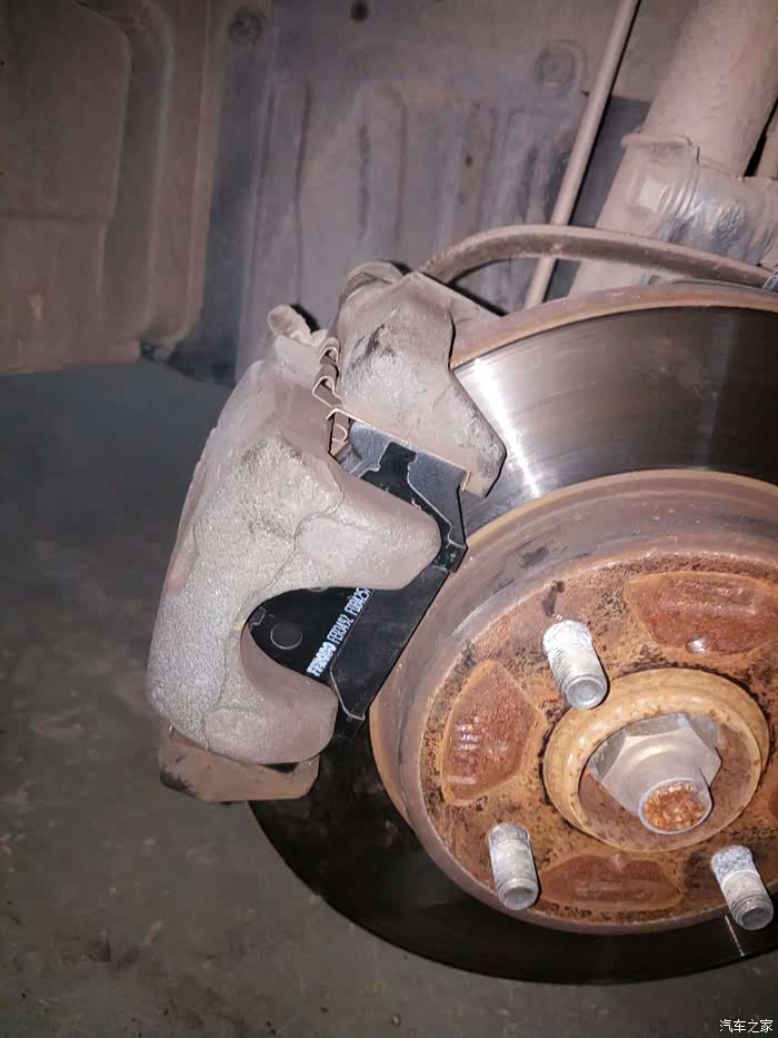

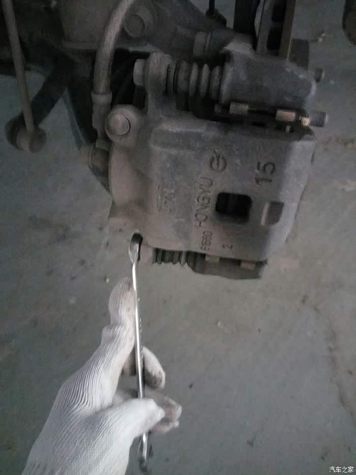

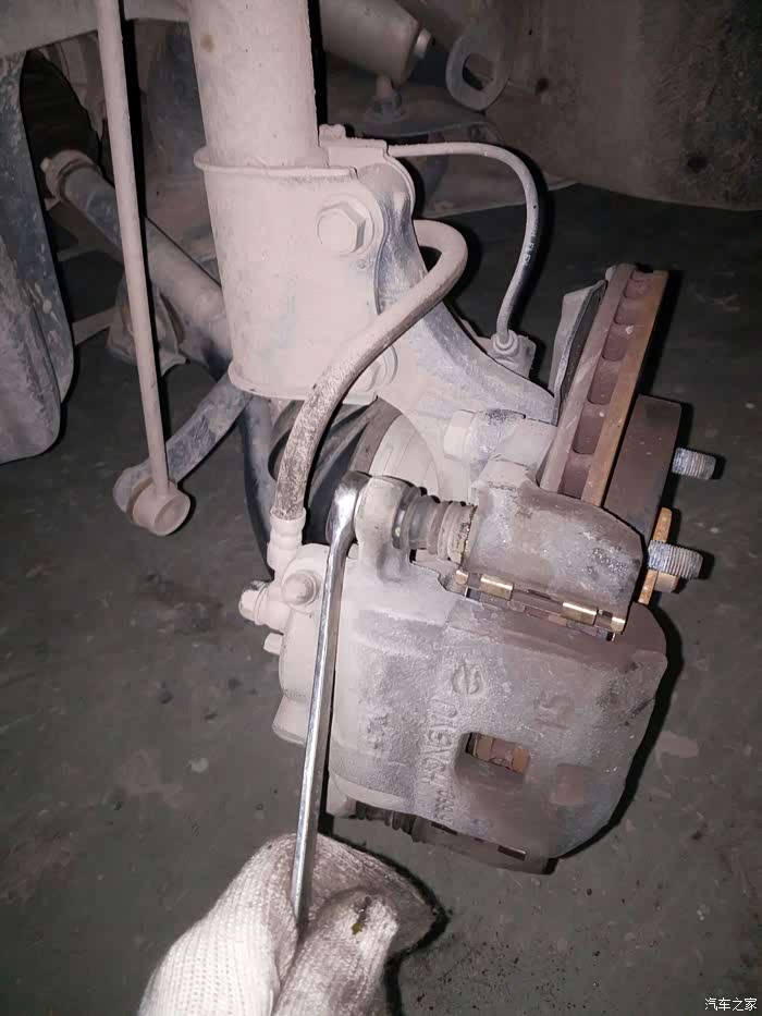

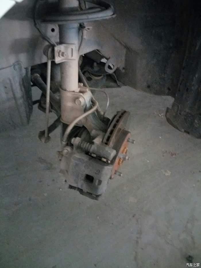

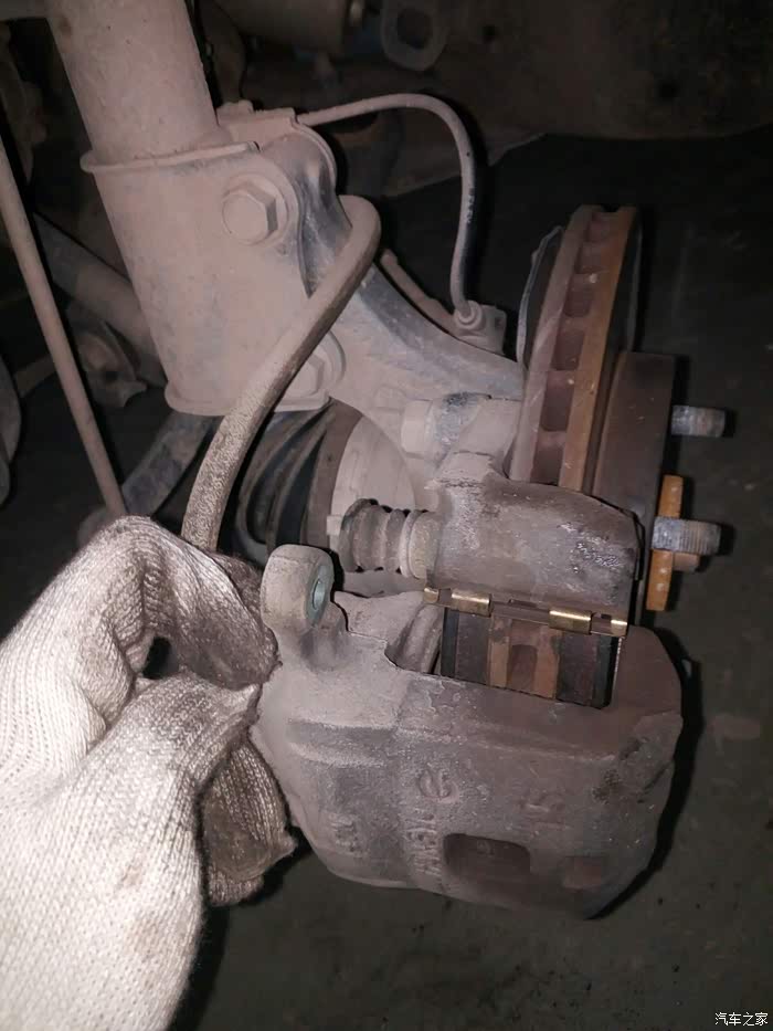

先拆卡钳下面的螺丝,往下扳
取下螺丝

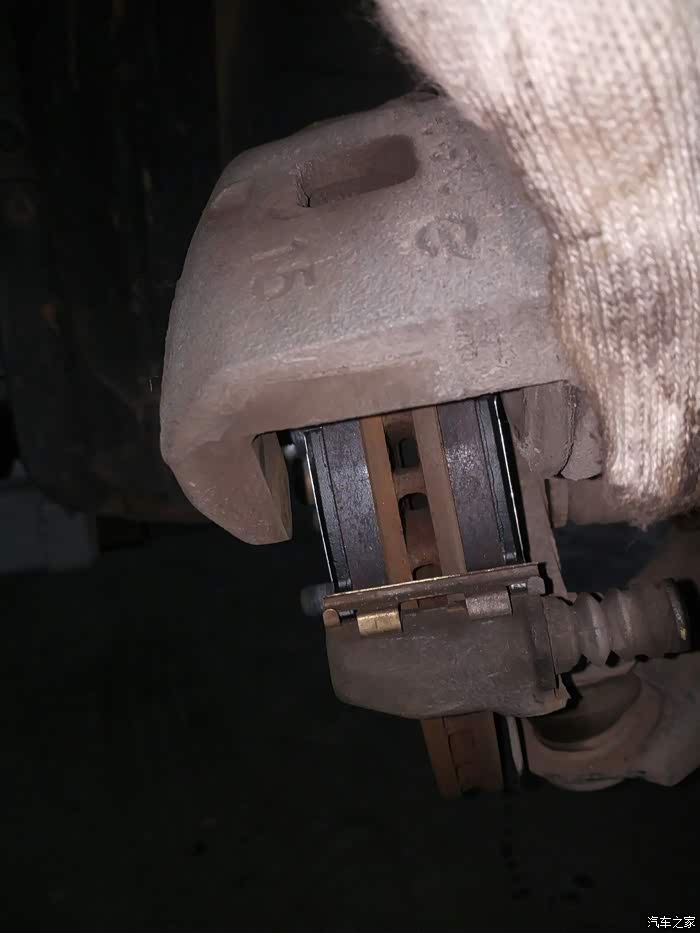

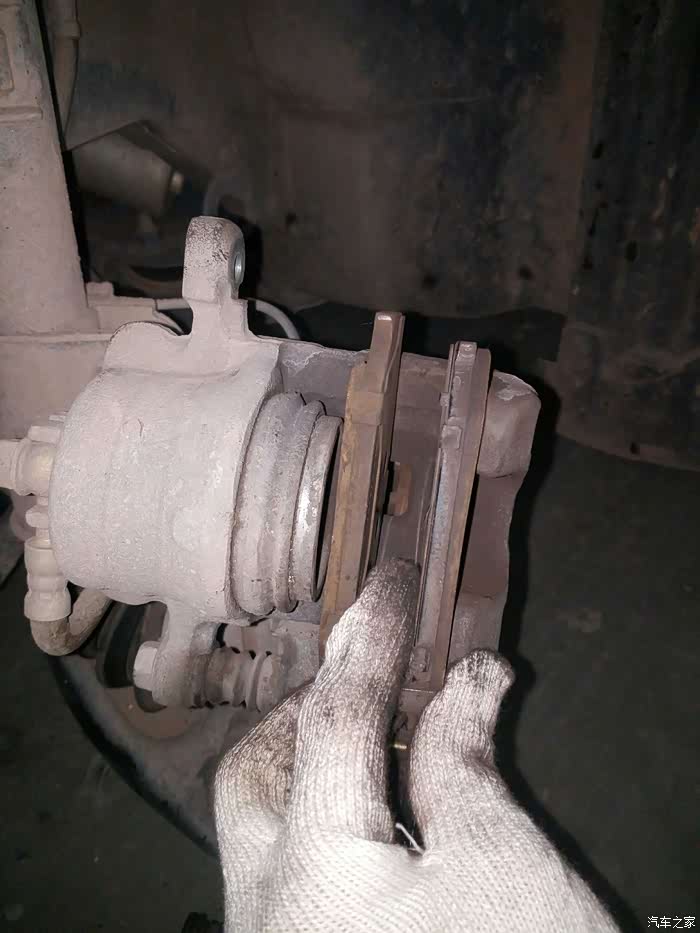

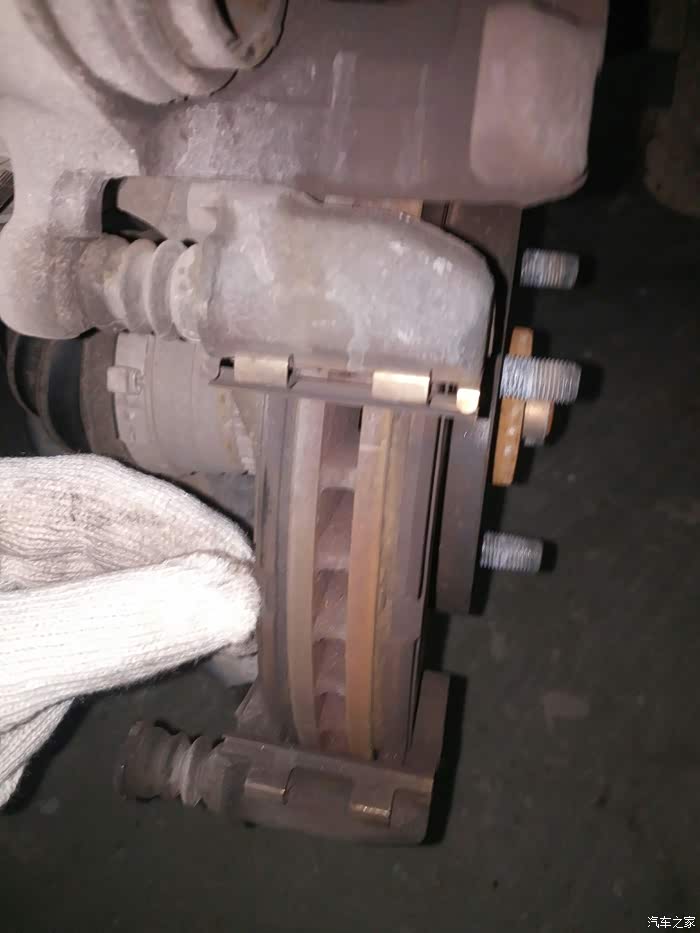

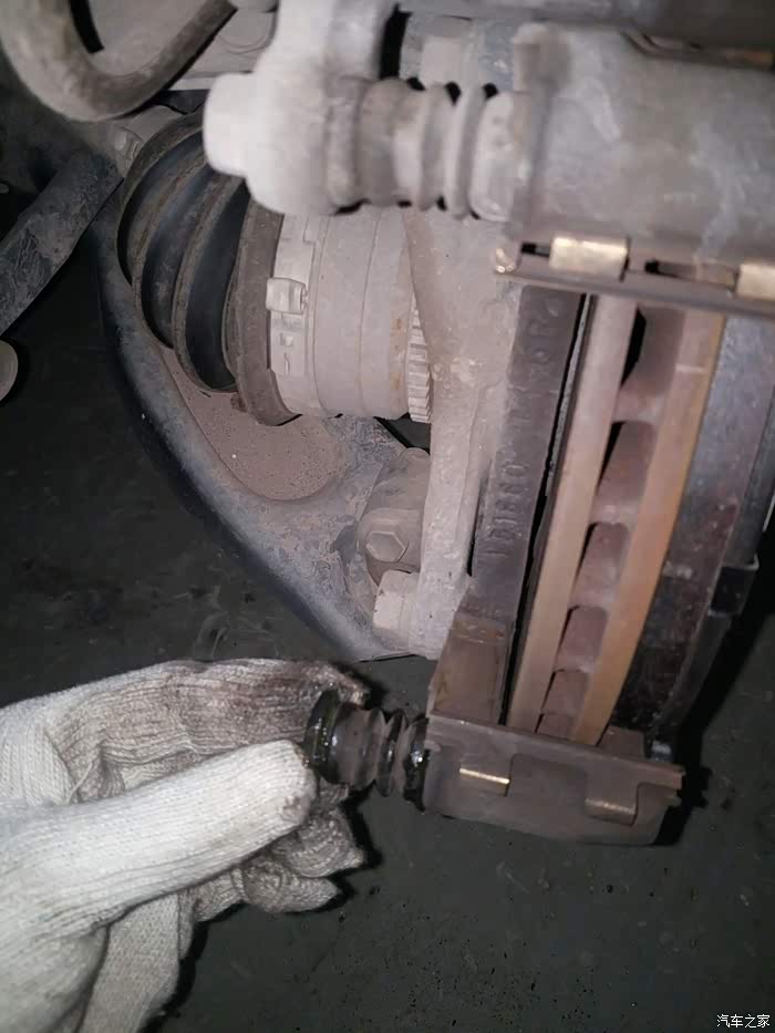

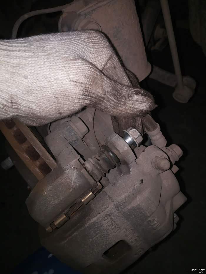

然后一根手指都可以翻开卡钳

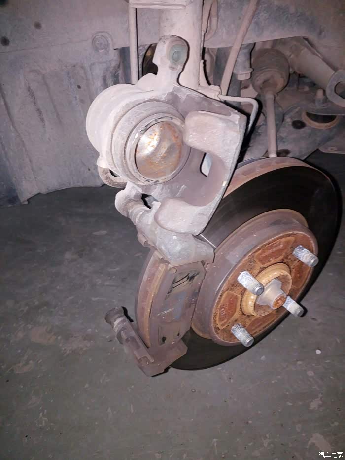

翻到顶上去

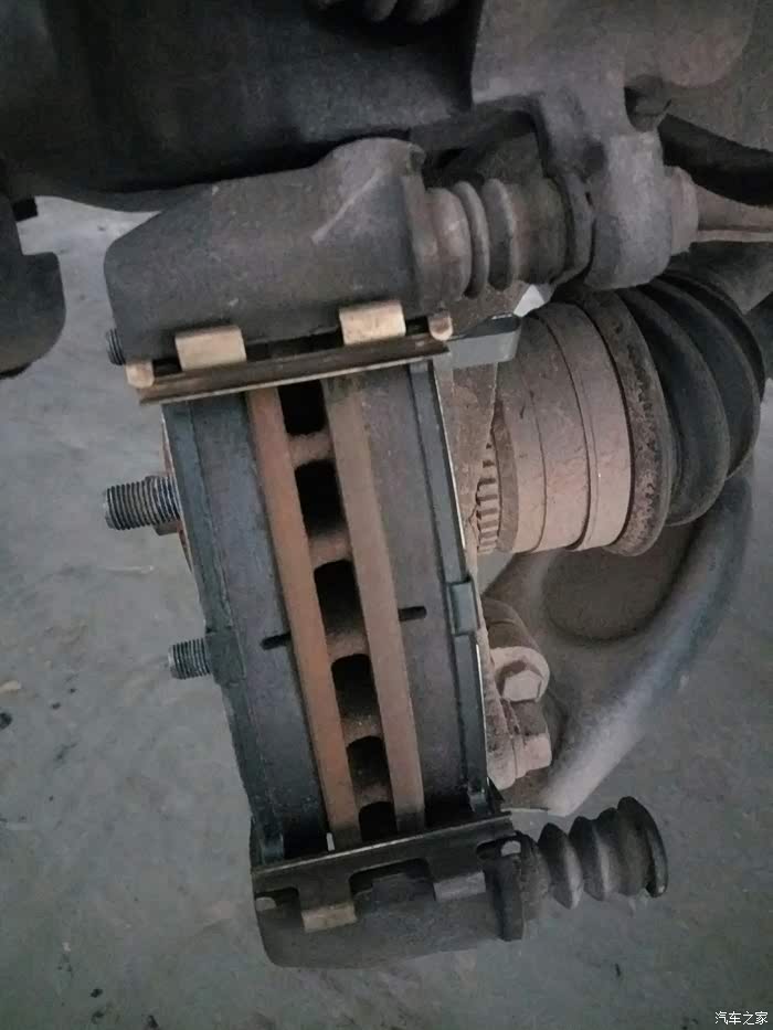

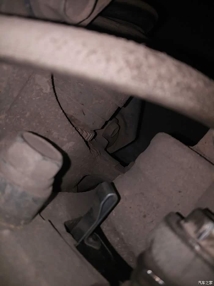

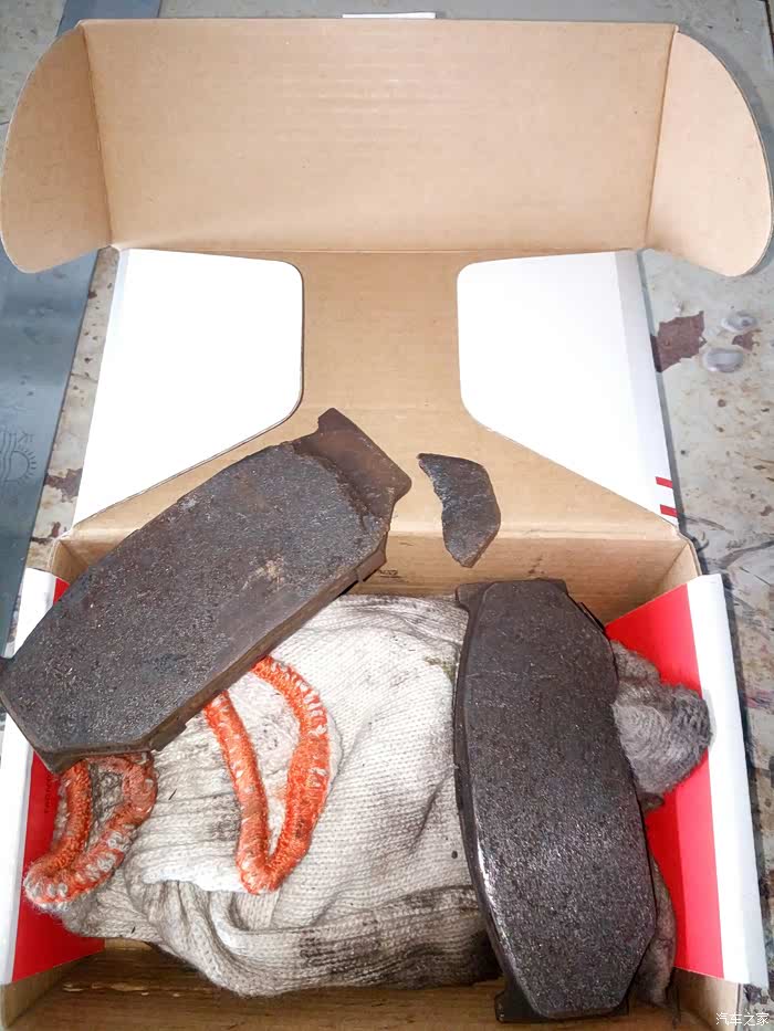

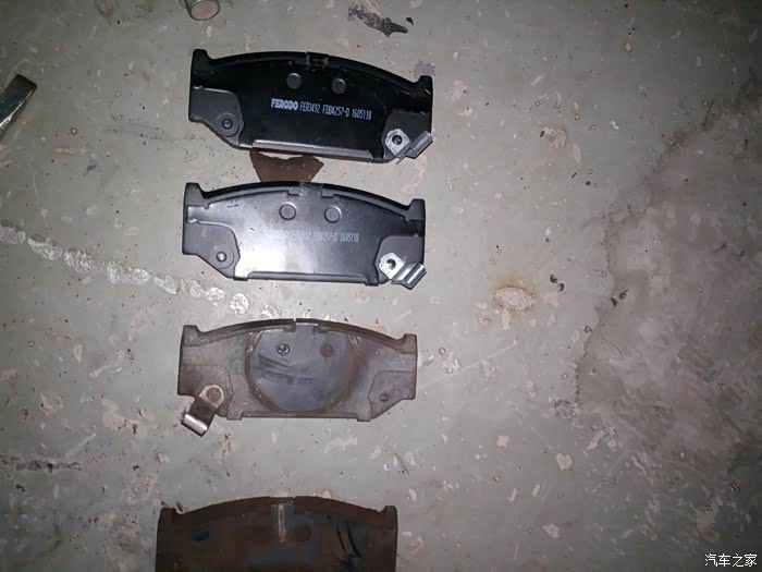

厚度不太理想了

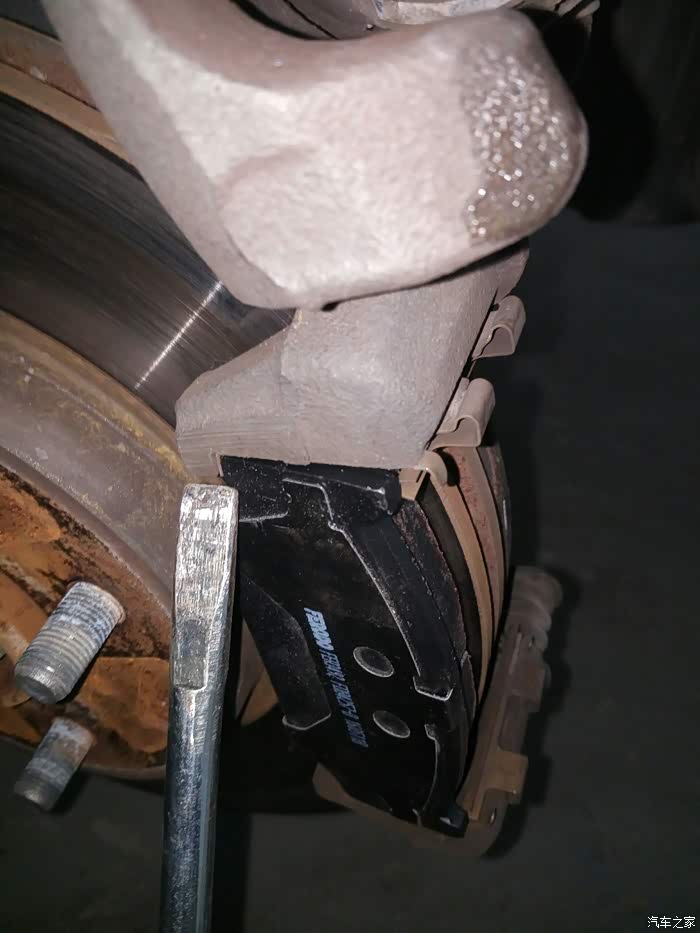

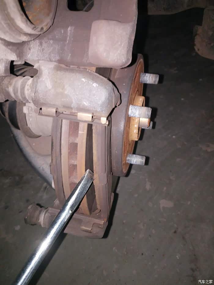

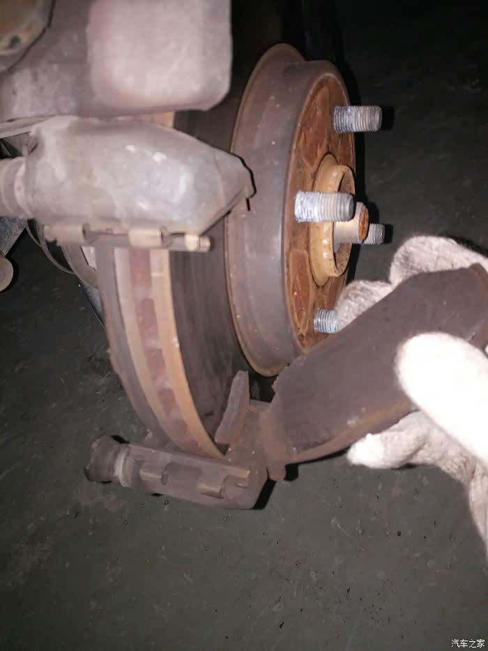

用起子轻轻翘开刹车片

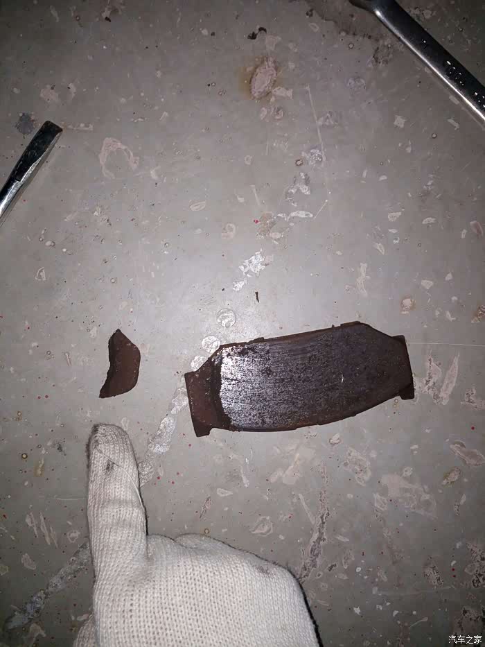

***原厂咋回事
断了一块儿
新旧对比,这才不到三万啊
新旧对比,原车报警铁片和新的位子不一样,不过不影响

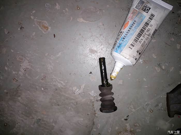

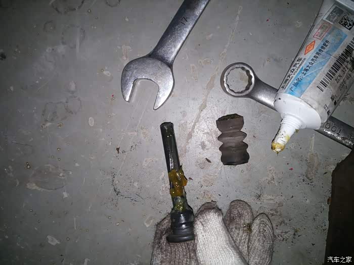

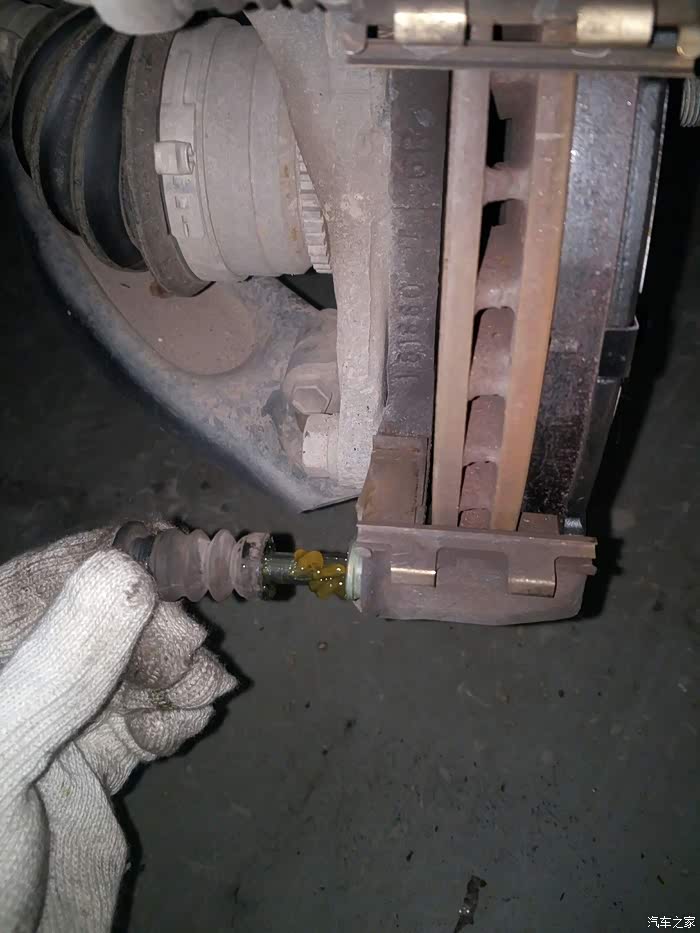

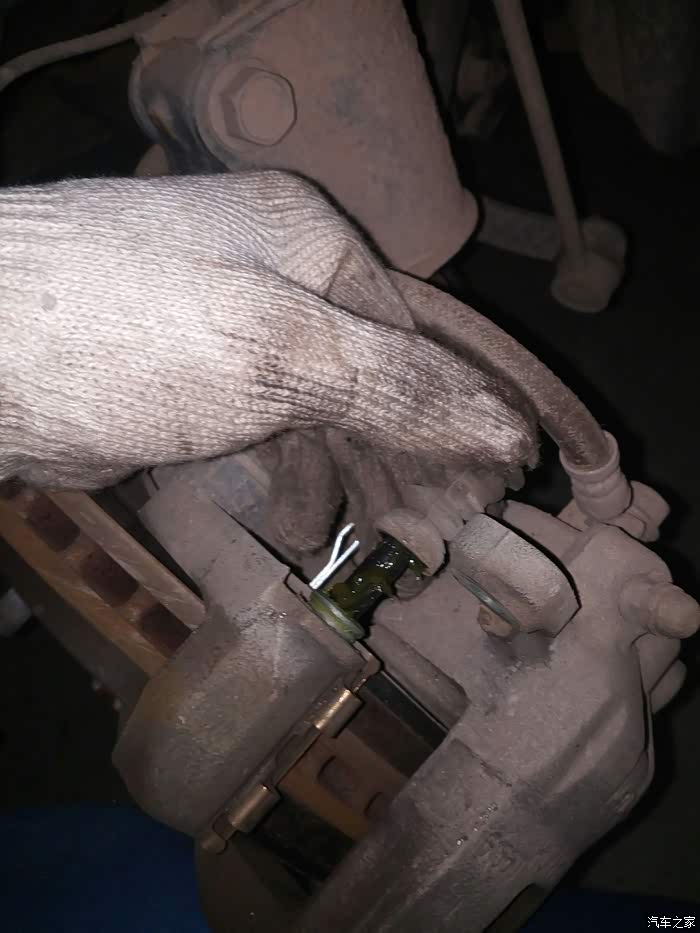

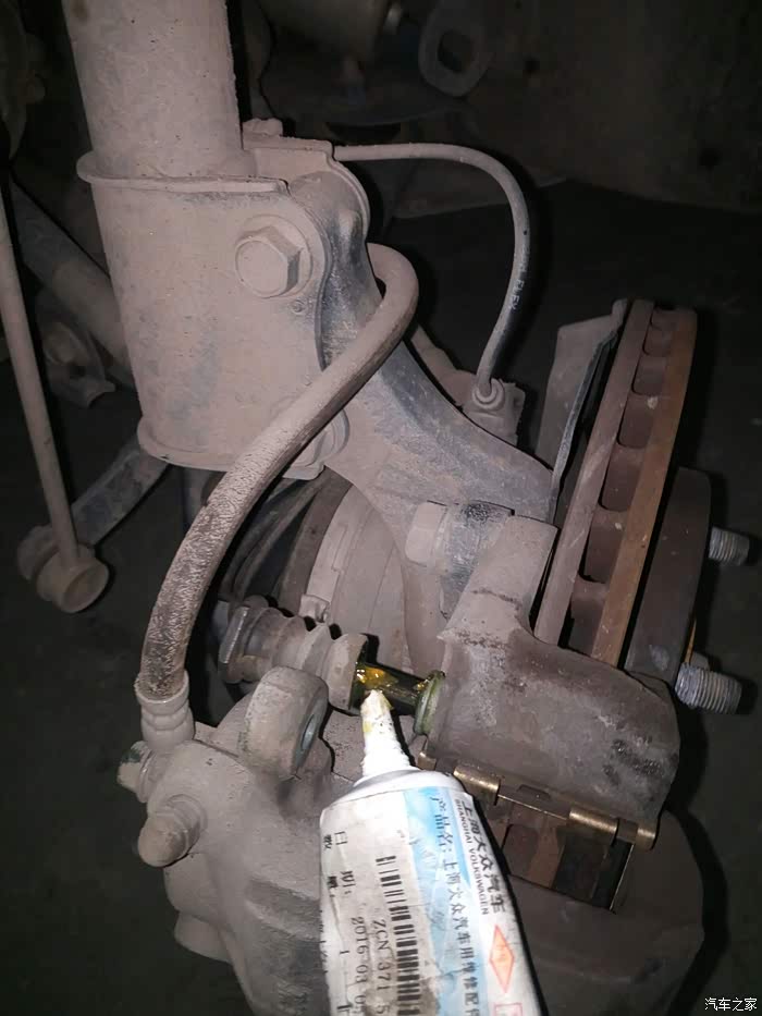

拆掉导向销,直接拔出来就行了
给导向销上油。很多修理厂不会做一步,拆掉刹车片换上新的就完事儿了,4儿子有,但是套装加两百,就是所谓刹车系统养护,还有两个产品刹车盘清洗和螺纹胶好像,不过这两个没什么实际用处,骗钱来着
多少上点,反正不要钱
原方位装上
扣好防尘套

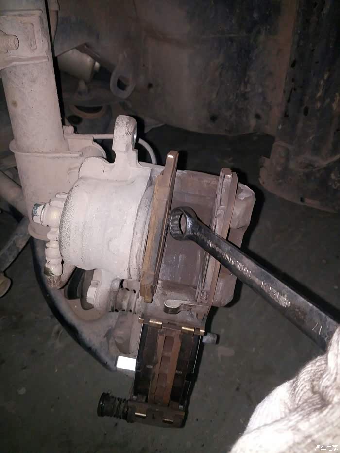

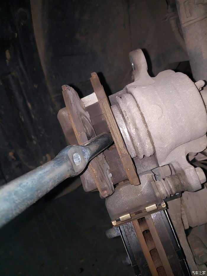

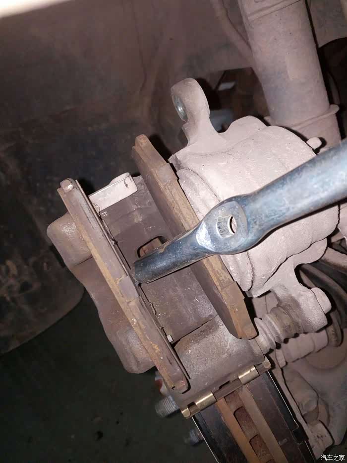

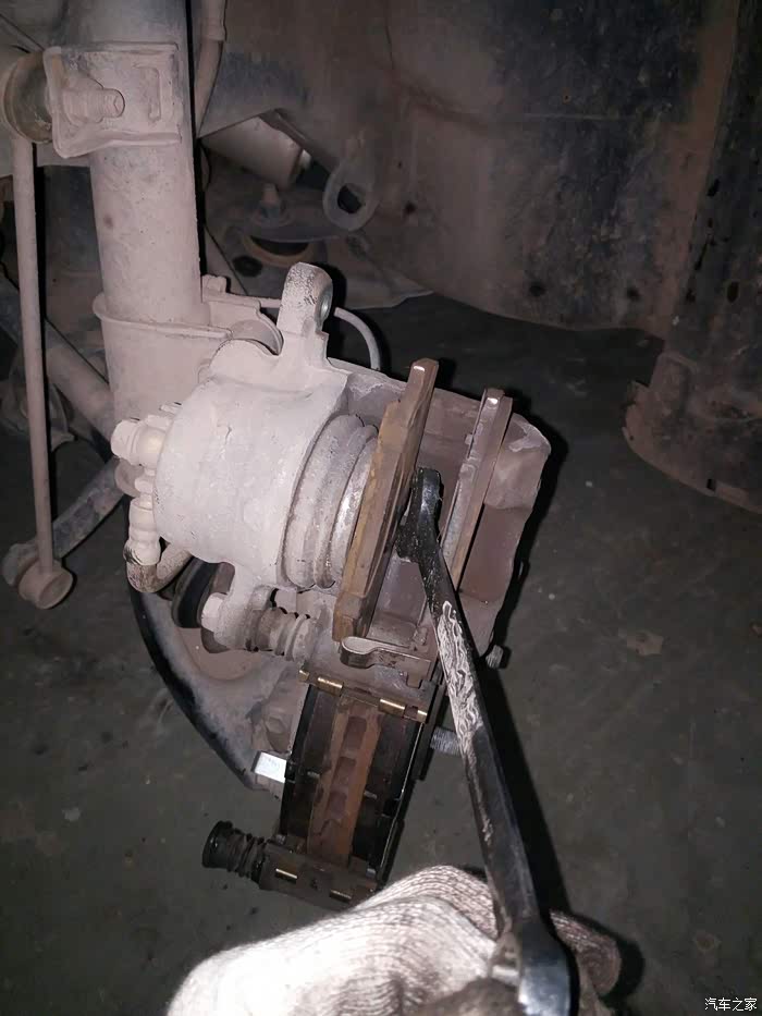

活塞回位乜很简单,把拆下来的两个旧片放在左右两边,如图
然后用扳手利用杠杆原理,使劲撑开,过程非常简单,尽量用大点的棍,我用的14的扳手,很用力才把它回位,大点的省力,自行补脑把
以回位

上油
套好防尘罩,螺丝拧上

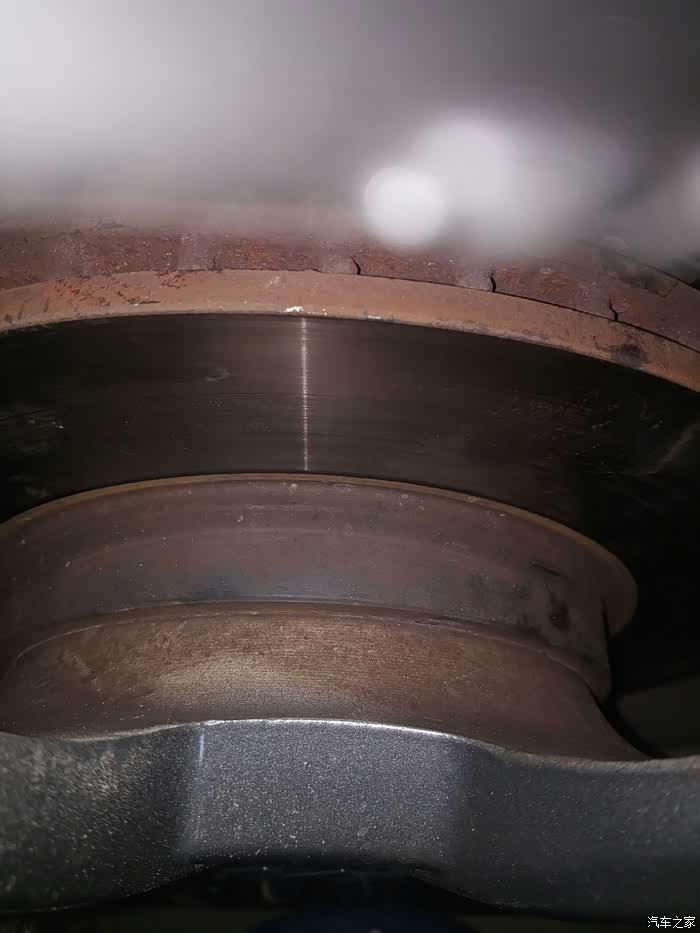

看看,好厚
下面油上太多了,擦擦,免得跑到盘上影响制动效果

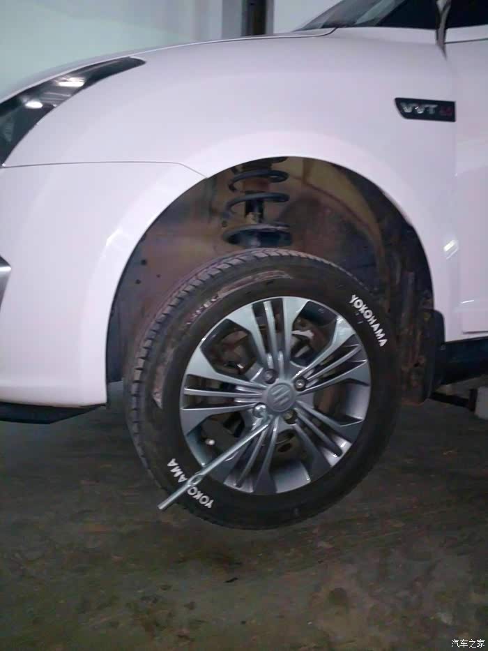

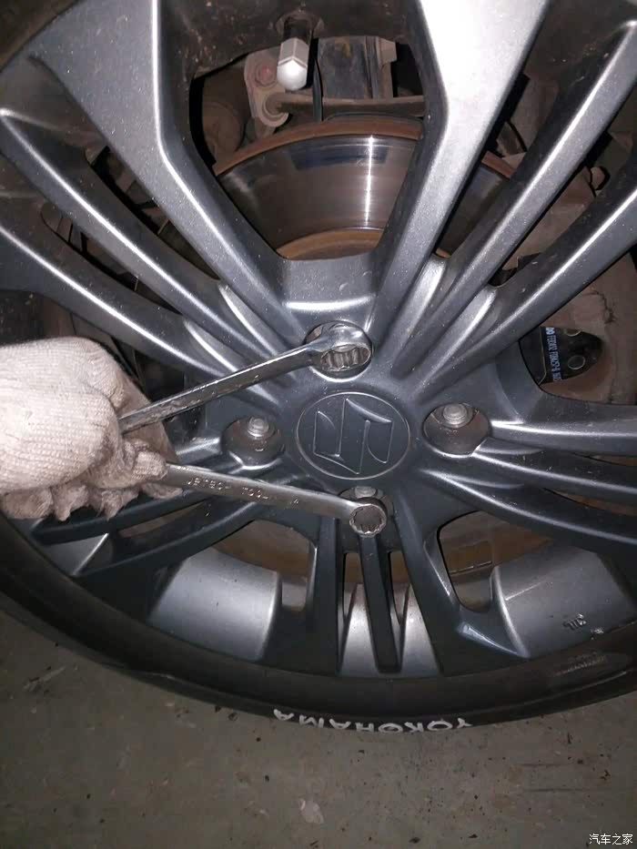

轮胎套上,

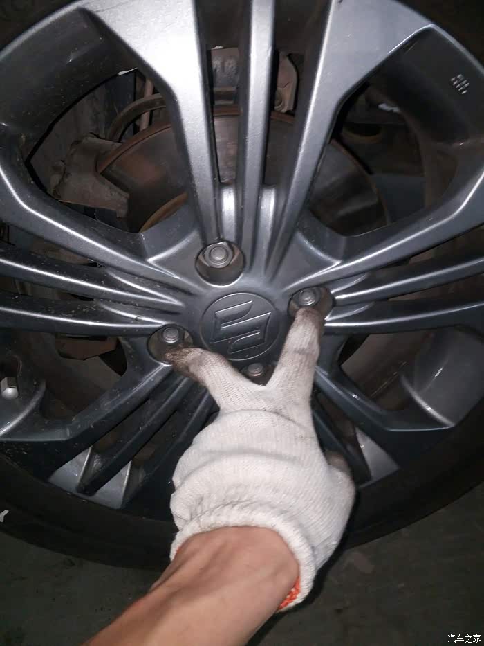

注意轮胎螺丝对向拧紧,先左右
后上下
拧紧之后看看轮毂和轴头连接处是否有偏差,如果有的话就是你螺丝拧的有问题,取下从新拧
