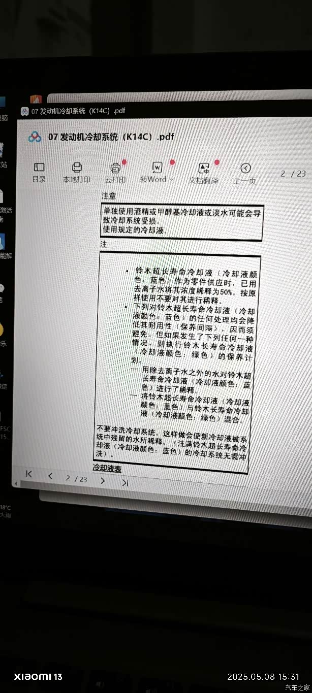

排干净空气了吗
2025-05-08 15:33:47
后换的防冻液估计和原车的不一样
