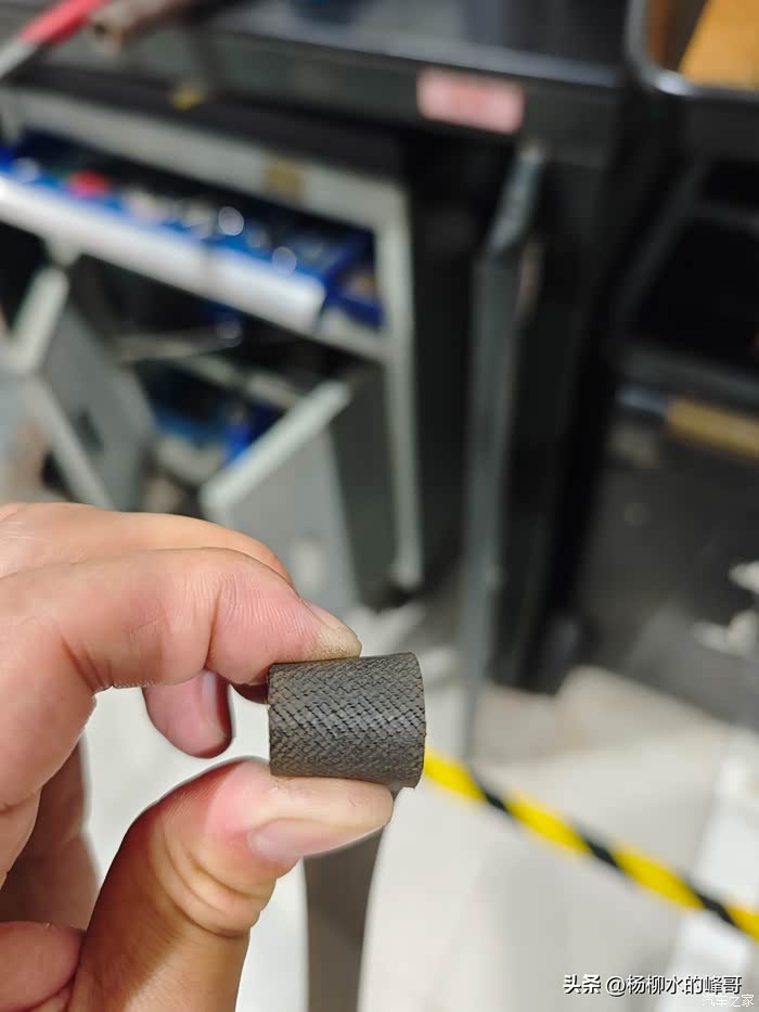

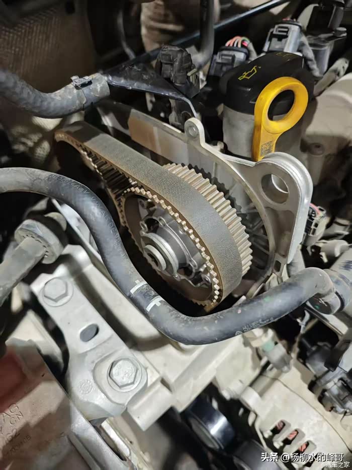

弹指一挥间,我的速腾又到了保养手册上规定的12万公里,更换正时皮带的时间了,之前浏览各大论坛,抖音等媒体,很多的观点是大众系可以在15万左右更换,但亲眼目睹有车友在13-14万间皮带断裂导致发动机大修的案例后,还是咬牙狠心决定在119900公里时提前更换正时皮带三件套,配件从网上正规渠道购买的原厂件350元,4S店拆装工时费580元,优惠100元,会员再9折优惠。前后用时约3小时,看来拆装还是非常费时费力的,这也是我保养维修过程中时间最长的一个项目了。
拆下正时皮带后,仔细一看原皮带还是布满裂纹,不禁感叹:未雨绸缪换得及时。各位车友你们的车啥时候换的皮带?或者打算啥时候更换?欢迎交流
