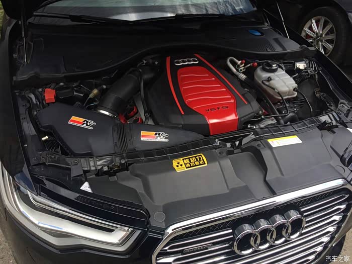

小心脏强悍不!  看着挺唬人的
这张比较喜欢,霸气!!

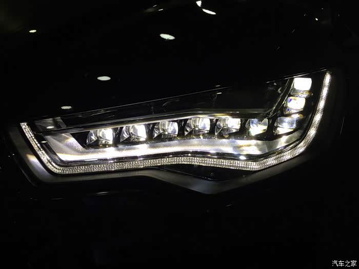

灯厂出品,必须要有的全LED大灯,很黄很暴力啊。   邓紫棋有首歌就是唱出了广大奥迪车友的心声,至于是什么歌我就不说了

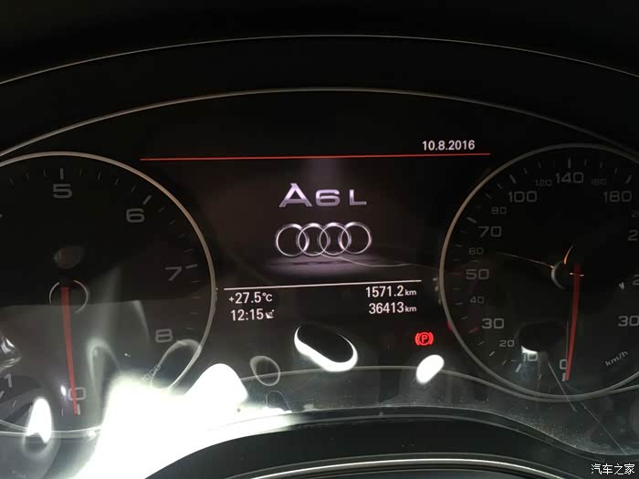

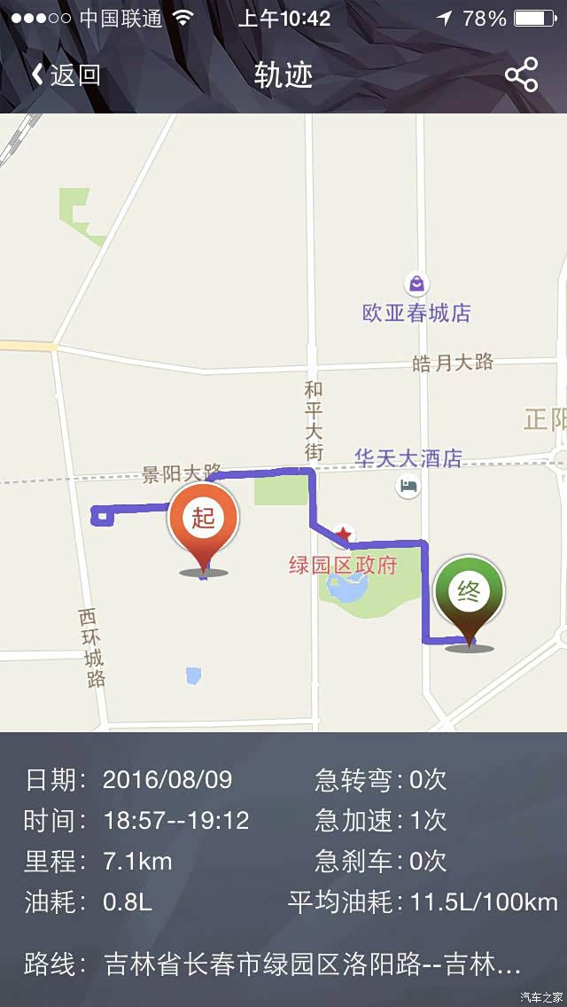

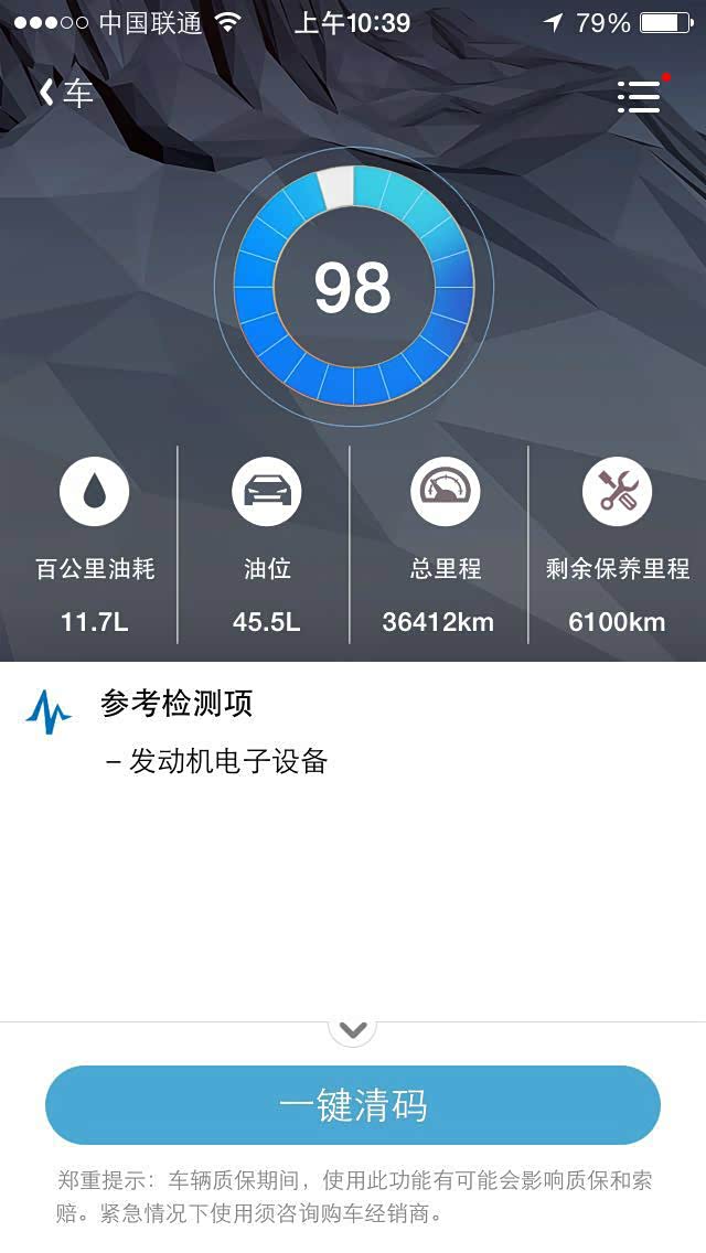

正式从我的小六开始,至今已经跑了36413km  平时也不怎么跑长途,都在市区开,所以公里数自然不算多。
验明正身,公里数今天中午拍的,原谅我没有听取车友的意见把仪表上的保护膜拿掉,只是为了保护仪表而已,因为仪表实在是太好看了 生怕划坏了,影像美观

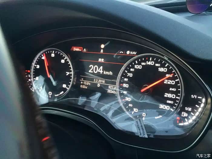

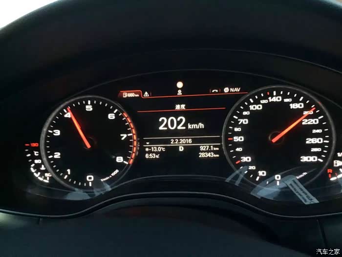

这是过年回老家的时候,走一段刚修好的大路 ,使劲踩了一脚油门,到这时候再踩油门加速的感觉就不是很明显了。
204km/h  4000转,感觉还不错,后面最快跑了230, 没有拍照。第一次跑这么快,感觉最大的就是太费油了,还有刹车不够用!!!!

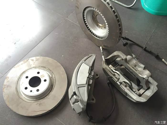

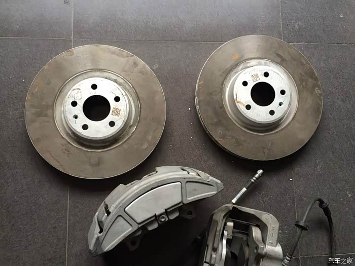

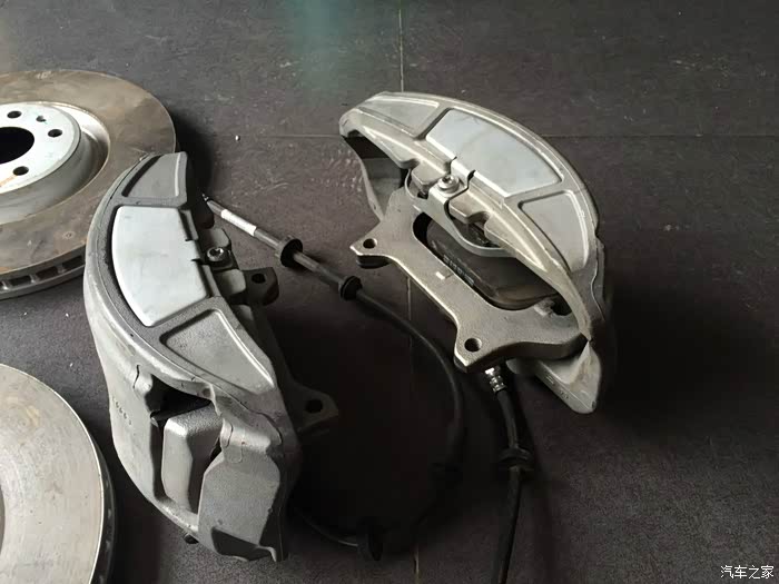

回家的高速路上,一望无际,一马平川,还有奥迪牌墨镜。别人春节回家都堵车 ,我们这根本都不用踩刹车,其实要不是回了两次老家,还跑不到三万多公里,这次回来第一件事就是换个大刹车钳和刹车盘,因为开快了感觉刹车好像不太够用了。

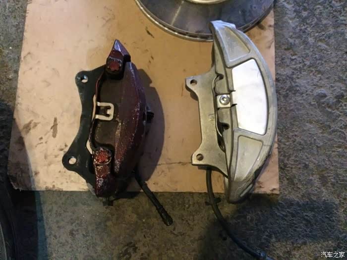

3.0T 大钳子,俩活塞的 ,跟A8一样的。 朋友送的!如果买的话价格就很高了。
没放好 划了

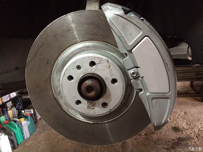

看看这个盘子
看看这个钳子
你再看看
再仔细看看  可能这样也看不出来什么区别,但是一对比看官们就能看出来了。

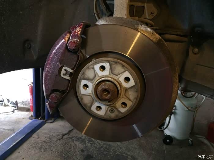

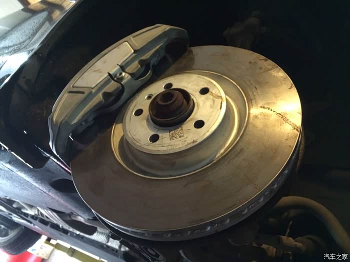

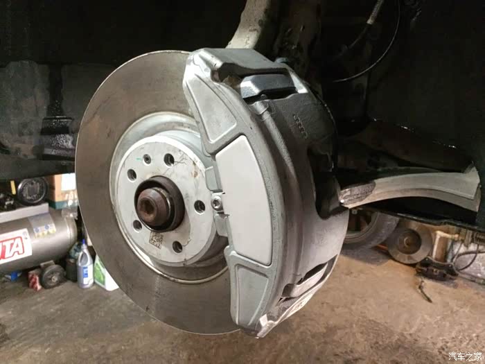

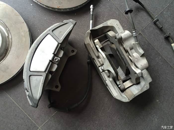

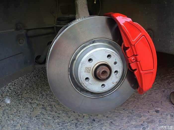

开始更换刹车钳了,之前喷的紫红色,时间长受热掉漆了,太难看了,换这个东西其实很简单,一般修配厂都可以换,但是换完之后要排气,还要加刹车油。
现在感觉太小,车友们觉得如何呢?
是不是没有对比看不出来,一对比就知道大小了
现在再感觉呢
真是差不少,记得之前还拍了厚度对比,但是找不到了,
上车效果
明显大很多了啊

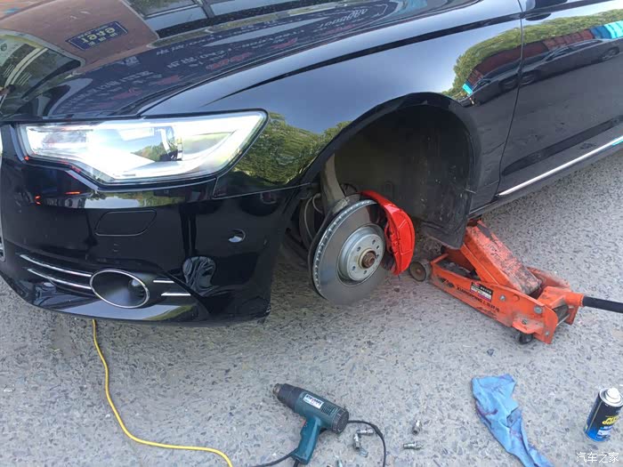

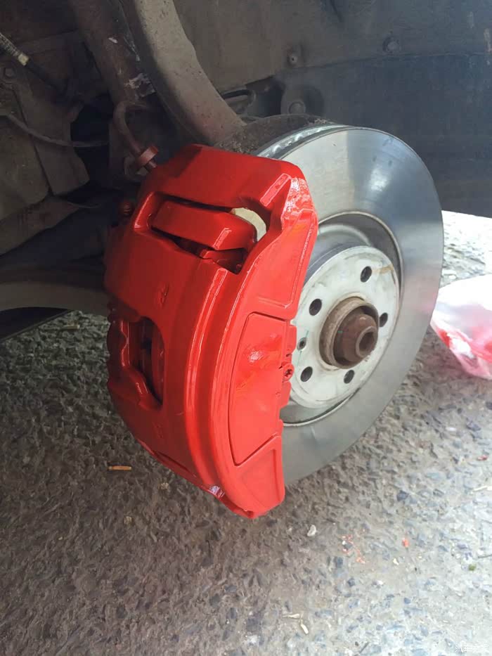

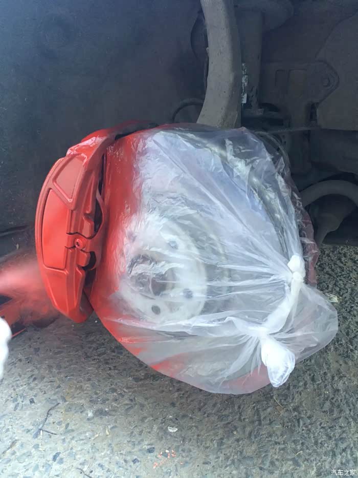

。。。 提高安全性 ,这个必须要上一套大的,散热好,连续急刹也没问题。但是这个颜色太不好看,后来自己准备了自喷漆,耐高温的,给喷了一下。
借了个千斤顶,把轮胎卸下来,自己喷的
喷的时候用塑料袋把刹车盘护住,别把刹车盘也喷上了 就一塌糊涂了

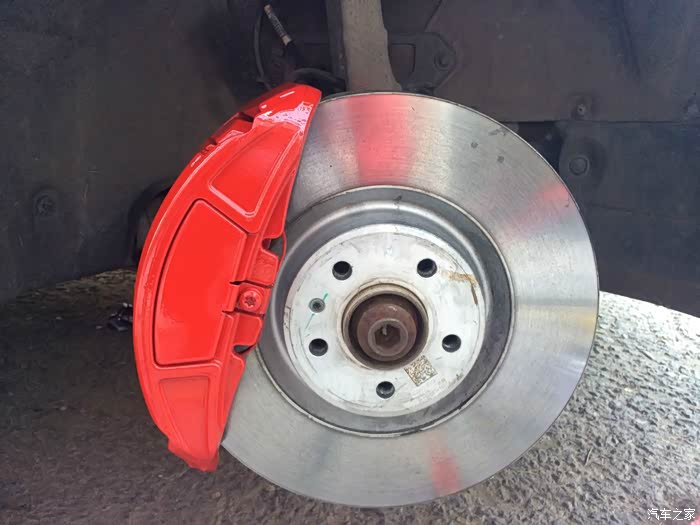

这个是完工的照片
喷完 等漆干了,再给表面喷一层亮油,就亮堂了,堪称完美
干的有点慢 ,用烤枪烤下
效果还不错吧

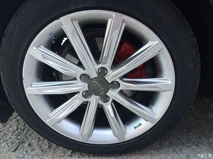

后轮也喷上了

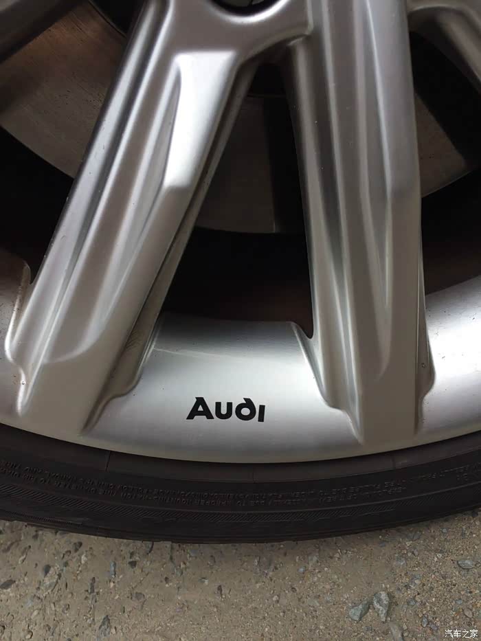

装完效果图,感觉还差点什么,每一个轮毂上面都贴了一个小字标
换了大的刹车盘 再看18寸的轮毂就有点不够用了,就这样吧  也不换大钢圈了,换19寸的开着就不舒服了。螺丝帽也换了 里面的卡钳觉得太单调买了RS专用字标贴上,感觉还不错。虽然都是小点缀,但却很别致,字标的做工还不错,赞一个!! 我这边还有几套多余的,有车主想要的可以私信我啊
就是这个了,小贴纸 耐高温的,质量很好,贴在别的位置也可以 。改装无拘束

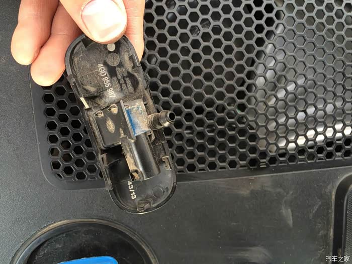

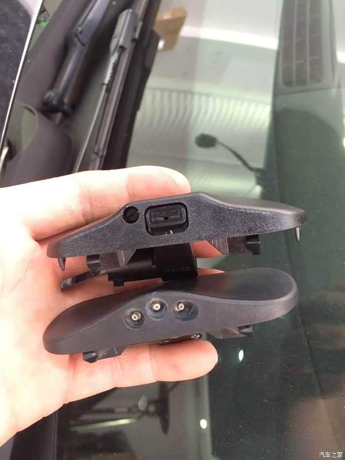

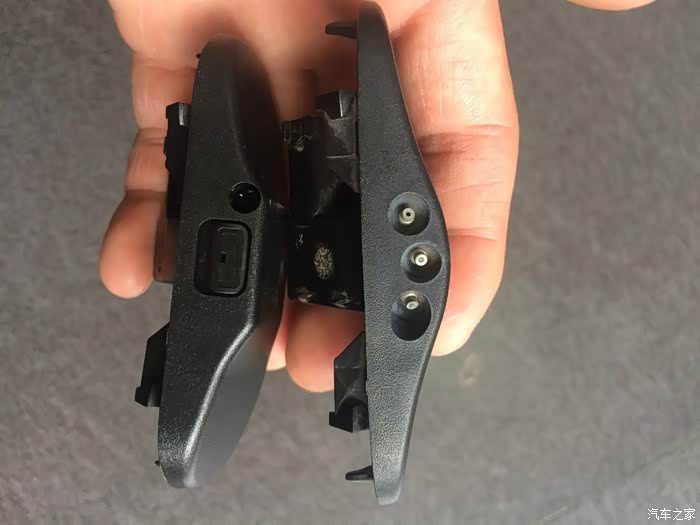

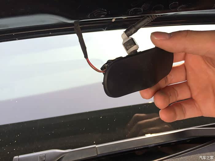

也是小东西,雾装喷水嘴,就是雨刷喷水头,老款的喷出来的都是三个水柱,比较费玻璃水,16款A6L 都改成这种雾面喷水嘴了,省水,喷的也均匀,刮得也干净,总体来说还是不错的,最重要的是价格便宜,自己动手就能换,
都是带加热的  ,冬天不会冻住
对比图 ,右边的是老款的,左边是新款的,还是可以高低调节的
换下来的
都是泥

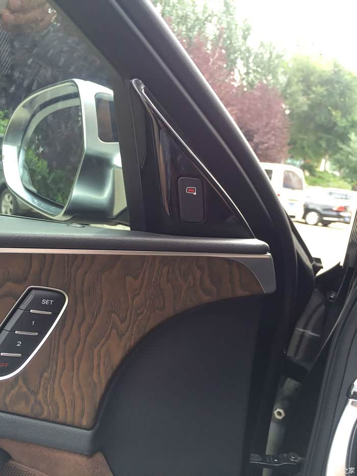

车友们认识这东西么,
这个熟悉么,显示屏两侧的
还有这个
这个应该认识,显示屏上面的

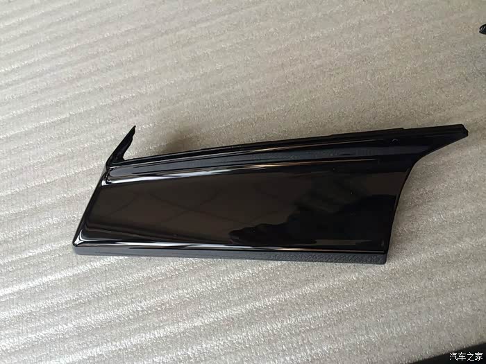

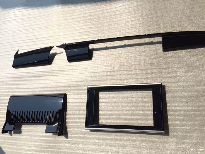

外表没啥整的 就该收拾收拾内饰了,原厂的内饰看时间长了,有点视觉疲劳了,自己琢磨着把这些能看到的塑料件都给喷成钢琴黑的亮光漆了,这个都是纯的钢琴黑亮光漆, 硬度都有要求的,装上效果非常不错,这个属于独家定制的
原车的和喷完的对比
装上效果图  照片拍的看的不是很明显
效果还可以

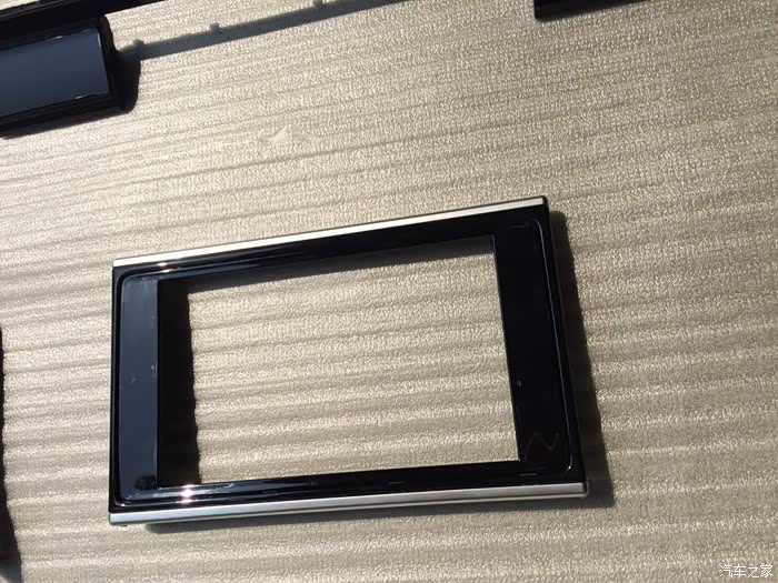

显示屏前面的的周围一圈的,是铝的特别不好拆,当时为了装这一块 把显示屏都拆掉了,比较麻烦。

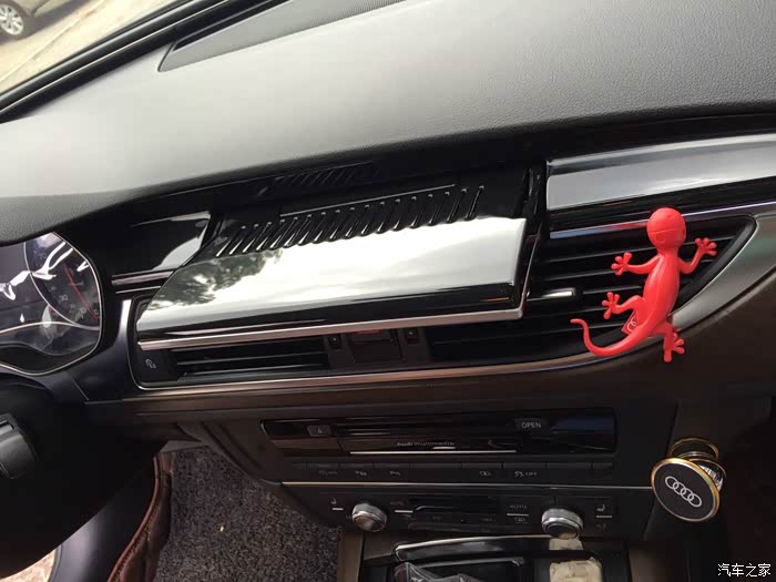

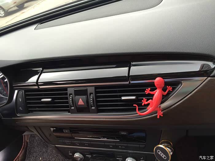

小壁虎香薰 德国制造,一年多了还有点余香
还是亮光的有感觉

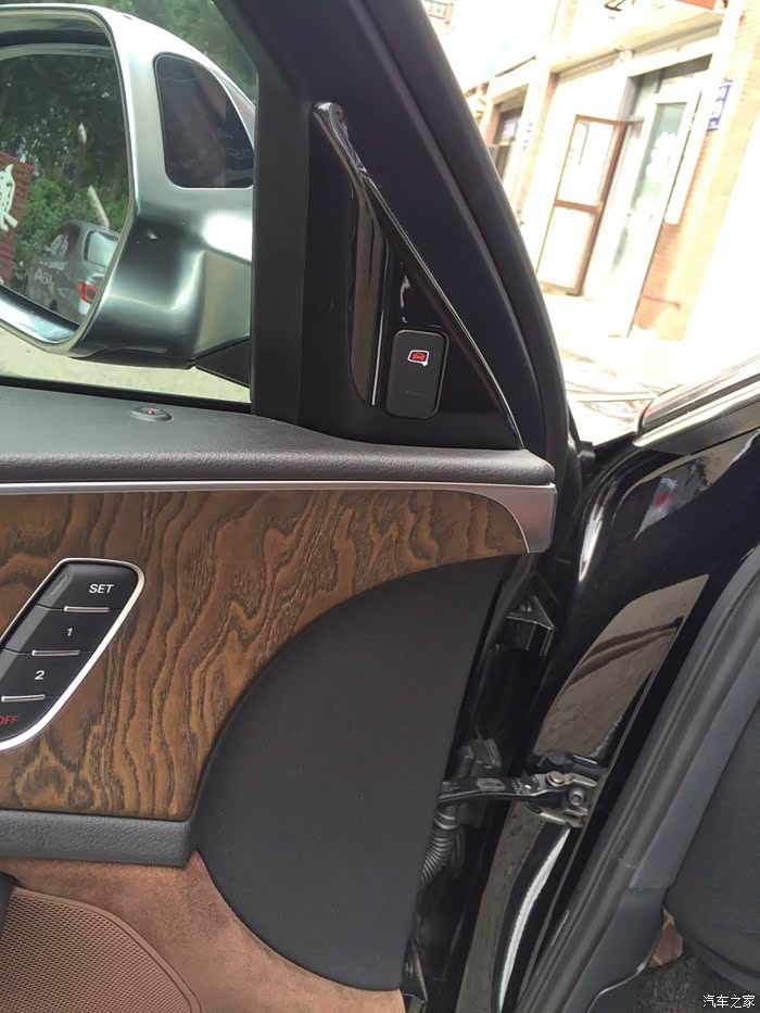

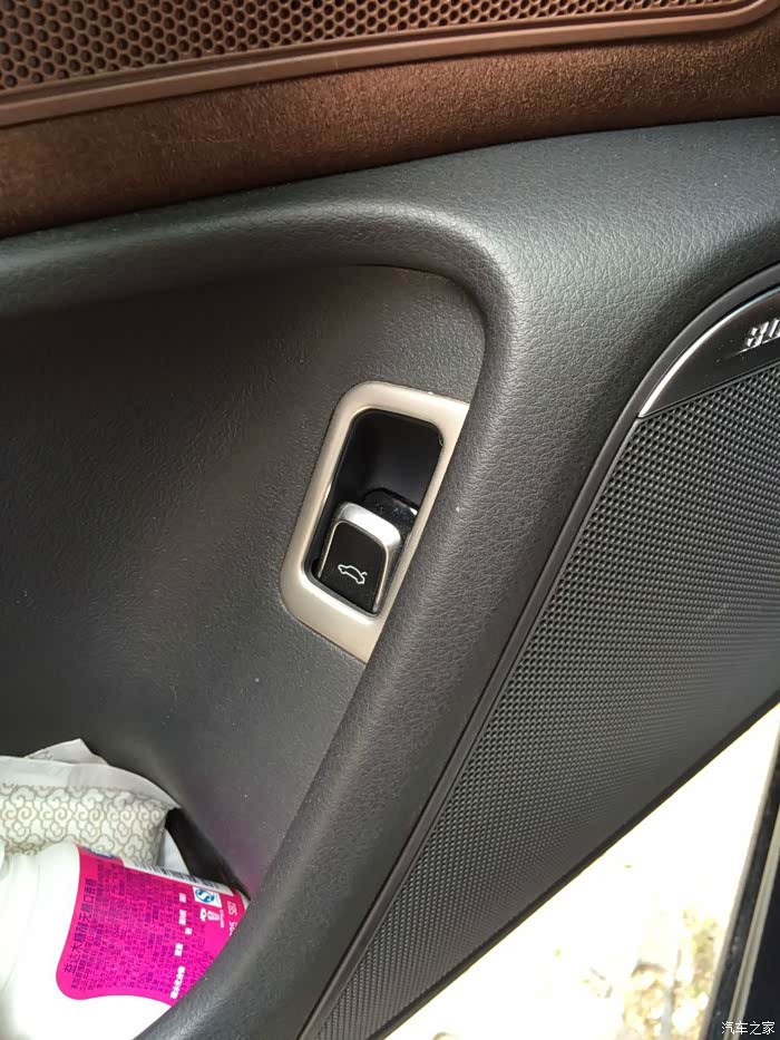

左前门这个是新款的后备箱开关,带电镀边的  外框电镀是自己粘的,亮很多

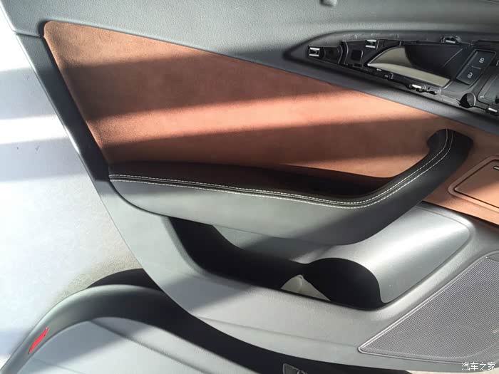

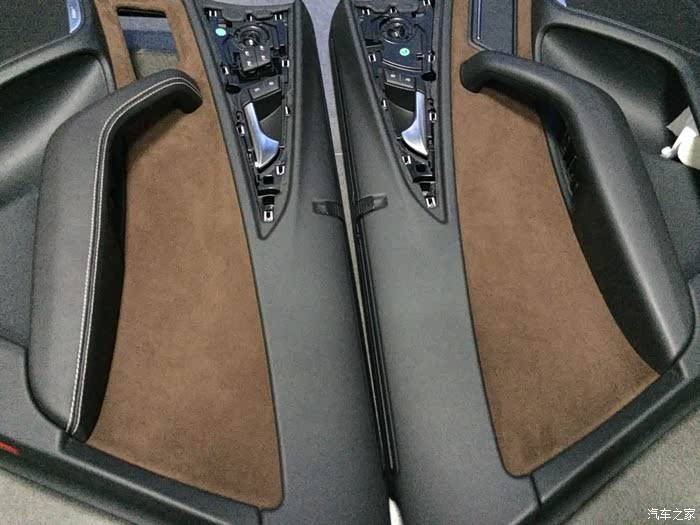

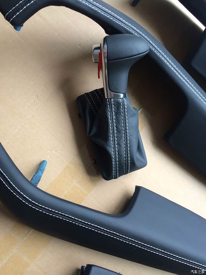

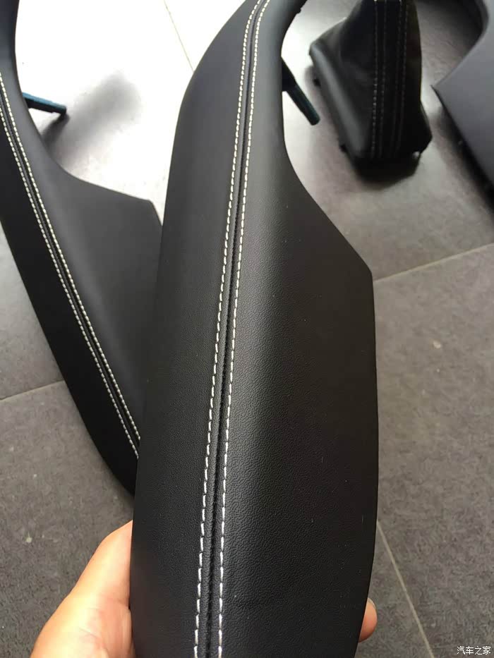

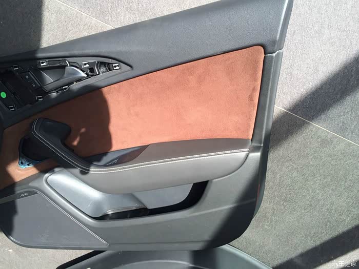

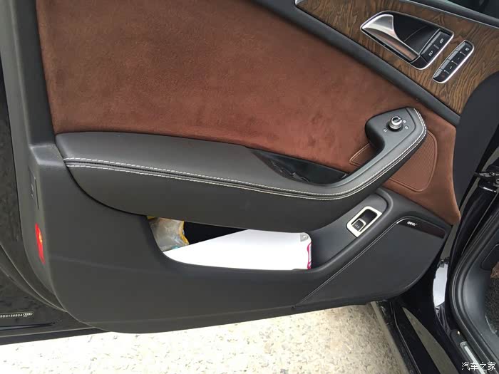

门板又拆一回,之前换完高配座椅 跟原车低配的门打手一点不配套,心里感觉不得劲,这不就给他重新包下皮子  细皮的,缝了两道白线,好看多了, 跟原厂高配一样
 这个是一套的
看细节

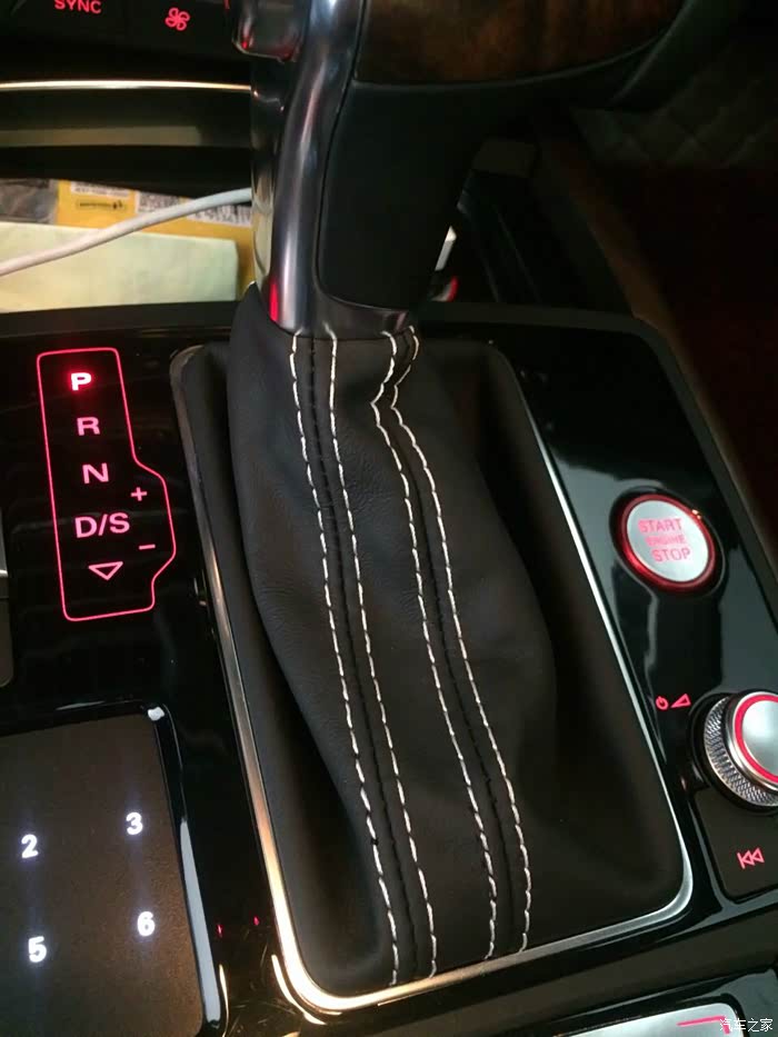

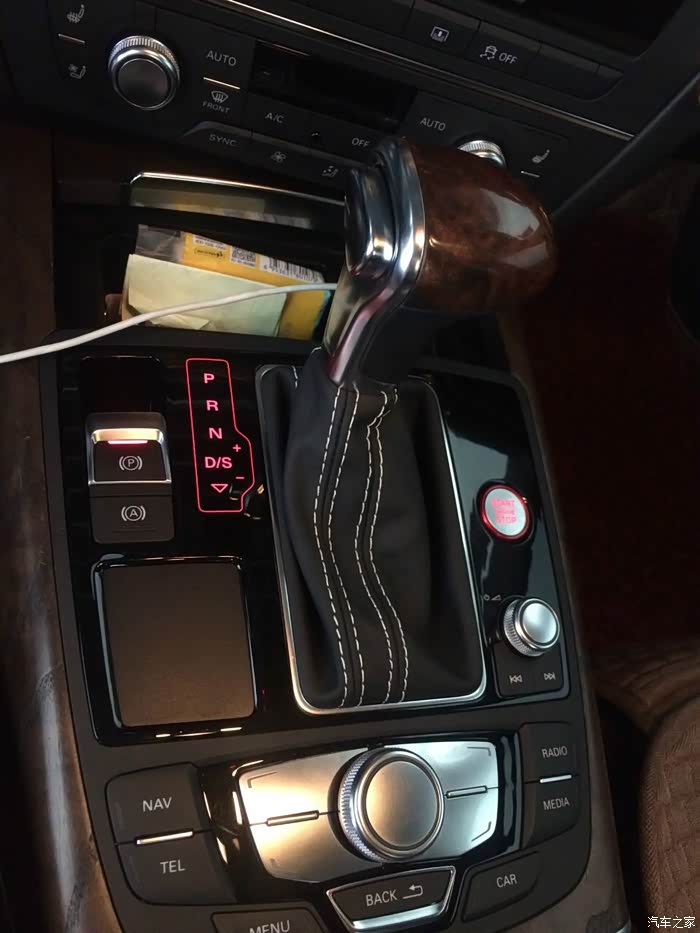

手球下面的防尘罩也缝了两道白线,和S6防尘罩一样
对比下
手球感觉如何呢
档次立马就上来了
。。。。看效果 不解释

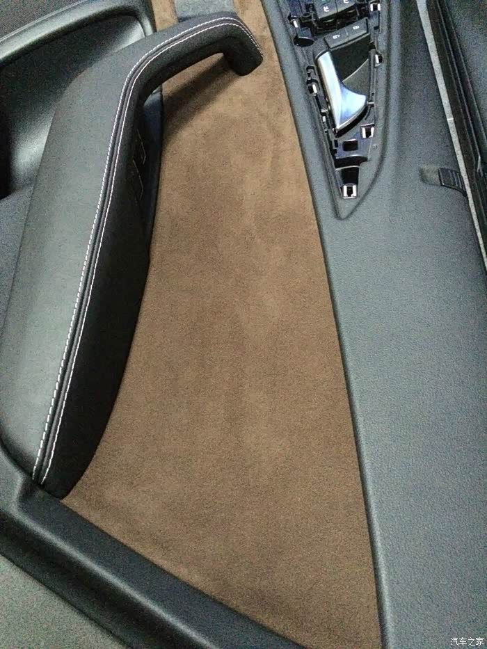

上次包翻毛皮 忘记把黑色的烟灰缸换成棕色的,这次正好给换了棕色,更匹配,更完美
做工很细致
这个是一套
车上拆下来的一套

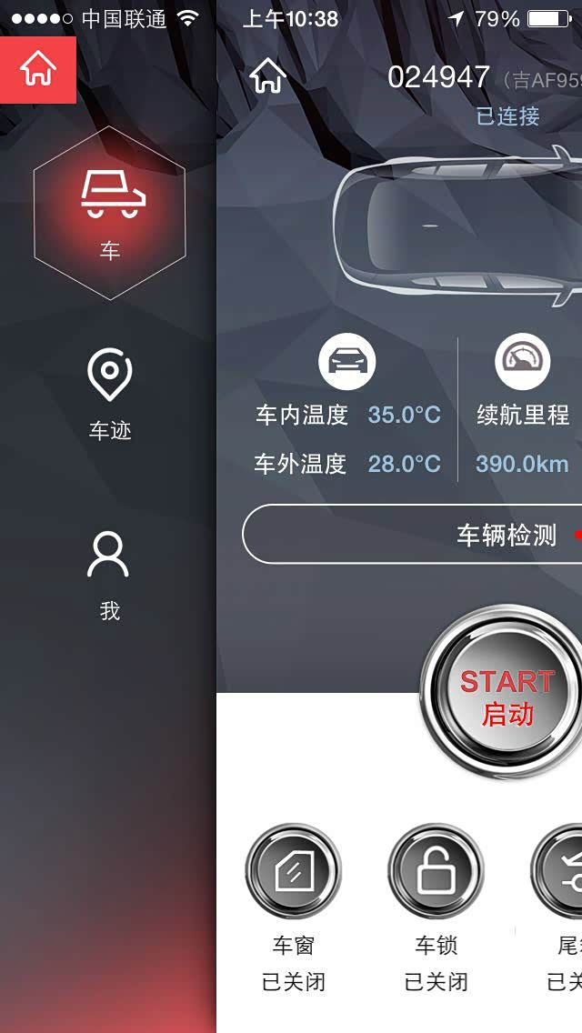

穿越宝盒,这个今年比较火爆,功能十分强大,可以千里之外遥控操控汽车,将汽车打着火 或者关窗户 锁车 都可以,全国SSSS统一价是6800元,与其他远程启动产品相比,这个功能比较全面,而且不用放手机卡或者车钥匙在车里面,非常合理。但是价格太高,我这个是直接找楼兰公司内部安装的,价格比较优惠,行了不说了 ,打广告的嫌疑比较重,。
车里面的一切状况都可以在手机里面操作,这个还是很强大的,

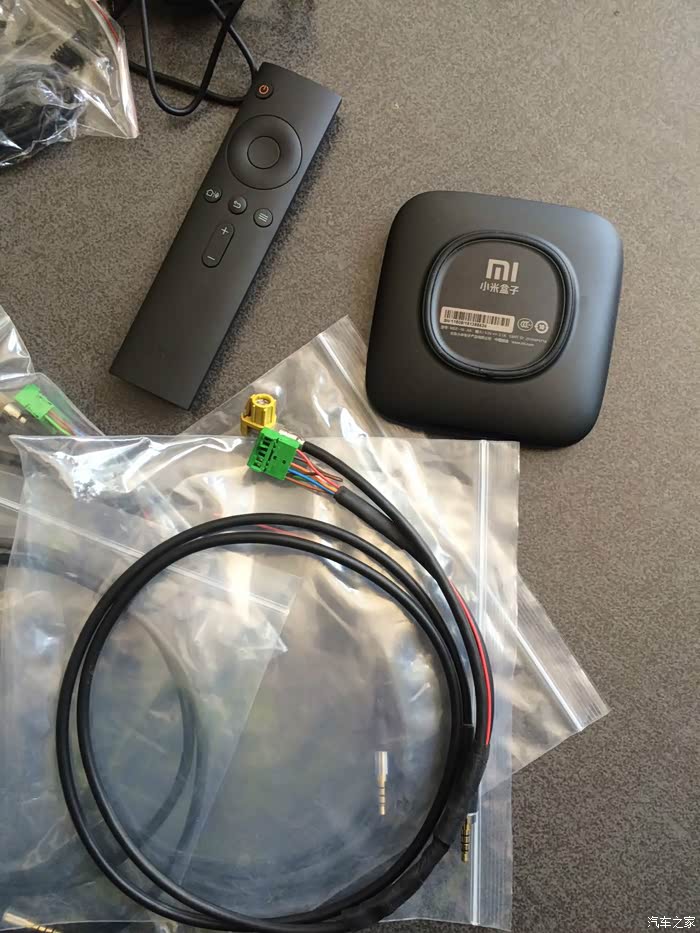

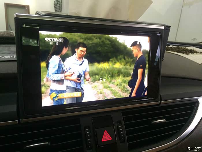

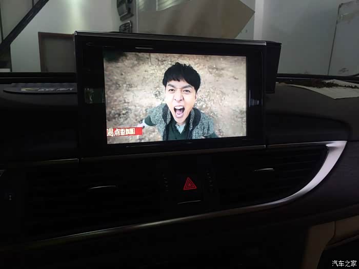

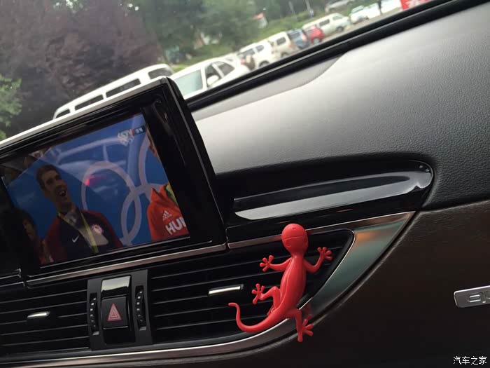

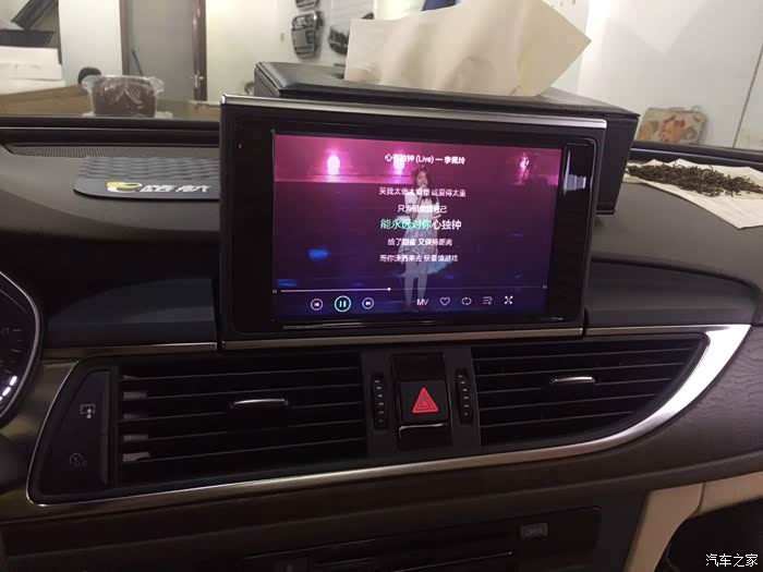

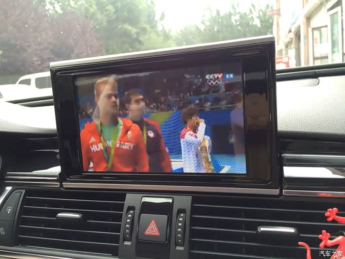

楼兰宝盒不是重点,重点的是楼兰宝盒里面有一年的免费4G WiFi  搭配这个神奇的小米盒子,就可以在车上看电视了,这个功能才是重点,用这个可以看直播,看电影 ,电视剧,还有奥运会 ,而且全是高清的啊,
表情狰狞
这是谁啊?

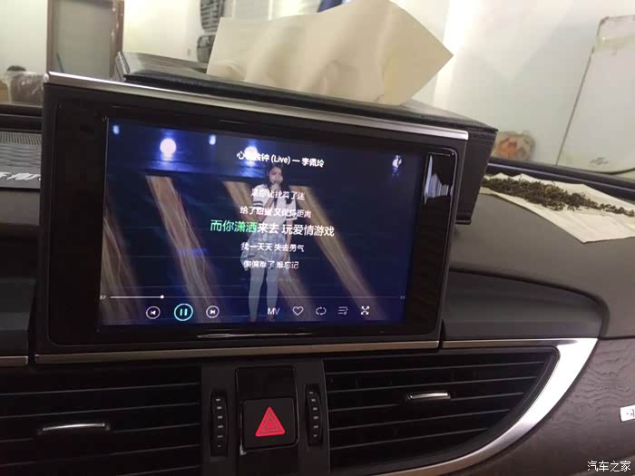

QQ 音乐也可以播放, 跟手机一样,但是要比手机更大 更好

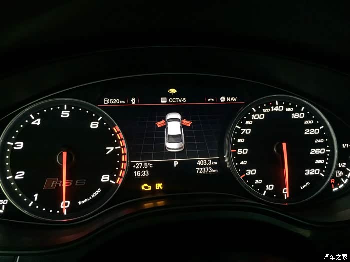

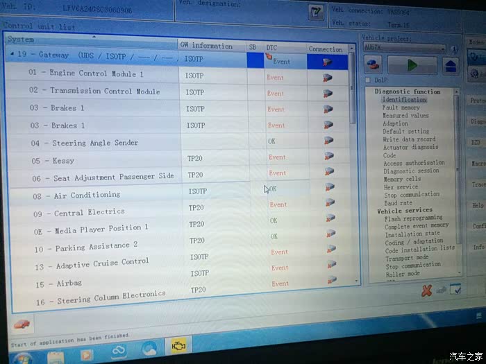

对了 还有一个最关键的东西,就是所有的奥迪车出厂,只要走动就看不了视屏 ,直接黑屏的问题,,以前是装的副厂解限器,开车时也可以看视屏,后来研究出来一个数据包直接就能用电脑刷出来,但是刷一次要好几百,这个就是刷数据的电脑 全是英文。刷完之后配上楼兰的无线网加上小米盒子 就可以在车里看电视了。
