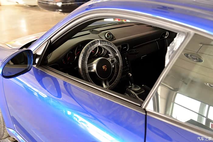

  我认为,出质保的车就找一家服务水平好、技术水平过硬的店家就行。套好保护膜,机械师将车接入车间。
  请允许我臭不要脸一回,你说我不来也没有其他客户的车来,我这一来还排上队啦。
  交车过程之后,全程都会由机械师将车进行移动。专职机械师随车,这样的服务好像在4S都没有。
  虽然没有奢华的保护膜套装,但这种放心的感觉的确到位啦。它的功效其实很简单,就是保护客户的内饰以免蹭脏。能用即可,没必要那么高大上。毕竟,羊毛出在羊身上。最终,还是由消费者买单。

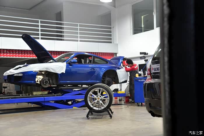

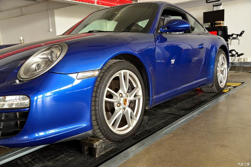

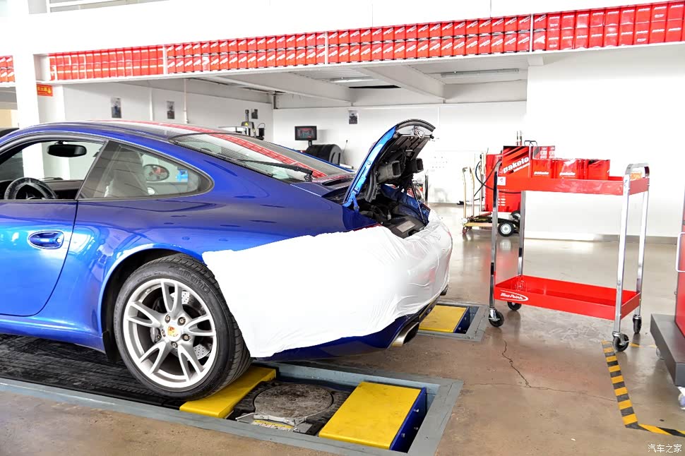

  唯一一点遗憾,就是其它五个工位都满了,只能让我在四轮定位的工位上进行大保健啦。既来之则安之,装好轮胎定位块准备开始。

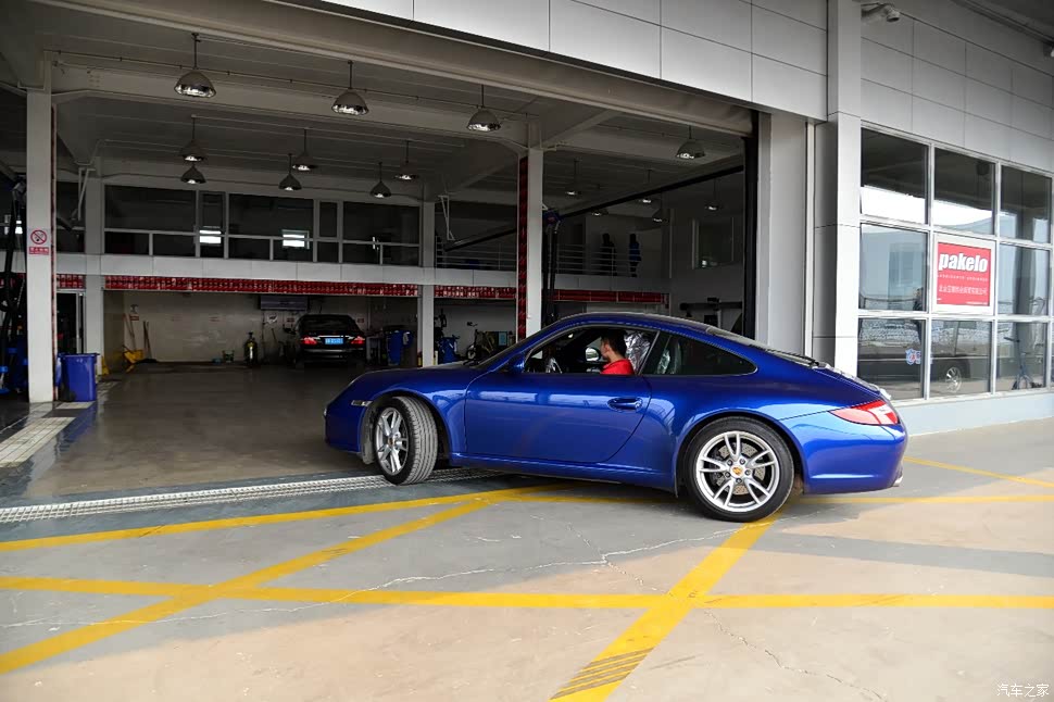

  店面的装饰并不是很豪华,但主题调性非常强。利用废弃的油液桶配合钢结构房屋也是一种美感。

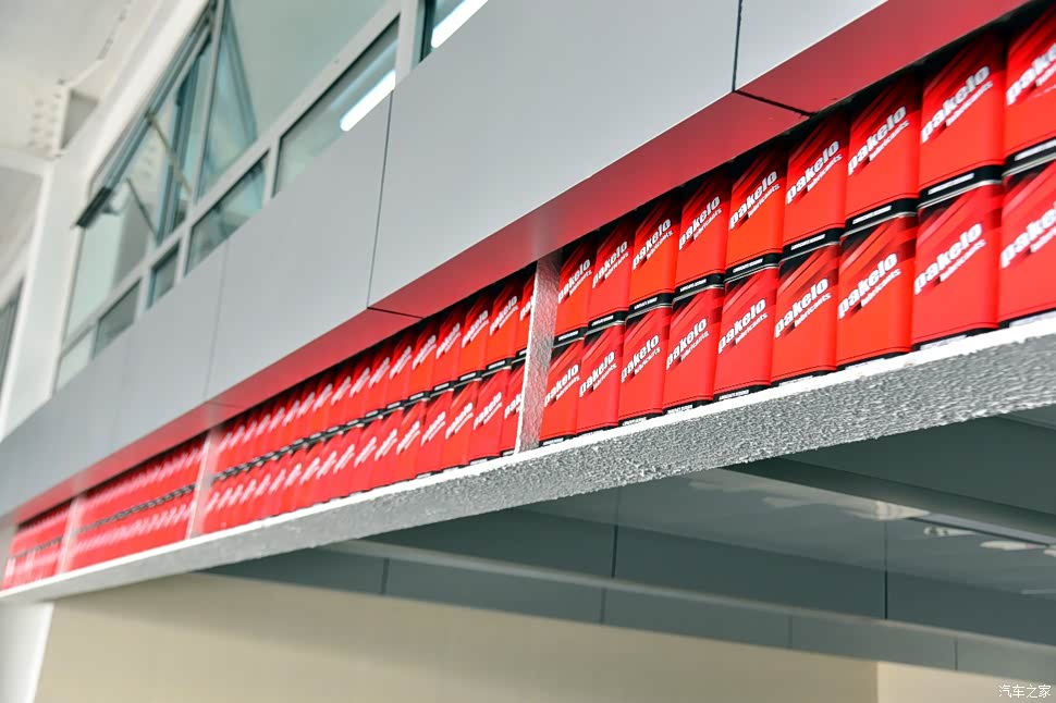

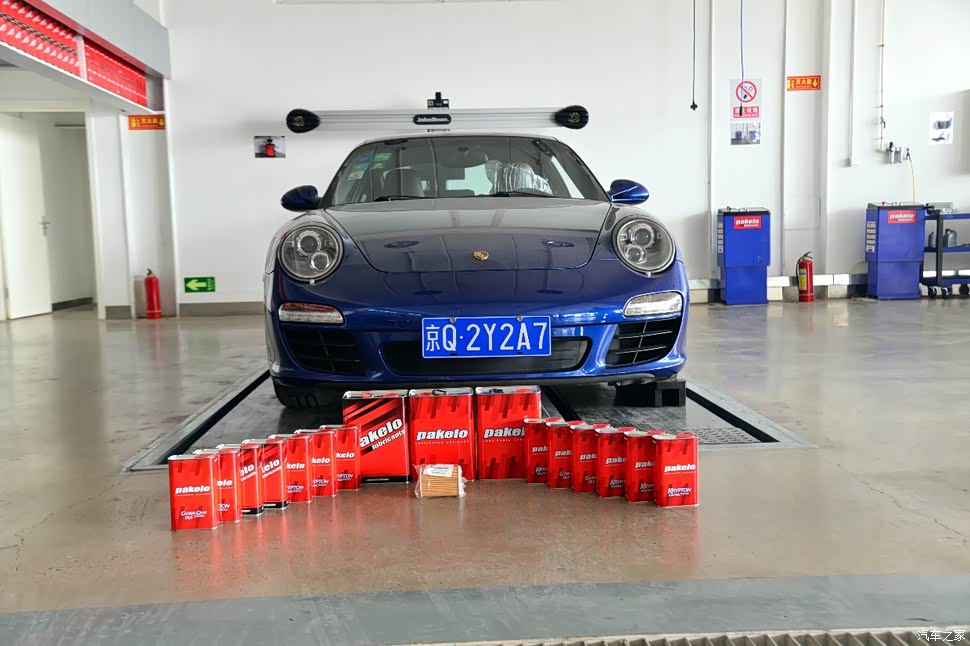

  有一点挺有意思,鼓励客户去库房自选保养所需的商品。嘻嘻,我根据我的小知识进行了油液的搭配,当然,其它客户也可以让店家给出建议。这样的感觉挺好,而不是陈旧的被动式店家营销。
  这次我进行的全套大保健,全车油水进行更换。与赛车产品不同的是,这次我选用的都是民用版本的产品,不仅是价格相对便宜,而且适合日产道路使用。

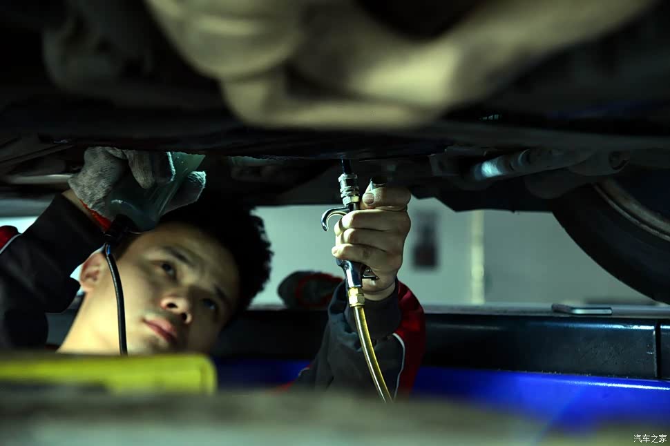

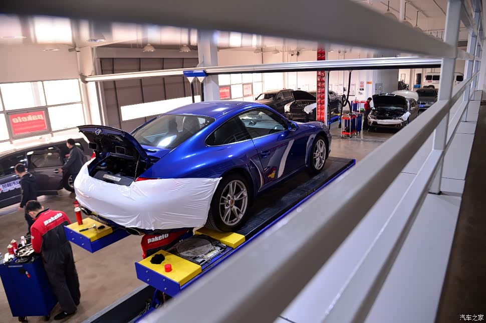

  施工前,先给车辆尾部进行一个保护膜。看似简单的工序,但真的很实用。外一机油漏外面了呢,外一有腐蚀的液体撒到车身上了呢,外一......... 我怎么那么贫啊,哪那么多外一!
  一切准备工作就绪后,将车举起准备干活。随着举升机缓慢上升,车尾也改变着不同的视角,由衷的感叹,911这漂亮的臀部好性感。此时脑海中浮现了.......的画风。

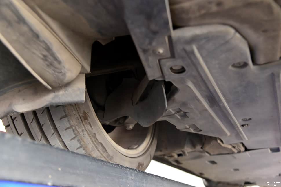

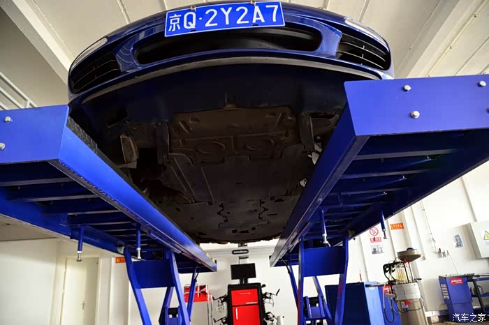

  底盘被一张整齐的盖板覆盖,这也是当今高性能车比较常见的设计。要说流线型的设计是为了减小风阻,那平整底盘的设计也正是此意。减小行驶时的阻力,才可以换来更好的空气动力学效能确保车身的操控稳定性。

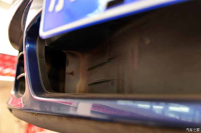

众所周知,保时捷的散热是公认的厉害,无论是水温、油温乃至于刹车温度都非常均衡。这次将车辆升起来才发现,那些细微的设计非常实用。像进气格栅内侧的扰流导风板、再譬如在悬挂摆臂上安装刹车导风板。后来我总结的就是,其实都是一些细小的设计,但所呈现出的效果却是大大的不同。

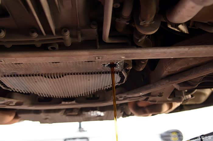

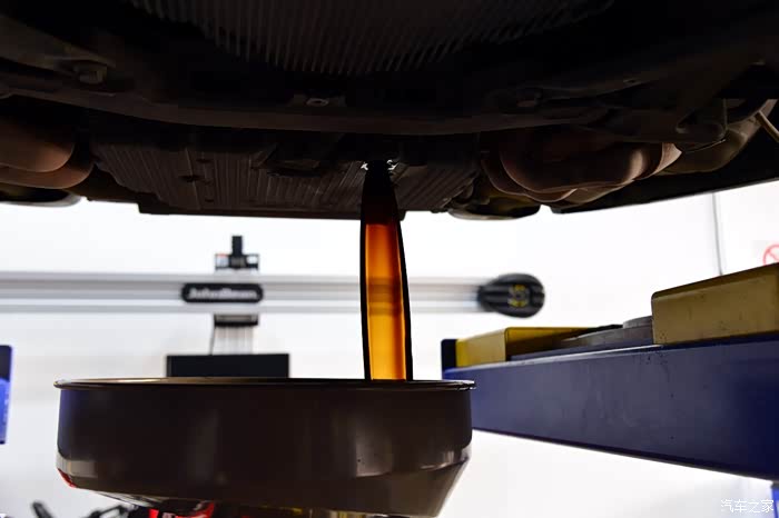

  拆下护板,开始放油。看见机油这么透亮我瞬间放心了,证实我买的这辆二手车发动机状态还不错,至少没有太多脏东西。

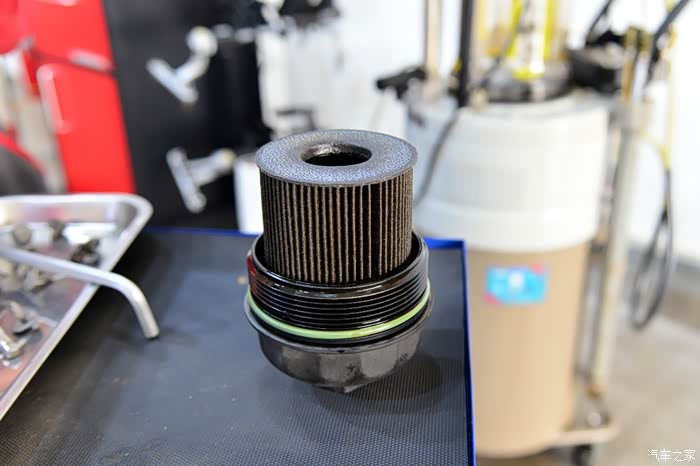

  纸质的机油滤芯采用保时捷原厂配件,在这里也为大家做个普及,无论是什么车型,选用纸质的机油滤芯一定要选用大品牌产品,别因质量问题脱落,让纸质滤芯成为了损坏发动机的导火索。

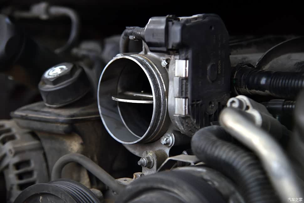

  既然拆下了进气管路,节气门的清洗工作也成了顺理成章的工作。不过,还真有一些技巧要和大家分享。
  目前,我们多数车型都采用电子节气门,它和普通拉线节气门有着本质区别。它开启的状态更线性,能获得更好的经济燃油性。由于是靠电机控制,所以在清洗的时候一定不要用外力进行节气门盖板的翻动。轻则,需要重新匹配电脑进行修复。重则,损坏节气门组件进行更换。
  清洗电子节气门的步骤很简单,需要两个人配合来完成。首先要进行整车的通电,然后踩踏油门踏板,即使熄火的状态下,节气门也会进行开启的工作。此时,另外一个人就可以在节气门开启的时候进行清洗。怎么样,您学会了吗。

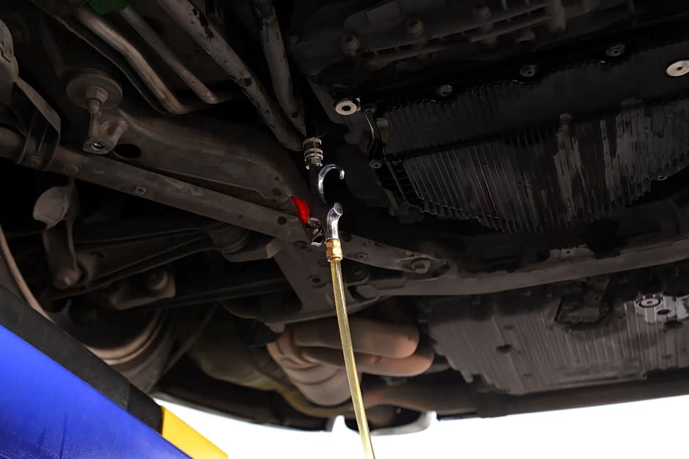

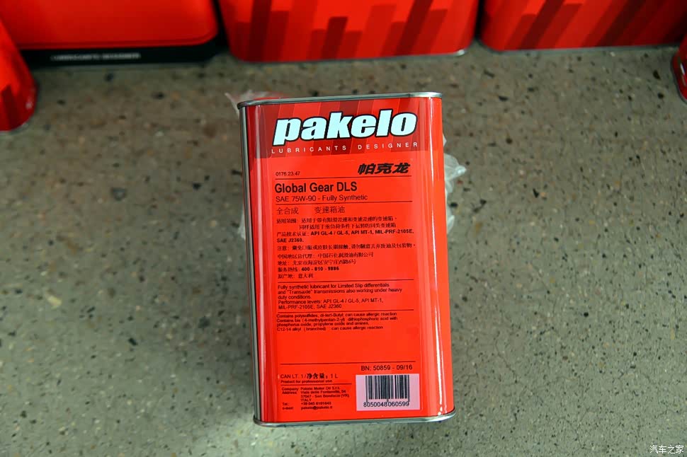

  发动机部分的工作完成后,我们转战到了变速箱。这款车搭载的是7速PDK双离合器变速箱,其中里面还包含了限滑差速器。所以,在变速箱油方面,我选用了两种油。一种是普通的双离合变速箱油,另外一种是限滑差速器油。
  请注意下面的一行小字,带有限滑差速器及变速差速的变速箱油液。

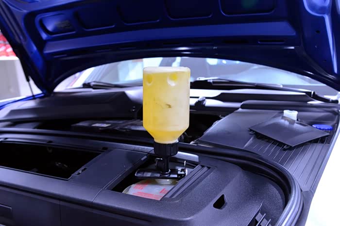

  根据我比赛的小经验,变速箱油和差速器油一定不可以使用一个标准。如果两者在一起,建议大家要按比例勾兑后再进行使用。如果两者分开就要分开进行加注。譬如保时捷911就是分开的设计,所以在为爱车加注变速箱油液的时候一定要看仔细。
  在缓慢加注变速箱油液的时候,我决定休息一会。

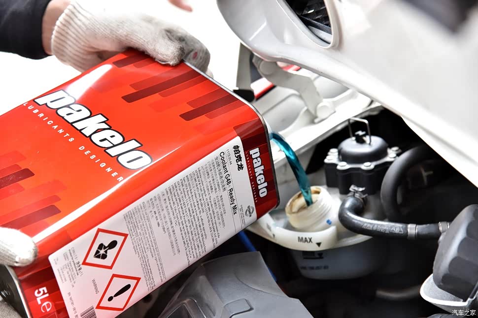

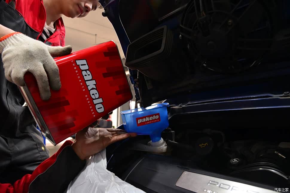

  下楼后发现是在更换冷却液,一盆红里透黑的冷却液被放到器皿里。正如标题所说,你们知道911要用多少升冷却液么?通常一般车仅需要5-8升,下面先透露一下,这个器皿是25升但还没有完。
  在揭晓答案之前,我先给大家普及一个小知识。冷却液其实最主要的作用就是帮助发动机进行散热,确保发动机的水温一直处于合理的工作温度。之所以称为冷却液,或者坊间的叫法叫防冻液。里面由乙二醇的成分,冰点可以通过化学药水调至很低,就是在冬天的时候确保不被冻住保护发动机,这次我选用了-38度的产品,能够更好的控制发动机水温确保发动机输出功率。
  书接上述,通过排挤、放气、添加。最后这辆车一共用了30升防冻液,这是数字还是相当可怕哒。在这,还有一个小知识要和大家普及。无论什么颜色的冷却液,它的功能都是一样的。但是有一点要记住,如果要是补加,一定要加注相同颜色的冷却液。如果要是整体更换,什么颜色其实就没什么所谓啦。

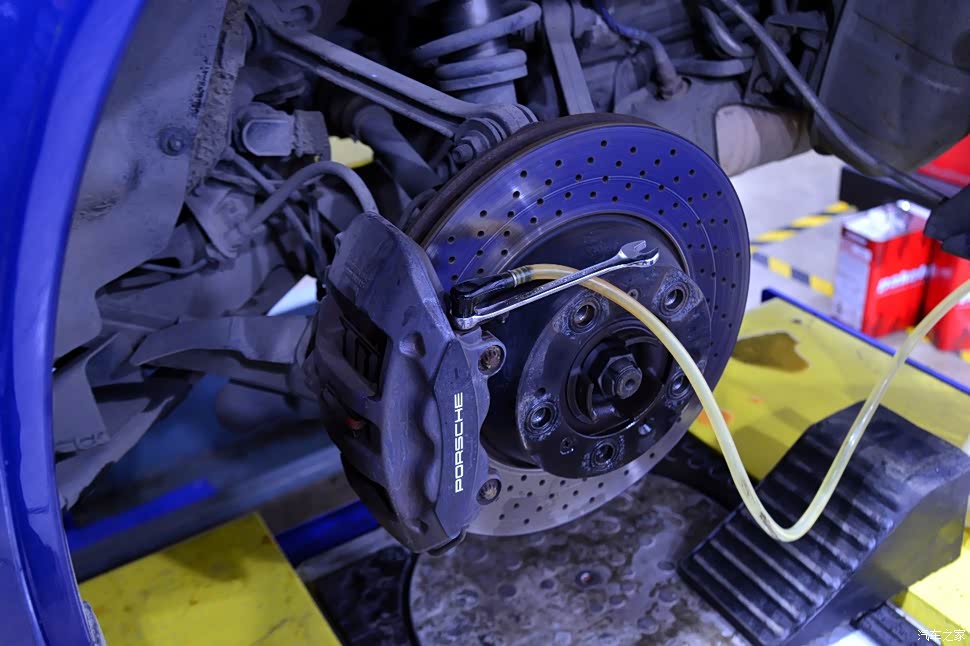

  经过一下午的奋战,终于到了最后一个更换全车刹车油的环节。在这里也提醒诸位车友,刹车油一定要定期更换或进行制动排气。因为巨大的制动负载很容易产生高温,虽然制动系统在高温下依然可以拥有出色的制动性能,但此时。高温已经被传递到了制动油管上,高温后的刹车油会雾化产生气泡,久而久之就会出现脚感发软的现象。

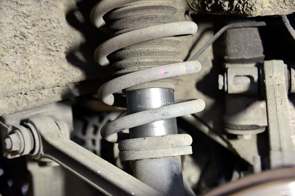

  换油的时候,我看了一眼减振器。我擦,竟然是倍斯登代工的。
