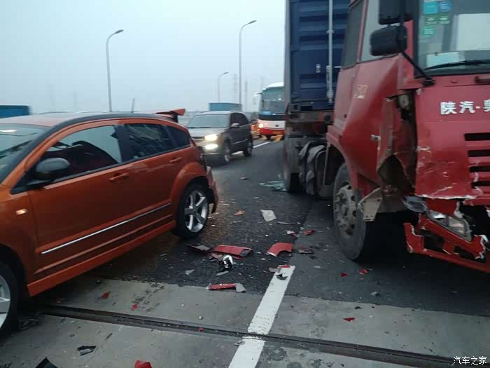

2018年1月8日早上7点发生事故的现场,由于当天风大且寒冷,手不受控的抖,照片并不清晰,请大家海涵。
这是碰撞后正面方向的事故现场照片,集卡的右侧车门也受损比较严重。
涉事的车辆完整的事故现场照片

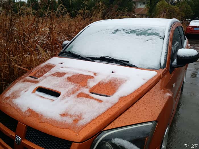

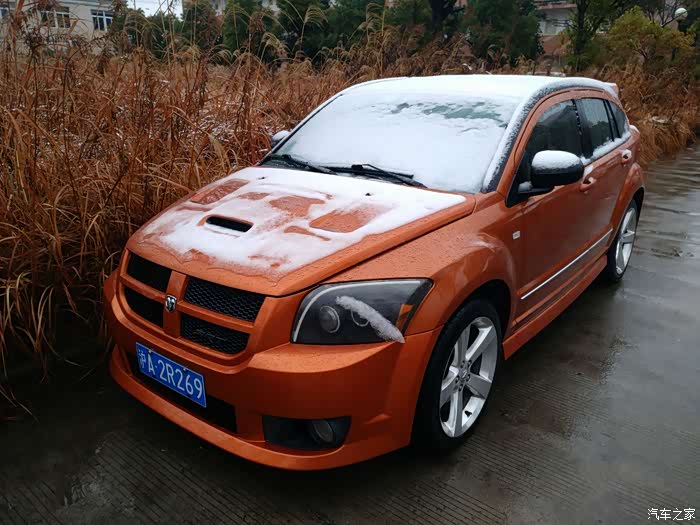

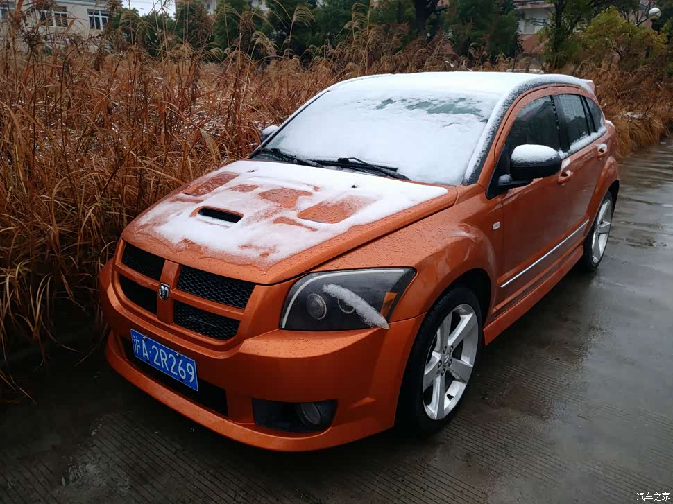

    在开始叙述之前,请允许我用简短的篇幅为2018年1月4日的第一场雪,也是为了酷博刚巧达成77777公里留念一下,谁都不会料到4天以后会发生的一切,就让照片定格酷博与雪景这种平静且和谐。
那天早上拍摄时,已经开始化雪了,所以可以看到大灯上、侧窗玻璃上的积雪都融化了。
前档和车顶还有左右反光镜上的积雪还比较完整,银装素裹!

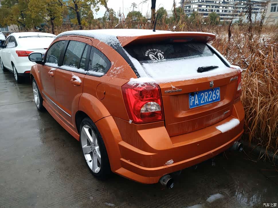

车尾的积雪也是一样,融化并脱落掉在了地上。
车尾后备箱窗玻璃上的积雪还算保持的相对完整

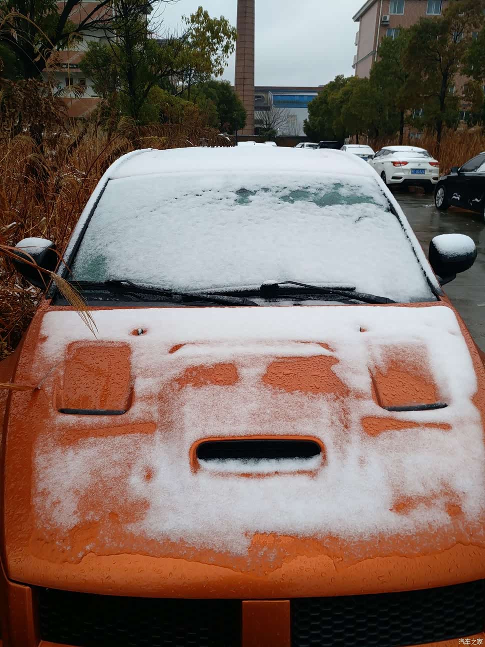

趁着没有启动小酷之前再来一张车头雪机(积雪的机盖),哈哈!
进入车内通电以后,还是忍不住记录一下几乎全部被积雪覆盖住的前档

水滴、积雪、小酷,美!

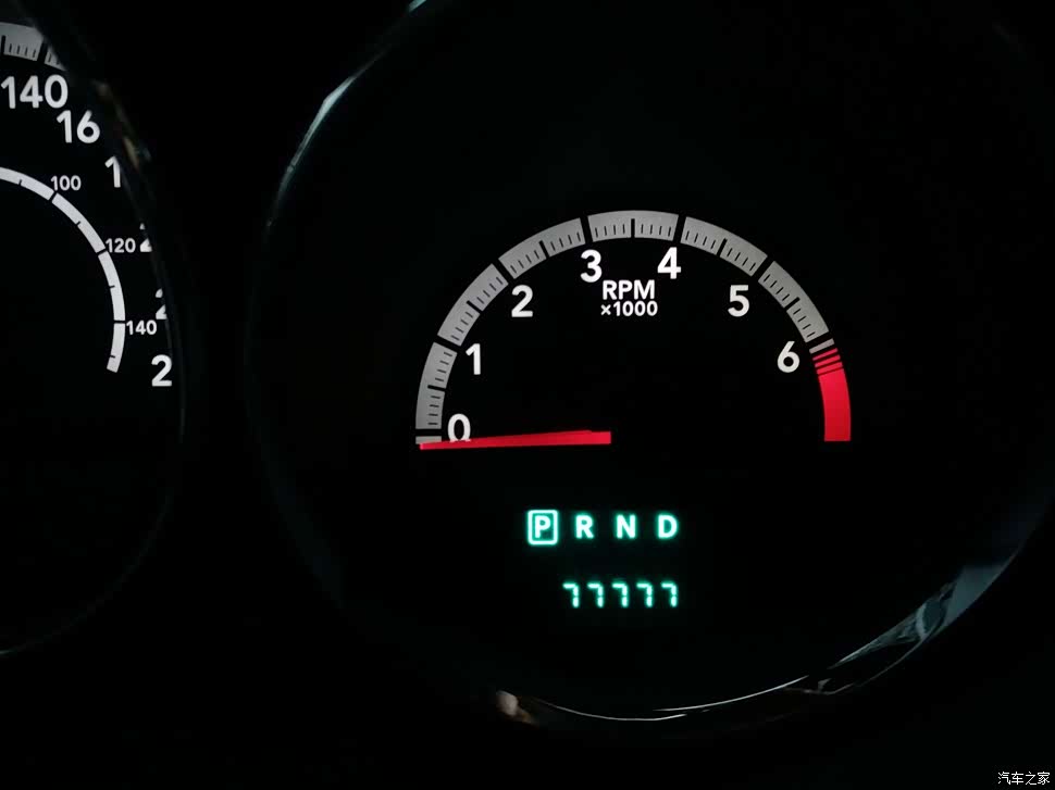

正巧77777公里留念一下。
哈哈!再来个特写。

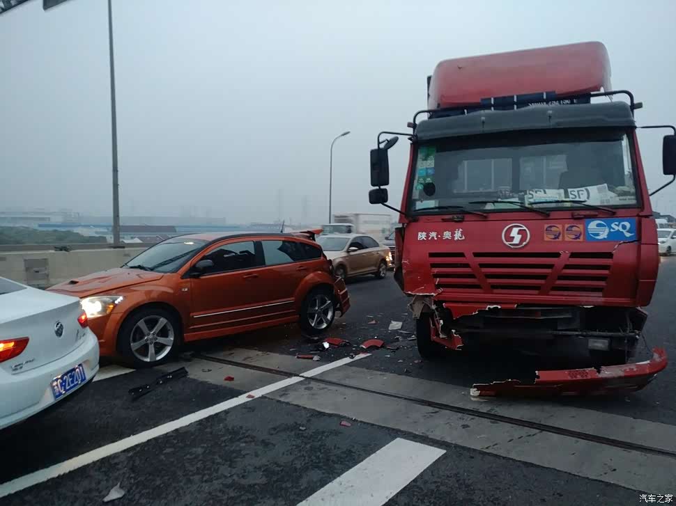

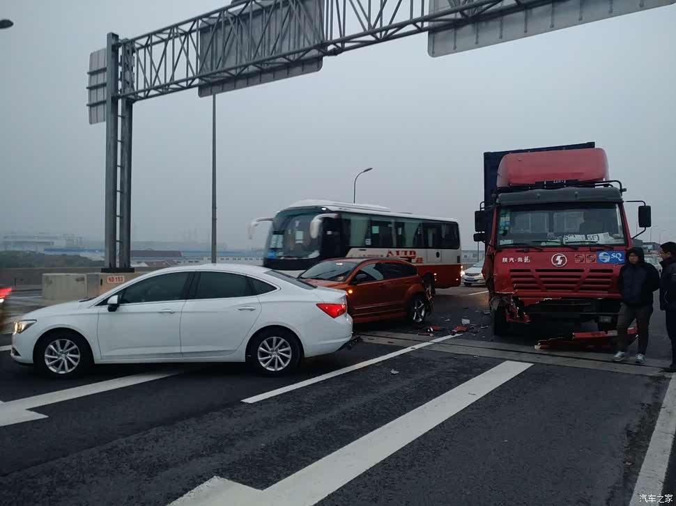

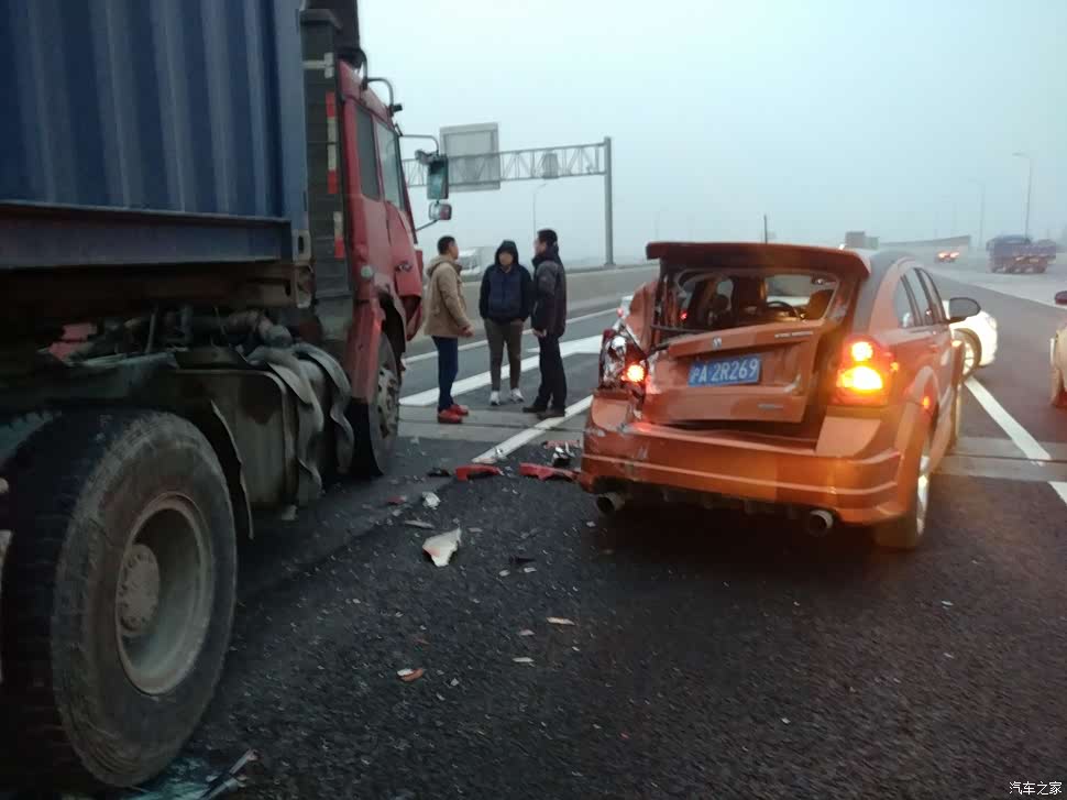

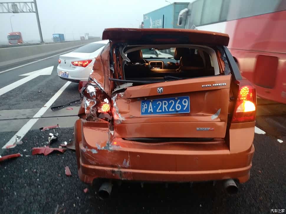

  时间拨回到2018年1月8日早上7点左右,当天我6点30分出发是,天色还较暗,路上行车大多开着近光,我也是一样驾驶着小酷开着近光灯,一路行驶到S6沪翔高速上海往南通方向的中间车道上(同方向共三车道),距离下一个虹桥枢纽出口2公里处(前方右侧是一个上闸道口),在观察到前方紫色丰田轿车不知何故的点刹后,我放慢了车速(脚是带在了刹车上,处于捂刹车的状态),突然前方这台紫色丰田轿车急刹车,我被迫选择急刹车应对,并且成功制动未与前车发生碰撞,此时一道灯光从室内后视镜划过,伴随着有些尖利、急促的制动声,先是感觉整个人被吸在了座椅上,然后车像是被什么东西顶了出去似得,是在我踩住刹车的同时,车不受控制的往前运动着,然后停了下来。根本来不及想这是遭遇了什么,眼前挡风玻璃外的画面只见到一台白色的别克轿车从我车辆的左前方横向缓缓地挪动到了我的车前面,直接是横在了我的车前,车辆的右后门有严重的碰撞痕迹和大面积的红色擦痕绵延到后叶子板,不过根据我车头的近光大灯光线距离判断,并没有与我的小酷发生碰擦。回过神来的我,第一时间看了一眼室内后视镜,发现原本带有横条加热丝的后档玻璃位置,突然变得通透了!我下意识的就感叹了一声:唉呀!一下子意识到后挡风玻璃可能碎了!向右回头费劲的扭动脖子,视线望向后档玻璃,已经完全消失了,而且后尾门这一圈也是破损不堪,左边的C柱位置明显向车厢里塌陷了。那时候第一个念头就是糟了!这回小酷伤的严重了,那一刹那只感觉是个大车追了小酷尾,还在犯嘀咕是什么车这么猛!视线所及的后窗远处有一个安放在车上向左侧延伸的集装箱,随着这个集装箱勉强拽着脖子到达极限看到了位于车左后门车窗这里的第二个集装箱,赶紧转过头回到左侧,何氏开门的时候,发现在左侧赫然停着一辆右侧受损的集装箱卡车,当时在驾驶室里坐着看到集卡的我,可能因为视角的关系,感觉那家伙格外巨大!下车以后自己被这个现场震惊了!居然都惊讶到了忘记了第一时间拍照,初步看来是集卡追了我的小酷车尾,在撞击的同时,集卡向左打方向才造成了小酷尾部左侧C柱严重到近乎瓦解的重创!然而也是这个集卡向左的变道,碰撞了正常行驶在快车道的白色的别克轿车右后方,导致了这台车最终横向停在了我的小酷车前方。
后窗玻璃在集卡的轮子位置,即便受到撞击推了出去,小酷停下的位置仍然维持在车道里。

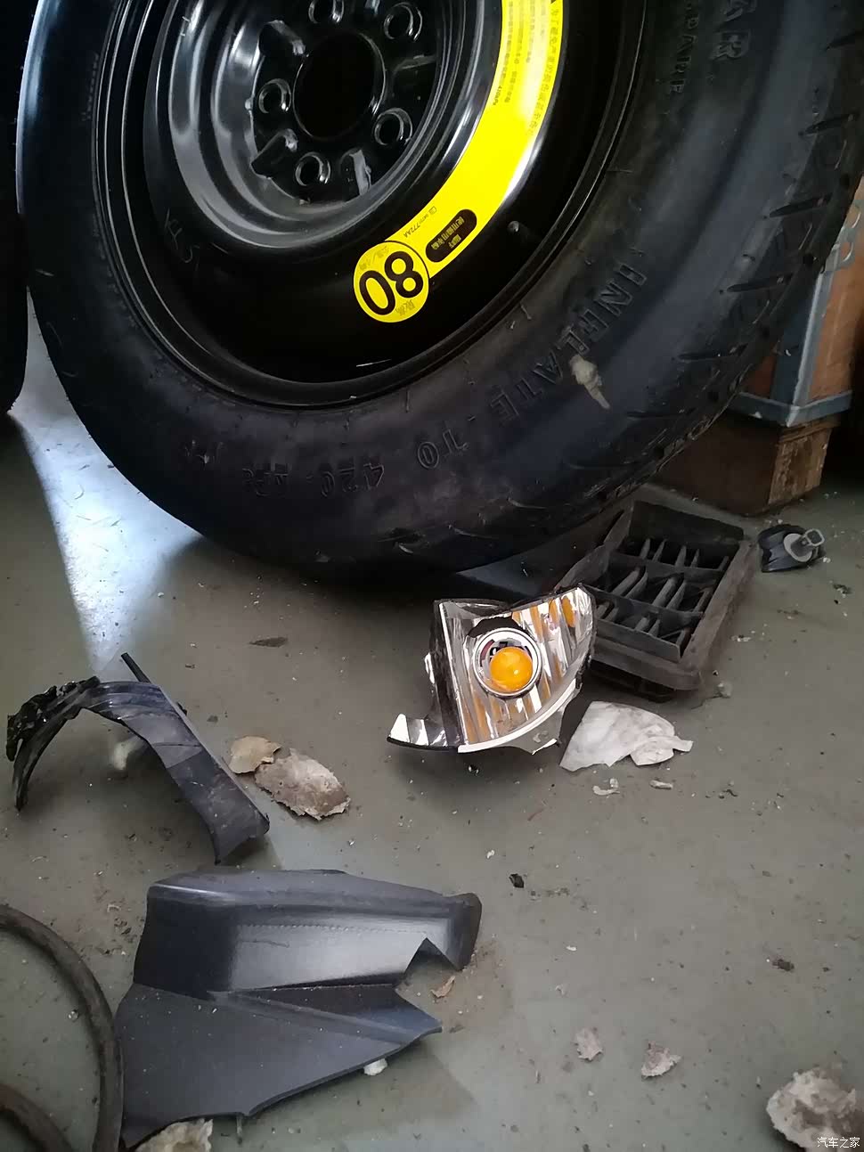

小酷左后吃相很惨,尾灯和其他部件碎片散落,原来改的尾灯来自凯美瑞的尾灯,小糸圆形LED光源也掉落出来了。
从正面看,集卡的前保险杠掉落,右前下角虽然也有变形,但均未伤及核心部位。顶多是大灯都没有了。
这个角度更明显的看出,小酷遭受撞击后仍然停在了车道内,看到后方两个标准的集装箱了吗?幸好并没有发生更加严重的集装箱翻覆,否则后果不堪设想!
    这时集卡司机下车,首先跑过来查看我的人还有车的情况,看到小酷后排车门完好没有被推平,在确定没有人亡和人伤以后,集卡司机又去看了白色别克轿车的情况,并一个劲的想那位车主抱歉,说他也是没办法,已经知道刹不住了,就怕事儿搞大,不得已向左借了方向,也连带撞到了这台白色别克轿车,集卡司机说不用看了,两个碰撞他都认,都是他全责,所有车损都记在他这里。
集卡司机再看了我的车损,确定小酷上没有人员伤亡以后,再向白色别克车主表示歉意。
几方人员在确认,并开始拨打电话联系警方,也在事故现场拍照和录视频保留材料。

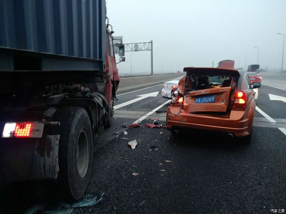

    集卡司机在确定没有人员受伤甚至有生命危险后,开始拨打110。我和白车驾驶员对事故现场拍照,这才发现小酷破碎的后挡玻璃距离小酷停下来的地方差距了近5米,天呐!集卡撞击的时候该有多大的冲击力啊!!仔细查看了集卡的车损,后勃颈发凉啊!不经倒吸了一口冷气。集卡的前保险杠整个掉了反过来扣在地上,以至于要看车牌号码只能到车尾才能看到,仔细看发现集卡的前保险杠、前脸甚至前叶子板居然都是玻璃钢的!也就是碰撞中因为它们的瓦解反而起到了缓冲作用。我的天呐!!这要不是玻璃钢的,是钢铁质地的,我就要举白旗领盒饭嗝屁交代了!细思极恐啊!!!有那么一阵儿人都感觉有些恍惚,甚至我自己都怀疑我是真的还活着吗?(那种感觉就像是第三视角审视这个现场)稍稍缓过来的我,对于小酷车头前保险杠左侧的一道深深地擦痕百思不得其解,这应该也不会是和白车碰擦的呀?哪儿来的擦痕呢?当时由于集卡司机表示所有车损他都承担,另一方面考虑到快速处置避免后方拥堵,另外交警在询问三台车均可正常行驶后(主要是看到虽然左后尾门和C柱近乎瓦解,但由于集卡车身高,并未撞击到后保险杠,所以小酷底盘和后轮悬挂连杆等幸存下来,左后三角窗完好,油箱位置完整也并未渗漏,所以判断可以慢慢的正常开),要求都开到2公里以外的S6往南通、宁波方向收费站停靠,等待进一步处理并开据事故责任认定处理单。
仔细看才发觉,集卡的前保险杠和前脸都是玻璃钢材质的,庆幸啊!要是铁疙瘩,后排可能都保不住了,估计是凶多吉少啊!

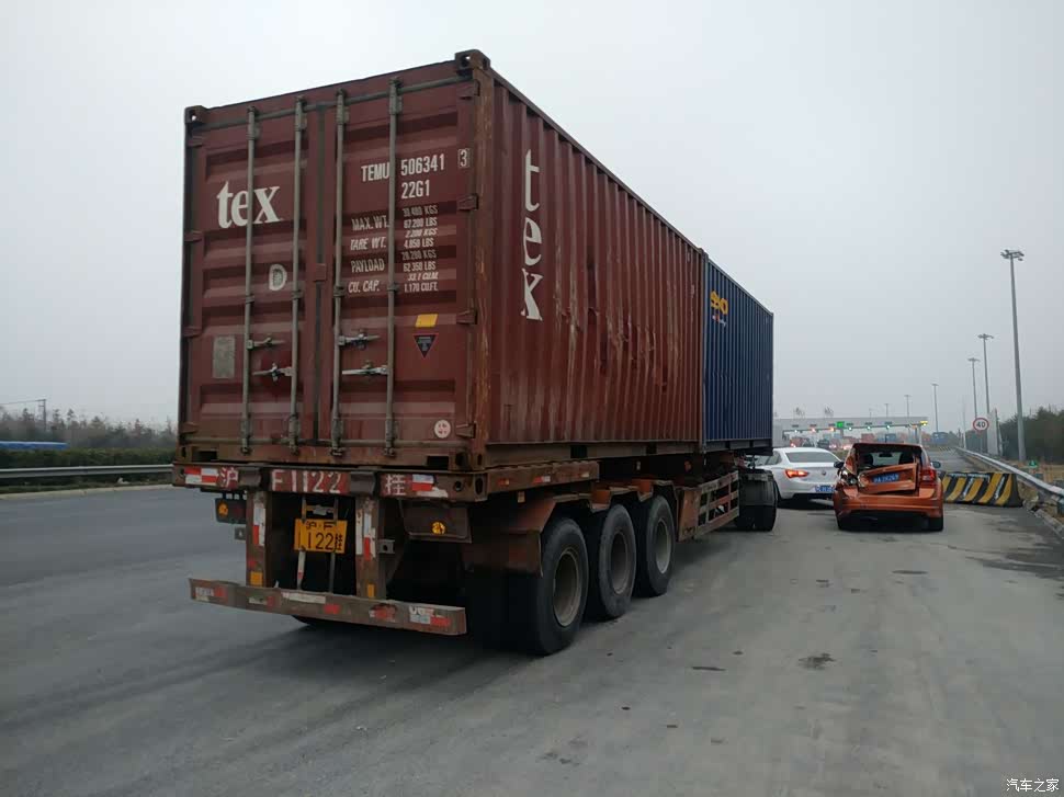

涉事车辆按照嘉定高速交警事故处理要求,来到了S6往南通、宁波方向收费站停靠,等待交警到场进行进一步处理。
    来到S6往南通、宁波方向收费站靠边停靠,处置事故的高速交警也随即赶到,集卡司机直接向交警表示都是他的全责,他的错。赶紧开据事故处理认定书就行。刚开始交警有些懵圈儿,然后按照程序一个个让我们每个车主单独叙述自己所能描述出来的情况,并且要求此时其他车主远离一些,以免出现误导或者恐吓造成适时地歪曲陈述。然后才了解到事故当时的大致情况,并做出了事故裁定,集卡承担本次事故的全部责任,并分别对于小酷和别克轿车开据了事故处理认定书,三方均无异议。集卡原来是要着急交付货物,所以才比我们更着急要赶紧定责,好尽快出发。苏C的别克轿车着急上班赶路,故选择了回到当时购买的4S店定损,而我考虑到目前的车况,也不允许过长距离的驾驶,选择相对距离较近的上海我朋友的修理厂先开过去简单看一下车损比较稳妥。好家伙,这一路开回去整个就是个车坚强,整得后车跟随留出了超大的跟车距离,还被N多手机镜头纪录,我看都有谁抖音了,都有谁!最奇葩的是在共和新路汶水路路口等待左转信号灯,交警的站立位置和我的车形成了一个角度,差不多在我车头左侧大灯角这个位置,等到左转灯绿灯通行时,我的小酷经过交警面前,交警的眼神有些疑惑,他究竟看到了什么?发生了什么?这是什么鬼?!他想问但已经错过了。

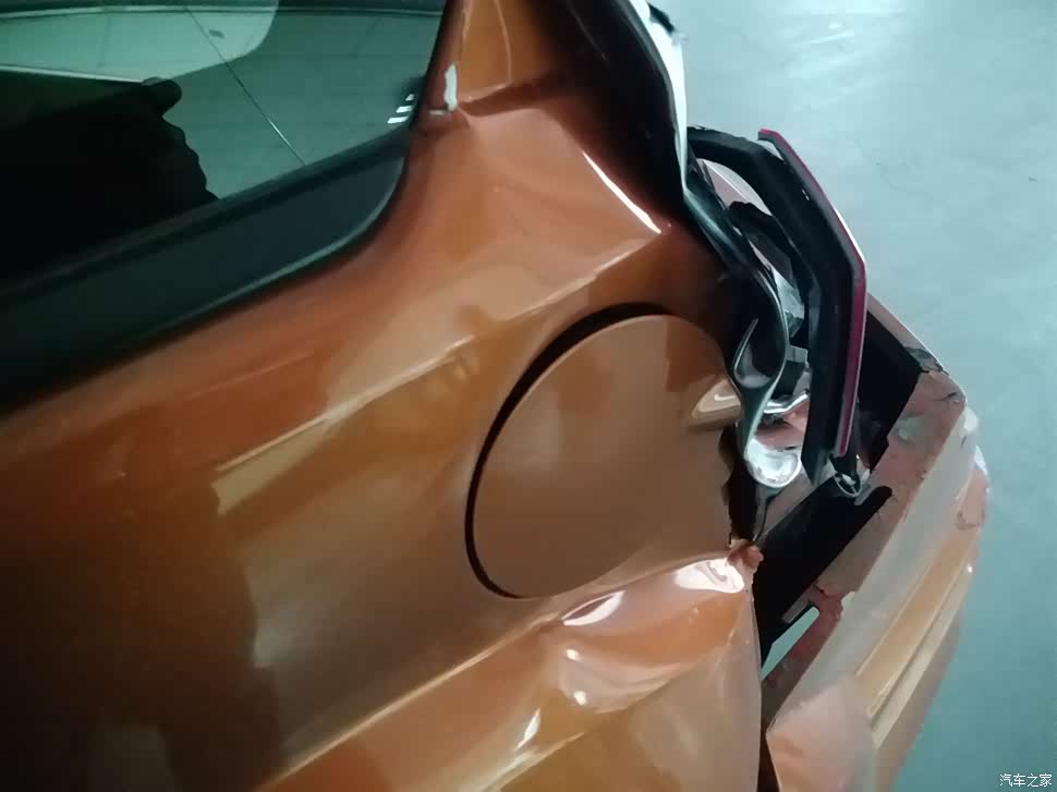

小酷左后遭到的冲击巨大,就连这一侧的排气管也变形荡着了。

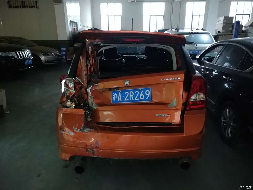

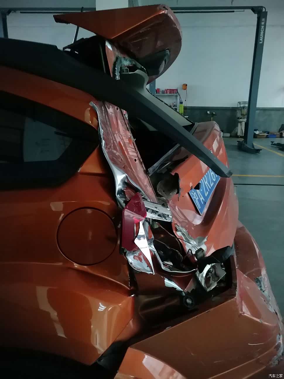

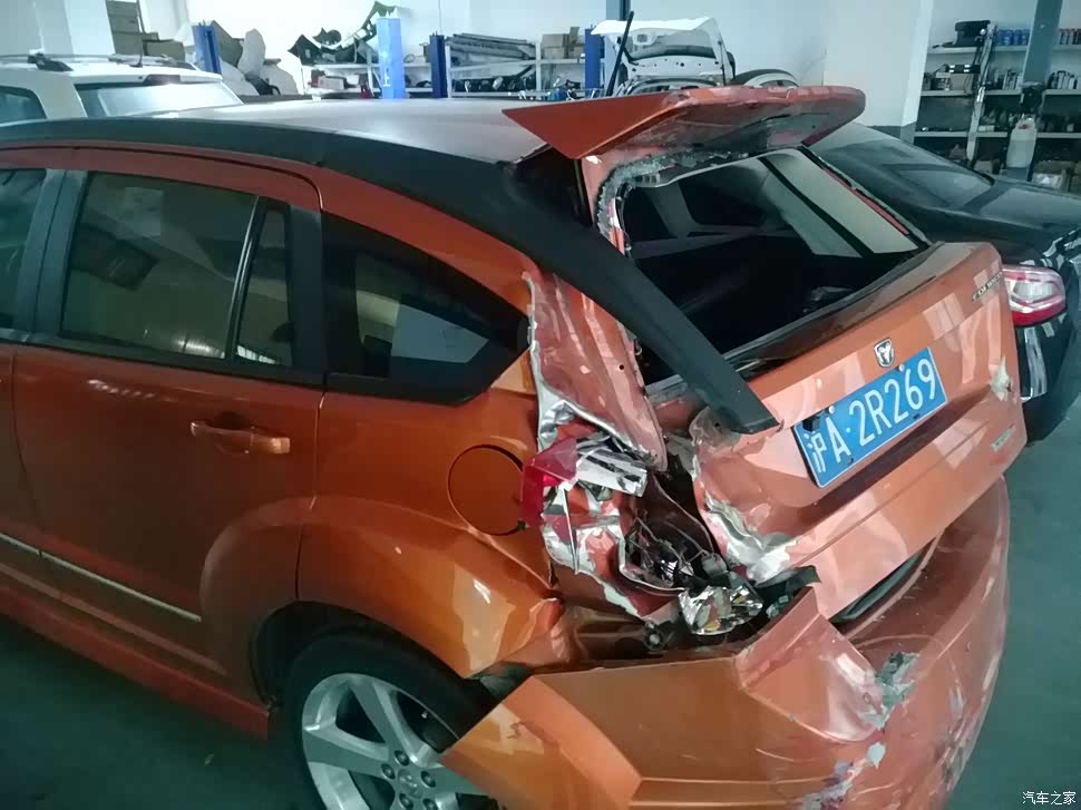

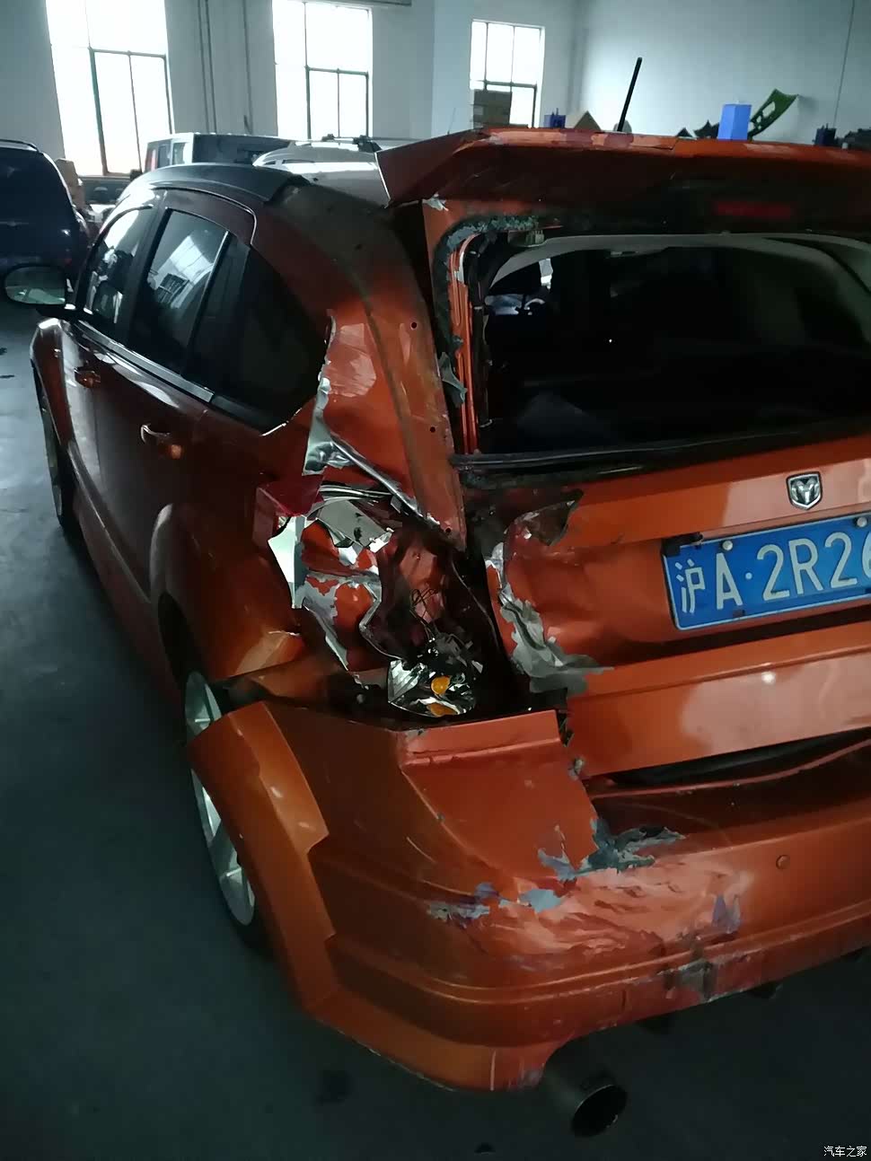

    那么首先赶紧查看一下伤情,做到心中有底。由于保险公司定损人员未到场,所以不能擅自拆解,从表象上先大概看一下,小酷遭受装机的位置在左后部,扩大查看范围到左后门以及右后位置以及车顶和底盘。再看了一圈儿车体以后,又把车上架子升起来,看底盘和车辆后部情况。
1、 左后的三角窗虽然没有破碎,但是后门门框架有变形,关合左后车门会有些碰车门饰板;
2、 车顶位于左后D柱和尾门边框的夹角撕裂,车顶在这个夹角位置有凹凸形变;

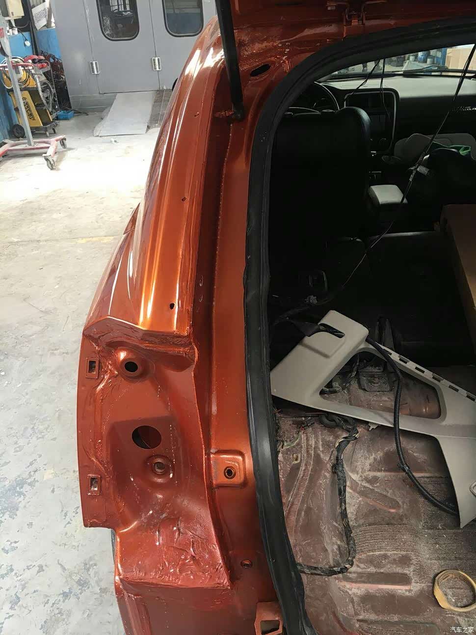

3、左后D柱基本瓦解,D柱内钢结构骨架部分皱褶和撕裂,D柱塑料覆盖缺失,油箱部分完好,位置有偏移;
4、左后尾灯碎裂部分零件缺失;

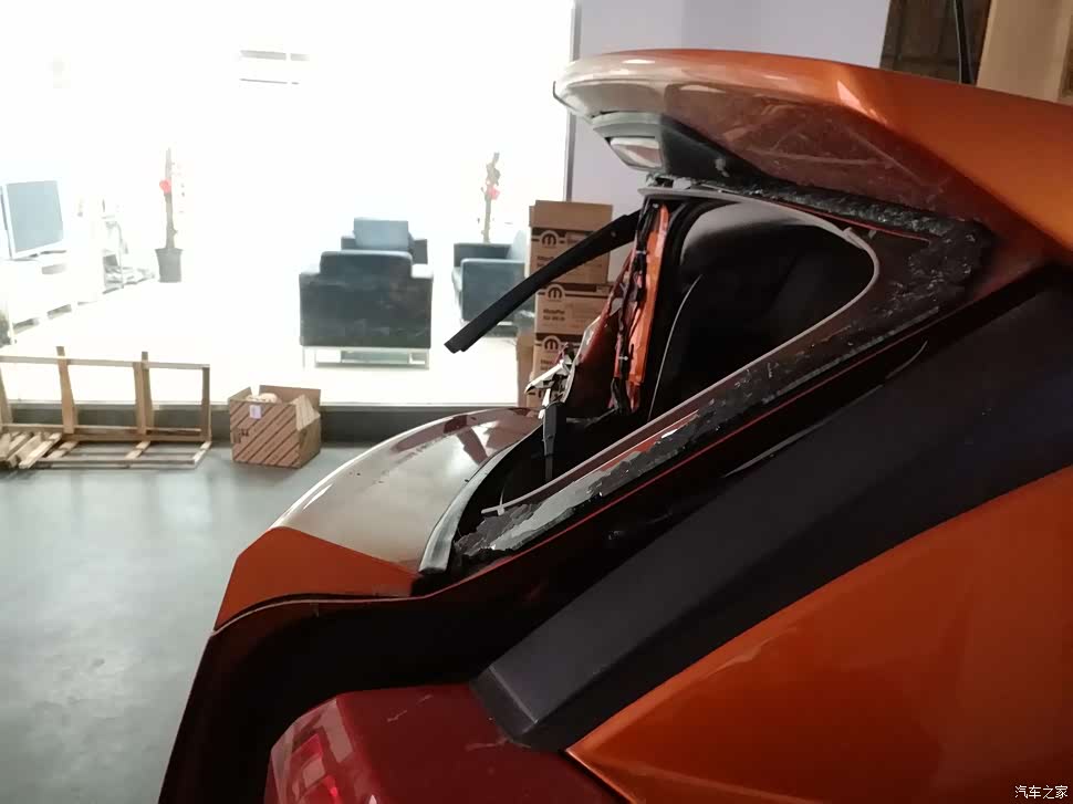

5、尾门严重变形,金属部分撕裂,尾门玻璃破碎,尾门内饰板全部损坏,尾门密封条、气撑杆损坏;

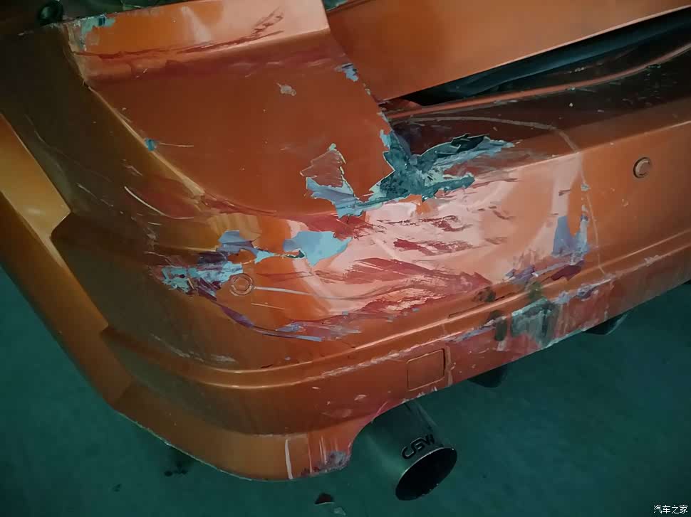

7、后保险杠多处固定点开裂,后保险杠左后方靠上部分损坏严重(碳纤维后唇些许开裂,可以正常使用);

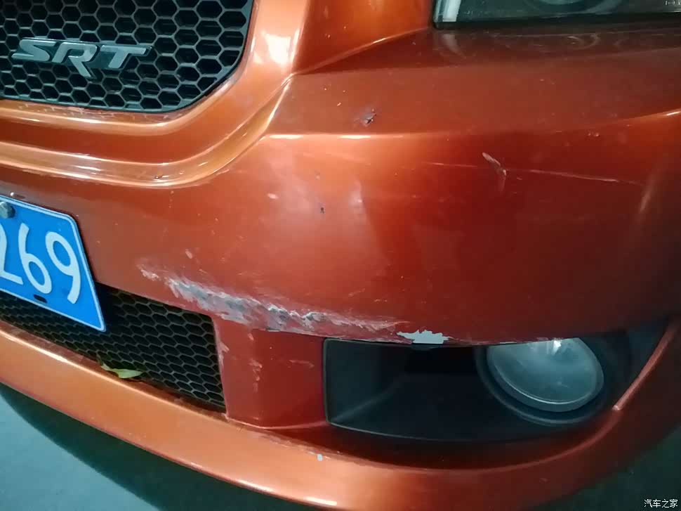

11、车头左侧有明显碰撞擦痕,对应的前缓冲块和防撞钢梁情况拆解以后才清楚。

    师傅还再三询问我,车头有碰擦一定有过撞击,好好回忆一下,说来也奇怪,由于反光和回放音量等原因,当时几次回看5寸左右画面的行车记录影像,都没有发现问题所在。虽然还是感觉总有什么地方被忽略,想想集卡方面全赔付,有白车横在车前,这个擦痕也好解释。实在找不到原因的话,等保险公司来定损就这么解释得了。

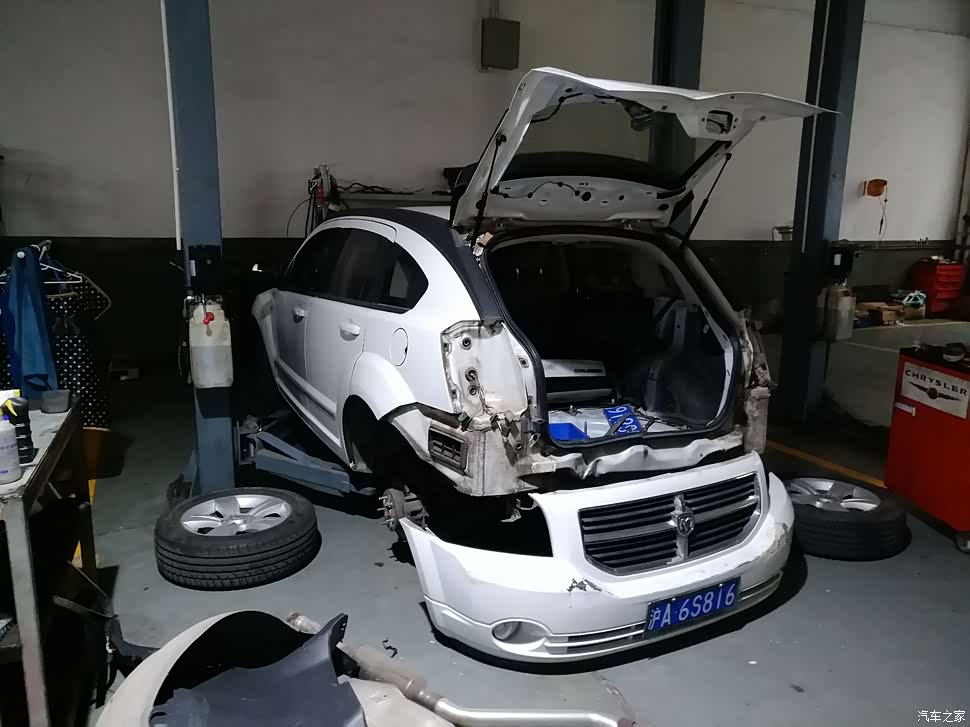

我朋友问我知道对方集卡是哪个保险公司吗?答案是我并不知道,对方只是说是他们老板统一买的保险,会由保险公司和我联系的。我的朋友不由得有些担心起来,指了指一旁已拆解停着的一台白色酷博说,千万别是XX保险公司啊!(这里本着点到为止的方式,各自理解即可)不然就算是对方全责,你也会被这样的保险公司搞死的。白色小酷遭遇后车追尾,然后又顶了前车,交警判定追尾白色小酷的车承担本起事故的全部责任,也包括白色小酷的前车。其实案子很简单,但就是因为肇事车辆的保险公司是XX保险公司,定损理赔变得极其艰难,有台湾件绝不按进口原厂件定损,有国产件绝不按台湾件定损。见过抠的,没见过这么抠的?!定损下来的金额根本不够修车的钱,更不要说跑到4S店定损了,4S店遇到这样的情况接都不会接的,因为没利润!多简单的道理!!即便是到我朋友这里维修,也是逼着去找拆车件变通着修车才够费用,否则只能打官司对簿公堂讨要公道!这太扯淡了,不是吗?现在这个白色小酷的车主不接受拆车件来维修,所以只能这么摊着,继续不下去了。要么保险公司松口,要么打官司。要么太阳从西边出来,车主想通了同意用拆车件。这种事情除了发生在XX保险公司,规模小的保险公司更为常见,目的就是保险公司尽量维护自身利益赔付上少出钱。话说回来,如果你自己买的是这样的保险公司的车险,那要恭喜你,当有一天你在事故中有责任,需要保险公司出险的话,请放心,他会在竭尽所能为自身争取利益的同时,也顺带为你争取最大利益。中立的讲,这样的保险公司可以看成是双刃剑,看场合、视情况、重应用,实际上有其存在的必然性!

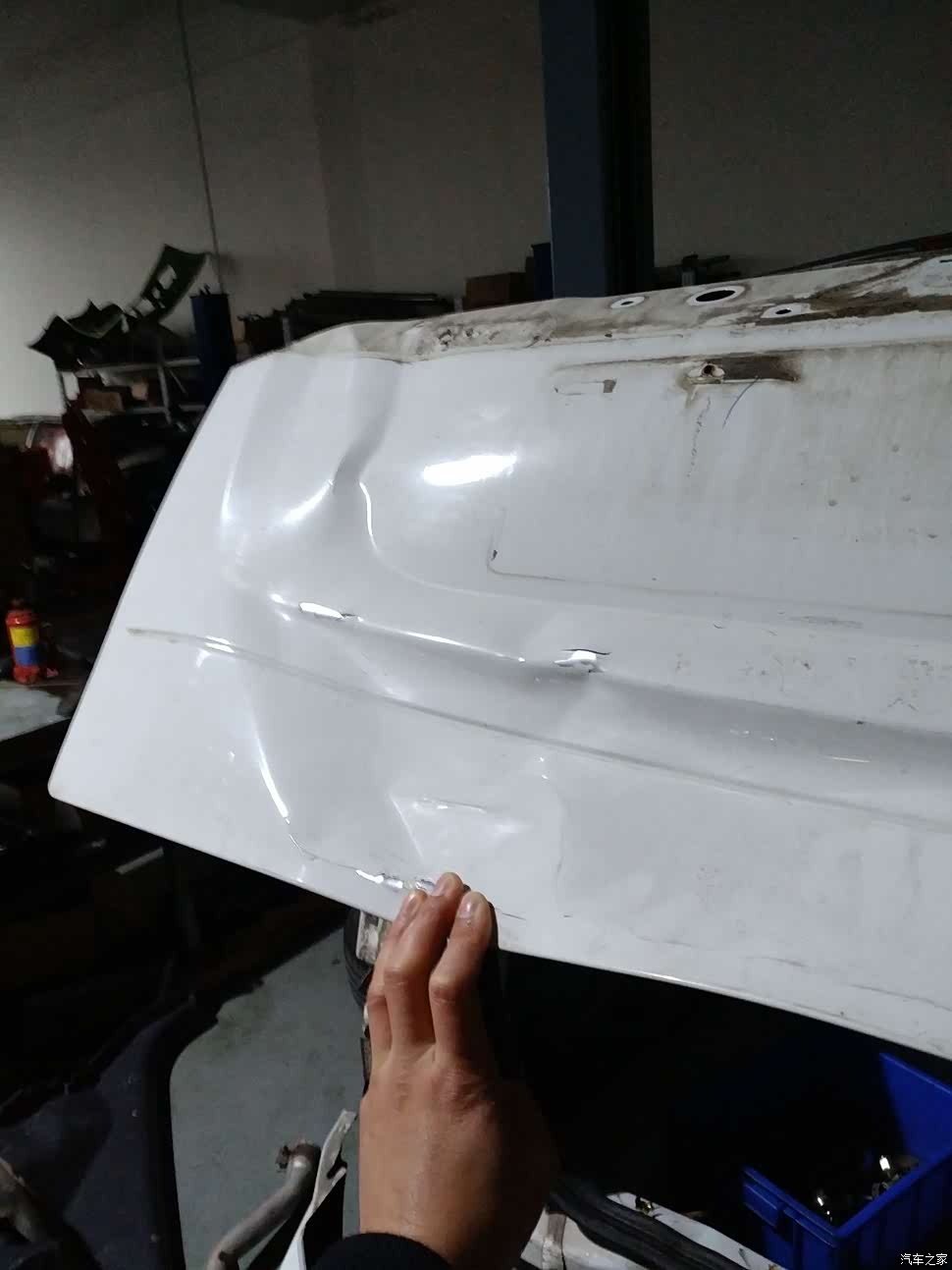

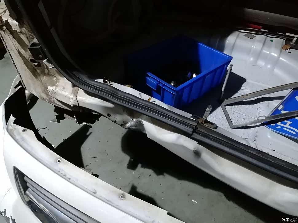

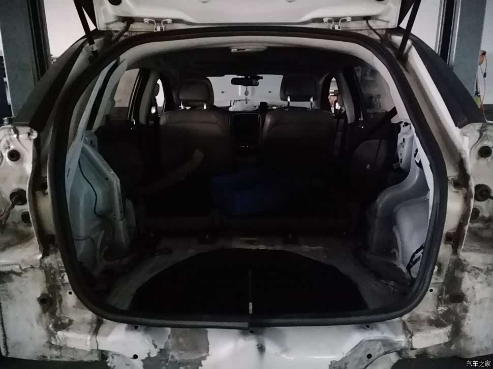

一旁拆解后无奈的小白酷

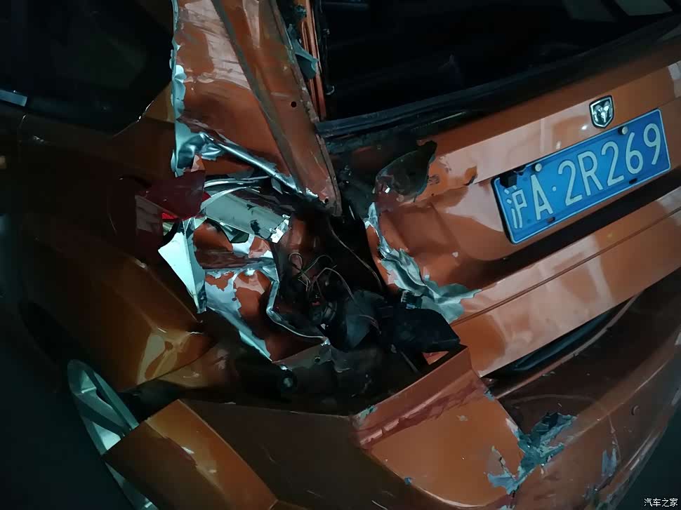

撞击损伤特写
后尾门左侧撞击损伤
后尾门右侧撞击损伤

事故当时,小酷遭到集卡追尾以后,被惯性推出去,又和前方之前急刹车的这台紫色丰田轿车发生碰撞,从截图可以看到,截图大灯灯光所及明显尘埃状的烟雾,可以证明至少有过碰撞甚至碰撞力度的大小可以窥见一斑。仔细看对方车尾右侧,尾箱盖和后保险杠位置有在撞击后有明显破损。这样的力度难道会没有感觉?

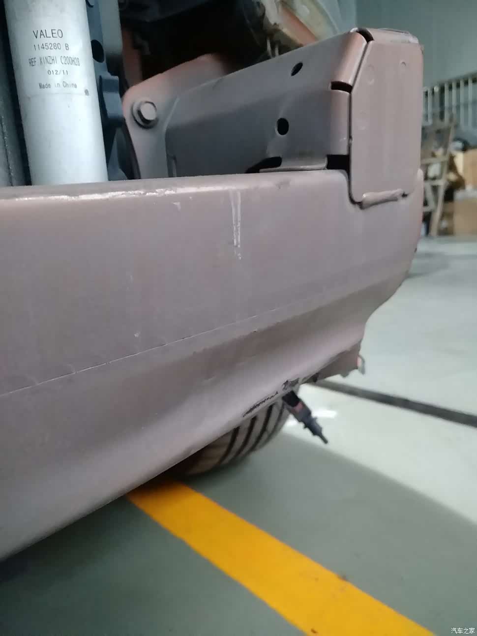

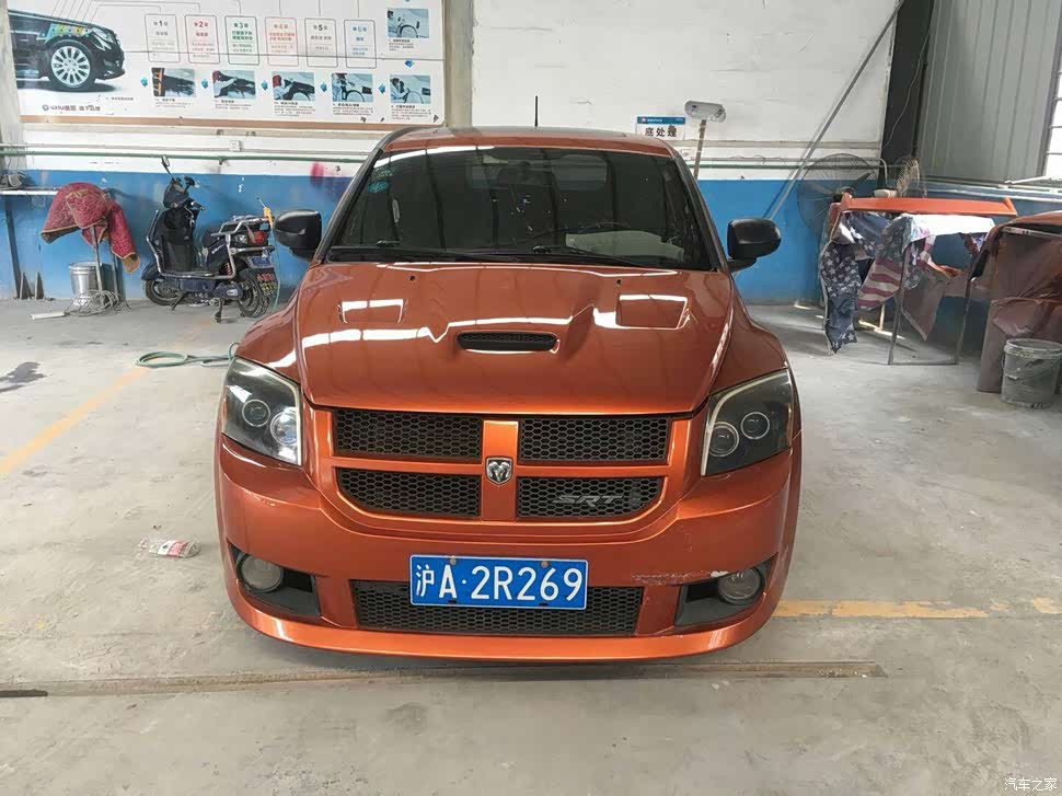

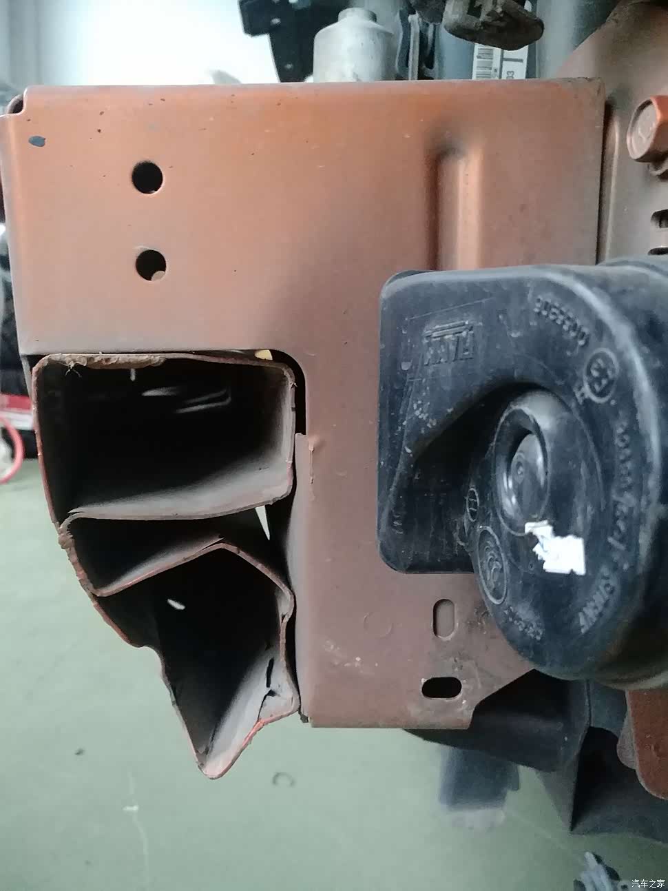

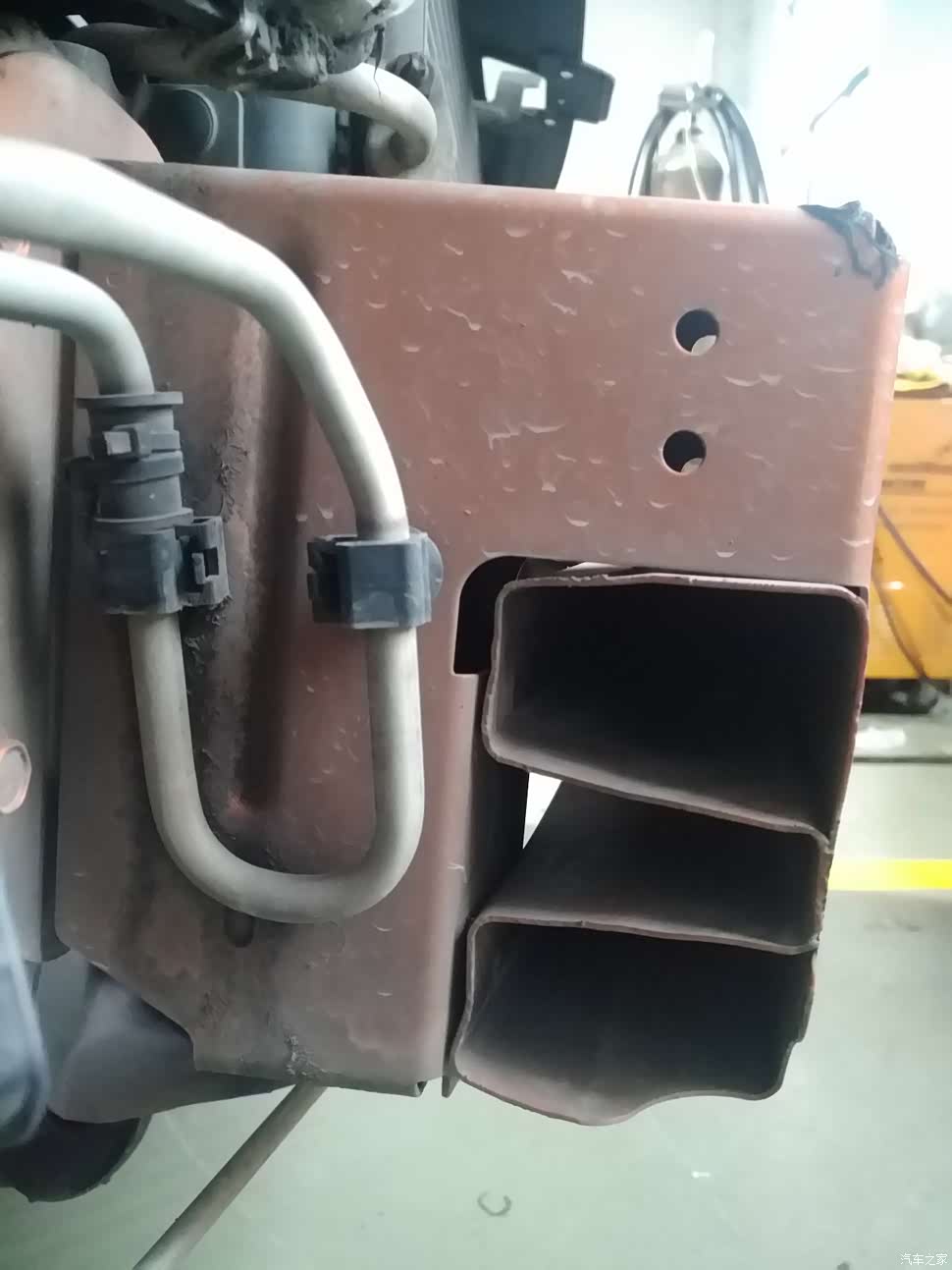

拆开小酷的前保险杠,相应位置的缓冲块有破损,防撞钢梁已经凹陷变形,可以佐证当时的碰撞力度!
左前车头位置拆解了保险杠以后,对应遭到撞击位置的防撞钢梁的情况
右侧车头完整的防撞钢梁
换一个视角,看看这个撞击点造成的变形
车头右侧完好的防撞钢梁形态
这个角度非常直观的看出了形变
右侧车头的防撞钢梁应该有的形制

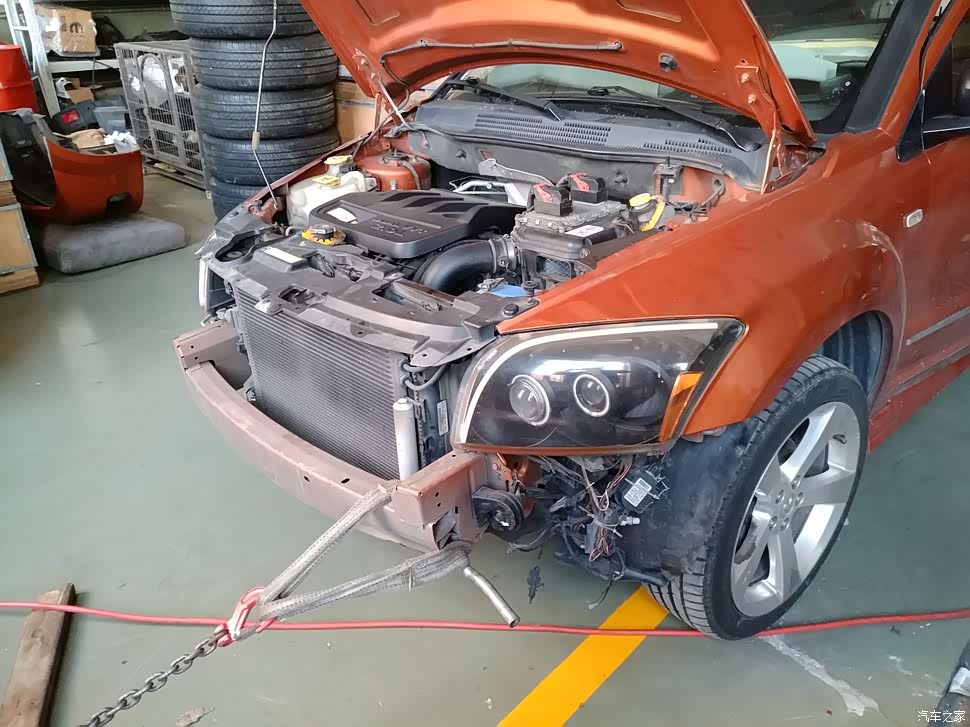

整个春节,小酷都是以这个姿势在我朋友的修理厂度过的。防撞钢梁这种冲压结构,貌似不是你想拽就能拽回来的,唉!之所以牵引康复无所不用其极,为的就是想让小酷早日康复!

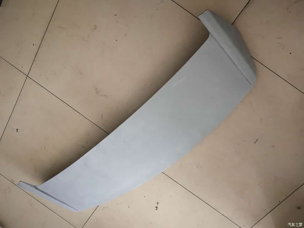

这是报关清关完成后,代理在核对查验货物的时候,请他们拍摄的原厂进口SRT4尾翼的高位刹车灯安装位那一面的照片。
必须有张尾翼顶面的照片,绝对全新!只是拍摄的光线和角度看上去旧旧的,差评!哈哈!!拍照技能有待提高。各位看官多包涵。

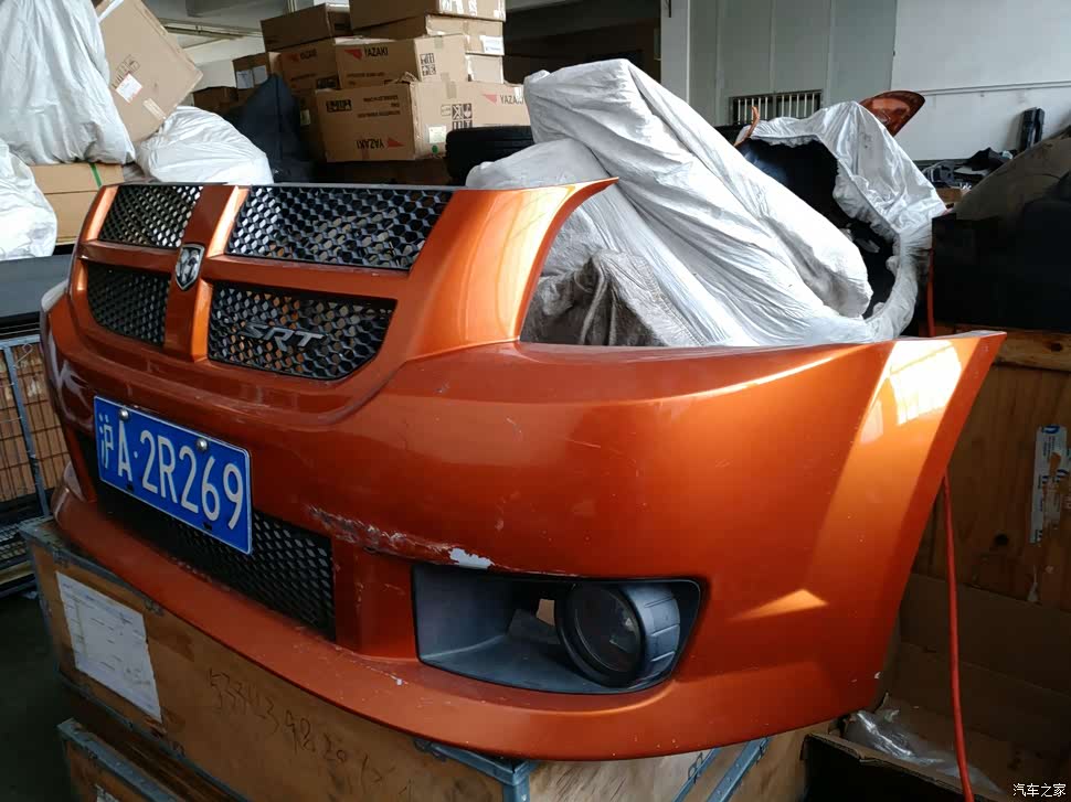

当然还有这个大家伙要上镜,原厂全新SRT4后保险杠!登场!!,此处应该有掌声和欢呼声。虽然只是安装缓冲块位置的保险杠反面来示人。
这样气质就出来了,这个角度可以美好的憧憬一下安装上身以后的赶脚!

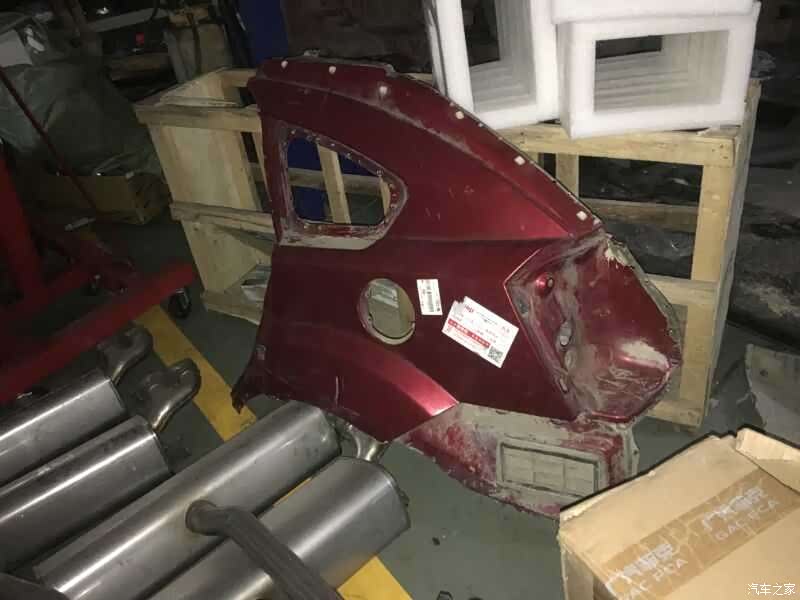

    接下来进口SRT4全新原厂后保险杠和尾翼露出了真容,拆车尾门总成和拆车切割整个左后D柱金属部分也陆续到货,那么显然今后要为几台小酷的延续而活着!其他的诸如左后尾灯、后备箱内饰板等配件也顺利到位。于是拉开了一场浩大的修复序幕。

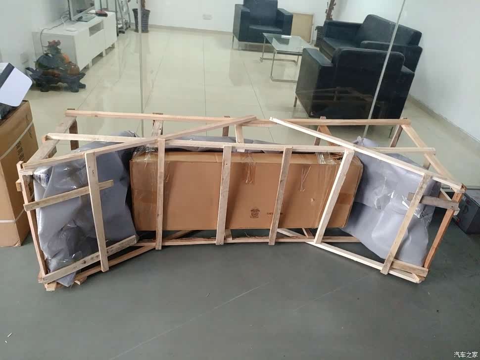

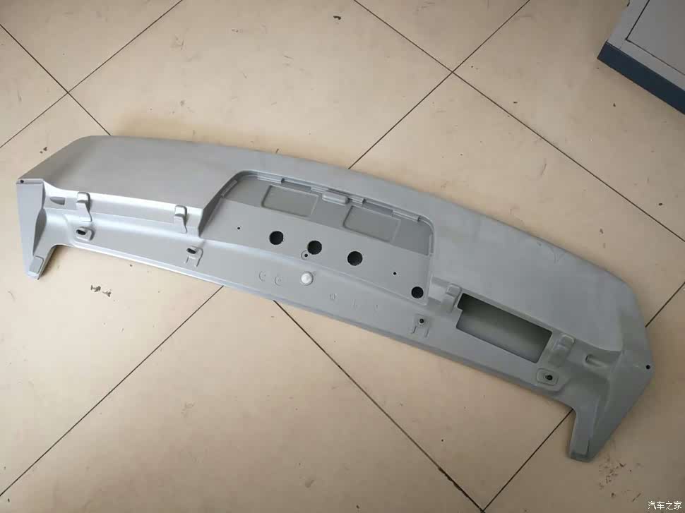

漂洋过海来到我面前,SRT4尾翼和后保险杠,千呼万唤始出来,木架子装订点赞,结实!
木架子里的纸盒子,就是SRT4版尾翼之所在
木架子里塑料包装的时SRT4后包围

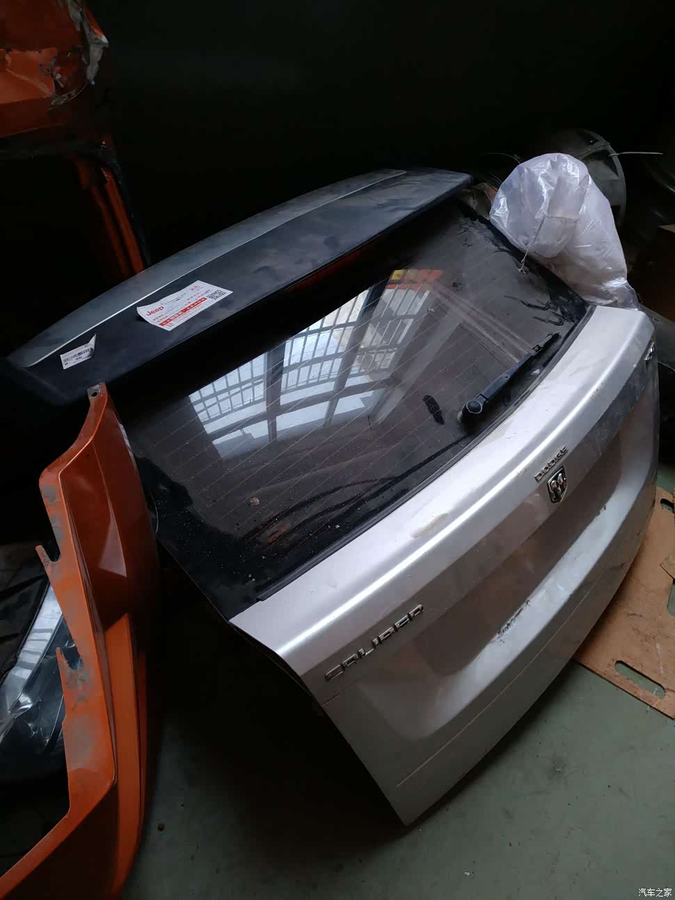

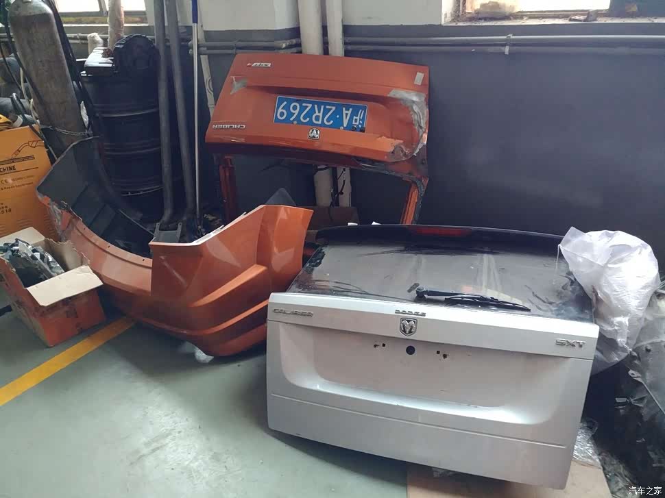

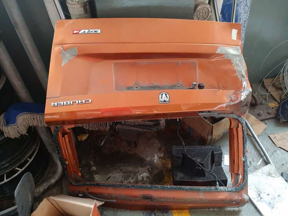

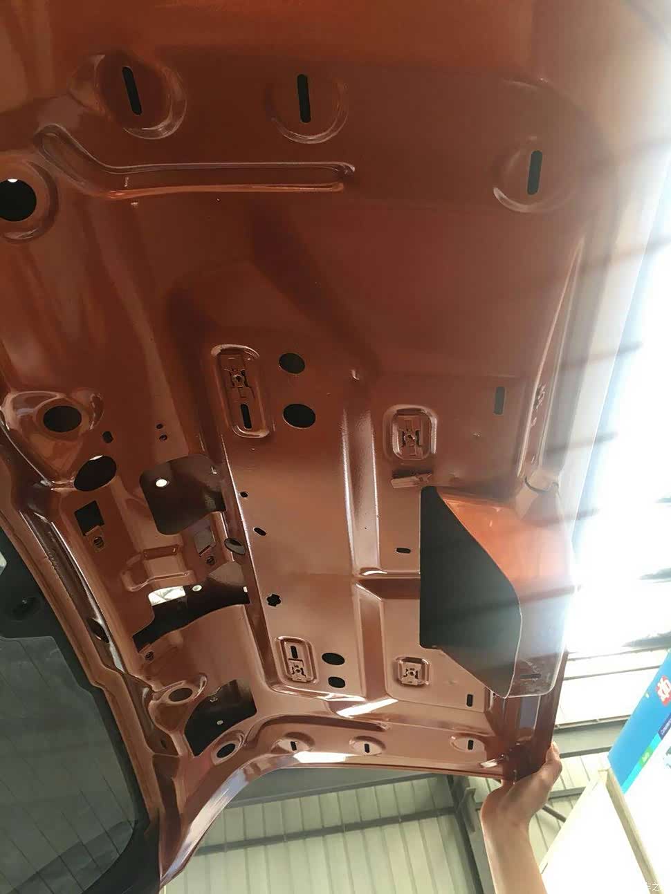

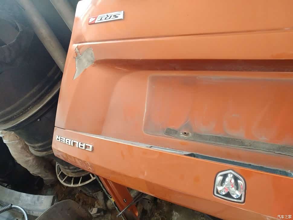

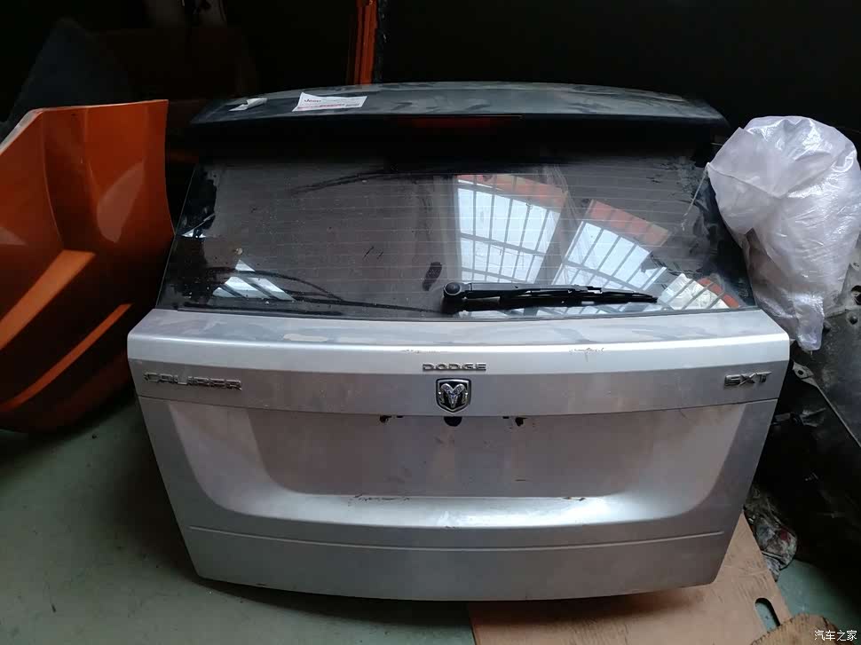

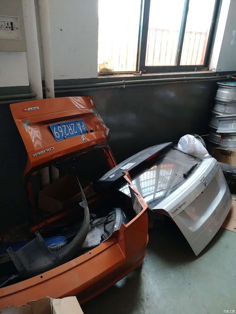

北京来的酷博尾门总成终于抵达了!和拆卸下来损坏严重的原车尾门放在一起,可谓是五味杂陈!
来个特写拆车的尾门总成,毕竟是原厂的东西,有比订购每一个单独的零部件整和起来更加划得来。
这个角度尤为耐人寻味,说新老交替,但没有新,不成体统。说老老换装,实则拆车总成年纪更大些,也不太贴切。大概有事故的车和有故事的配件更扣题吧。

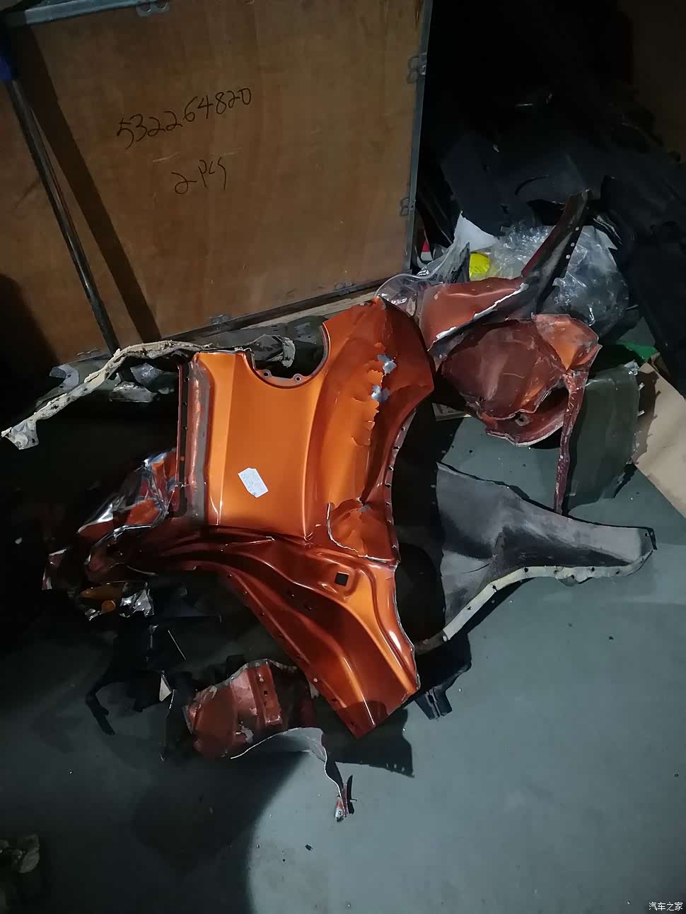

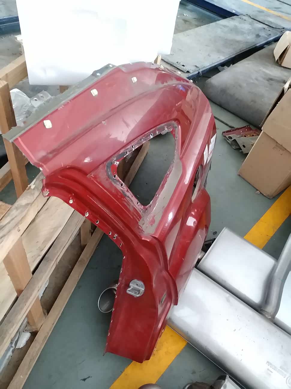

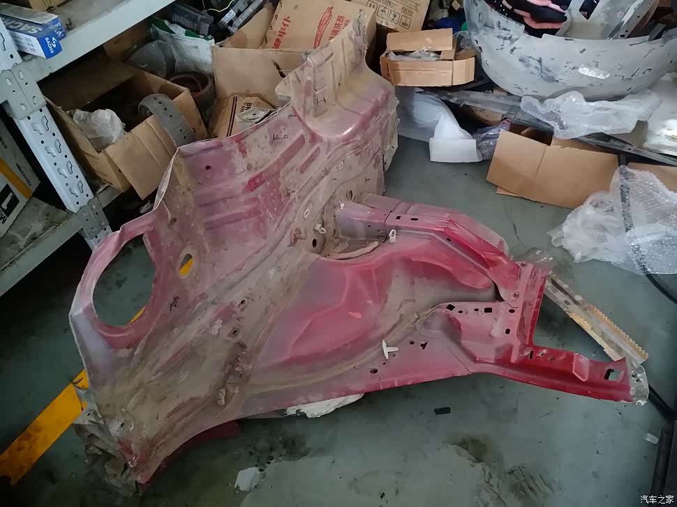

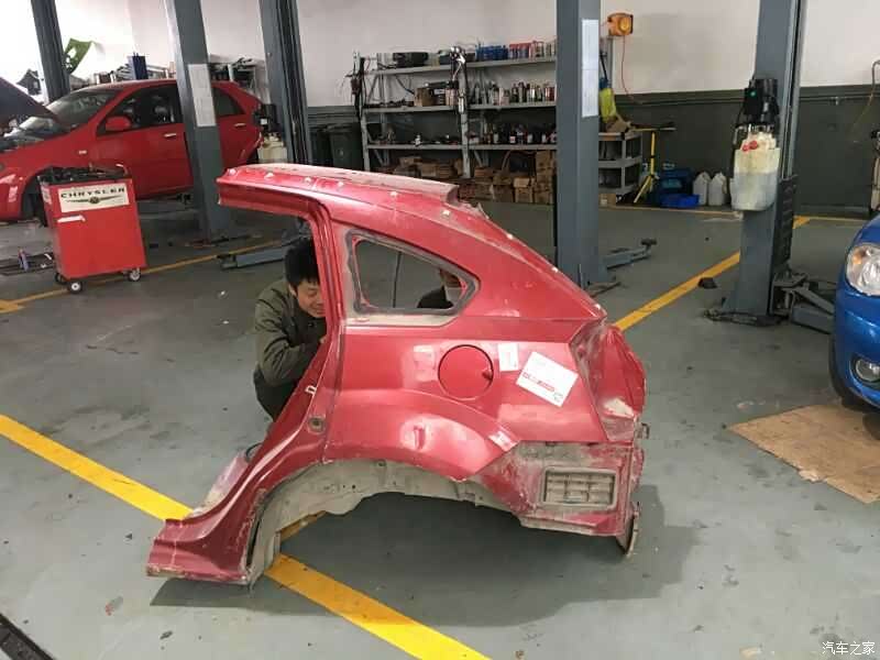

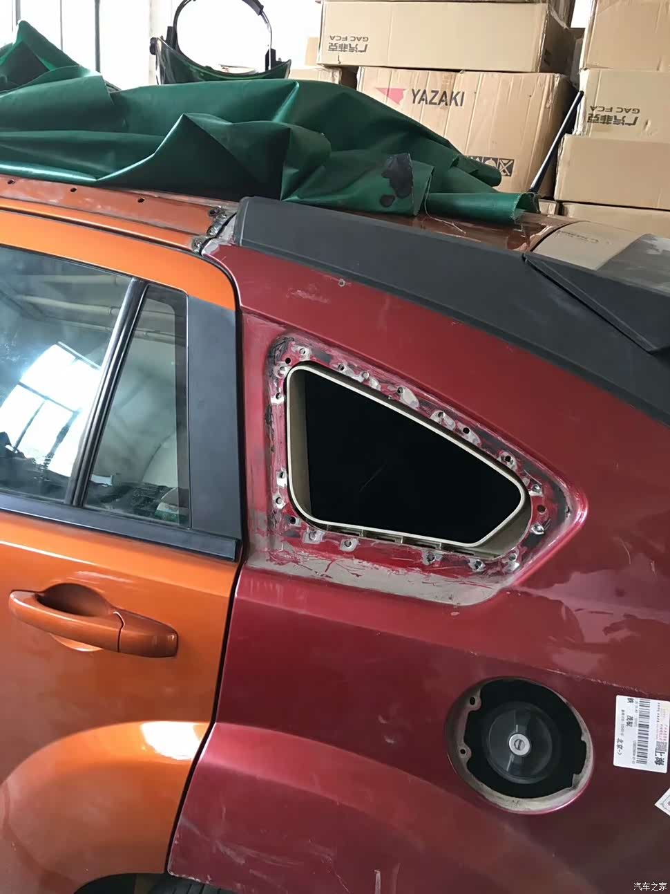

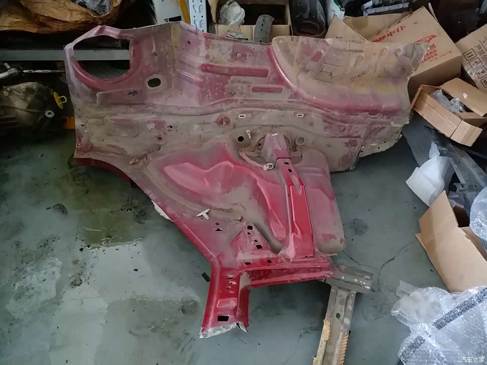

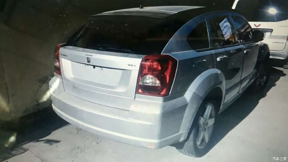

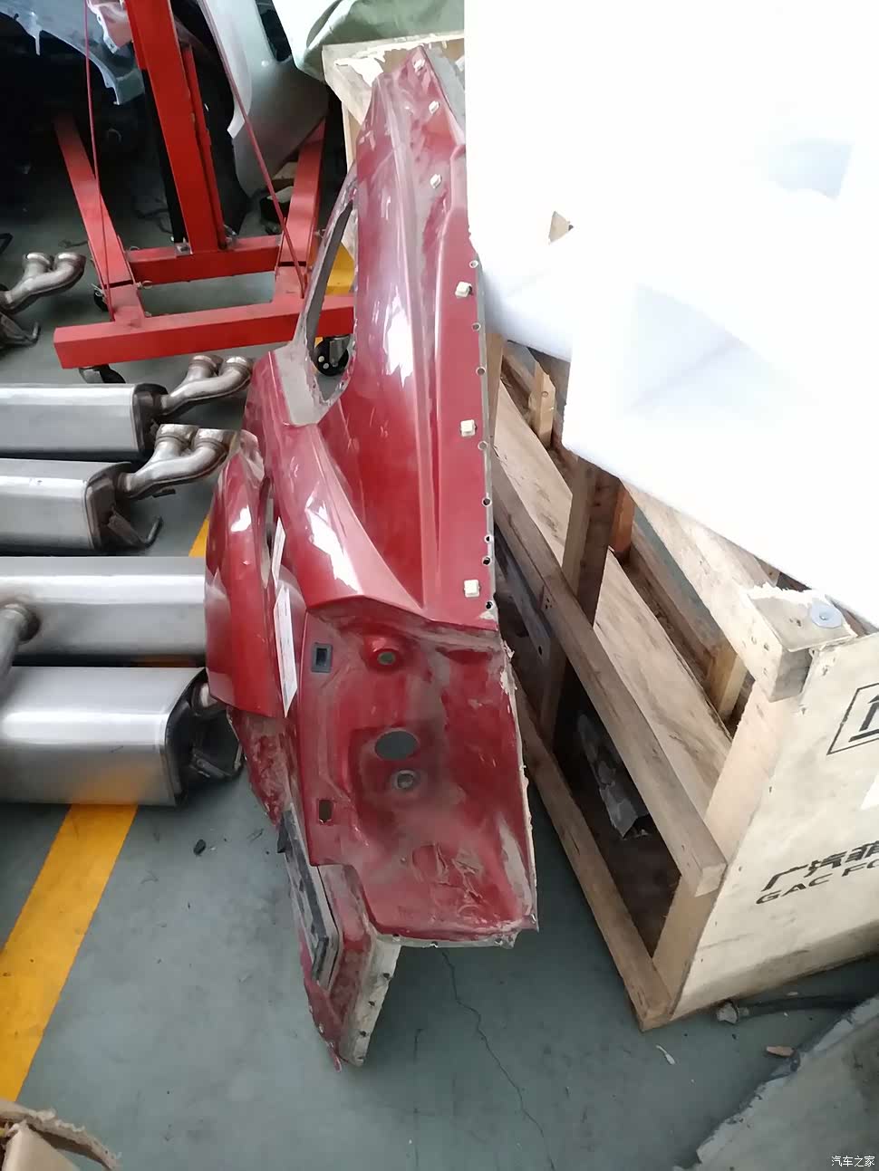

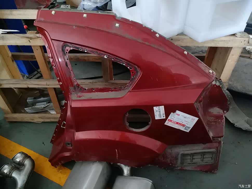

总算等到了这个IN货的到来,不仅囊括了C柱、D柱以及后门门梁下底边,甚至内部骨架是从后备箱备胎位置下刀切割的,可谓是绰绰有余,唯一可以吐槽一下的就是,三角窗玻璃都没留着。哈哈!其实成色稍显旧了些,但是价格比起新购置这些配件,尤其是骨架遥遥无期的缺货,也就可以接受了!
为了更好的进行比对,也为了后续一层层钢结构的对接,首先剥离了左后尾部切割件的表面层金属,放在一旁备用。
    彻底拆解的过程中,我才直观看到这货的顽固!无论是表皮、内里和夹层的三层钢结构以及填充在其间的注塑共同形成的构造,还是车顶多条横贯的钢结构加强梁,或是室内车顶左右侧分别一根蓝色和一根红色的总线,包裹堪称教科书级别!进口美系按照老美安规生产,结构设计上确实不含糊!那些说油耗高的水军,如果拿着油钱能买回一条命,你觉得值吗?

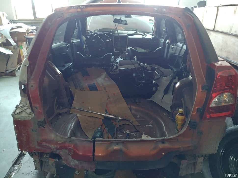

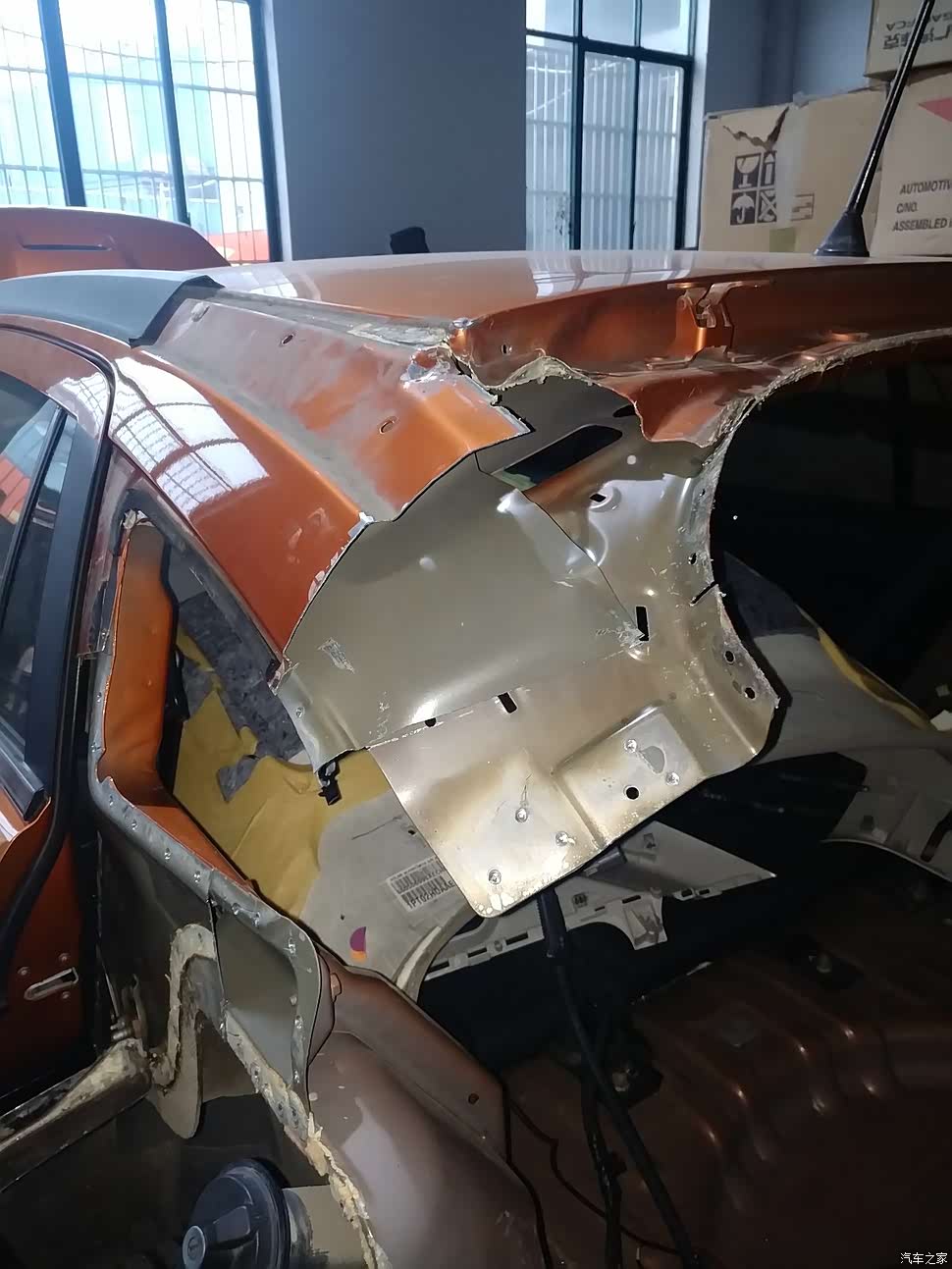

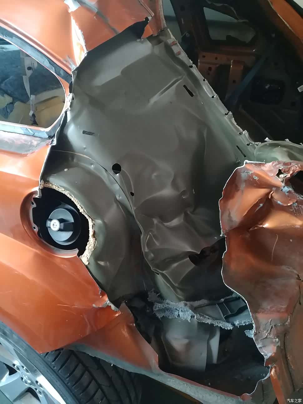

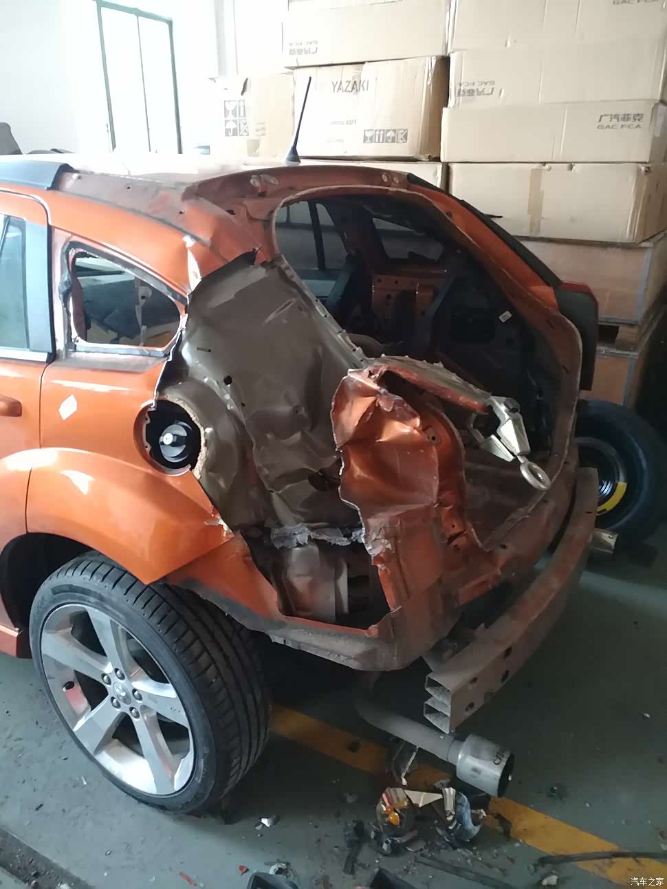

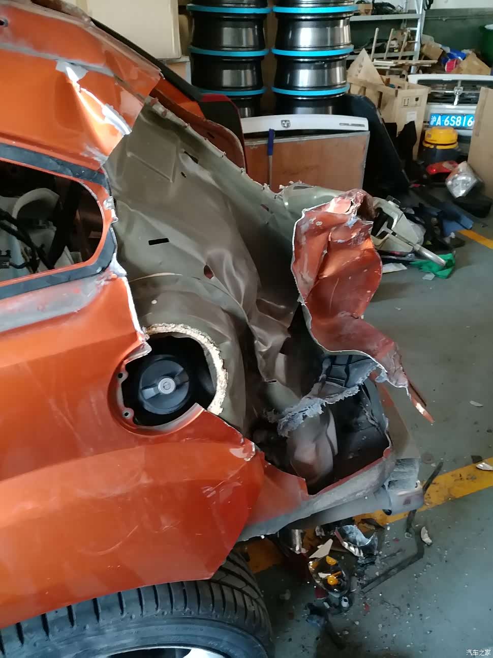

再移除所有不相干的东西以及内饰板并拆卸了三角窗玻璃以后,拆解正式开始,首先剥离损坏的钢结构车身外皮部分,查看钢结构内部损伤,以及D柱状况评估。
剥离表面钢结构以后,里层钢结构一览无余,可以看到钢结构之间的自动焊接焊点,D柱扭曲变形太严重,估计保不住。

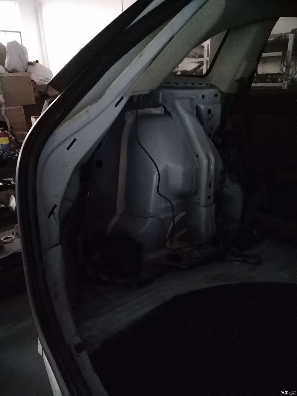

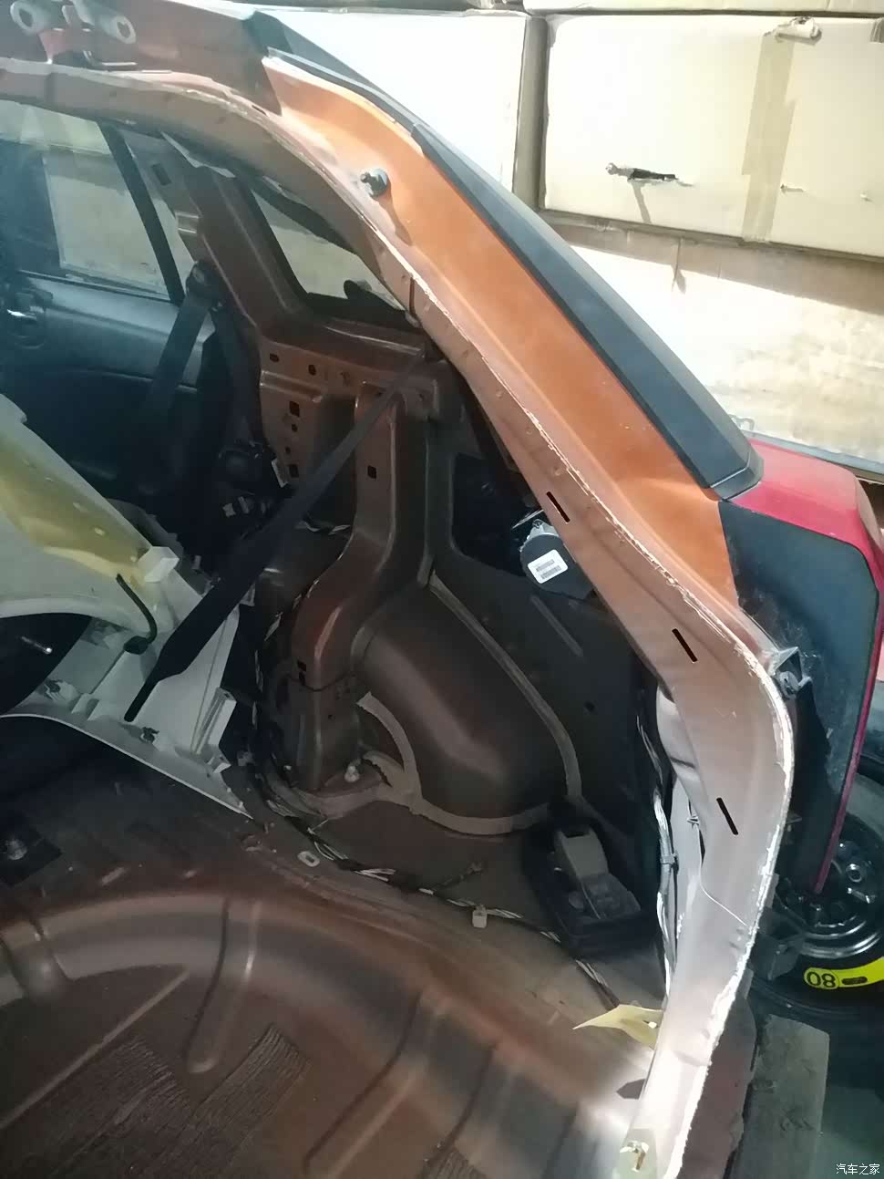

拆除了内饰板的小酷左后方后备箱内视角,可以看到油箱位置的钢结构突出没有损伤。
当然内顶也是一定要拆除的,检查小酷左后侧车顶的变形和断裂延伸情况。

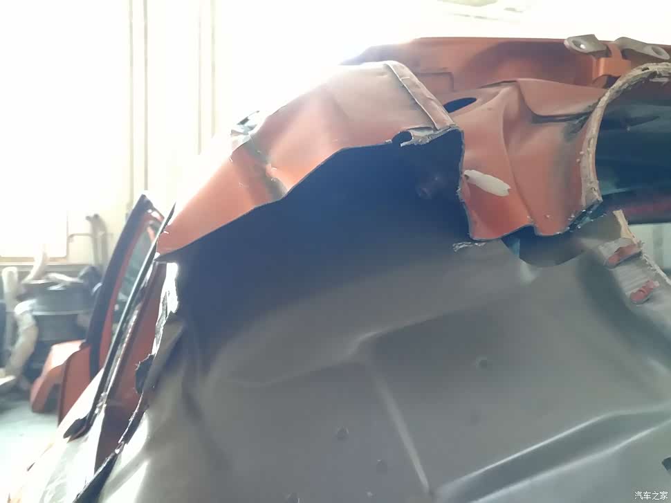

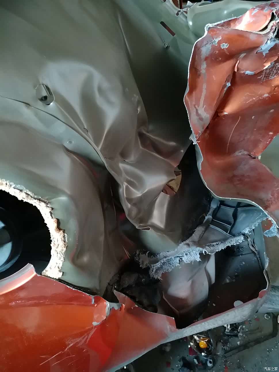

这个角度看D柱变形皱折更加明显。
这层钢结构都揉在了一起,复原拉伸恐怕是一拉就断裂了。

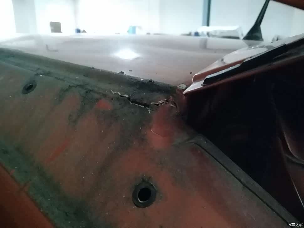

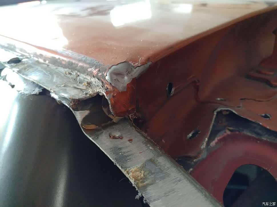

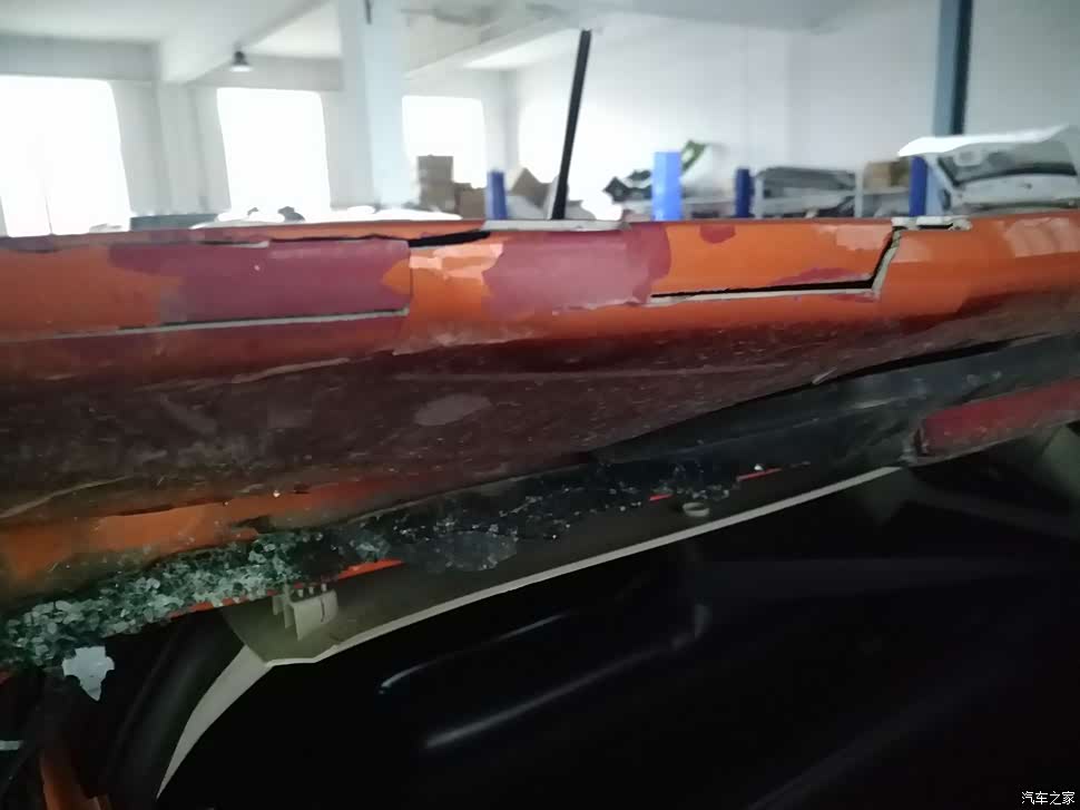

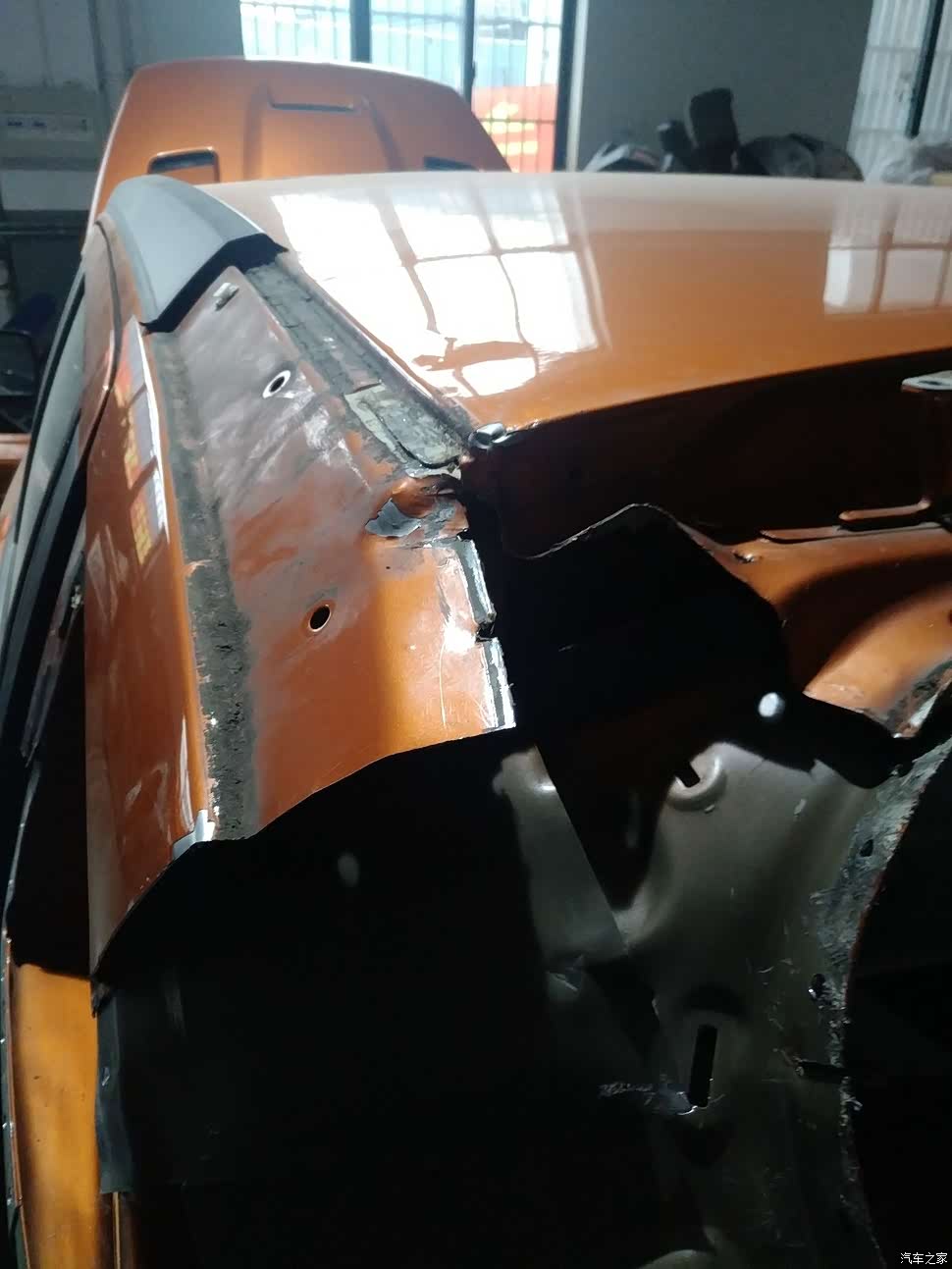

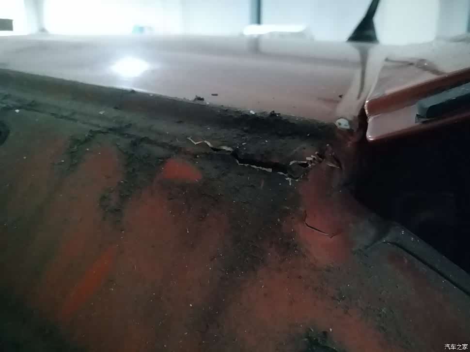

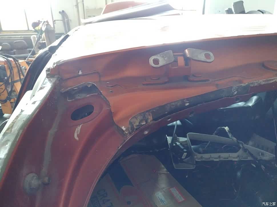

位于小酷左后侧车顶位置的裂痕,顺着密封胶断裂开一条口子。
D柱金属质地外皮剥离,上至D柱和车顶交界的位置。

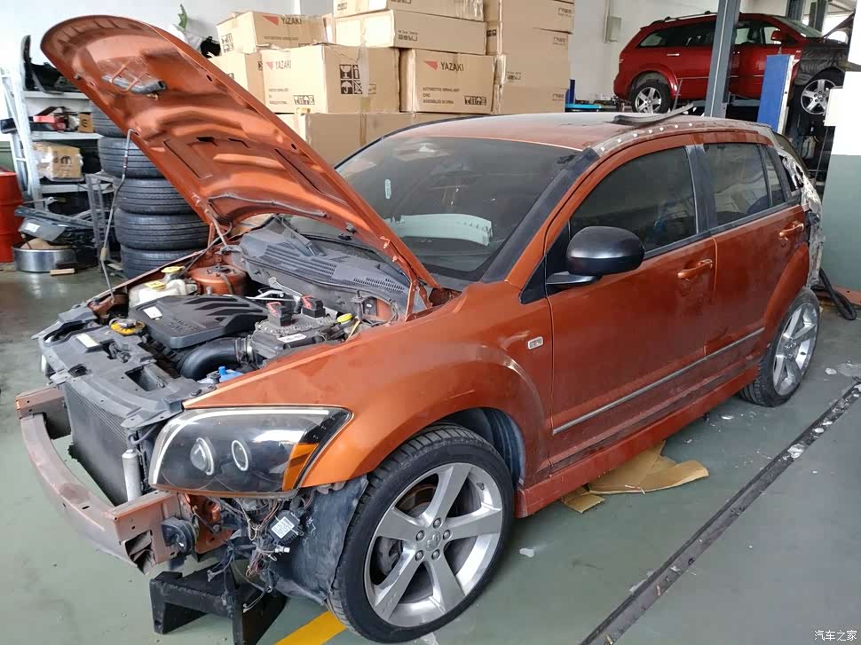

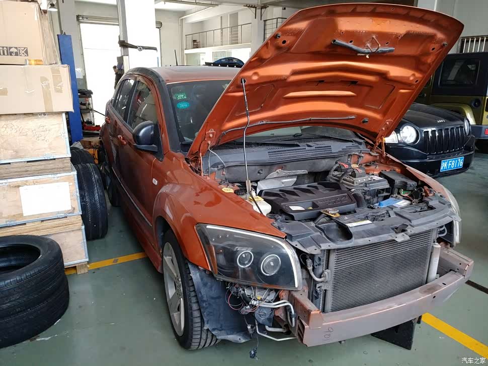

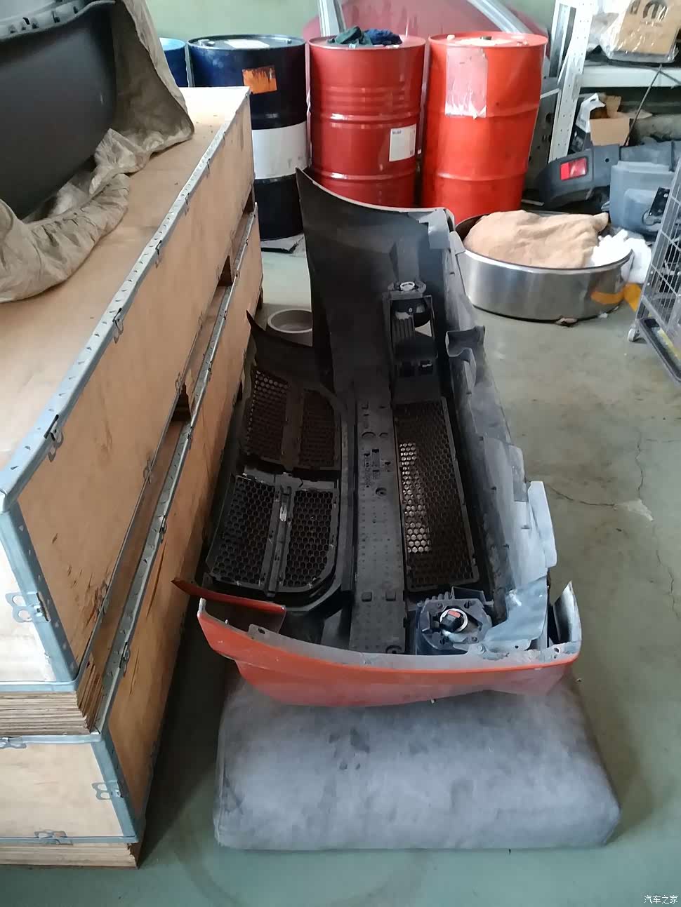

一旁拆卸下来的前保险杠,埋着头面朝下对着垫子,现实岂容逃避啊!于是我和朋友提出,换个地方存放前保险杠。

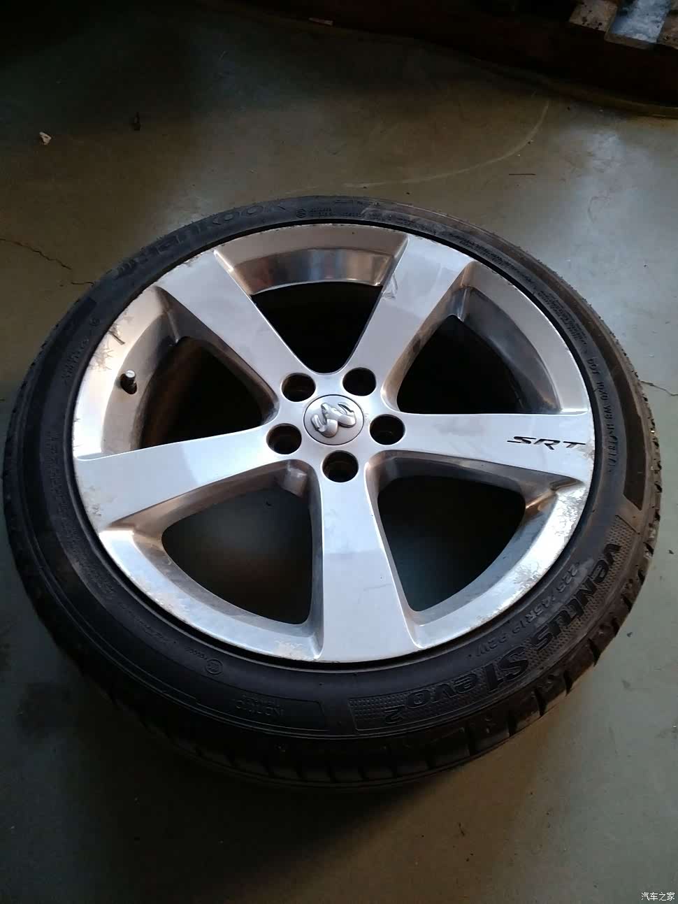

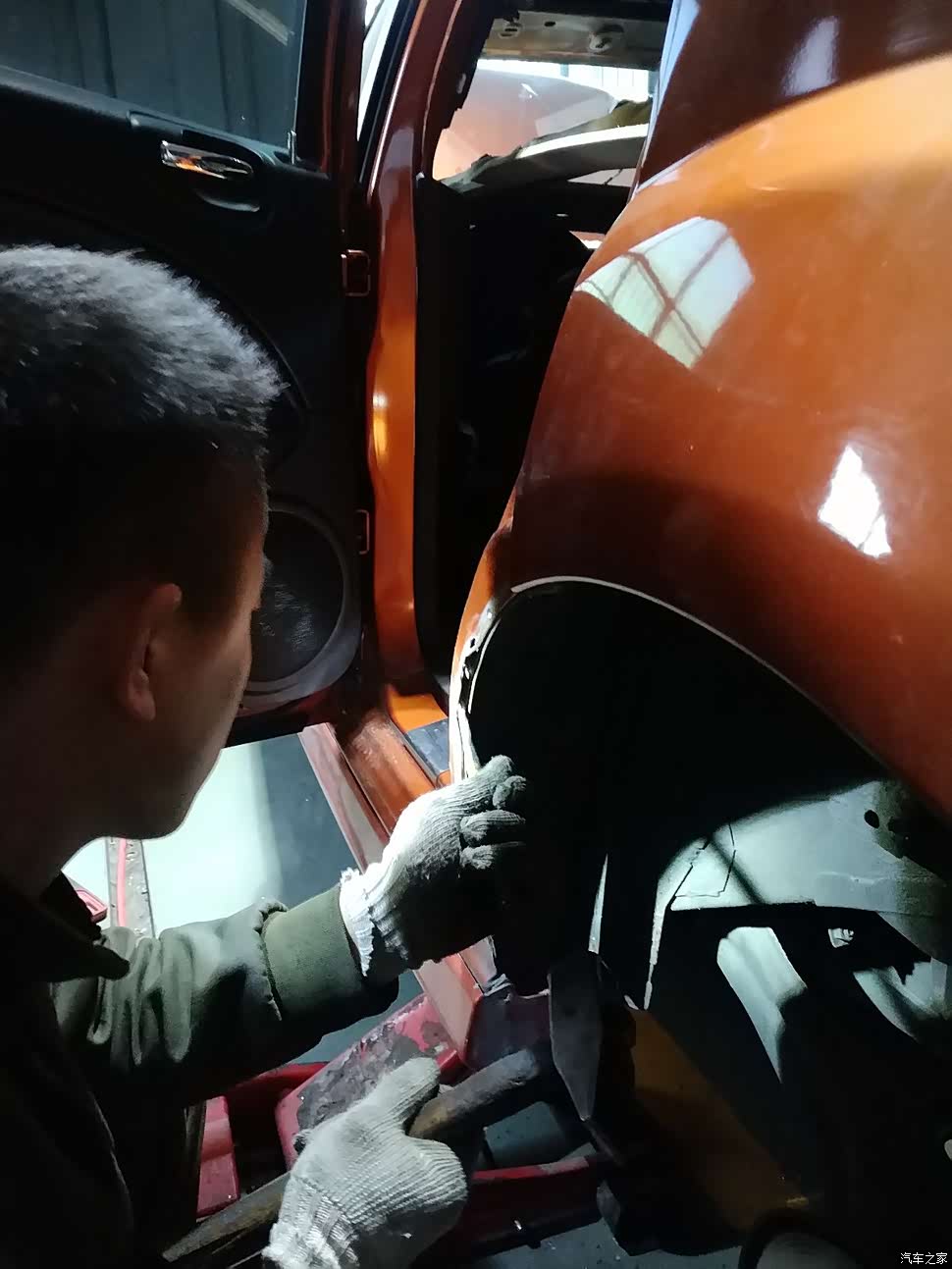

左后的SRT4的19寸大脚,也拆卸了下来,为下一步轮拱位置检查和切割玻璃做准备。

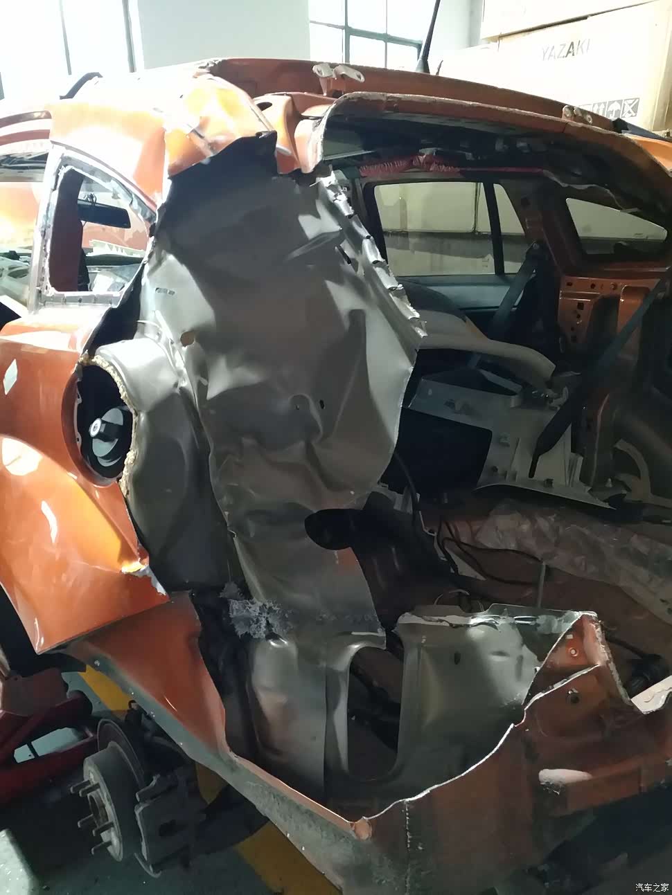

经过前期探讨,D柱与其生拉硬拽的牵引拉伸修复,不如整体切割,通过互相贴合的方式,找拆车的D柱骨架整体更换来的更加能够保证强度和修复的完美程度。在完成D柱剥离外层金属后,评估决定就按这个方案,于是,动刀子!!不对,是动锯子,切割起来!
说时迟那时快,手起锯落,D柱内部钢结构彻底被离断了。

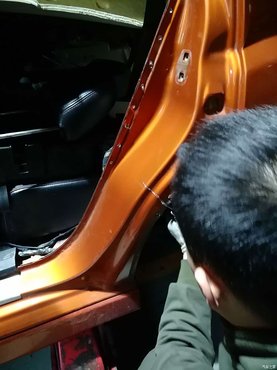

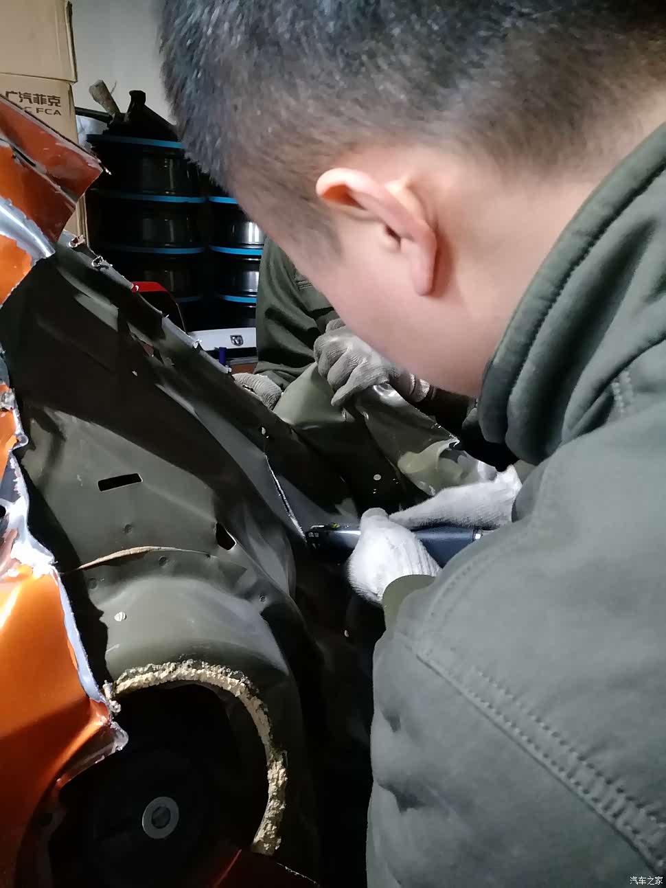

接下来按照整体切割D柱的修复方案,检查了左后门处C柱的变形情况,最终决定连同C柱一同进行剥离切割,一次性解决后门间隙问题和D柱修复问题,方案确定,开始动手!先把激光焊点先释放了,上家伙!!
大锤小锤叮叮当,不过一会儿全搞定。
拆卸了左后门门梁的饰板后,开始切割。
保险起见,C柱切割并没有一开始就全部切掉,而是切一半,留下的部分等D柱整个拆车的骨架到了,再进行进一步判断和确认。

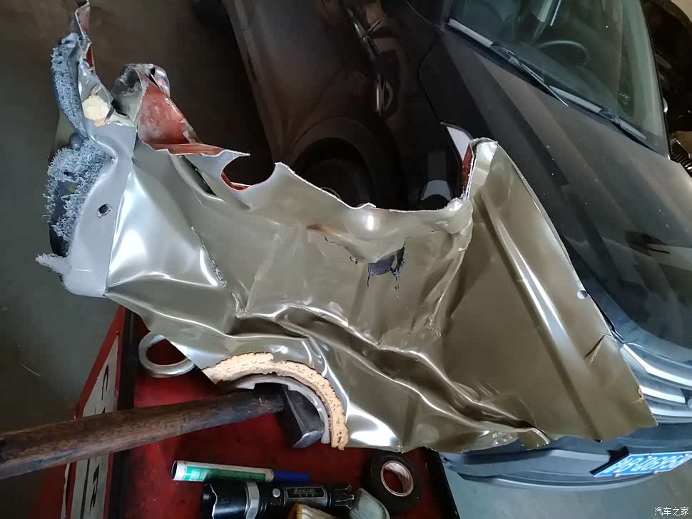

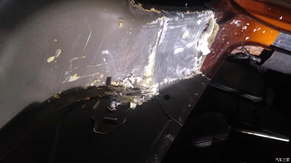

当剥离外表皮钢制结构到这一步时,揭掉位于左后门门梁位置的外表皮钢制结构时,惊讶地发现除了表皮和底部的钢结构外,中间还有一层冲压的钢结构,再空隙里还填充了发泡材料。我的天!小酷真够任性的。怪不得这么顽固,原来是这样!
换个角度再来看看这样的一个结构。
经过努力,一气呵成搞定了C柱、左后门门梁和D柱之间区域外表皮和中间层钢结构的切割和剥离工作,小酷这个区域最里层的钢结构一览无余,小酷平时看不见的地方,通过拆解,质量不是吹的,即便是最里层的钢结构除锈和喷涂都做的相当好。

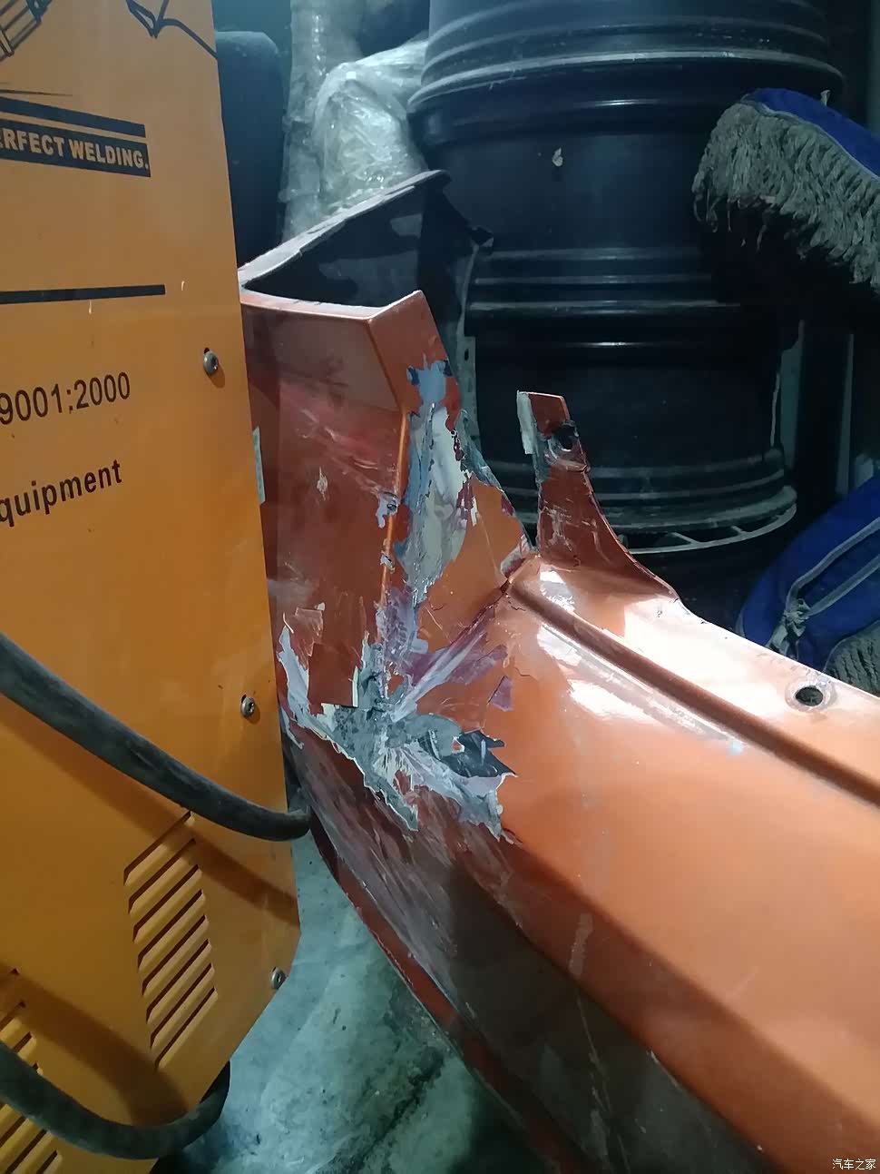

左后尾部钻孔,预留对接位置孔,方便接下来的对接操作。

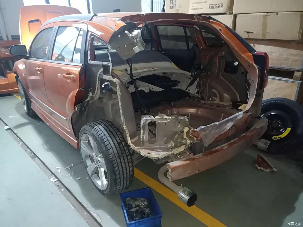

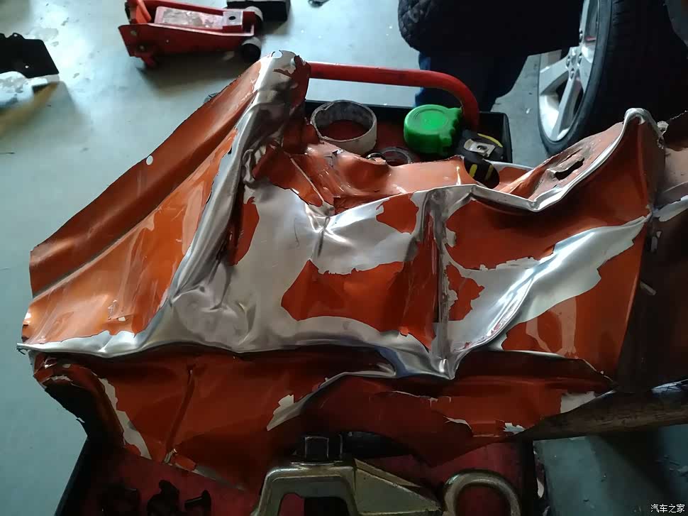

    经过的第一阶段的拆解和剥离,将需要拼接的部位也进行了切割。切割下来的部分还要妥善留存,保险公司还会来进行评估时查看。

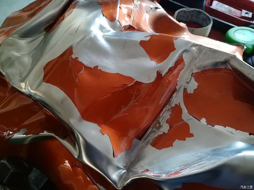

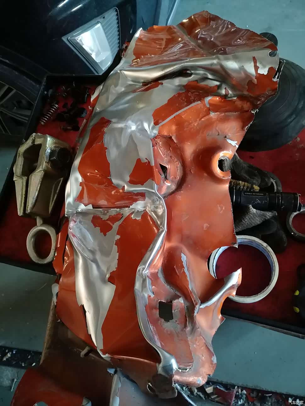

扭曲的已经在切割下来后不知道原来什么位置的外皮钢结构,稀奇的是,不知道油漆下面的金属层,做个什么处理,这么些天过去了没有一点儿锈迹,因为冲击除了褶皱变形,金属层多少是有破损或者断裂的,居然也没有秀吉!
这张更清楚一些,可以看到金属层的情况更加直观。
这个角度亦是如此,真心没有锈迹。
这是反面,可以看到有些地方已经处于撕裂状态,确实断面也没有生锈。神奇了!

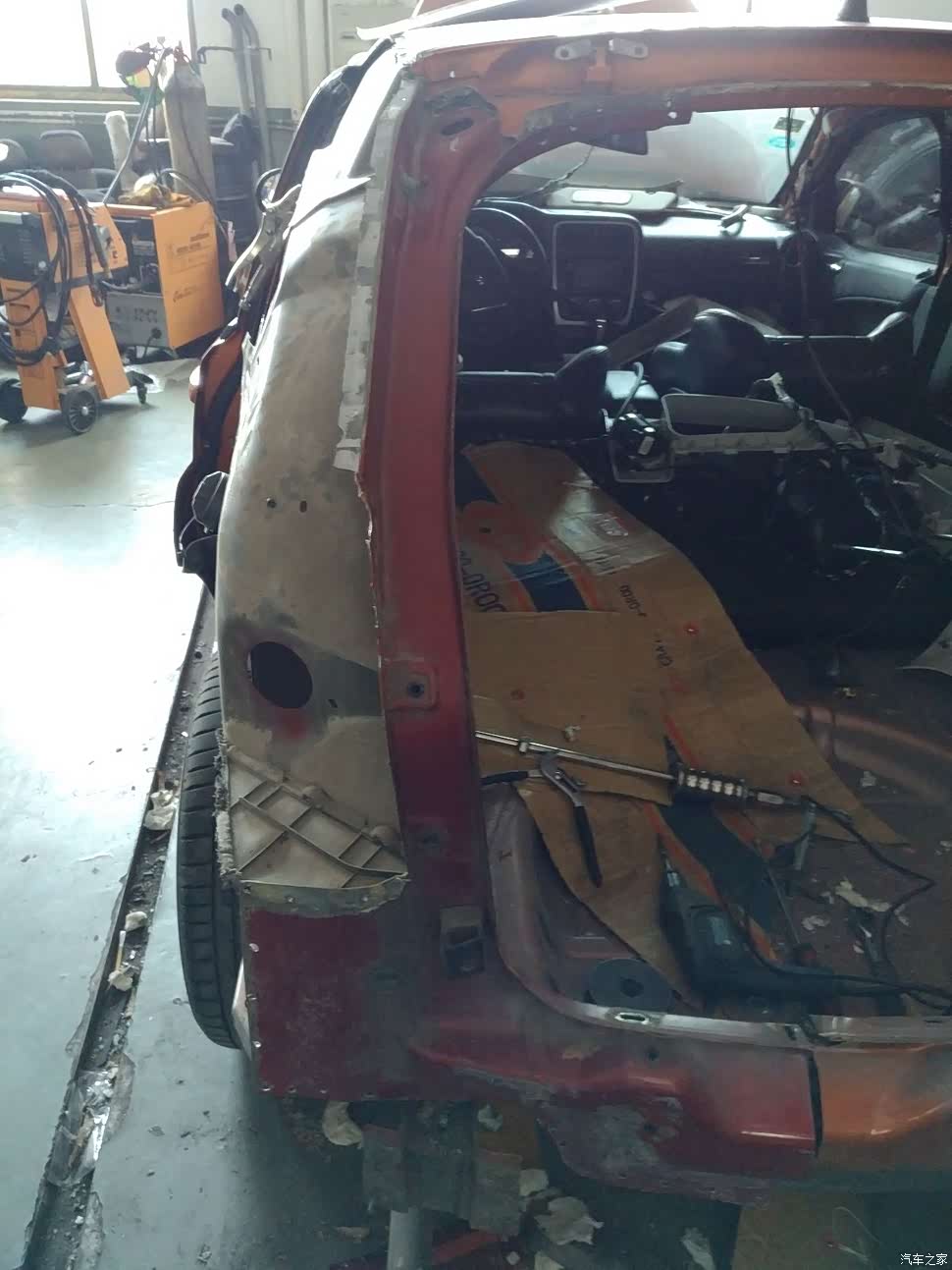

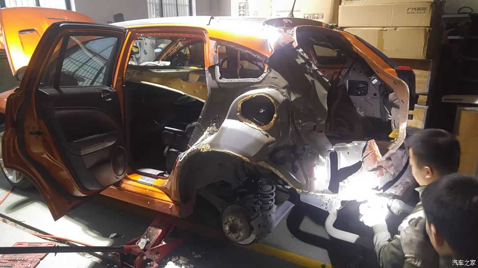

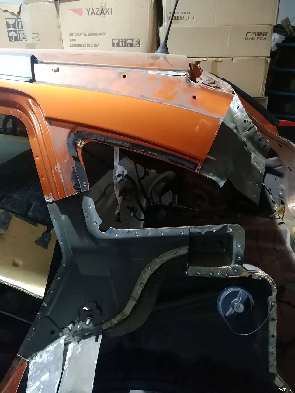

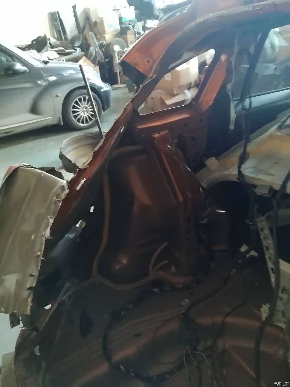

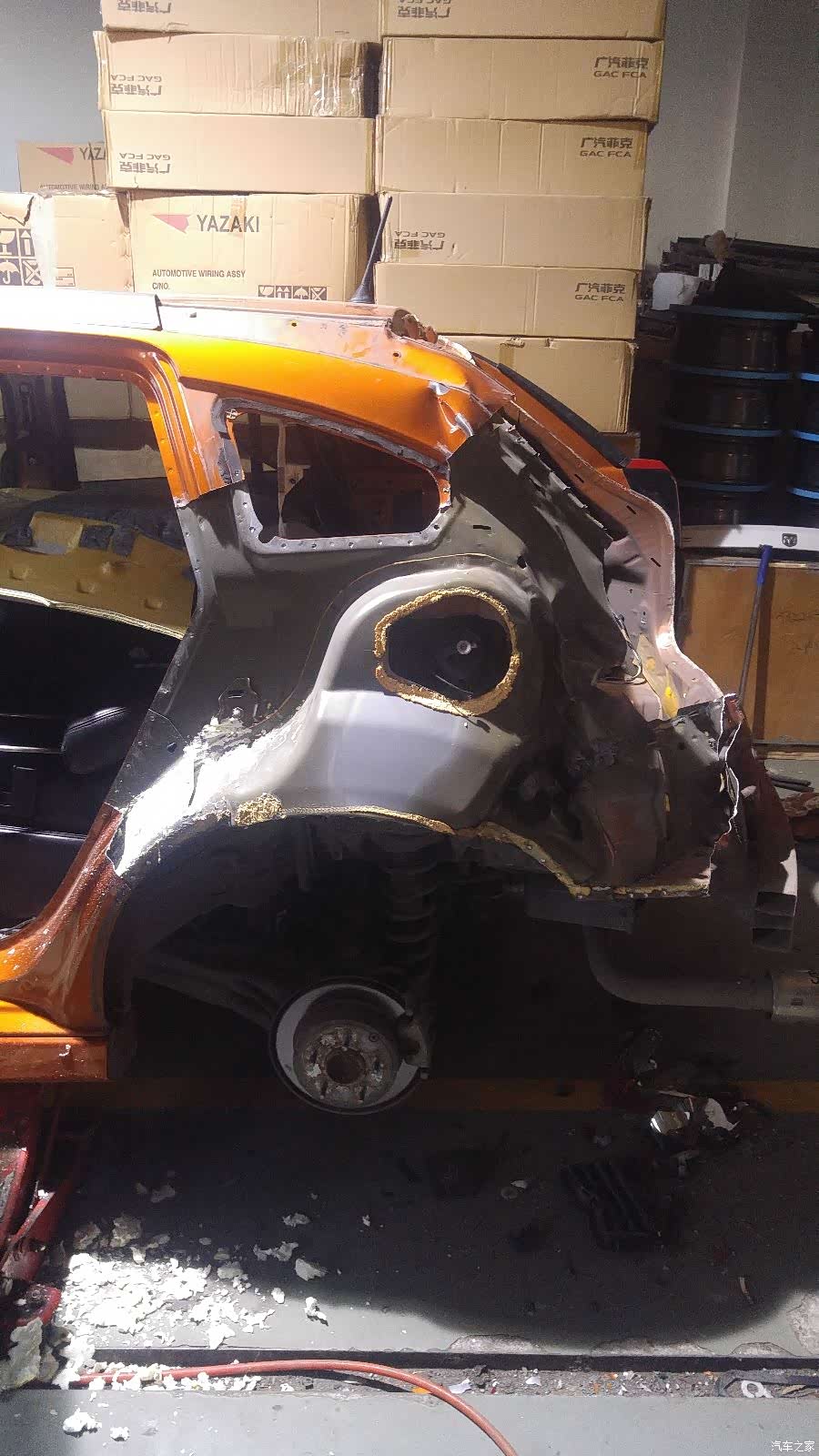

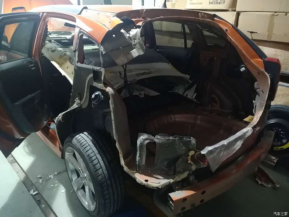

进入第二阶段,剥离内层结构
其实当我下一周在前去朋友修理厂的时候,内层钢结构已经拆解,好歹要记录一下,也只分享一个所以然。

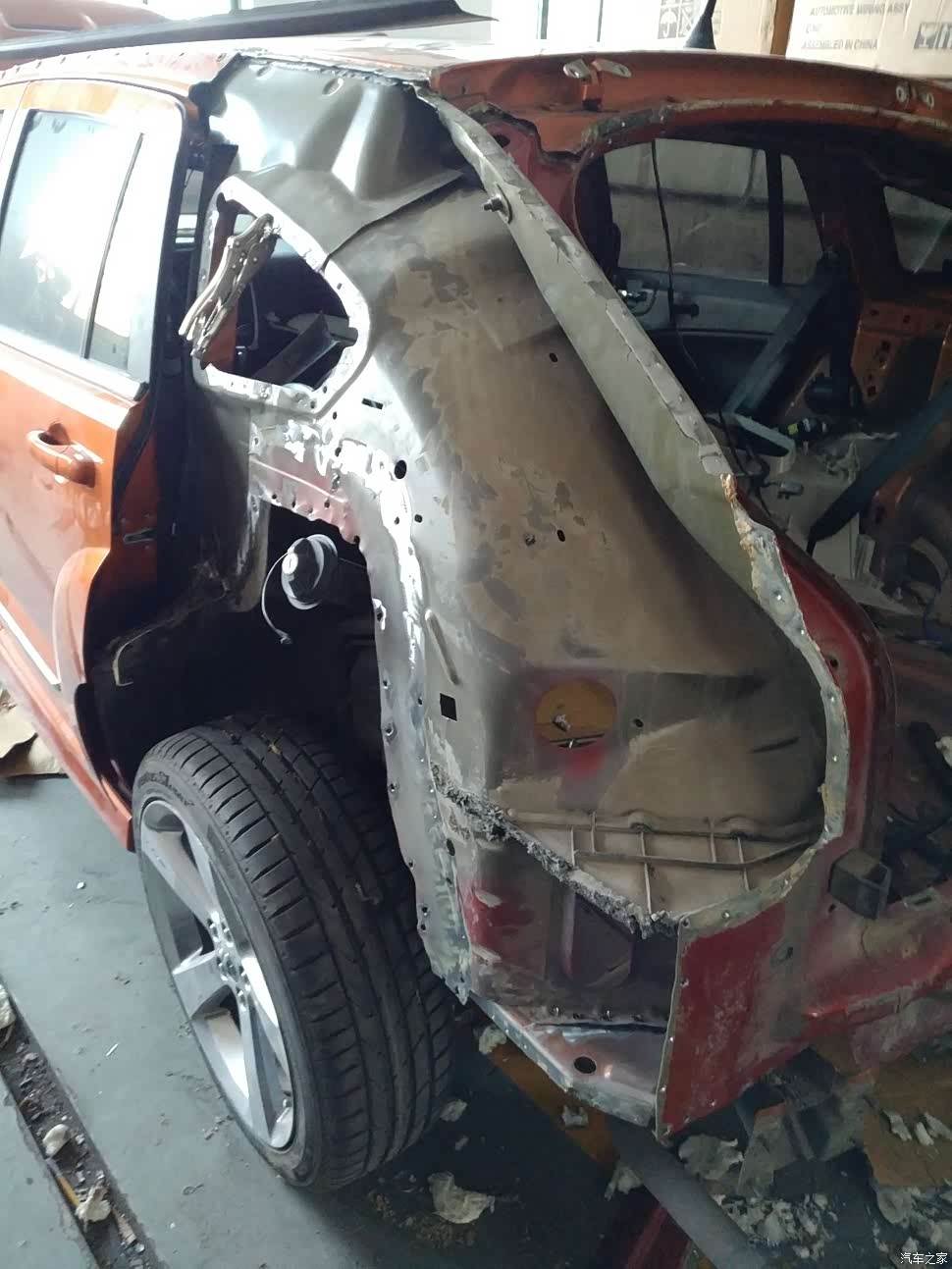

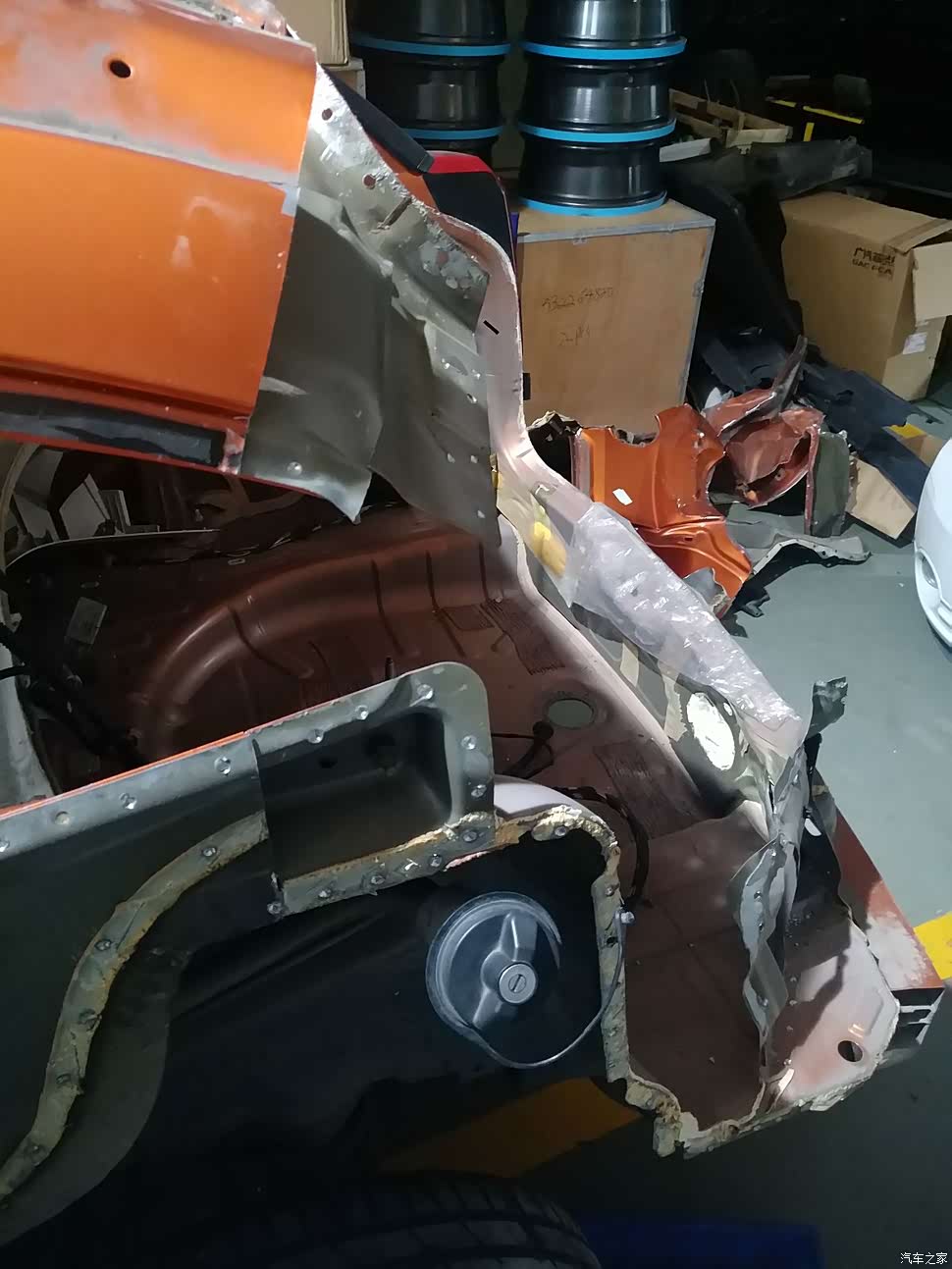

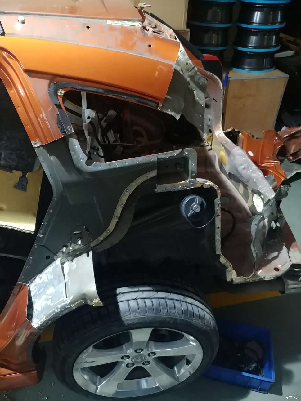

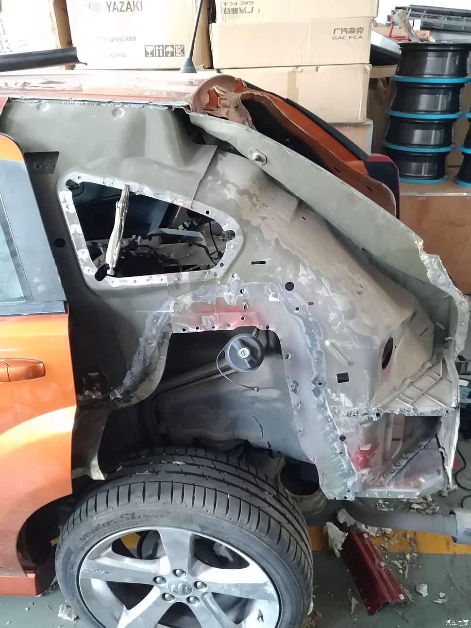

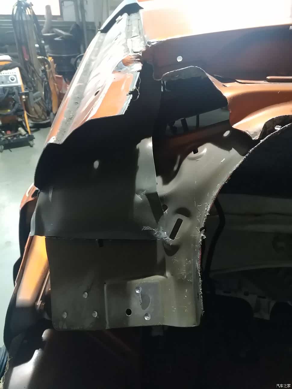

通过与拆车的切割件对比,最好的方式莫过于从原厂焊接位置(焊接后打胶工艺的位置)入手,可以做到严丝合缝,最大限度保持原来拼接方式和方法。所以车侧采取这样的方式修复,直接切割掉了D柱,剥离了C柱外层金属。沿着焊接并打胶的走向将内层剥离。
D柱的切割也并非兴手捏来,底层骨架留出来比表层更长一些,是为了对接的时候起到与拆车的切割件更好的互相贴合,增加强度。绝对不采用一刀齐的对接方式。
目前大致的C柱对接位置,有一次和后门门梁的三层结构邂逅。

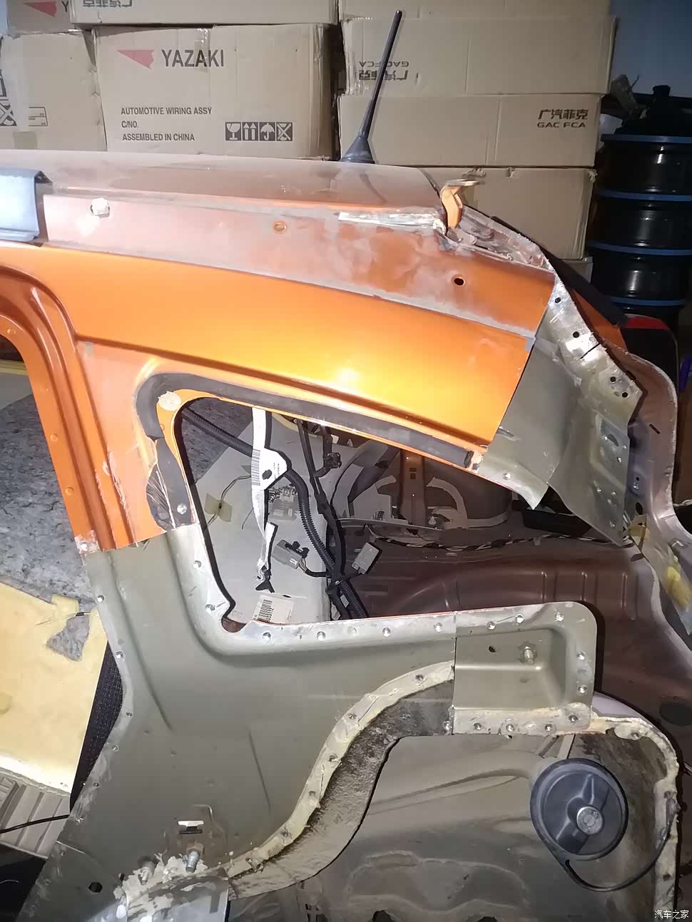

D柱、C柱的切割情况和对接位置,以及沿着焊接并打胶位置剥离开内层的走向。

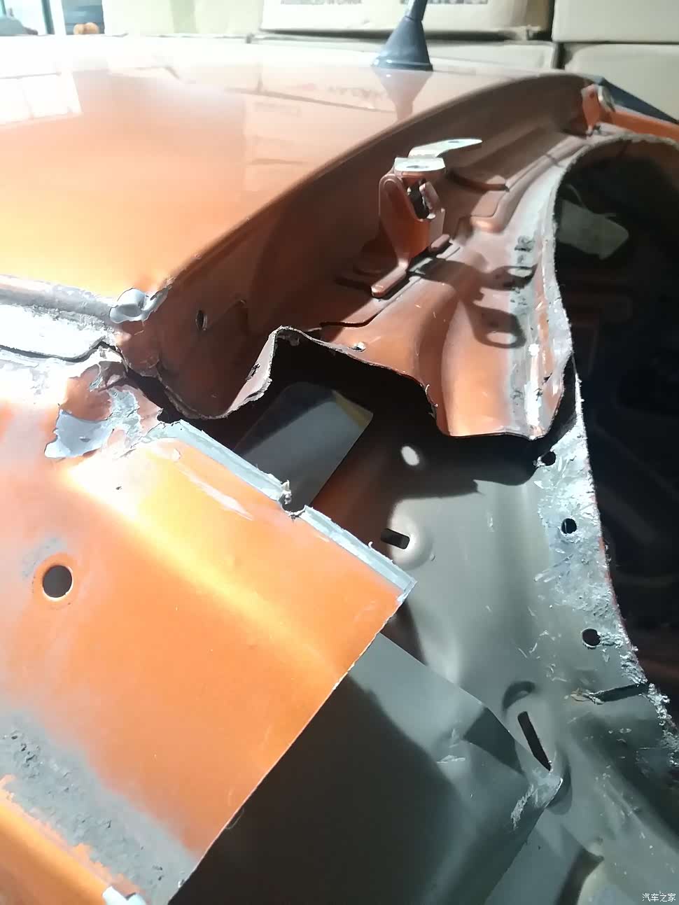

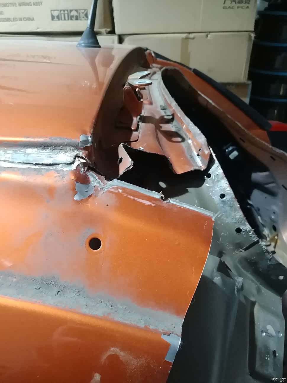

D柱和车顶夹角也是原车结构和拆车切割件互相贴合对接难度最大的地方。
这个角度可以清晰的看到,尾门内侧靠近车顶的位置,已经剥离到底层,并留出了相互贴合的对接面以及打好了定位对接的孔。
再来整体看一下这个时候车侧的情况,等待一层层的贴和手术陆续展开。
这个角度光照更好些,可以看得更细致一点。

这个角度,更加直观的反映出三层金属结构再位置上的对应关系。
有没有觉得这些焊接并打胶的区域,把线条勾勒出来的连起来,有没有觉得像什么甲骨文。自嘲一下,活跃一下气氛。

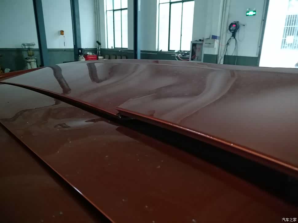

这个角度明显可以看到左后侧D柱和车顶夹角位置的这部分车顶有褶皱和变形。
请注意,D柱里也是三层金属结构的。

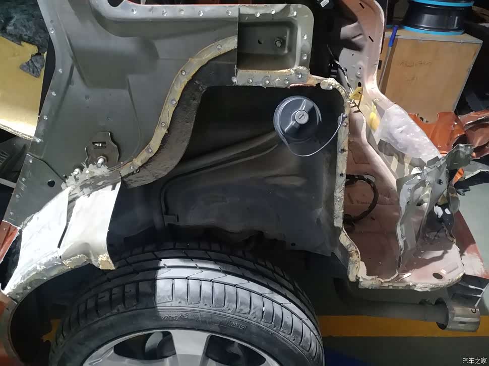

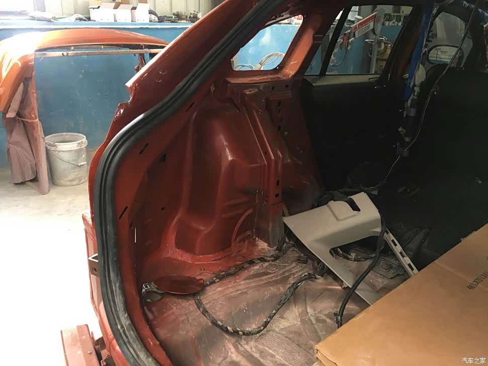

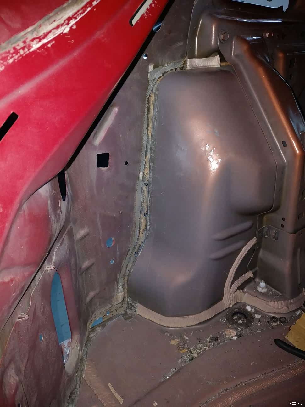

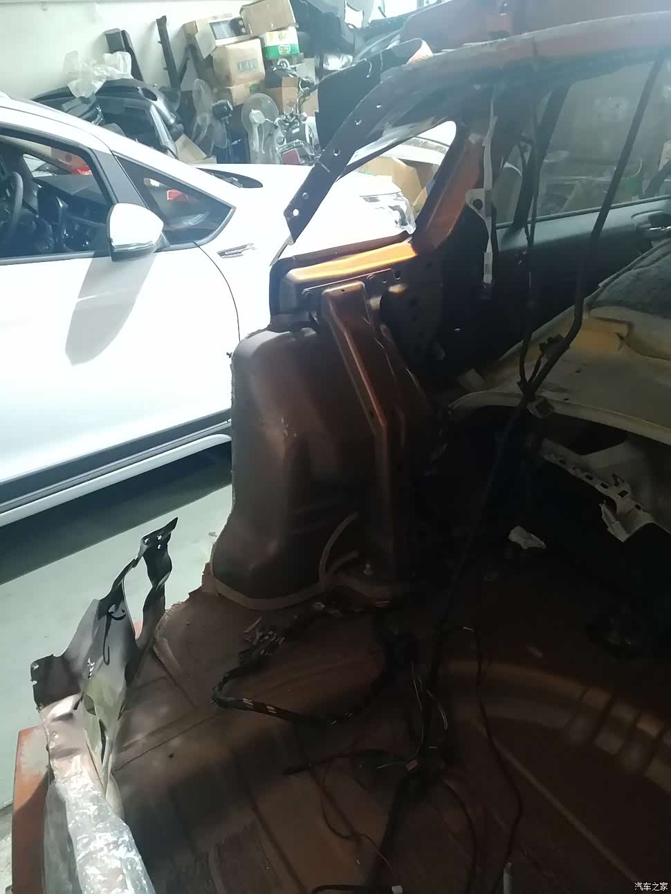

按照焊接并打胶的走向进行剥离以后,后备箱这一侧的角度观察,构成更加直观。
正好有参照的小白酷,这个角度曾经完整的,是这样子的。
顺便再来一张后备箱另一侧的裸照!
备胎斜靠居左,表层剥离居右。

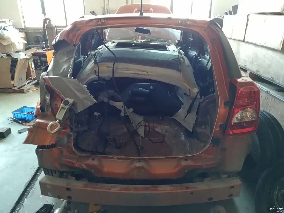

来个特写,等待保险公司来查看后,你们就要和我真的说再见了。

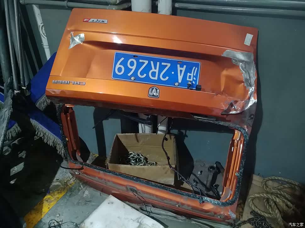

尾门倒立,残破不堪。那些字一个都不能少,还要继续追随下去。

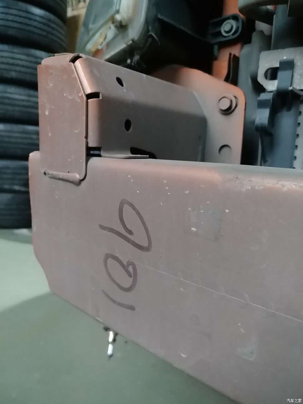

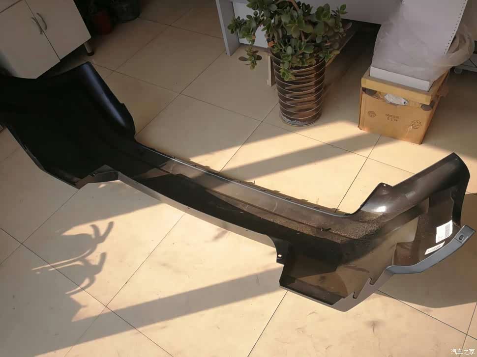

后保险杠内里的缓冲块看来比较完整
后保险杠的固定点已经撕裂,修复意义不大。

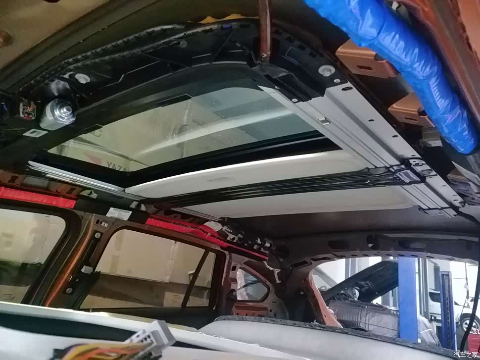

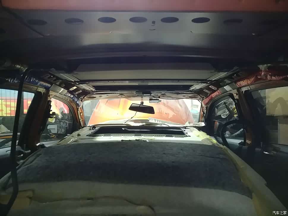

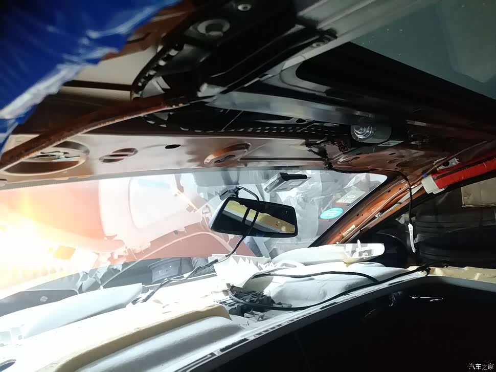

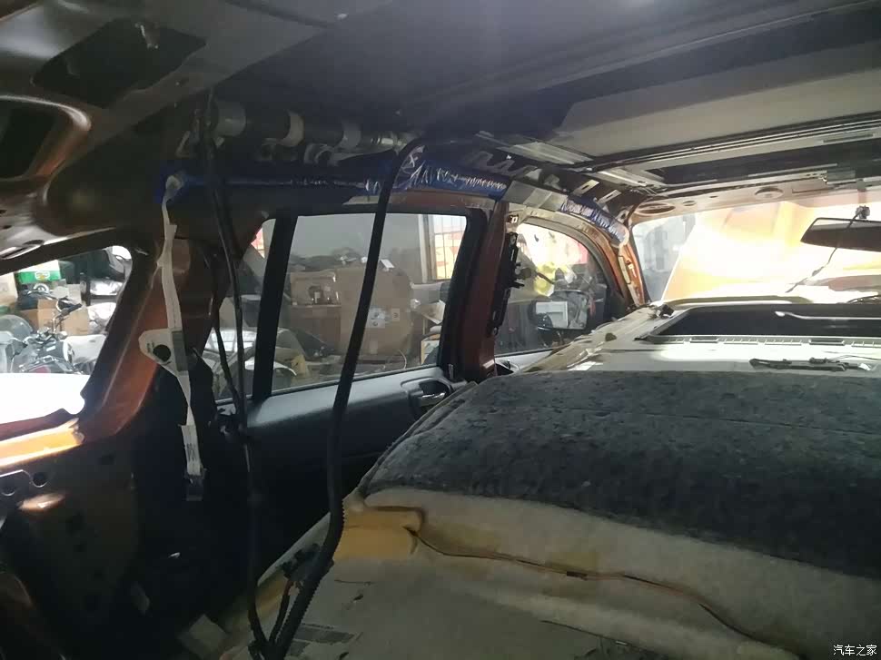

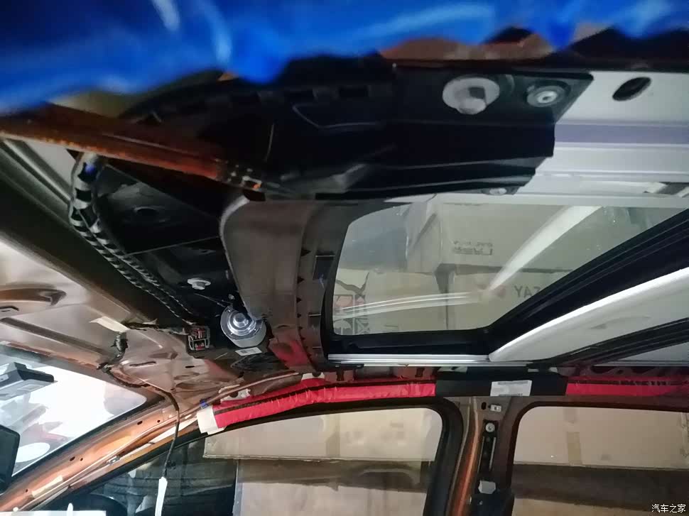

由于内顶也拆卸了,所以天窗机构一览无遗。沿着左右侧车顶和车门夹角的红色和蓝色包裹的线束,这做工怎么也是中规中矩里的模范吧,说是教科书一样的线路处理,不为过。
这个角度,红色缠绕的线缆更加清晰。

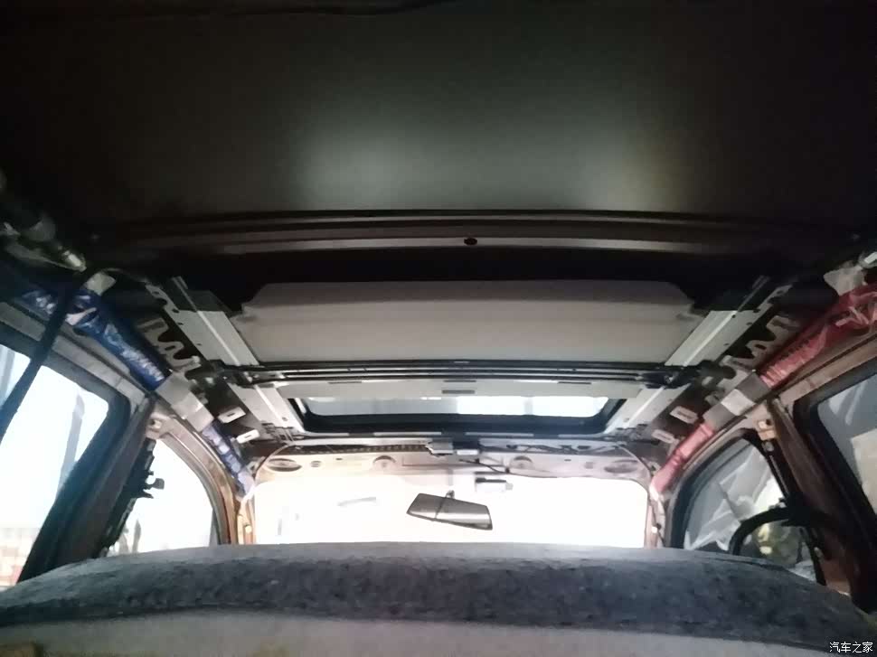

车顶靠近前挡的位置,依然是有横贯车顶的加强筋。
整个内顶拆卸以后,暂时放在了车厢里。
这个角度看右侧车门和车顶夹角位置的红色包裹线缆,有没有一种巨型动脉的感觉?!说虾线的看官,你这是几个意思呀?当心自己的虾线。哈哈!
不用说,这根必须是静脉!
这个角度让我想起了一句广告词,动  静,皆风云!

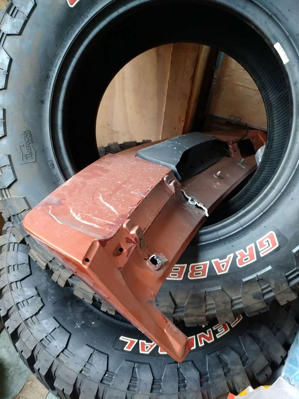

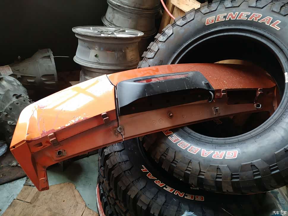

挂在一旁貌似牧马人轮胎里受损的小酷SRT4版本尾翼。

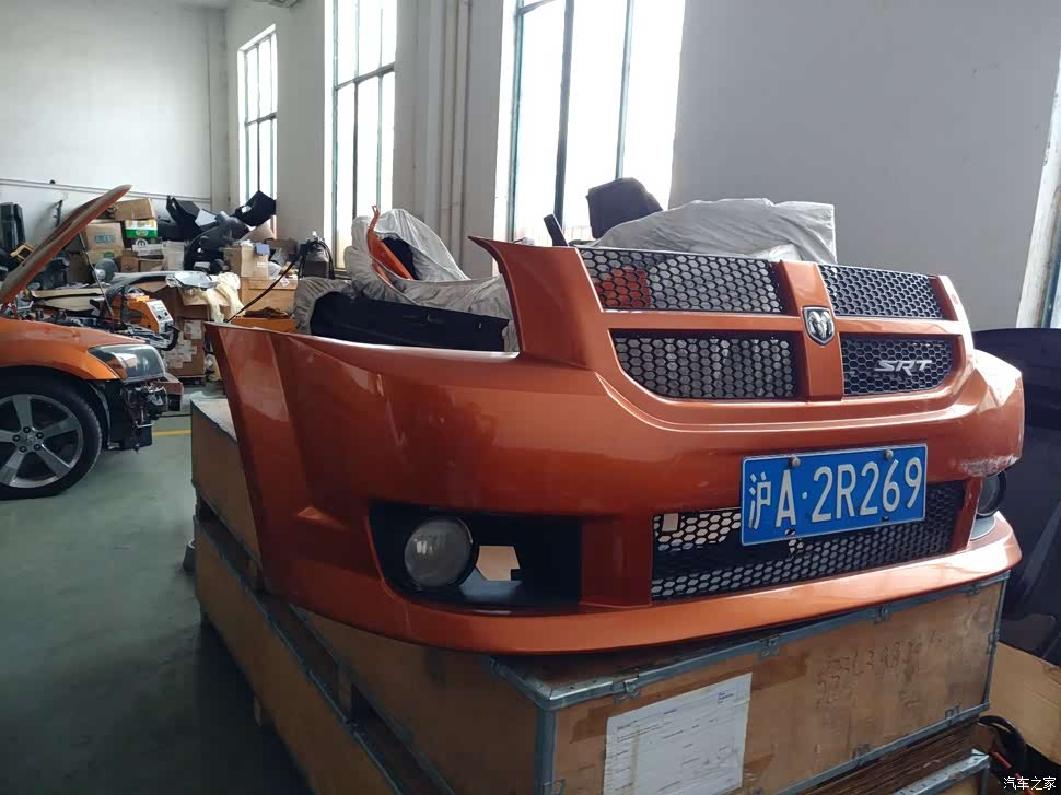

这样放前保险杠,精神多了!

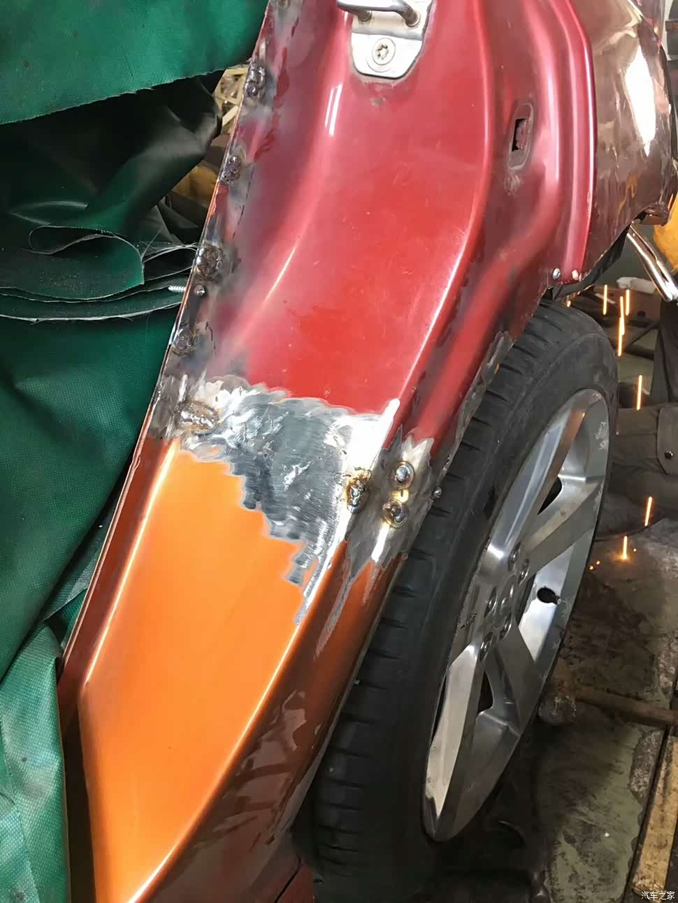

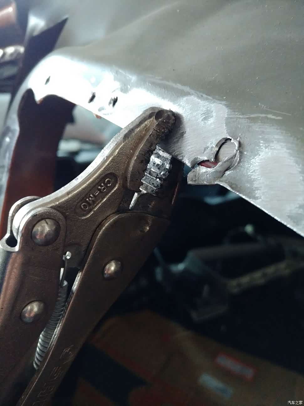

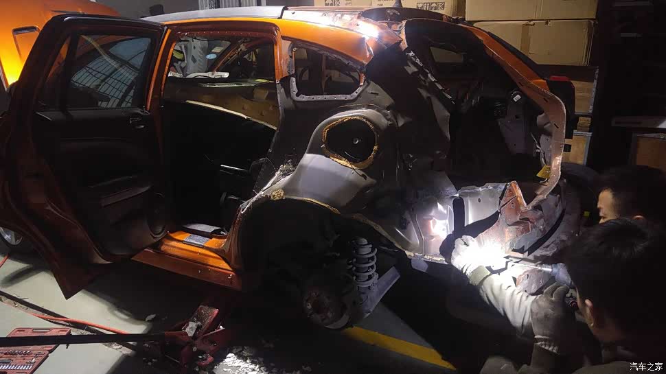

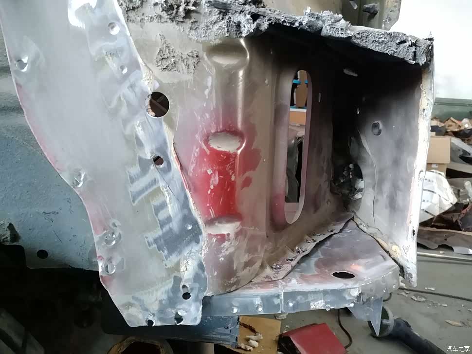

第三阶段,拼接拆车总成部分,钣金焊接必须跟上。

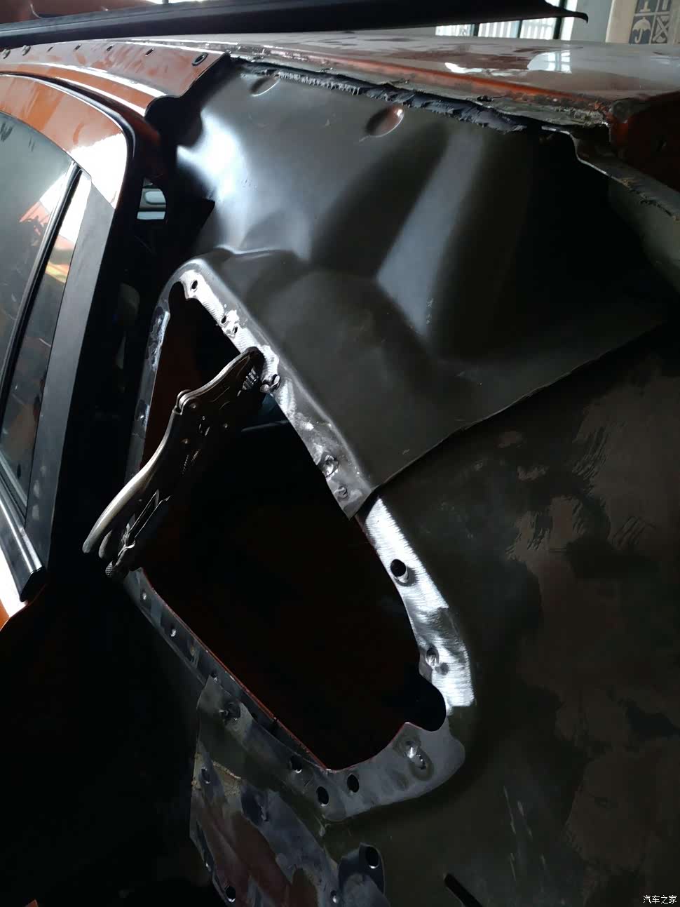

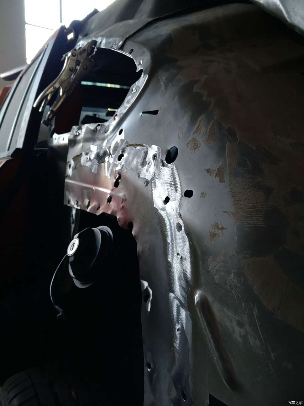

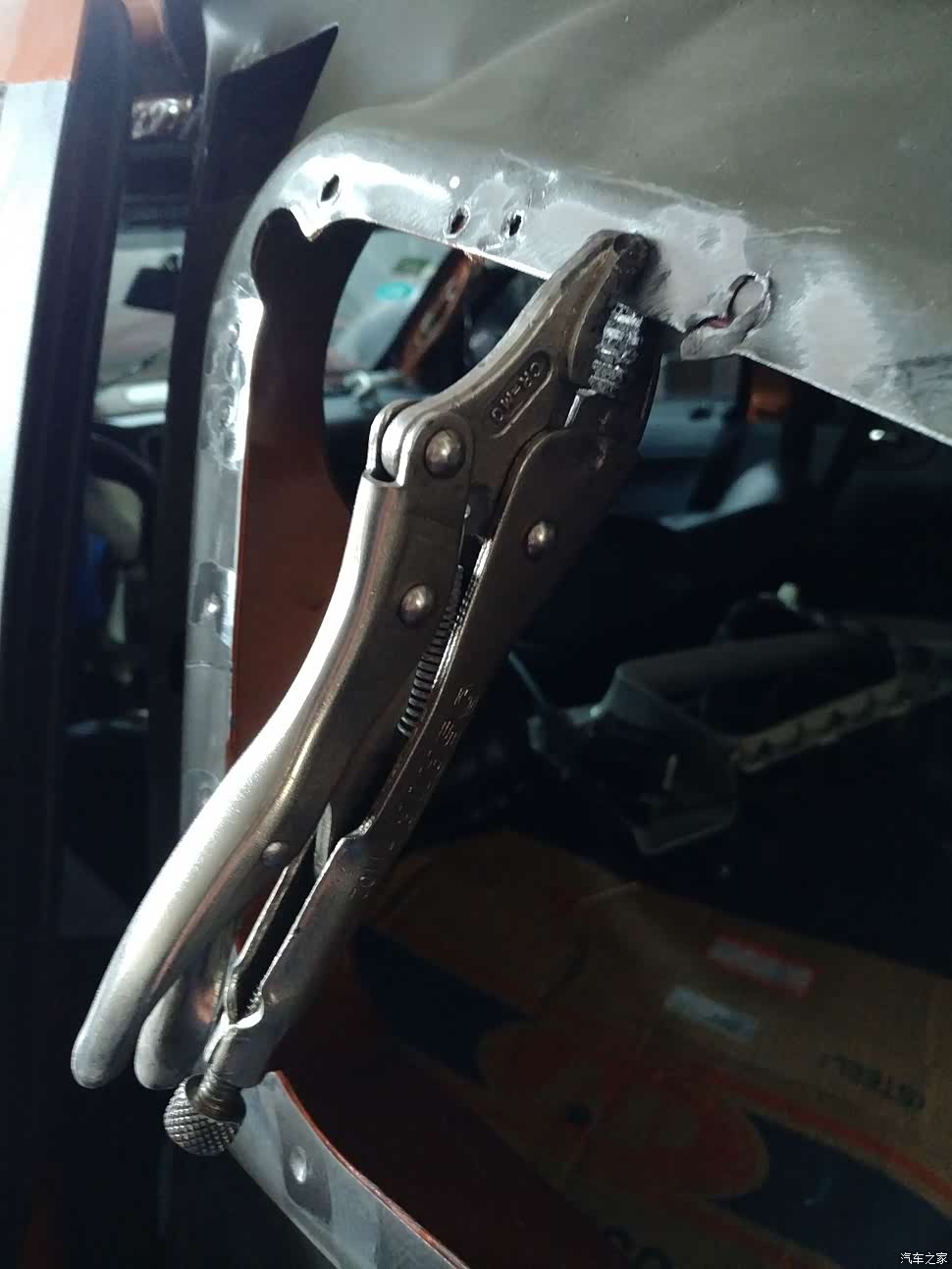

用这样的钳子固定两层金属,然后进行对位和焊接。
必须要来个特写,这里可没有抖音的师傅我快坚持不住了。哈哈!对准确,对齐整以后,接下来就是点焊定位以及焊接牢靠了,可以清楚看到,对接都是采用互相贴合的方式,增加牢固度。

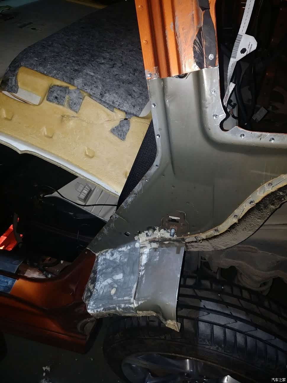

这个角度尤其明显,消失的D柱内层金属又回来了,源自拆车的切割件剥离出来的部分。
各自从焊接且打胶位置开始剥离的部分,在小酷身上重新进行互相贴合拼接以后,照片上可见打磨原先的打胶位置,是为接下来的焊接做准备。
这样看互相贴合的拼接方式透过光影,更加显著。此处也正是三角窗的位置,看到的为金属的内层结构。
D柱内层钢结构骨架塑形,初见端倪!

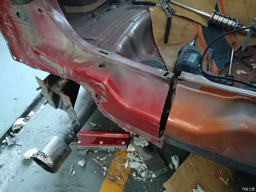

这个角度就看得明白了,红色的拆车切割件剥离出来的D柱钢结构内层对接小酷的位置非常明显。

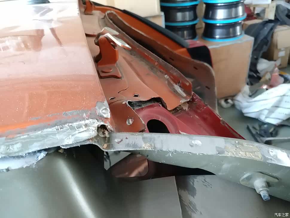

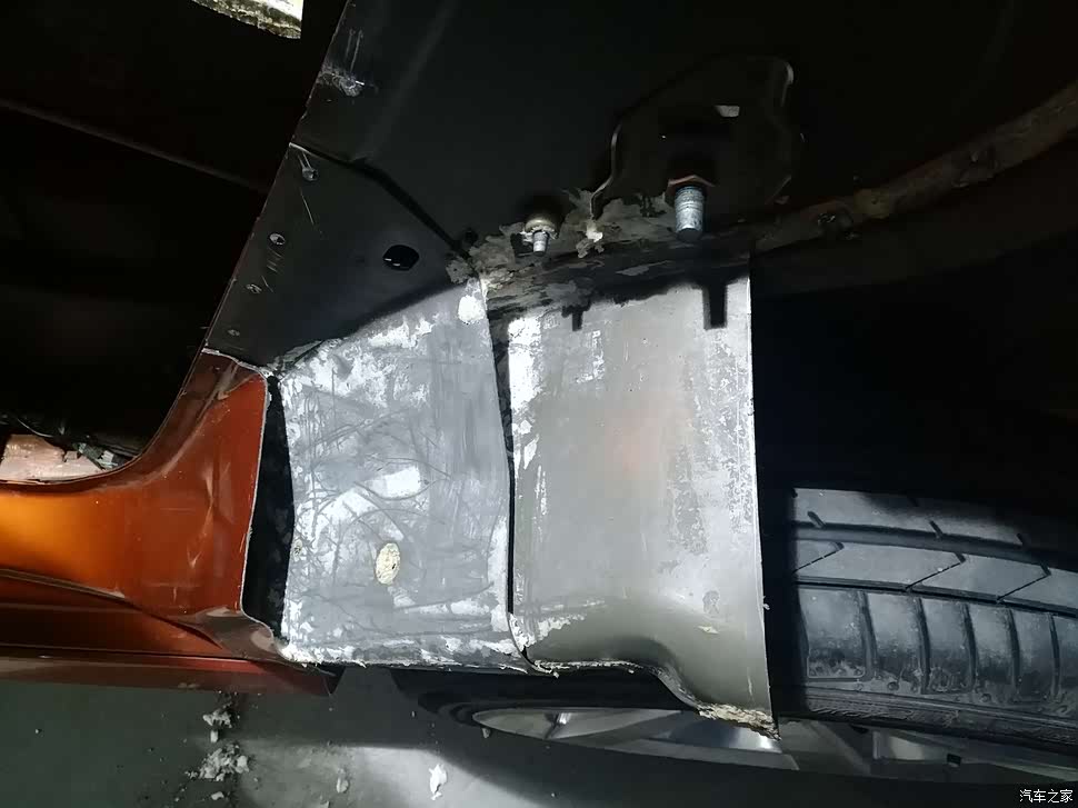

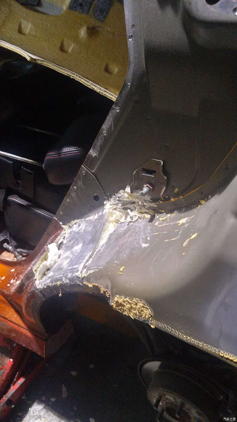

这会儿后防撞钢链已经拆除了,这个后门底边的位置,不存在三层的钢结构,类似方管的构造,所以很难通过互相贴合的方式加固,所以采取了直接对接的方式,在贴合金属薄板并打磨予以加固。

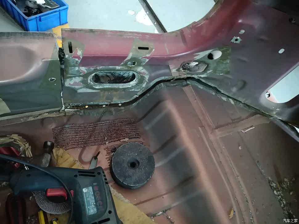

重点难点在这里,还记得之前说的这个夹角吗?看到先前钻出来的孔了吧,现在知道作用了对吧?红色拆车切割件的这层也打了同样的孔,为的是定位和校准。同样采用互相贴合的加固方式进行焊接。
这个角度,电焊火花飞溅之时,是否可以称为是红橙滚滚呢?
这个位置结构相对交错,所以预留的互相贴合的相交区域也更大,保证足够强度的同时也避免尾门关合带来的位移或者冲击造成的影响。
后备箱车内视角观察车尾后备箱门梁底部连接位置,靠下的孔位也是和即将焊接合拢的红色拆车切割件的同样部位对接时的定位孔和点焊孔。

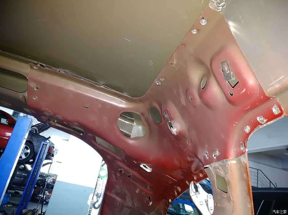

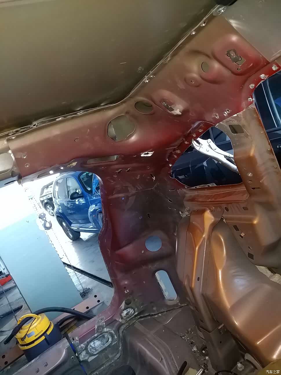

从车厢内部观察互相贴合连接的最里层钢结构,也就是D柱和车顶以及C柱这个片区的情况。
整个红色拆车切割件在小酷车内观察左后方,最里层的互相贴合方式和涉及范围一目了然。

红色拆车切割件的小酷左后方位置的外层金属,也就是所谓的车壳金属蒙皮部分。等待着接下来的工序中上身为我所用。
可以明显看到打掉焊点剥离下来以后,一个个圆孔就是原车的焊点位置。
靠近后门门梁以及三角窗位置的剥离焊点情况。
来猜猜这是什么鬼?!哈哈!红色拆车切割件后备箱的部分,我用不上了,所以就被遗弃在了一边。
这个角度再来看一下,然后就要说再见了!

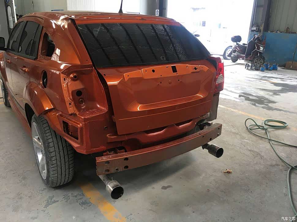

总算看出后尾门的门框应该有的造型了!
正好可以对比一下,小酷完整的后尾门门框造型。手术称得上成功!

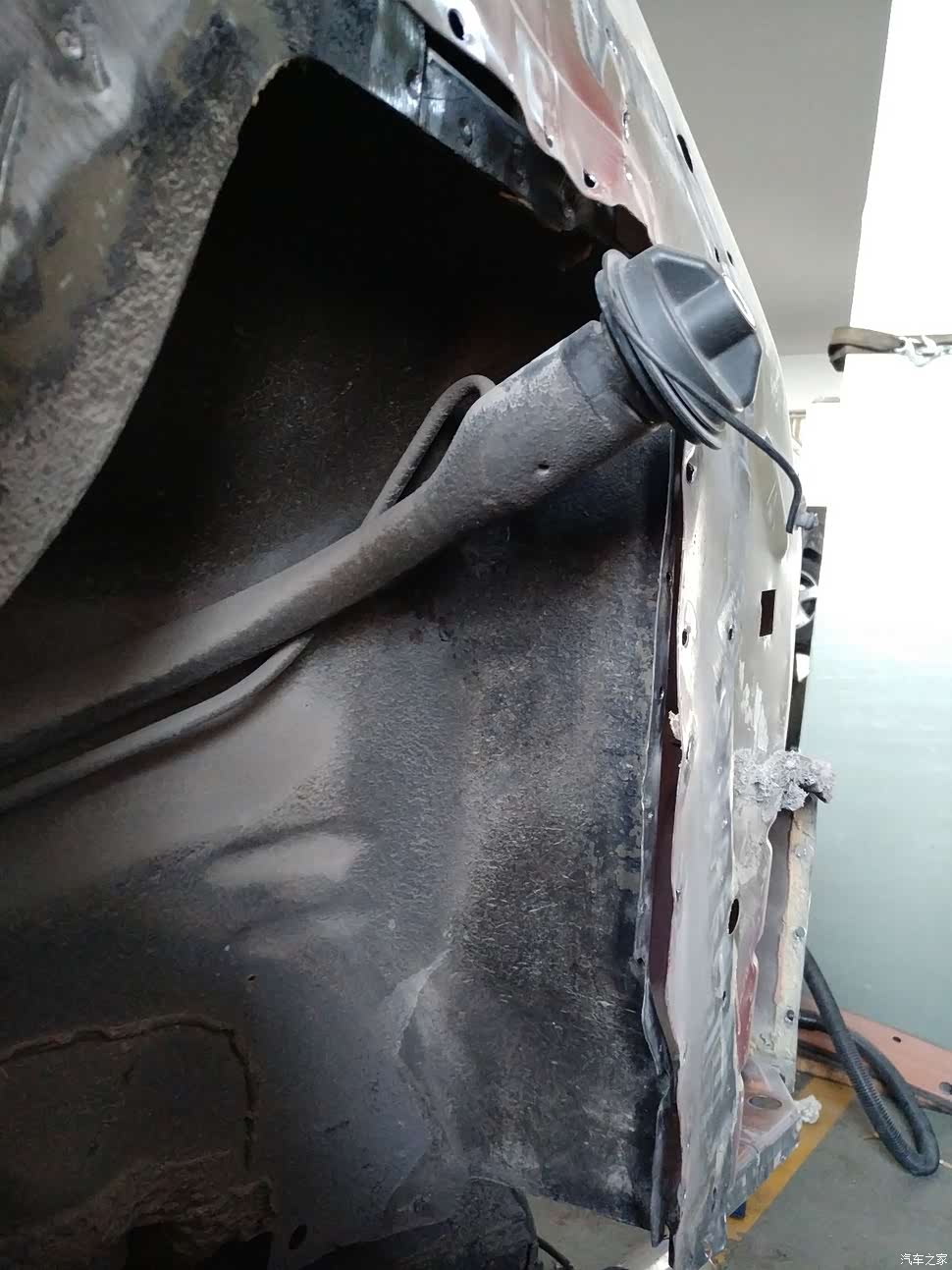

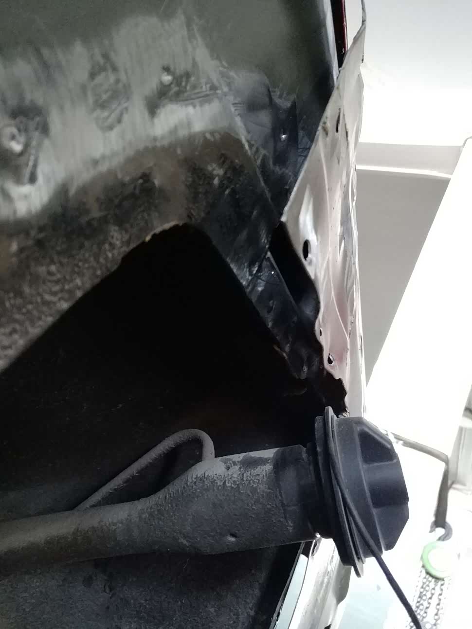

油箱加注口这里检查尤其细致,待会儿焊接这里要用石棉层层防护。
沿着油箱加注口这一圈,绝对是重要且集中的拼接位置。

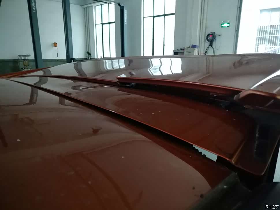

另外焊接的同时,也会讲这个夹角的车顶进行整形和修复。

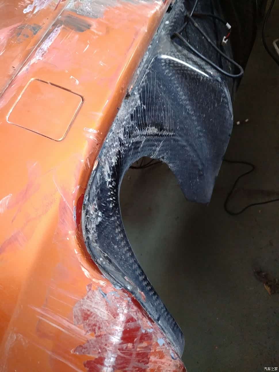

碳纤维的尾唇虽然已经表面开裂,但强度依旧,此改装件也很难买到,也为了平衡维修成本,决定找专业的厂家修复,也就是重新贴碳纤维布高温处理修复。

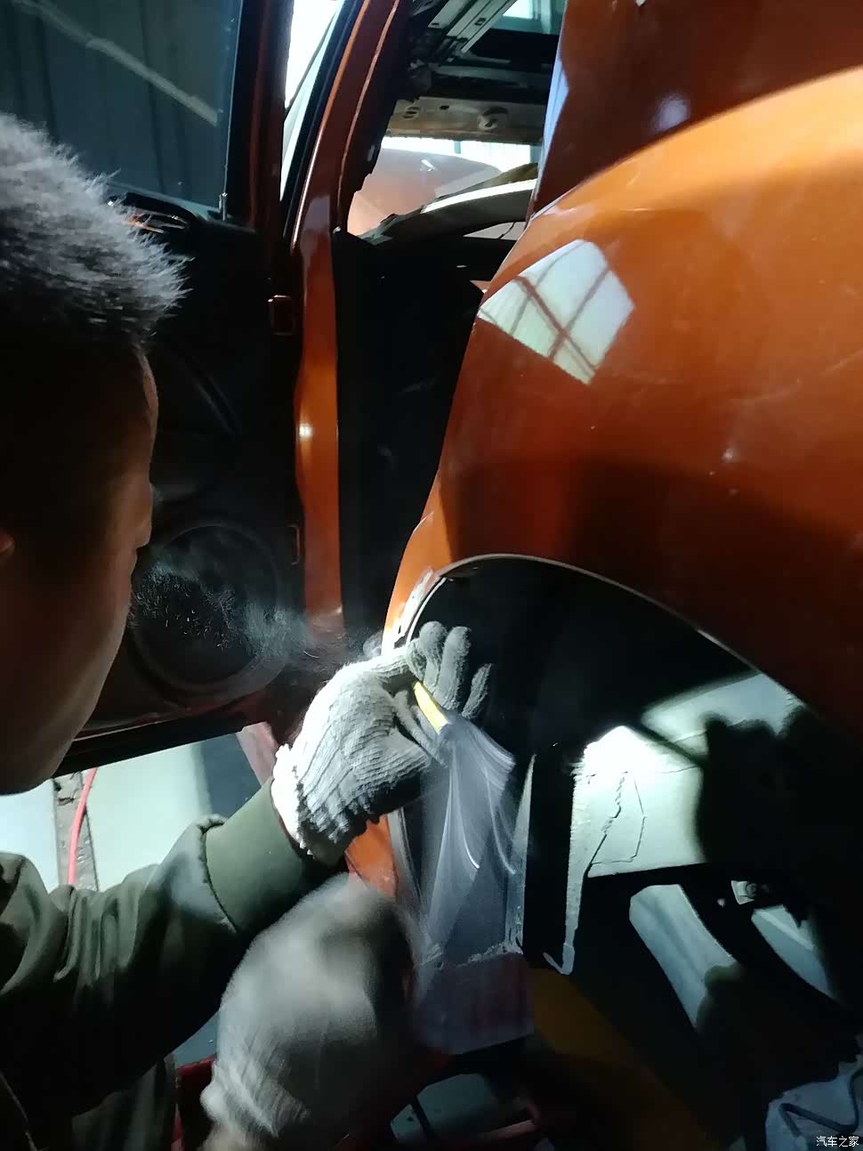

师傅全副武装,正在对车尾门下方的对接点进行打磨。

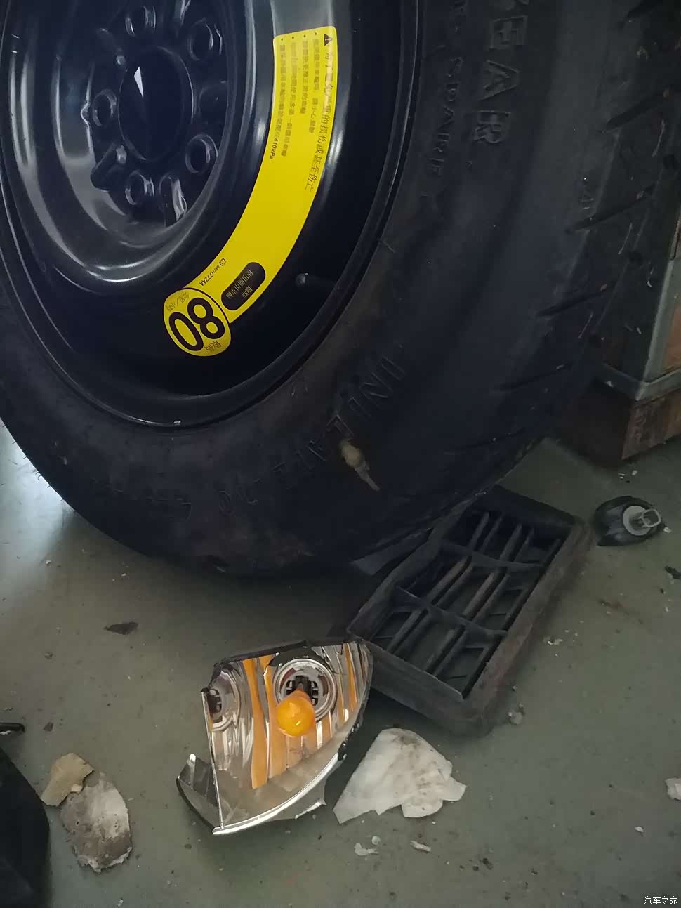

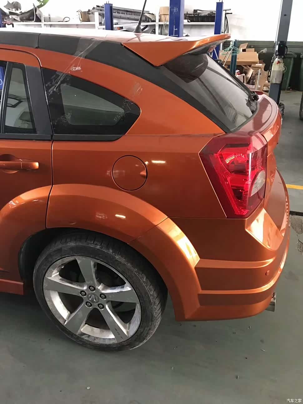

备胎得以幸免,可尾灯再也回不来了!破损的尾灯所剩无几的四处躺着。
镜头拉远,后备箱里的破损的饰板,散落着!

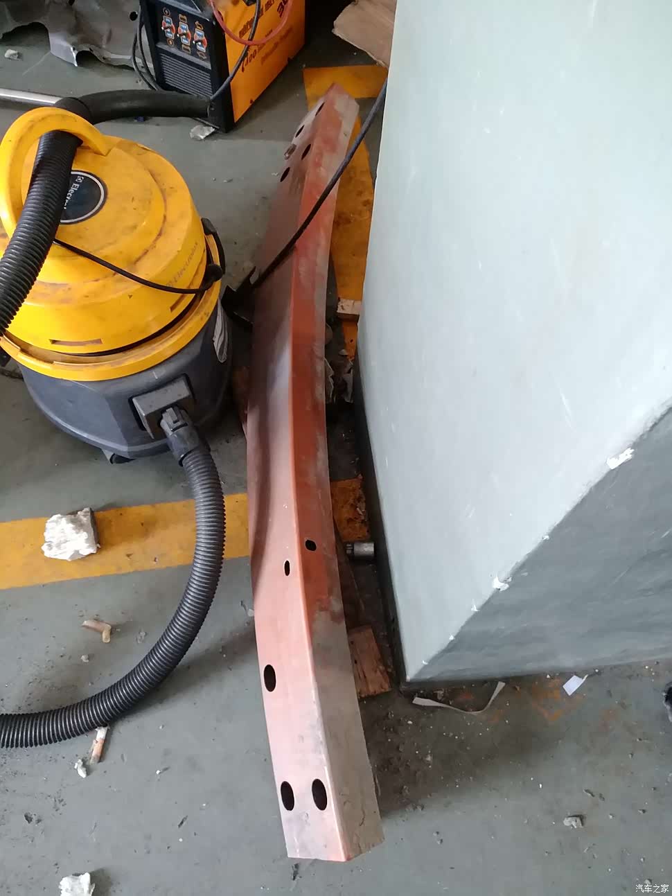

拆卸下来的后防撞钢梁,算得上是面对两次事故都全身而退了,福将!必须再次披挂上阵!
福将,再来一个角度的摆拍。

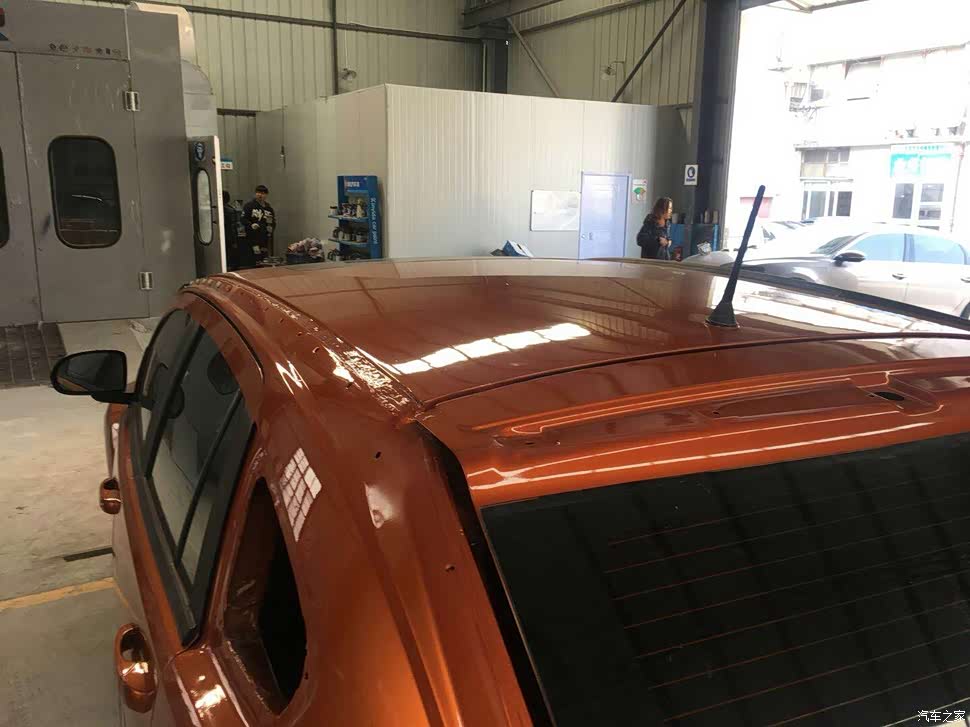

内顶被抬了出来,临时放在这里,接下来准备把小裤开去将拆车件部分脱漆,再进行打磨,再喷漆,最后抛光!

橙色又回来了,在没有精抛光前,给小酷再次浑然一体的左后部分和尾门来一张。
拉进一些,可以看到拼接部分的焊接和打胶都是尽量齐整美观。
这个夹角位置,焊接和打胶也很到位。
小酷左后侧内部情况一览,焊接和打胶保持齐整!同时也安装上了尾门密封条。画面远处还有后保险杠和尾翼也在喷漆。
开始安装尾门气撑杆,尾门总成内部喷漆也不含糊!
尾门内部结构喷漆情况,右侧的光晕似乎预示着小酷重生乎之欲出!

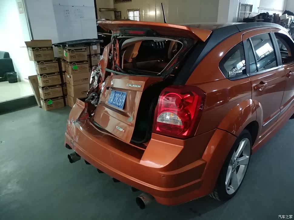

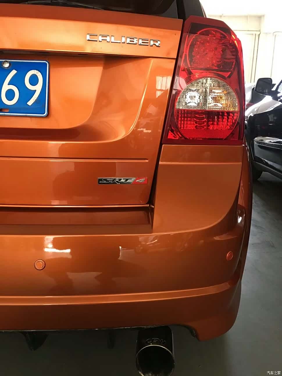

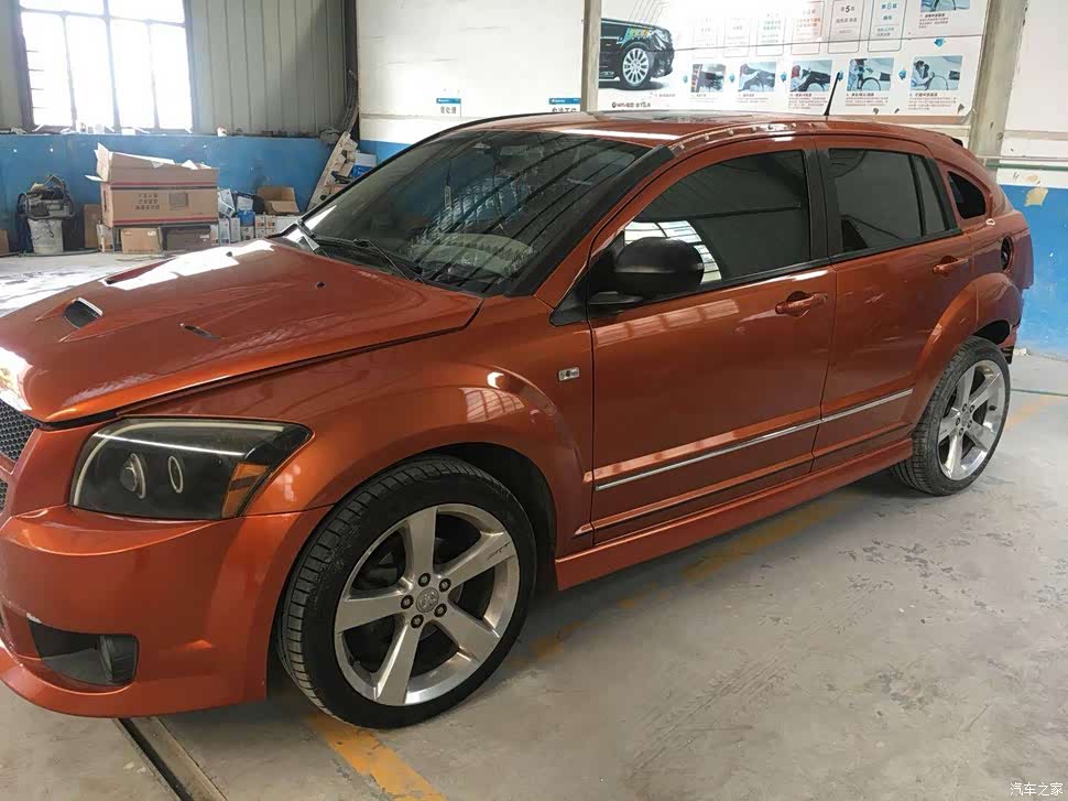

总算修复如初了!
排气管还需要去矫正,目前还是荡着的。然而字标居然贴错了,小问题,待会儿就改过来。
SRT4字标重回小酷,路还要继续前行!

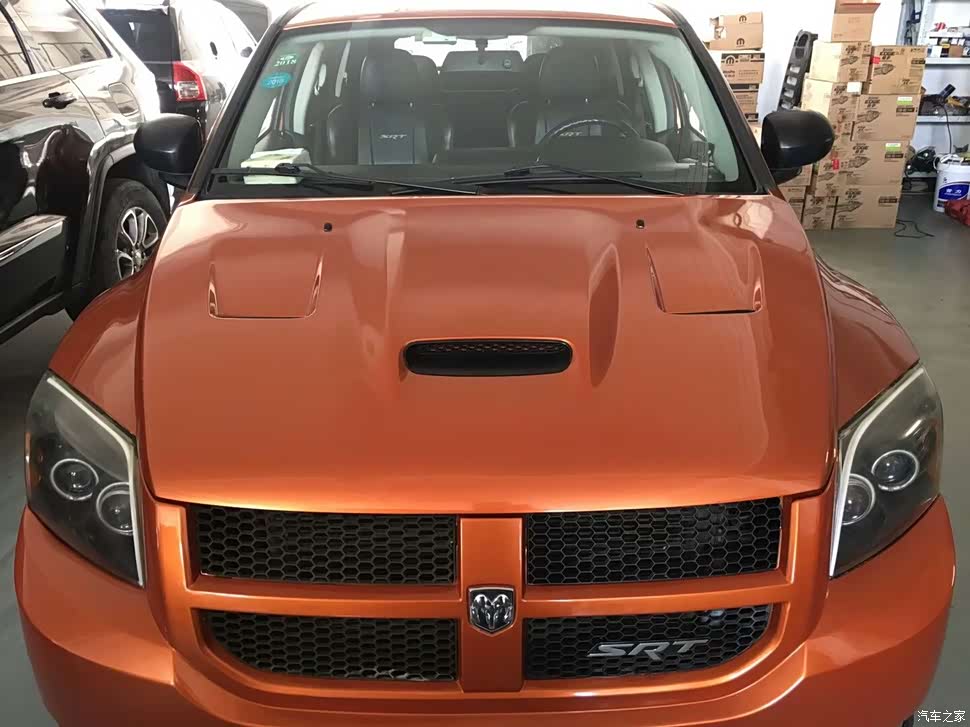

当大灯点亮,再次低沉有力着车的那一霎那,纵使还有小细节需要完善,但是小酷真的回来了!真的回来了!!此刻小酷俨然不是为了一台酷搏的延续而活,要活出类SRT4的个性,要活出那些拆车酷博的期许,也要活出属于小橙酷的精彩!这是一个融合之车,必须为妙手回春而活,也必须为融合统一而活!
    2018年3月30日小酷重生,誓将类SRT4的小酷传奇延续!当我摸上方向盘着车的那一刻,情感交织血脉贯通,难以言喻的感受。
