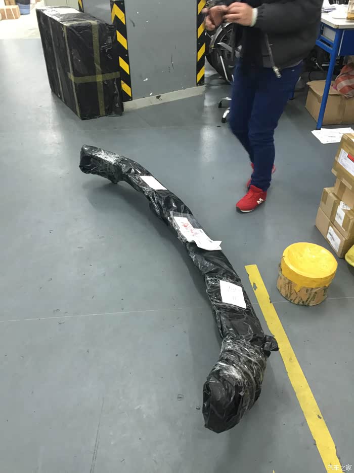

拆包、验货、签字、走人!这个东西运费要100刀。。。我也是醉了

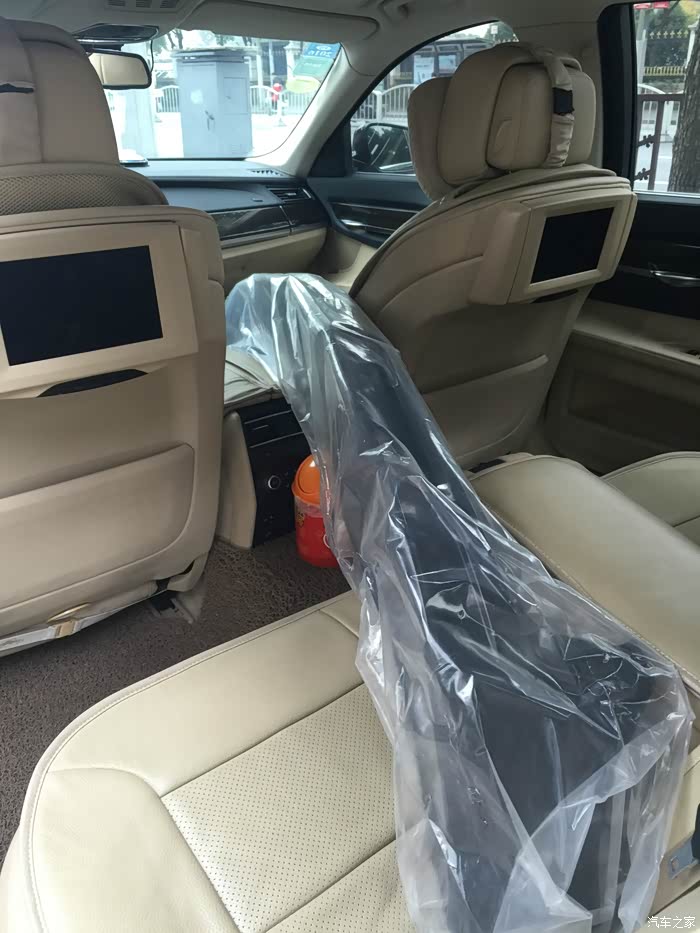

拆了黑色塑胶袋,直接塞进车内!还好7够大

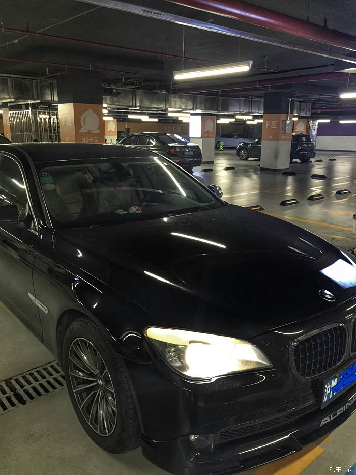

安装完毕,但是贴纸还家里还没来得及贴上!机盖有点划痕,顺便卡个油抛下哈哈!

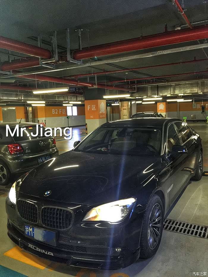

好喜欢这个角度
图片已删除
回到家后,ALPINA LOGO贴纸粘上!漂亮加倍 全黑也是种美!
