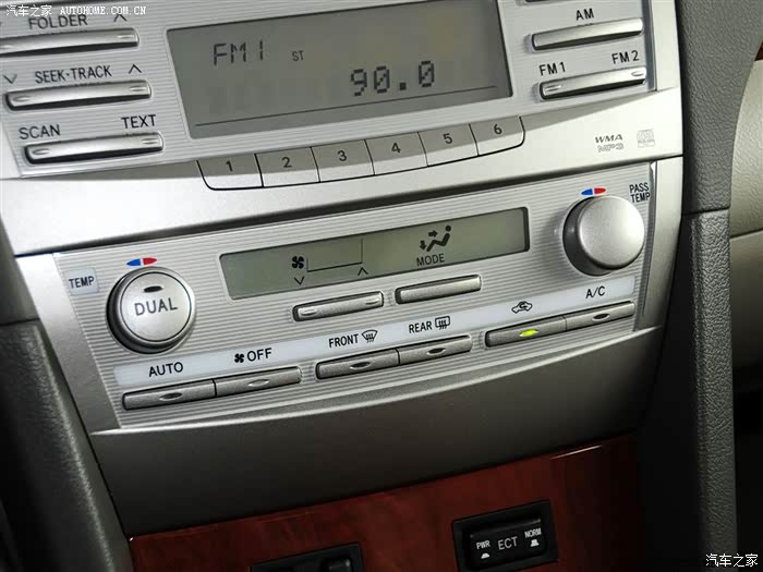

穆尼玛_ 2016/12/14 20:24:32 发表在 129楼
哪个车空调有off键?
