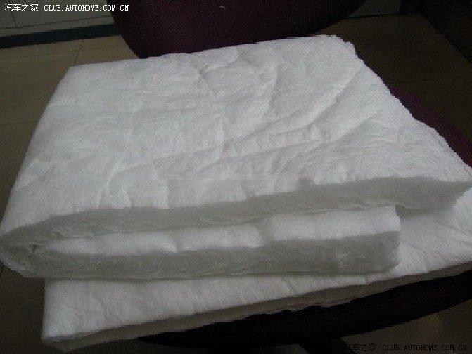

1、买来4.5平方3M的环保吸音棉(我用的是3M的,98元1平方),计划在驾驶室内底板上和后备箱铺上一层的,买好吸音棉随手扔进后备箱,回来的路上LP就说后面安静很多了,于是改变计划!
2、裁减了两块放在后座脚垫下(延伸至前座座位并用力压在吹风口下);3、裁剪两块压在后座下(用力往上抬坐垫就可以掀开后座了),其余的准备全放到后备箱;
4、拆下后备箱主储物盒,取出备胎,裁剪合适大小铺满装备胎的窝窝里面,两边可用信用卡塞进缝隙里,还原后备箱储物盒;
5、拆开后备箱左右侧的两个杂物盒,发现里面有很大的空隙,将剩下的裁剪成50*50cm大小,折叠后塞入能看见或能摸到的缝隙中,杂物盒后方平铺一层,注意要带手套,否则可能会被划伤,我就被划伤了!
6、4.5平方的吸音棉有很大的一堆,居然还有很多空间没有塞满!仔细看那些缝隙,估计是成本和工艺上的原因,厂家仅在内壁贴了一层薄薄的毛毡,想想看,一大堆空的金属桶放在后备箱会是什么声音,改日再塞点进去
7、有两个风格状的泄压孔不要挡住,不过我觉得挡住应该也没什么关系,是为平衡车内压力平衡用的,吸音棉应该不会影响。
感受:
驾车上路,车内感觉大大地改善,基本上只能听见发动机的轰鸣,过坑洞时是一种整车震动,而不是以前那种来自后方的明显的撞击声,而且第一次感觉发动机的声音竟然很美妙。
