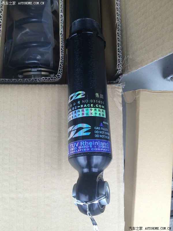

在4万公里的时候换了台湾的D2 32段阻尼可调绞牙避震,目前高度前2后2 ,阻尼前后都调了15段,行驶一万公里后的感觉,绞牙里舒适性算好的了,开过BC绞牙的车,那个**哦。。。
上图,正品台湾全新D2减震,未开苞的哦,我第一个开苞,哈哈
避震筒身,好像质保一年,目前感觉良好,不过经过坑洼路面我还是很悠着点的,你懂的。

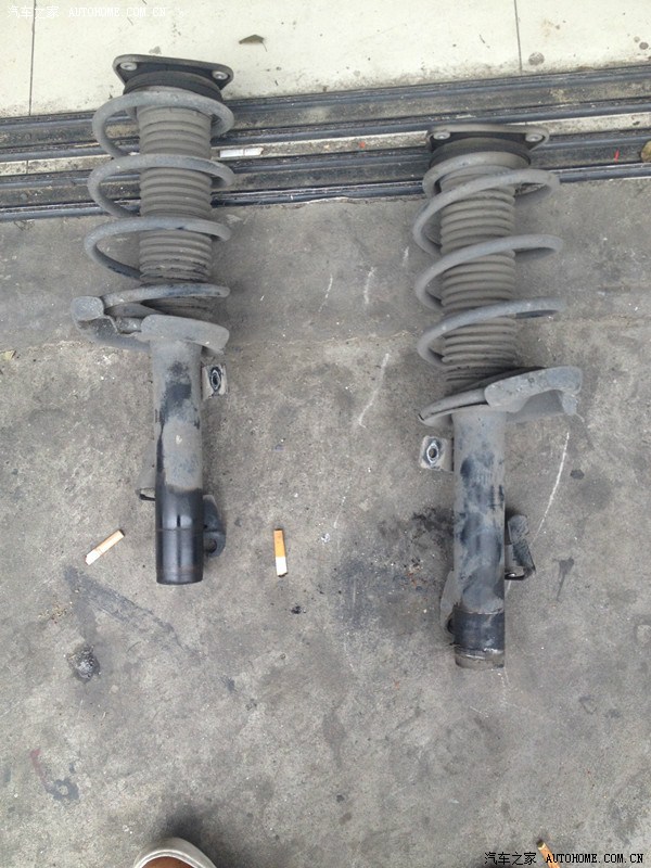

这是原厂的前减震,服役了4万公里,目前在家躺着。

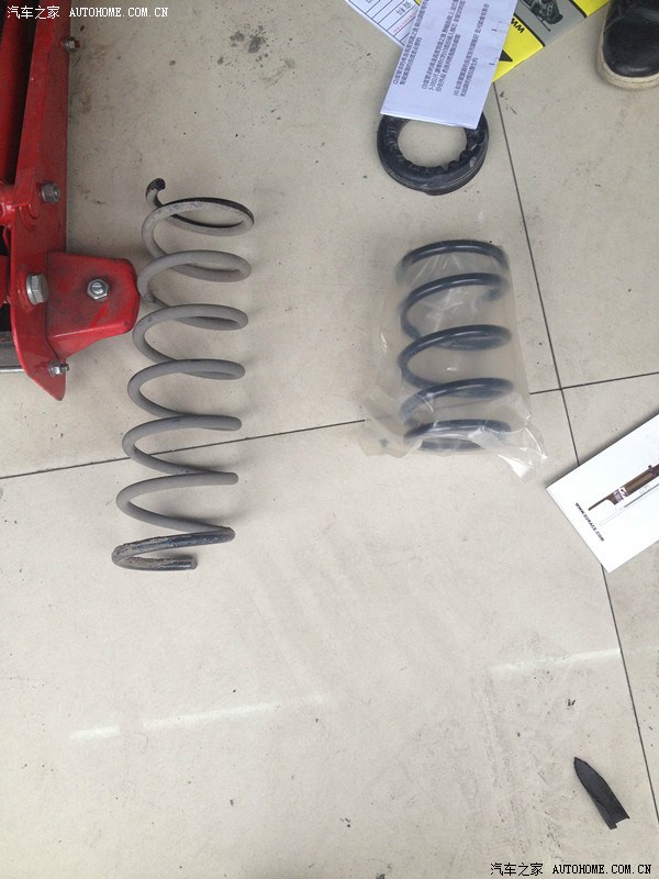

后弹簧对比,原厂的真的是太长了………………

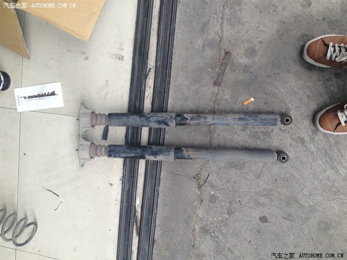

原车后减震,听师傅说有点漏油,我勒个去………………质量堪忧啊

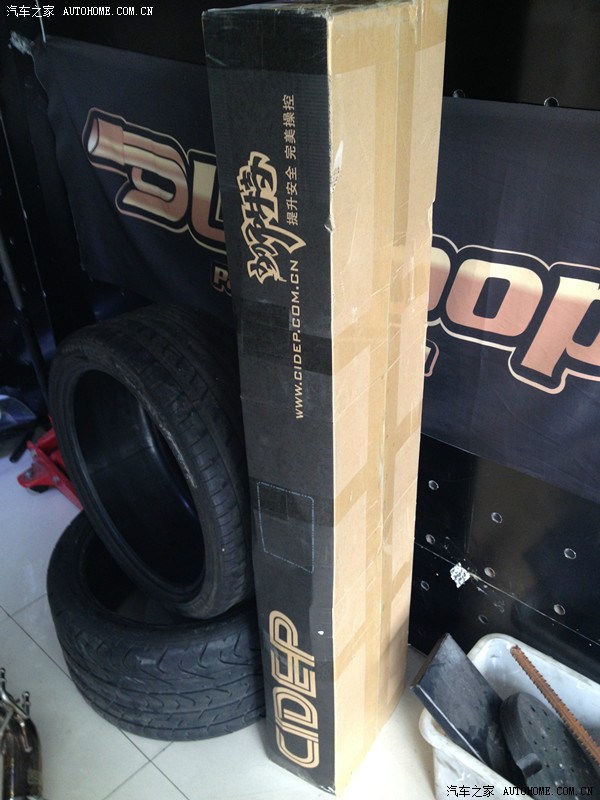

顺便装了一套狮特底盘加强件,好像一共6件,安装后直观感受,整体性变强

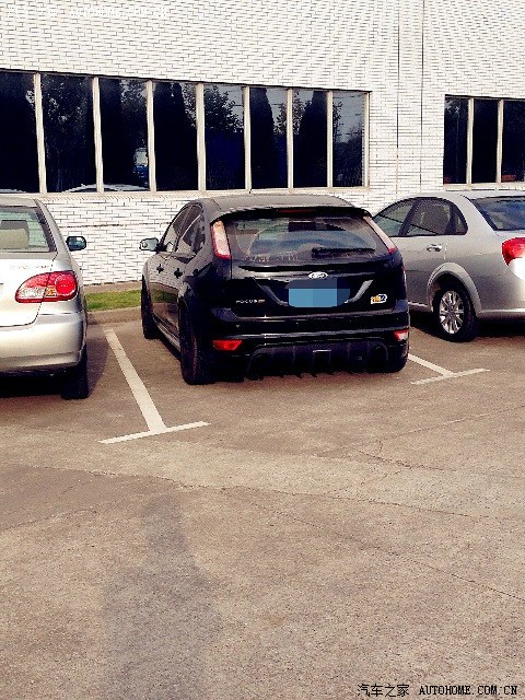

公司停车场拍的,手机拍的,不太清晰,凑活看吧,感觉比原厂和谐多了。哈哈
45°来一张,本人不太喜欢在车上贴乱七八糟的贴纸,还是素车好看,顺便说一下,轮毂是Adv1 17寸的,大灯改的是Q5透镜加飞利浦4300K氙气大灯,安定用的是电装,目前使用2年多,大灯从未进过水,质量杠杠的,手艺也是杠杠的,大灯没弄什么天使眼恶魔眼,一切以实用为主。同福堂会号3190,上海的车友以后见到我别忘记打招呼哦。

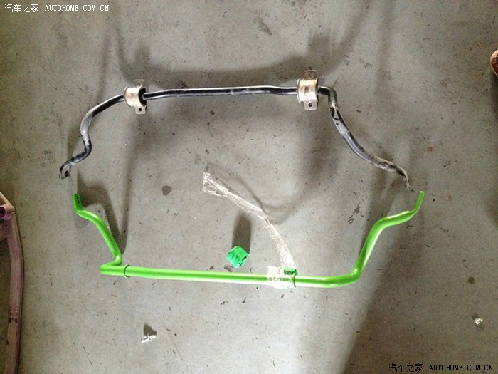

更新3月10号更换了前后防倾杆,前防倾杆用的是RPA系列防倾杆,后面用的是SRR系列防倾杆,自带李子串的
安装过程也不详细叙述了,反正就是各种敲,这是拆下的原车防倾杆和RPA防倾杆对比,原车的很细,照片上可能看不出,实际差别还是蛮大的

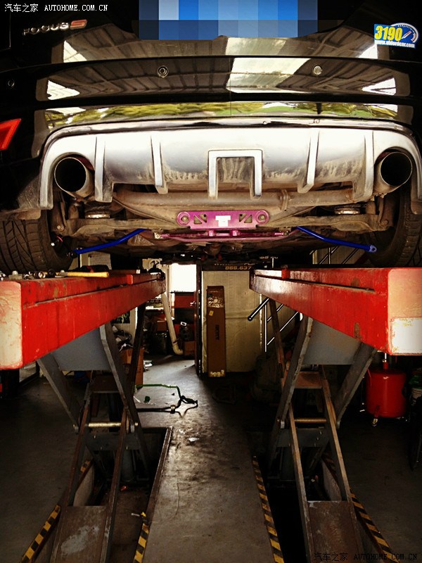

后防倾杆上身,可能有车友会问我排气是什么牌子,请大家猜一下,透露一下不是什么高级货

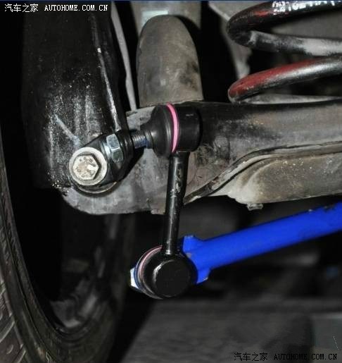

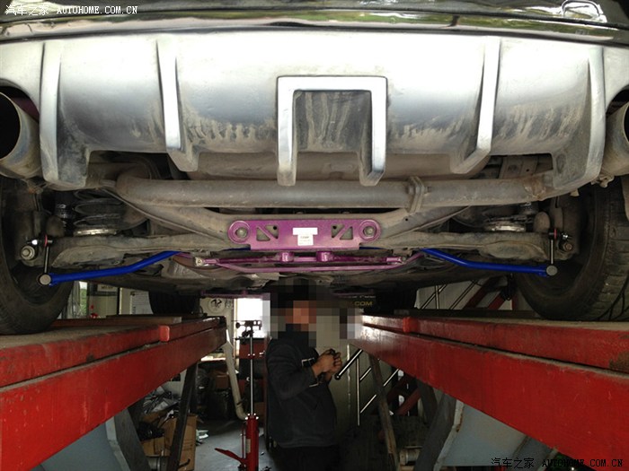

装SRR后防倾杆尤其注意的地方,李子串的安装是有讲究的
这是前后防倾杆都安装完毕的效果图,前面看不出,就看后面的吧,跟原车的防倾杆完全不同的安装方式
说下感受,现在高速过弯和变道比没换之前灵气很多,操控的提升的确蛮明显的,配合SCT 97#定制版程序,现在习惯了开快车时那种灵活的操控性,真的很爽。
