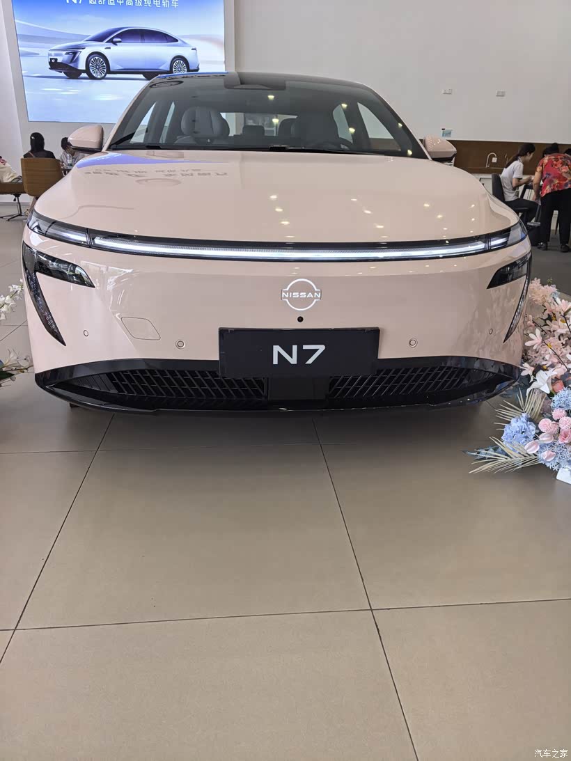

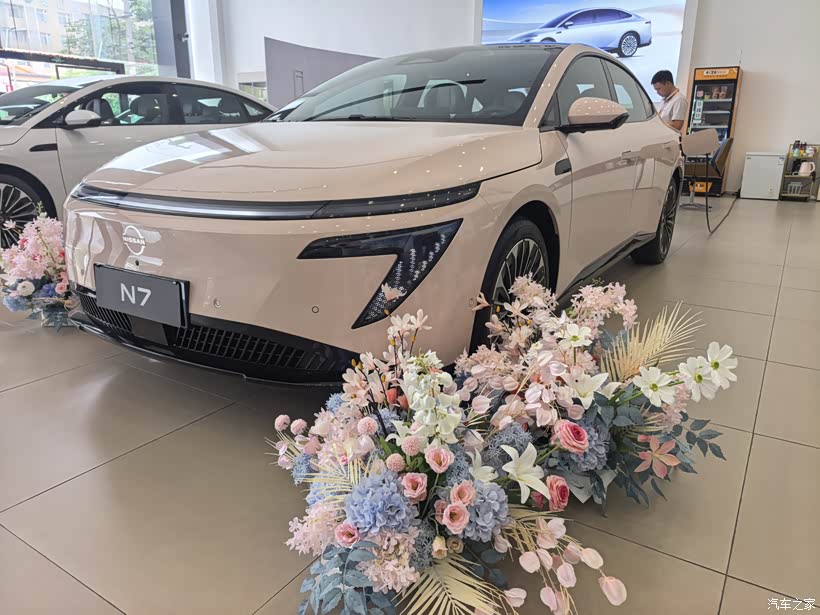

以前有辆电车续航300公里的,跑了6万多公里,因为没有快充,续航稍短,就起了换车的心思,对比了秦L,宝骏享境,小鹏MONA03等等,最终选择了N7,5月4日下单510MAX版本,6月7日提车,到今天用车一月有余,行驶5000余公里,然后……就坏了。语音键无法激活车机语音功能,倒车全景影像故障无法显示。其实前几天行车过程中已经有过一次倒车影像故障了,只是在后面的行车过程中没有再出现,就没有引起关注。今天早上一上车,倒车出库的时候就发现全景影像没反应了,还以为是车机没启动完成,就没管。等到下班回家时再次倒车,仍然没有任何反应。才一个月的车,车机系统就故障了,实在有点说不过去。具体详见后面视频及图片。
