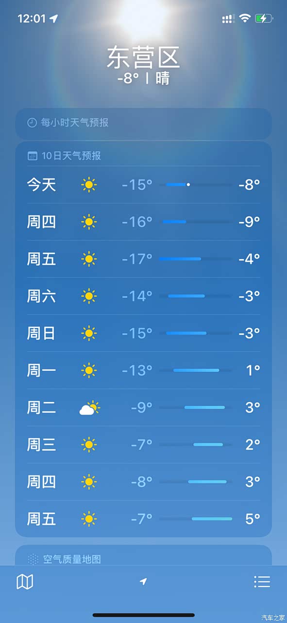

1,福特派提前热车功能,这个功能超实用,作为北方的车主,我们这边冬季气温常在零下7、8度左右,现在气温更是跌到了零下18度,坐在车里再热车时间又长又冷,提前用app启动车辆,空调跟座椅加热也会同时启动,这个功能真的是超实用。

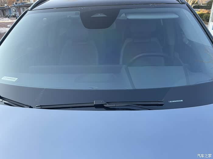

5,切记,一定不要强行开雨刮器,汽车经过一场冰雪的覆盖后,车辆雨刮器很容易被冻住,此时如果强行启动,可能损坏雨刮器的橡胶刮片,严重的就直接烧坏雨刮器电机,可以在启动车辆后,开启暖风并向前挡风玻璃吹风,用热风来融化冻住雨刮器的冰,及时更换防冻玻璃水。
