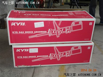

戈蓝的前减震设计有缺陷,这是众所周知的秘密.其中的主要原因应该是厂家为了节约成本,没有采购质量能跟车重相匹配的减震器造成的.最头痛的是厂家所采用的减震器还不是通用型的,导致我们找不到质量好的减震器来取代.于是就有了一年前在花火版主的主持下一帮资深戈友动手研发改装能跟戈蓝匹配的KYB减震器,并且取得了圆满成功!(http://club.autohome.com.cn/bbs/thread-c-483-21618315-1.html )在此向各位表示感谢!大家辛苦了!
小弟文采有限,只能图片代替,请大家见谅!
花版批量采购的日本原装进口KYB避震器
我的戈蓝是09年购买的,大概在一万多公里的时候就发现前...
